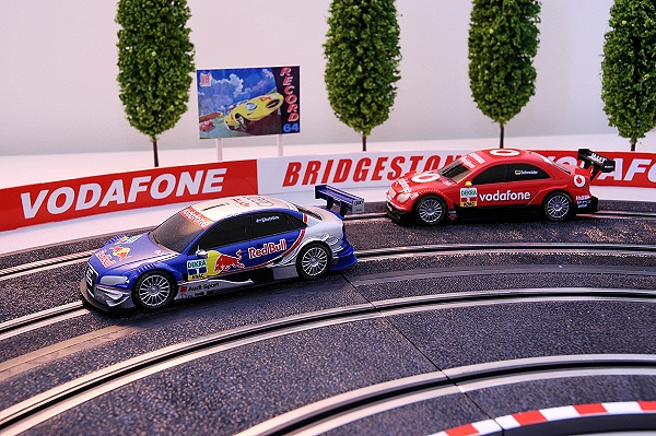

J'avais fait ça en dépron, bordures collées aux rails
Le post complet, c'est ici...
P'tite photo sinon :

Je ne crois pas que le dépron soit plus cher que le carton plume, peut-être plus difficile à trouver (pour moi, c'était bricomarché). Il faut par contre faire gaffe à la colle, sans solvant surtout ! C'est plus solide que le carton plume, mais au final pas encore assez à mon avis. Je préconise le carton fort, style calendrier. On en trouve des grandes plaques, de diverses épaisseurs dans les boutiques Art & Deco; plus chiant à découper, mais beaucoup plus résistant et ne craint aucune colle !

En vérité, le dépron se découpe certes plus facilement, mais moins précisément (hormis avec une scie à fil chauffant), au cutter il y a toujours des "bavures" plus ou moins larges. Le carton fort se trouve également en plaques de 120 x 80 et en différentes épaisseurs.
