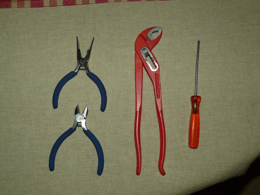

Une partie de l'outillage necessaire:

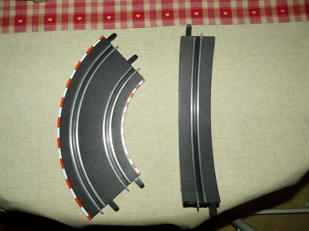

Les rails necessaires 1 R1/90 et 2 elements de looping (1 seul sur la photo)

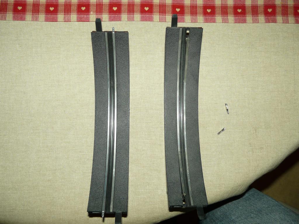

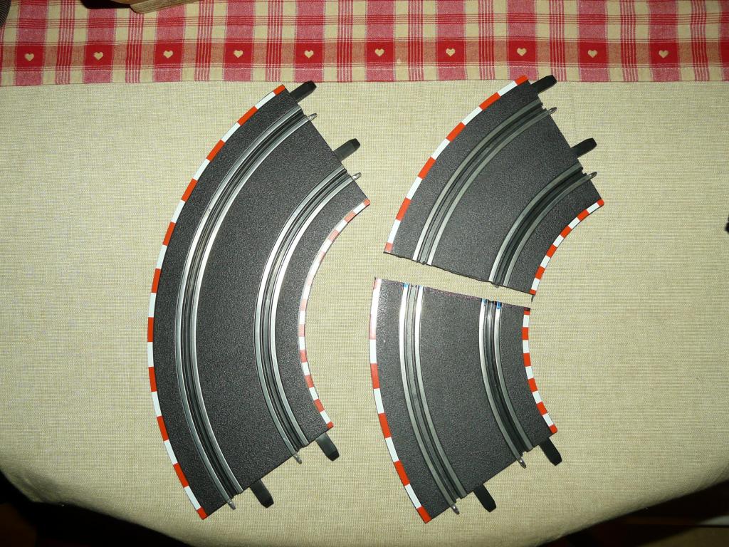

Le rail R1/90 avec à coté, le resultat après sciage
A droite, l'element looping entier, a gauche apres decoupe

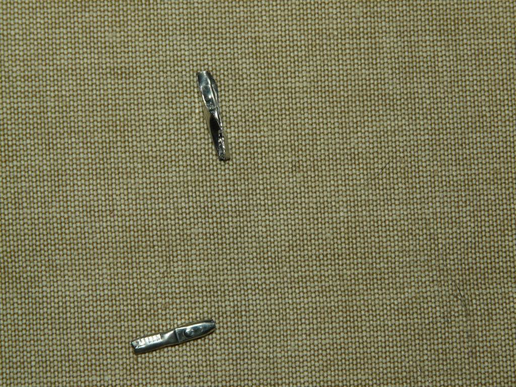

Enfin, les petits morceaux a recuperer sur les loopings
J'en ai fait 6, et 4 sont montés sur le tracé du trophée, et ca marche nickel!
