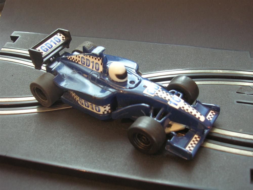

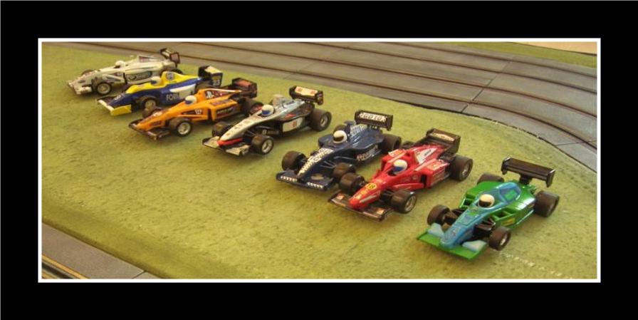

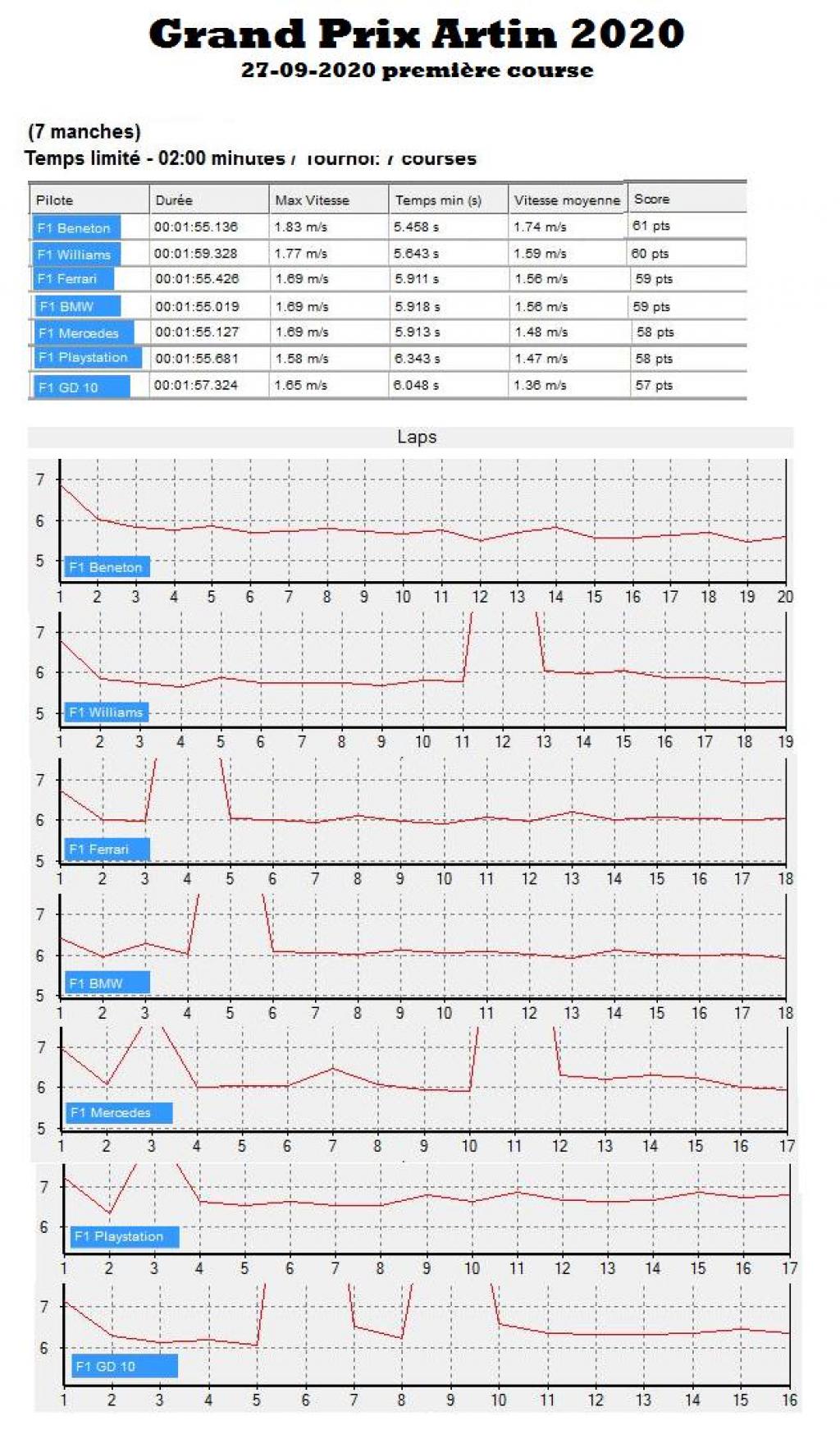

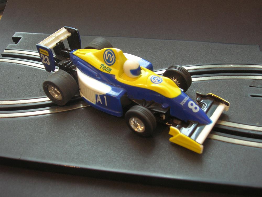

Aujourd'hui donc ! ont courues 7 voitures sorties fraichement des ateliers pour remotorisation. il fallait les mettres à l'épreuve et la course d'aujourd'hui permettra une première impression.
Les voitures :
Base Artin, elles ont reçut des moteurs rebobinés, Deux guest-star à noter, la Williams qui eu l'honneur d'entrer dans le tableau des courses à Spa
elle à reçut une nouvelle motorisation et un jeu de pneus MFd Larges
La deuxième n'est autre que la GD10, qui à reçut sa livrée la jour d'Aubingy I
La course à eu lieu sur le Grand Artin, piste rouge sens anti horaire, 2mn par voitures. Comme je cours seul et que le circuit mesure plus de 6m, les sorties se paient très cher et je tente au maximum de sortir le meilleur des voitures sans toutefois être trop téméraire, pas simple ! toutes les voitures ont eu leurs pneus nettoyés, la piste est propre.
Les points attribués sont programmés dans UR3, en mode championnat. 2mn de course, 1 pt par tour effectué et un bonus décroissant pour le meilleur temps moyen (de 7 à 1 pts), un autre bonus pour le meilleur temps au tour du championnat (3,3,2,2 et 1 pour les 3 derniers temps). Mais comme je me suis planté d'onglet, toutes les voitures ont pris tout les points...  le classement restera ainsi, toutes ont eu droit au même run, et le calcul est identique pour toutes, c'est aussi à cela que doit servir cette course, j'ai l'intention de mieux exploiter le système dans UR3. on apprend par l'erreur pour le coup
La williams part à priori avec un avantage, mais la surprise sera au rendez vous !!!
La synthèse de la course (durée une vingtaine de minutes)
EDIT - les vitesses relevées ne sont pas justes suite à paramètre UR30 non enregistré (metrage de la piste) ceci à été rectifié et pris en compte dans le général
La beneton est redoutable de vivacité, très stable, frein doux, une bonne petite voiture, je pense qu'elle va tenir la dragée haute à la williams qui a subit une sortie tout au bout du circuit !!! la williams à vraiment beaucoup de frein et je n'ai pas l'habitude de ce genre de comportement, j'ai le même tour sur certaines jouef. Je pense qu'elle peut largement repasser en tête.
Sur le reste du classement c'est très serré entre la Ferrari, la BMW blanche et la mercedes noire, elles sortent des vitesses maximum identiques mais la mercedes paiera lourdement une toute petite glissade qui lui a fait perdre du temps
La F1 orange quand à elle est sujette à glissade et pertes de temps, elle à un bon moteur et je pense qu'elle va passer pneus XXL, elle doit pouvoir rejoindre le milieu du classement et peut être mieux !
Enfin, la GD10, qui à un moteur qui peux rouler vite, mais elle n'est pas régulière du fait d'une peu de brutalité dans la reprise, on va voir ce que l'on peux faire !
Voila pour aujourd'hui, à bientôt les pilopotes !

  C'est une belle course. Est-ce que les autos qui ont des temps hors champ sur le graphique, en dehors de la Beneton, sont sorties ?
Posts: 1,209
 PostPosted: Mon 28 Sep 2020 - 18:16    Post subject: GPA 2020 formules Artins Back to top
Hello
oui toutes les courbes coupées sont liées à une (ou plusieurs pour la GD 10 !) sorties, pour ne pas alourdir trop, j'ai coupé les graphiques. La sortie de la Williams lui fut fatale sur le classement ! elles peux accrocher la beneton, ça va se jouer à peu de chose près
J'ai également revu le système de points pour que les égalitées soient moins probables, le barème retenu est de 10 pts par tours, 6 pts possible sur le meilleurs temps moyens et 3 pts attribués aux 6 meilleurs tours sur l'ensemble des courses (une voiture peux marquer plusieurs fois ces points). J'ai testé, cela semble fonctionner, mais je vais refaire des essais pour valider.
De retour de la course, le staff  s'est penché sur divers problèmes, et les essais sur la F1 Playstation sont TRES prométeurs  ses pneux XXl made in MFD Ltd la font littéralement voler au dessus de la piste ! Elle à une carte à jouer, incontestablement
Pour le moment l'équipe GD10 se tortille les doigts pour lui construire un nouveau moteur qui ne manquera pas de la propulser au sommet selon le public relation chargé de la conférence de presse qui eu lieu très tard dans la soirèe
Quelques petits changements sont à attendre pour les autres concurrentes, mais pas de nouvelles à ce jour   l'évlution devrait concerner les arrivées d'air qui devraient permettre de sortir quelques milliwatts de plus...on attend les ingénieurs et le fer à souder
