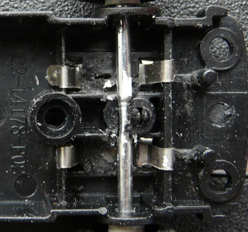

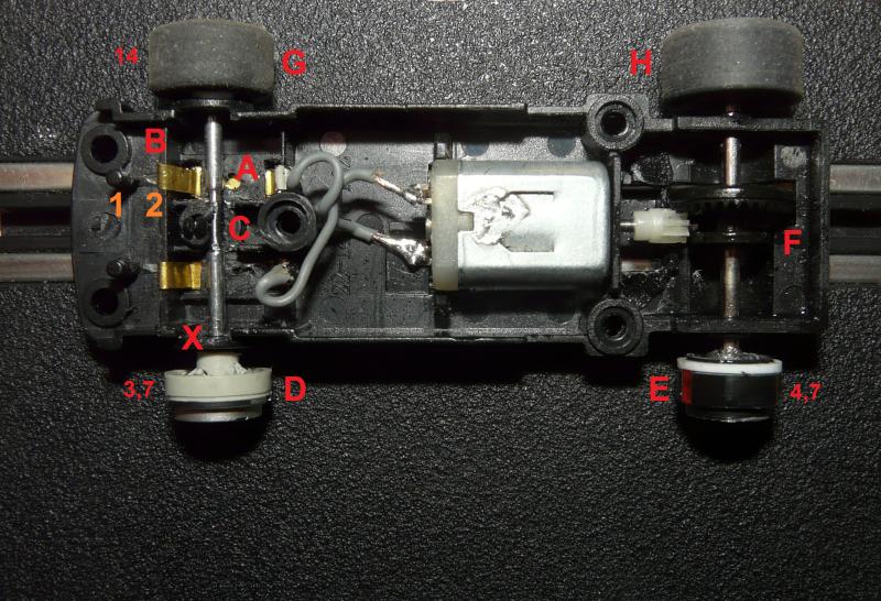

Avec le châssis Polistil, l'intervention la plus longue se situe à l'avant, remplacer les 2 clips par un axe.
Après avoir coupé les 2 ergots qui maintiennent les jantes, il faut percer à leur place un trou de 2 mm [X].
L'axe ne peut pas traverser car, dans l'alignement, il y a le guide et les supports de frotteurs.
Il faut donc supprimer le bloc qui maintient les frotteur [A] et rogner la partie arrière du tube qui "guide le guide".
Cela aurait été si simple si les concepteurs du châssis avaient simplement avancé le guide de ... 0,5 mm !
Maintenant, pour que l'axe traverse librement le châssis, il faut diminuer son diamètre sur 1 cm dans sa partie centrale (passer de 2 à 1,5 mm) [C]
Les frotteurs ne peuvent pas être repliés vers le centre comme sur les Artin car l'axe passe à cet endroit au raz du châssis.
Il faut donc les accrocher sur les renforts qui traversent le châssis. [B]
Pour que la fixation à l'avant soit possible, il faut supprimer un petit renfort entre les points [1] et [2].
(Attention, si vous décidez de faire cette modification, ne faites pas comme moi le première fois, prenez des frotteurs avec une structure soudable !)
Il reste maintenant le problème des jantes.
La jante Polistil se sépare en deux, la partie extérieure peut servir de flasque sur la jante d'un autre modèle. [D]
J'ai récupéré les miennes sur une EZ.Drive mais n'importe quelle jante peut faire l'affaire.
Si l'on veut garder les pneus Polistil, le talon du nouvel assemblage doit faire 3,7 mm de large et 12 mm de diamètre.
Pour que l'avant de la voiture soit assez bas, il faut réduire le diamètre des pneus avants à 14 mm. [G]
L'intervention la plus rapide, à l'arrière, est malheureusement la plus compliquée.
Si l'on veut une voiture "silencieuse", il vaut mieux remplacer la couronne arrière par un modèle plus "souple" (Carrera GO, SCX). [F]
La difficulté est de sortir l'axe sans casser la couronne. J'ai essayé 2 fois ... sans réussite !
Si vous n'avez pas de couronnes de rechange, celle d'origine peut rester en place.
(Si vous faites l'échange,il est préférable de conserver l'ensemble axe/couronne du nouveau modèle.)
Il ne reste plus que le problème des roues arrières.
Les pneus MFD 962 Kyosho sont parfaits ... mais il faut adapter les jantes. [H]
(Si vous avez une autre solution, ne vous gênez pas pour nous en faire part.)
Le diamètre des roues arrières doit être en rapport avec la monte d'origine et ne pas dépasser 15 mm.
Si vous voulez équiper votre Polistil des pneus MFD, il faut élargir le talon des jantes Polistil à 4,7 mm et réduire son diamètre à 11,9 mm [E]

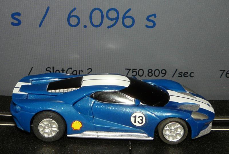

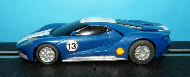

Voilà ce que ça donne de profil ...
.... et sur la piste.
Avec son montage d'origine, elle tourne 2 dixième plus lentement, ce qui permet d'apprécier plus longtemps son concert de crécelles et tambourins !

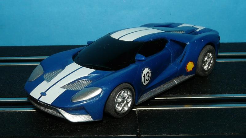

2 Ford ...
... avec un axe à l'avant.
