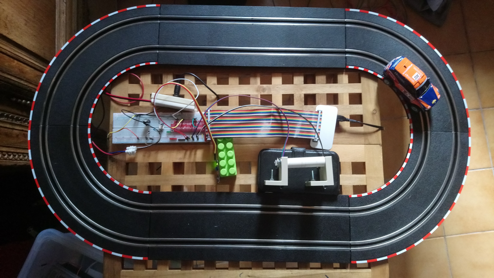

Etat des lieux :
Un mini ordinateur (en blanc sur l'image) Raspberry pi zero WH à 13 euros
Les 5 composants sur la plaque d'expérimentation
Les capteurs de présences ne sont pas utilisés
Note, j'appel RPI, le Raspberry PI Zero.

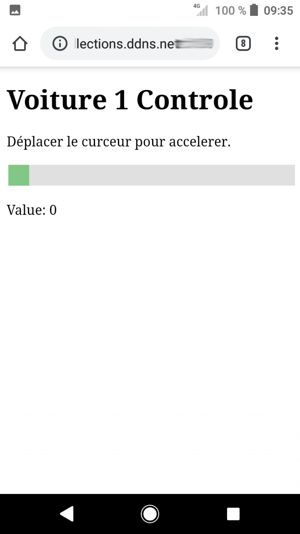

J'ai ajouté la fonction serveur web au programme de gestion en Python sur le RPI. Adapté 2-3 bricoles en html et en python et voici le résultat :

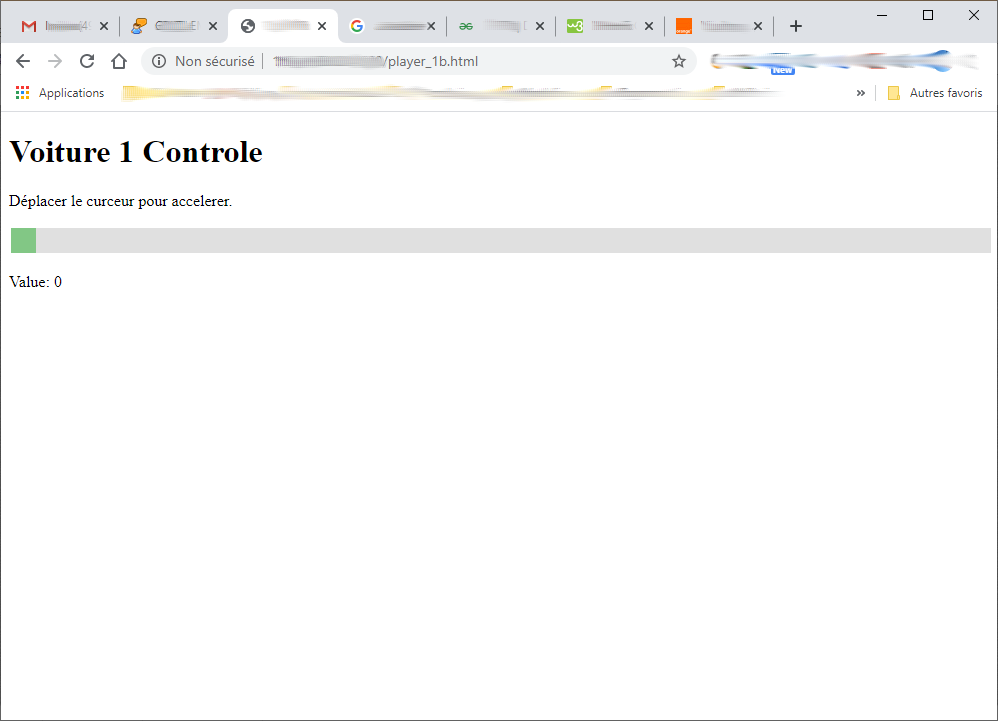

A partir d'un navigateur internet, je saisie l'adresse du serveur de mon RPI sur mon réseau. La page suivante s'affiche sur mon ordinateur de tous les jours :
Je fais glisser le curseur vert et la voiture avance en conséquence. Je Pilote la voiture à partir de mon navigateur chrome.

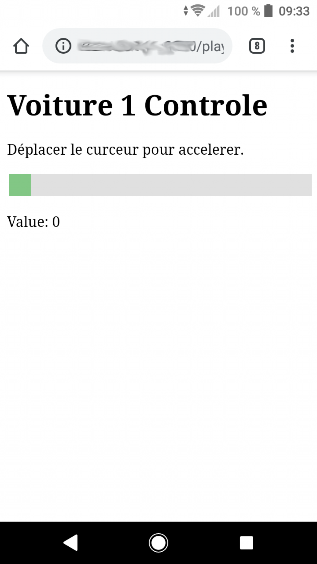

Essai suivant, je choppe mon téléphone portable, et je saisie l'adresse :
Sur le téléphone, idem, le contrôle se fait toujours aussi bien, ca réagit instantanément
Bon alors maintenant, dernier test, je coupe le wifi du téléphone pour passer par la 4G.
Je configure ma box internet pour accepter du trafic externe vers mon RPI.
Du coup je suis plus sur  mon réseau local, la je passe par la 4G, le trafic passe par mon opérateur, va vers mon opérateur ADSL, puis arrive sur ma box, qui dirige le trafic vers mon RPI qui va traité l'info. C'est nettement moins optimisé !
Je suis en pleine campagne avec un débit de 2Mo donc je ne suis pas gaté !
il faut dire que ca réagit toujours bien, nickel.
Il est possible de prendre le contrôle de la voiture de n'importe où dans le monde !

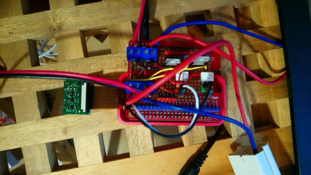

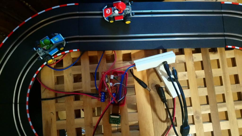

Le montage était fait sur une plaque d'expérimentation, validé, je l'ai réalisé en dur sur un "hat" de Raspberry Pi.
Comme y'avait un peu de place, j'en ai profité pour gérer 2 voies et avoir de quoi brancher des capteurs pour le futur.
Chaque voie a son alimentation distincte, dans mon cas comme je suis à la même tension, j'ai mis un Y sur mon alim pour alimenter les 2 voies.
En standard chaque voie a un connecteur 5,5x2,1 qui est rependue sur les alim.

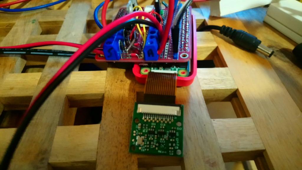

Sur les photos on aperçoit la camera sur le raspberry pi zero. Les premiers essaies ne sont pas concluants, il faut que je test avec un ordinateur plus rapide.
Le hat est deux fois plus grand que le Raspberry pi zero.

Pierre-yves wrote:
tu as reçut la caméra que tu attendais ?
Oui elle est branchée sur le Raspberry Pi zero, sur la photo la Camera est orientée objectif coté table.
Le problème, c'est que lorsque la voiture passe, j'ordonne à la caméra de prendre une photo, mais la voiture est déjà passé.
Le pauvre RPI zero est pas vivace. J'ai une version plus puissante en commande (un RPI3), il devrait aller beaucoup plus vite à traiter l'image. On verra si c'est suffisant.
Sinon, faut filmer, j'ai fait des testes à 70 images secondes, ca fonctionne. Avec le nouveau RPI, je vais pouvoir monter à 90 images secondes. Ca devrait faire de beaux ralentis.
Pour 2.5€ la camera, ca va !
