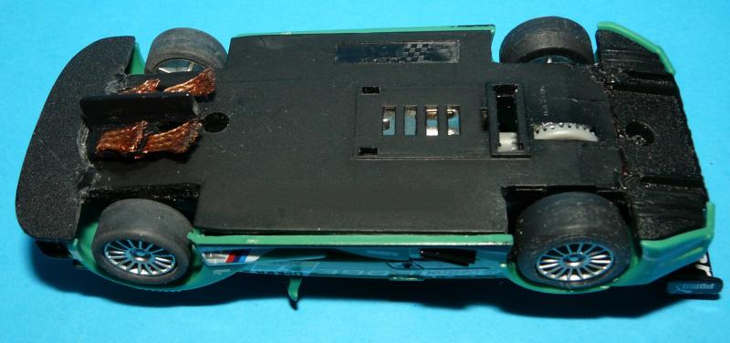

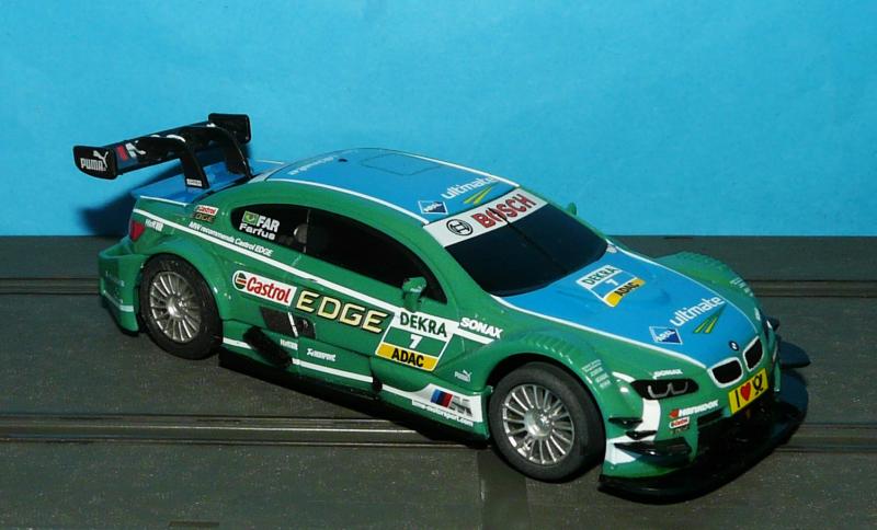

Eh oui, vous avez raison, SCX n'a jamais sorti la BMW DTM ! Pourquoi ???
Donc, il ne restait plus qu'à la faire soit même !
Un châssis de Mercedes DTM (+ moteur + guide - roues + pneus avants) SCX Compact donnera le même comportement à la BMW qu'une ... Mercedes ou une Audi SCX Compact !
Pour adapter ce châssis à la carrosserie Carrera GO, il faut récupérer l'extracteur arrière et le souder à la partie centrale du châssis de la Mercedes.
Les châssis SCX Compact ne réagissent pas au trichlore ni à l'acétone et les colles n'y adhèrent pas non plus.
La meilleure solution que j'ai trouvé, c'est le fer à souder.
Mais là encore, ce n'est pas facile. Il ne faut pas trop chauffer le plastique SCX Compact sinon il devient cassant.
Il ne faut pas hésiter à faire des "gros pâtés" !
Comme l'avant des Carrera GO est très remonté pour pouvoir passer les looping, on ne peut pas récupérer celui de la voiture.
Il faut donc en refaire un (bien plat ... avec un bout de rail Jouef, par exemple).
Il faut bien sûr combler le vide entre la carrosserie et le nouveau spoiler.
Cette fois-ci, la partie rajoutée sera rattachée au châssis et pas à la carrosserie (toujours avec du rail Jouef).
Le puits de vis avant doit être découpé et placé juste devant le pare-brise pour coïncider avec le trou du châssis Mercedes
Les pneus MFD de 962 Kyosho remplissent bien les vastes passages de roues arrières de la carrosserie Carrera GO.

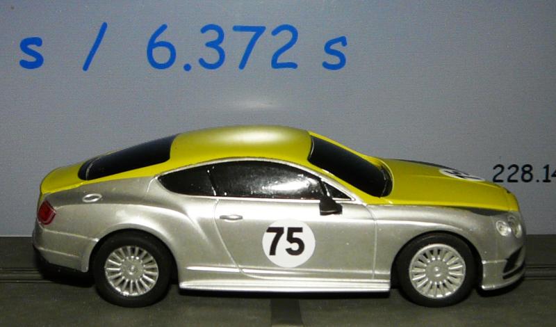

Comme la piste est ouverte pour la Carrerartin, elle invite ses 2 copines, la Volvo (qui a elle aussi un châssis SCX Compact) et la Bentley AGM à venir faire quelques tours avec elle.
La Bentley est la moins rapide. Elle sautille un peu. Ses roues arrières ne semblent pas parfaitement rondes.

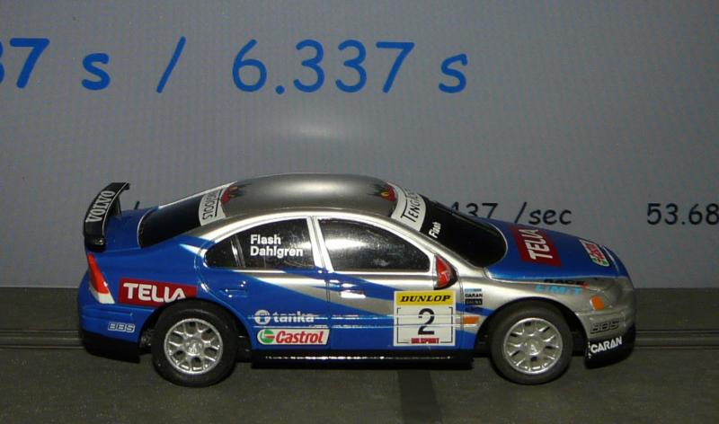

La Volvo est très vive, rapide mais le poids de sa carrosserie est sans doute un peu haut. Le temps est tout de même satisfaisant.

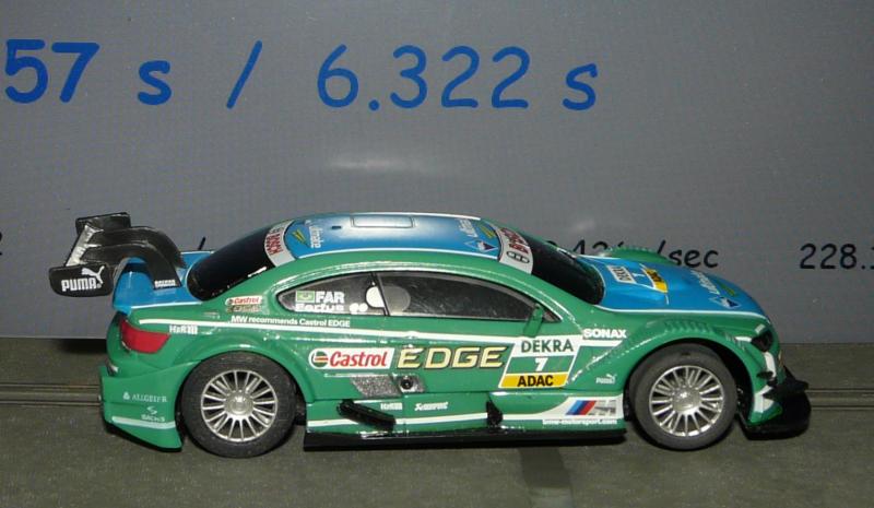

La BMW n'est pas très rapide en ligne droite pourtant son moteur est bon.
Le poids important (pour l'instant encore) de sa carrosserie Carrera est placé plus bas que sur la Volvo et la gêne moins.
Il reste encore à revoir le guide et les frotteurs et lui faire perdre 1 ou 2 gr mais c'est un bon début !

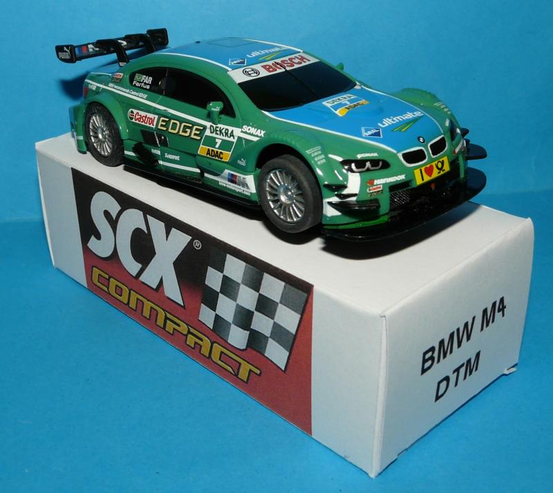

Elle peut aller se reposer dans sa boite ... SCX Compact !

Des talons de jantes arrières réduits de 0,1 mm pour une meilleure accroche des 962 MFD, des frotteurs plus minces, un guide un peu plus remonté ...
... et les choses s'améliorent !
Là, je ne peux pas faire beaucoup mieux ! (peut-être en changeant la couronnes !...)
Je suis content !

 PostPosted: Tue 21 Jul 2020 - 14:07    Post subject: BMW M4 DTM Back to top
La Bentley sautillait un peu trop.
Ce n'était pas les jantes ni les pneus qui n'étaient pas ronds ... mais l'axe ! (difficile d'en trouver un l'équivalent)
Parfois, lorsque la machine à monter les roues est mal réglée, elle appuie trop et tord les axes.
ça arrive aussi parfois sur les SCX Compact.
(à vérifier avant de tourner les jantes ! ... pas comme moi  )
L'amélioration n'est pas significative mais l'agrément de conduite, oui.
