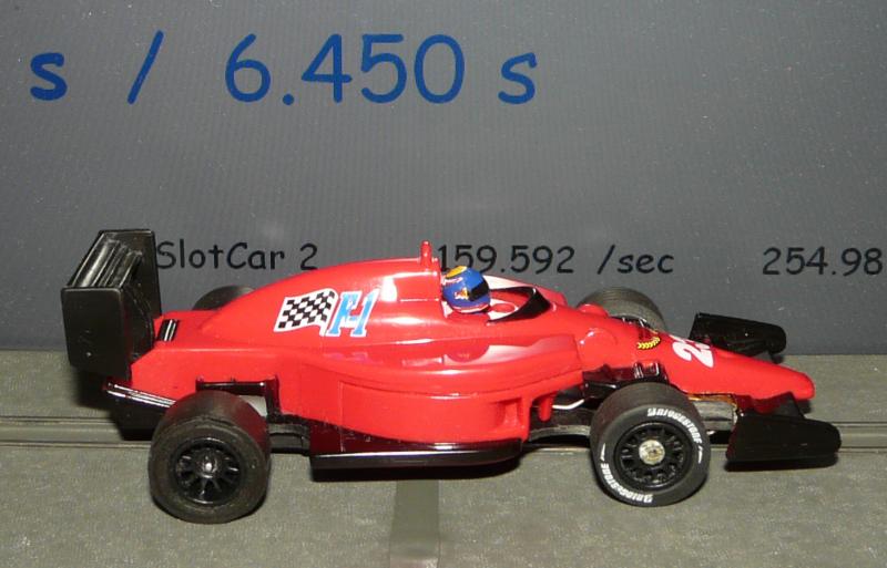

Avec de très bons pneus bien souple Carrera, la "promenade" est tranquille !

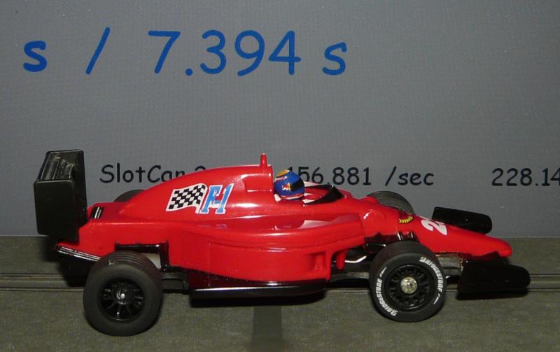

Je garde cette paire de pneus comme référence mais je n'en ai qu'une paire aussi souple. Avec les autres pneus du même type mais moins souples, c'est 1" de plus !

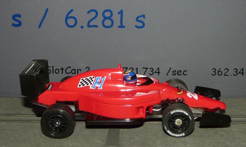

En comparant le diamètre de ces pneus (roue de Renault F1 blanche/orange/bleu) avec ce que j'ai en stock, ils ressemblent beaucoup aux pneus de la 962 Kyosho !
La gorge du pneus Kyosho semble un peu plus large mais la version MFD tient bien sur la jante et le pneu ne bouge pas latéralement dans les virages.
C'est parti pour quelques tours.
C'est beaucoup mieux !

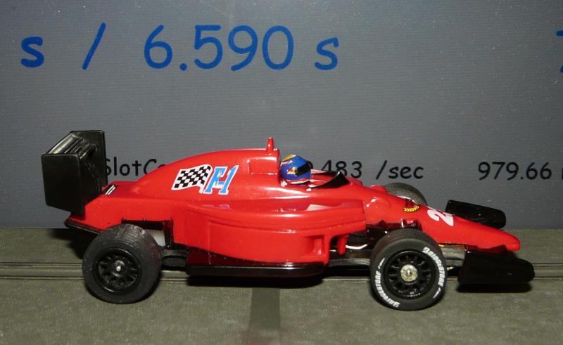

En poursuivant mes recherches, je trouve une vieille paire de chez R.....4. Pourquoi pas?
En général, ils sont moins bons que les MFD mais ...
... pour une fois, c'est l'inverse !

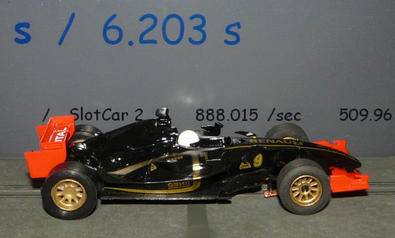

Par acquis de conscience, je démonte une paire de "vrais" 4029 Kyosho d'une Renault F1 SCX Compact ...
... et c'est encore mieux !
Je ne sais pas en quoi ils sont faits, ils semblent pourtant bien durs, mais ils sont très performants.
Avec ces pneus et un moteur SCX Compact bien plus performant que le Carrera GO, la Renault ne va pas beaucoup plus vite que notre superbe Carrerartin !
Je suis tellement content de pouvoir utiliser cette paire de pneus R.....4 qui était en train de moisir dans un coin que c'est elle qui équipera la voiture.
Les 4029 resteront sur la Renault.
