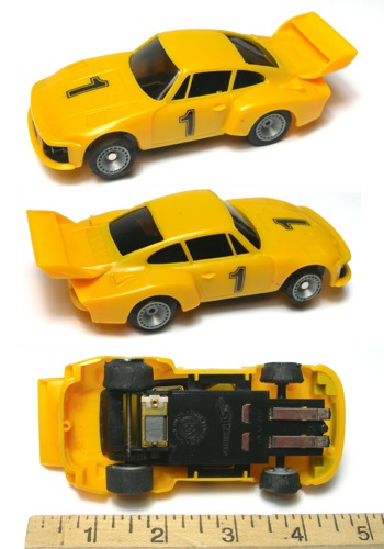

La Porsche Carrera Turbo Jouef était une bonne base ...
... mais pourquoi se compliquer la vie quand nos petits amis de Hong Kong (encore anglais) avaient déjà bien travaillé.

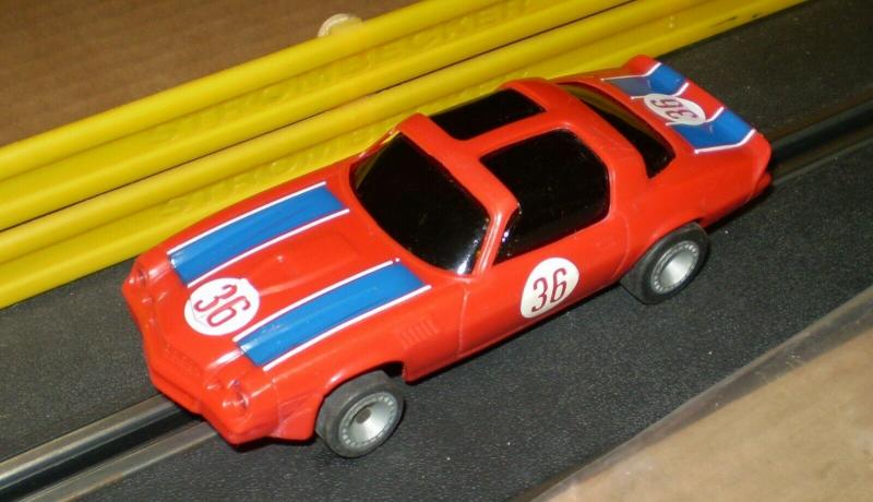

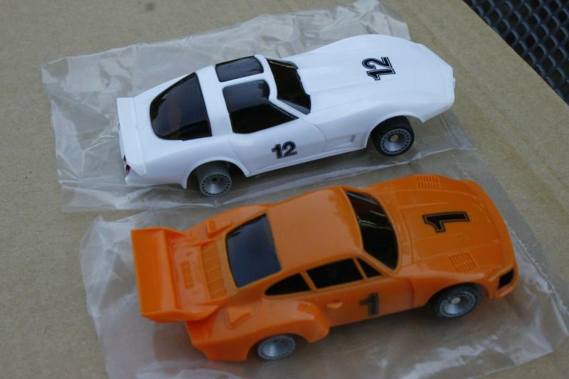

Bachmann, la marque de Hong Kong, en plus de HO, avait sorti 3 modèles au 1/43-1/32 (la précision chinoise est parfois dure à cerner !)
la Porsche 935 ...
... mais aussi une Corvette (année ??) ...
... ou encore une Camaro.
Il ne restait plus qu'à adapter cette carrosserie sur un châssis Jouef.

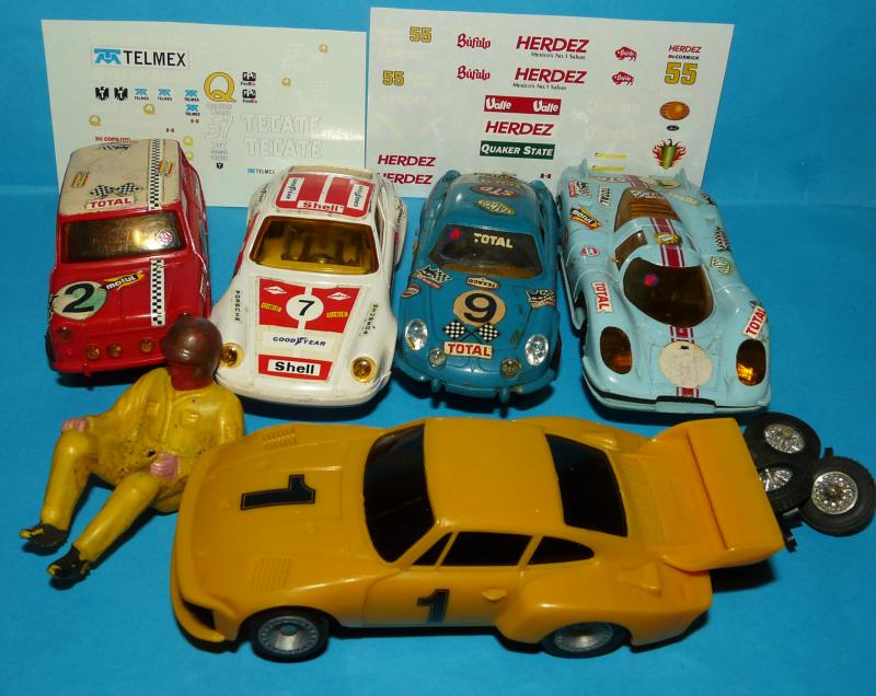

ll faut donc un châssis de Stratos auquel on rajoute un arrière de ... Porsche (911).
Les jantes sont superbes.
Il faut juste repercer celles de devant pour qu'elles tournent librement sur les axes de pivot Jouef ...
... et réduire leur largeur à 6,5 mm pour qu'elles ne dépassent pas de la carrosserie et s'adaptent aux pneus MFD P16.
Avec des MFD P17 à l'arrière, l'accord est parfait.
Les jantes ne sont pas "à talon" mais les proportions sont bonnes avec ces pneus.
Si à l'usage le pneu ne tient pas correctement sur la jante, il sera toujours temps d'en rajouter !
Pour une voiture à l'échelle 1/43-1/32 (??!!), elle ne dépareille pas de sa grande soeur la 934 !
