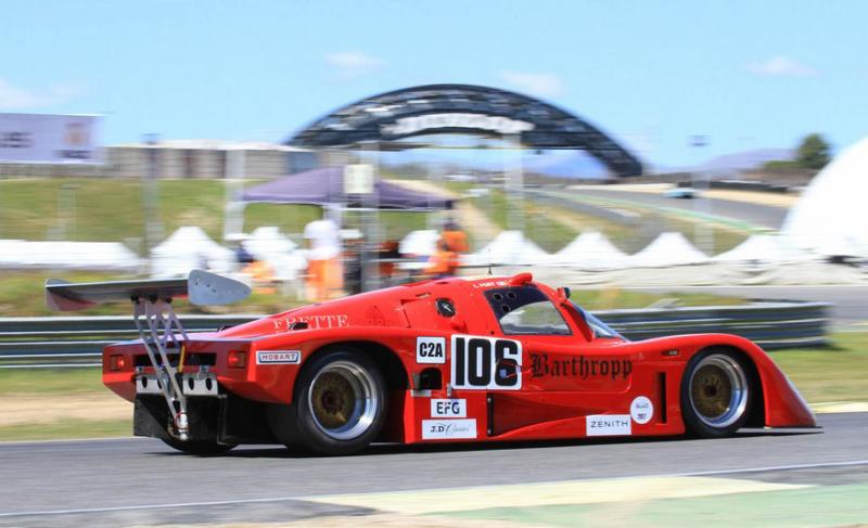

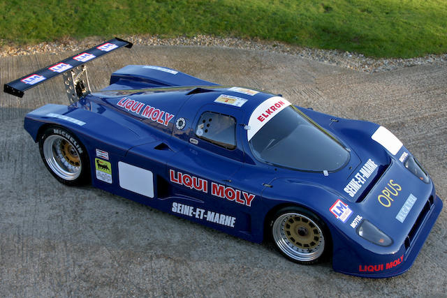

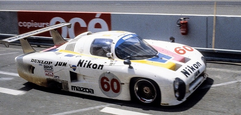

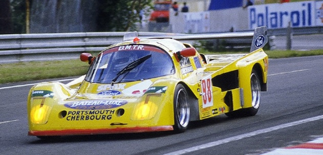

Une C2, c'est ça ...
... mais ma préférée, c'est celle-là !

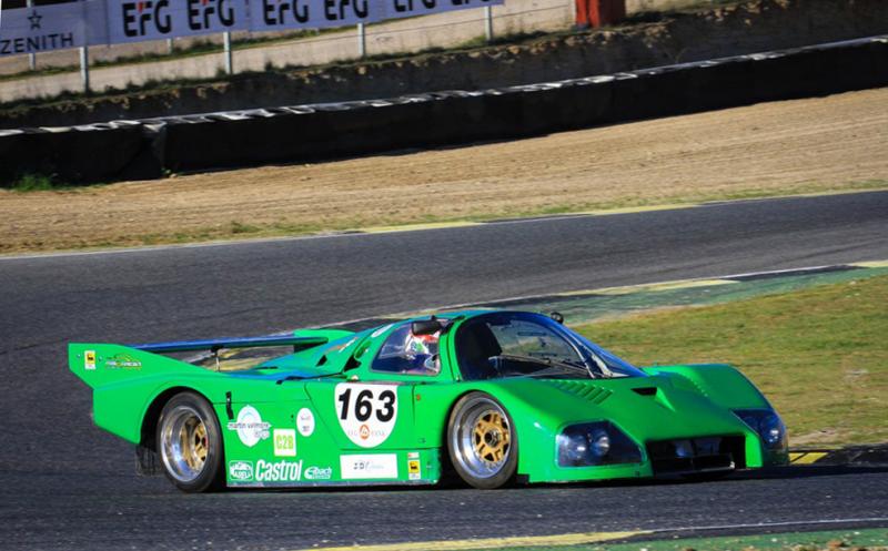

Petit quizz du jour !
Quelle est la marque de cette voiture ?
4417emmanuel
Joined: 11 Dec 2018
Posts: 260
Localisation: Meuse
Code postal: 55
 PostPosted: Tue 19 May 2020 - 12:09    Post subject: id - C284 Back to top
Lamborghini
J'avoue...  Embarassed , trop facile. Comme tu as parlé de l'aileron sur ton proto, j'ai zoomé sur la photo.
C'est écrit en gros dessus...
En plus du taureau et du nom sur le haut du pare-brise
