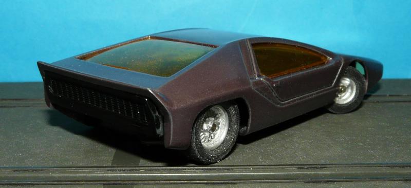

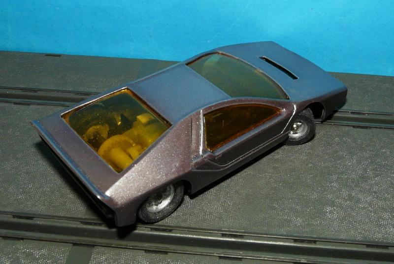

Voilà une idée qui s'est fait attendre !
En 1972, lorsque je suis allé acheter ma Carabo, j'étais sûr de pouvoir à partir de là gagner toutes mes courses.
Hélas, la réalité en a été toute autre, moteur incliné, voies étroites, persienne arrière noire lourde et haute !
Dès la fin de la première course, la Carabo est retournée dans sa boite avec une idée de génie dans la poche :
"en mettant une vitre à l'arrière à la place de tout ce plastique lourd, la Carabo serait enfin imbattable !"
Il ne m'a fallu que 48 ans pour passer à l'acte et entreprendre les modifications !
En octobre 1968, la carrosserie Bertone présente, au salon de Paris, le chef d'oeuvre de Marcelo Gandini : la Carabo Alfa Roméo.
Devant le succès rencontré par cette voiture, les dirigeants d' id décident de lui confier le dessin de LEUR Dream Car pour le prochain salon.
Ce sera la Koléos !
La voiture sera un peu plus large, l'avant sera un peu plus épais et ... il y aura une vitre à l'arrière.

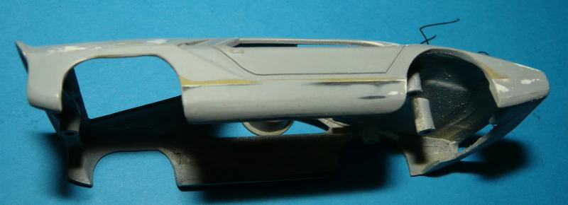

Pour que la voiture soit plus large et stable, c'est un châssis de Lancia Stratos qui sera utilisé.
A-B : les côtés d'une Carabo sont collés sur les côtés ... d'une Carabo.
C : les bas de caisse seront collés à la carrosserie
D : l'avant d'une carrosserie sera collée ... en dessous
     bien sûr, il faudra l'ajuster à la nouvelle largeur de la Koléos.

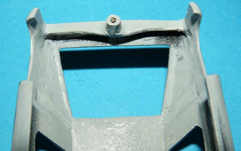

E -G : le dessous comme le dessus seront lissés
F : les plots seront écartés pour s'adapter à la nouvelle largeur de la direction.
H : la persienne sera collée à la carrosserie après avoir été lissée elle aussi ...
I1-I2 : ... et élargie
J : l'arrière des passages de roues arrières sera reconstruit et rattaché à la carrosserie.
La fixation arrière se fera à l'aide d'une vis et la Koléos pourra disposer d'un axe arrière long.

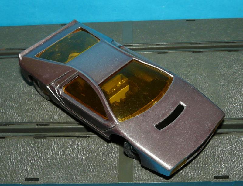

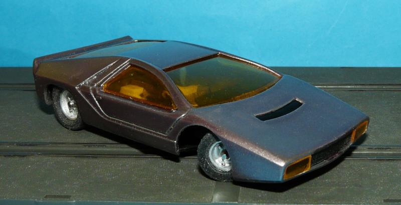

Après quelques bons (looongs) moments de ponçage, masticage, apprêtage, ponçage, peinture, ponçage, peinture ....
... la Koléos peut enfin voir le jour.

La De Lorean existe au 1/43 en maquette plastique ... au Japon !
Le roulage n'est pas encore d'actualité.
J'espère qu'elle sera aussi performante que la Carabo de la proxy, c'est l'objectif.
J'ai justement supprimé les feux arrières ! Ils sont maintenant masqués par les grilles.
(Il fallait intégrer le châssis Lancia)
iD ne fera pas de procès à Renault pour avoir copié le nom de sa Dream Car !
(Vous vous souvenez qu'elle était prévue pour sortir en ... 1972 !  )
J'ai oublié de préciser que les jantes avants sont de JMG d'avant la production de jantes d'Austin MFD et que les pneus
sont, à l'avant comme à l'arrière, des MFD également (R5/Austin à l'avant et P11 à l'arrière).
