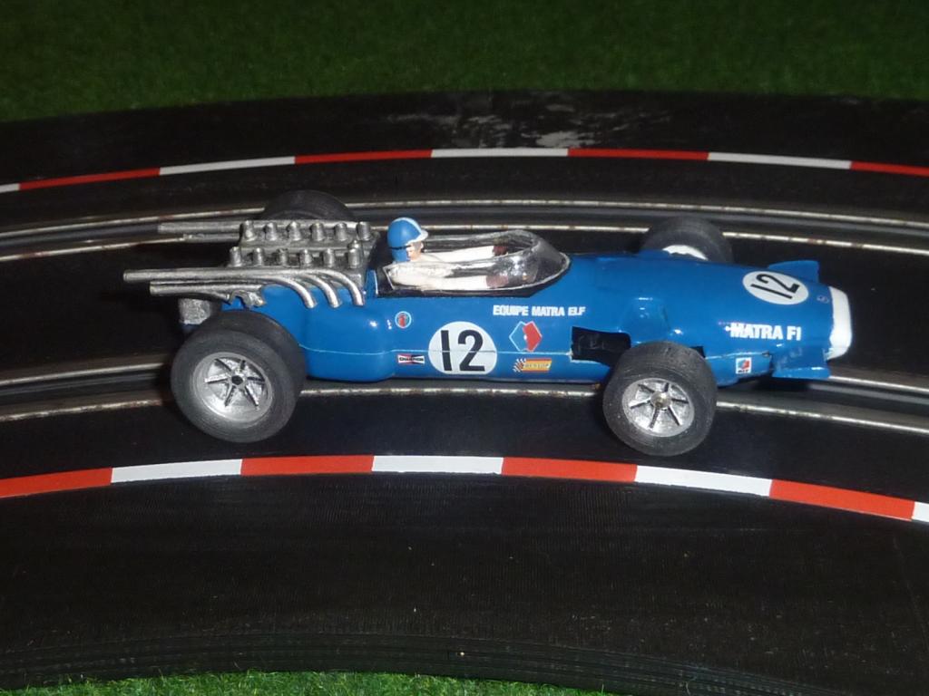

Ce dimanche   10 mai  le (les ) km officiels  ont débuté . En lice les 2 Matra  , une Jouef l'autre moteur chinois transmission 3D .
Nettoyage des pneus avant chaque course à la brosse à vêtements .
MATRA  Jouef :
- 1e session :    Si  dés le début  elle boucle dans son temps habituel et sort un  meilleur tour à 7.5 s , rapidement , malgré un nettoyage la veille de la piste , le chrono  descend  et la voiture glisse de plus en plus ,  le pont sans barrières est terrible et 3 sorties arrivent  , bilan  le km en  9s   , encrassement des pneus , peur du pilote de tomber sur ce pont explique ce piétre  résultat.
- 2e session : pose de barrières  sur le fameux pont,  moins de glissades la piste s’est nettoyée   aucune sortie  pour un temps de 8mn 20 s  et un meilleur tour à 7.6 s.
-3e session : nette amélioration des performances ,  le meilleur tour à 7.4 s  pour un  km en  8mn 10s , la  propreté de la piste et le rodage du pilote malgré 1 sortie  y sont pour quelque chose .
Ce sera la référence car c'est la plus rapide de mon padock .
MATRA chinois :
voiture doublement expérimentale avec le moteur chinois et une transmission entièrement  imprimée 3D ( pignon et couronne)  , elle tourne régulièrement pour de petit run histoire de tester cette combinaison dans la durée , malheureusement  lors de cette course qui débutait bien  l'échauffement du moteur a eu raison  du pignon en PLA , dés le 30e tour  casse de l'embrayage !!   le moteur tourne à vide le pignon ne serre plus suffisamment l'axe , c'est l'abandon .
Qu'à cela ne tienne direction le garage  , démontage installation  d'un pignon neuf du commerce  et d'une couronne Jouef  la 3D ayant cassé lors de la tentative d'arrachement    , puis  casse du châssis lors des manipulations  , soudage à l'acétone  et dés  la fin de soirée elle était prête pour en découdre.
Pour ce dimanche ce sera une seule course pour elle ,  le km est bouclé en 8mn 50 s pour un meilleur tour en  7s8  avec 2 sorties  , on peut donc espérer mieux .
Reprise des courses ce mardi soir  2 tentatives pour la MATRA Chinois :   rien à faire  2 fois le même  temps  de 8mn50s  avec un meilleur tour à 7.8s  et  2 fois 3 sorties . Sur la derniére session  piste plus propre  un bon temps de 7.9 s au tour se reproduit régulièrement jusqu' à la fin .
 Ce moteur n'est pas à son aise sous 15v à 17.6v il devient  plus vif , le tour passe à 7.5s  mais attention en virage !!!

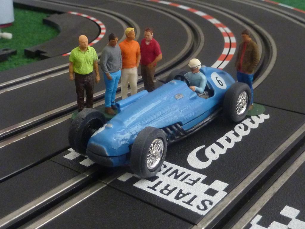

En direct du circuit du Bourbonnais  sous un soleil présent mais voilé la compétition redémarre avec  une ancétre  100% 3D  : la Talbot Lago T26 C .
nettoyage méticuleux de la piste au  chiffon et par plusieurs voitures ouvreuses  : A441 - BMW Aubigny ( ) - R5 turbo -  et la Talbot pour se faire la main .  au passage ce matin  elle a été dotée de pneus avant  tout frais produit  et a eu droit à un nettoyage moteur et graissage .
Sur la ligne de départ elle ne manque pas d'admirateurs :

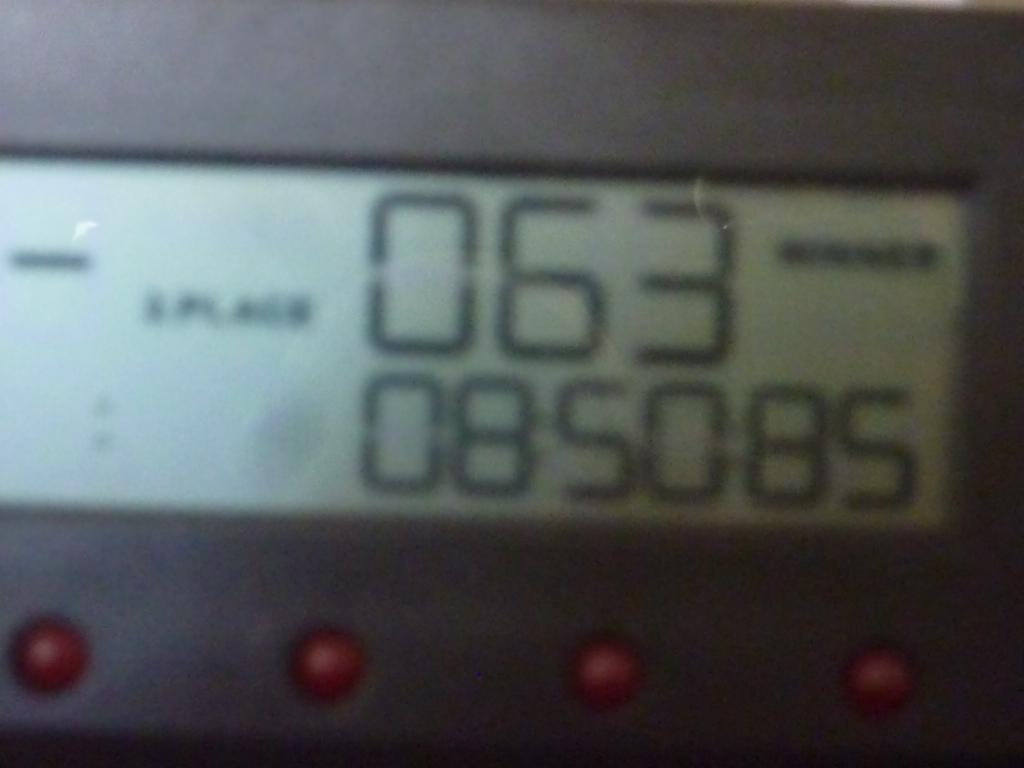

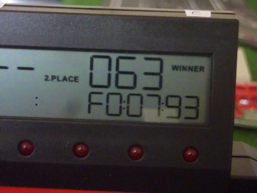

Reprise de la  course à 14h30 .  Finalement  l'incident précédent à du bon car les améliorations sont au rendez vous   : le km bouclé en   8mn 50 s  85 centièmes :
  avec un meilleur tour de  7.93 s  passer sous 8 pour cette mamie c'est trés bien .
Elle pourrait être améliorée  car trop haute de l'avant : il faudrait abaisser le nez , élargir la voie arriére  , mais j'ai voulu lui conserver  l'aspect retro  .   Il y a eu  3 sorties , heureusement à portée de main  . A la fin le pilote s'est relaché , la main de poignée était douloureuse !!

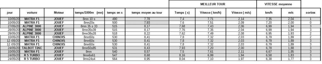

@ASTO : moteur Jouef   c'est vrai je ne l'ai pas dit dans la présentation  mais c'est noté dans le tableau récapitulatif en début de post.

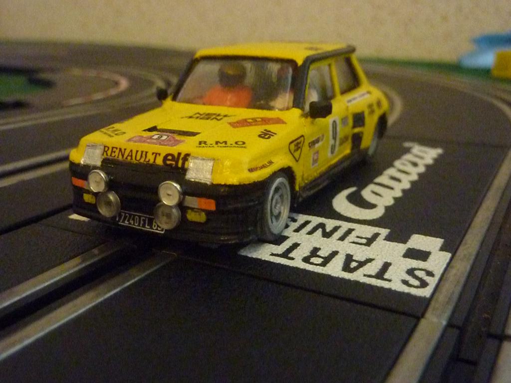

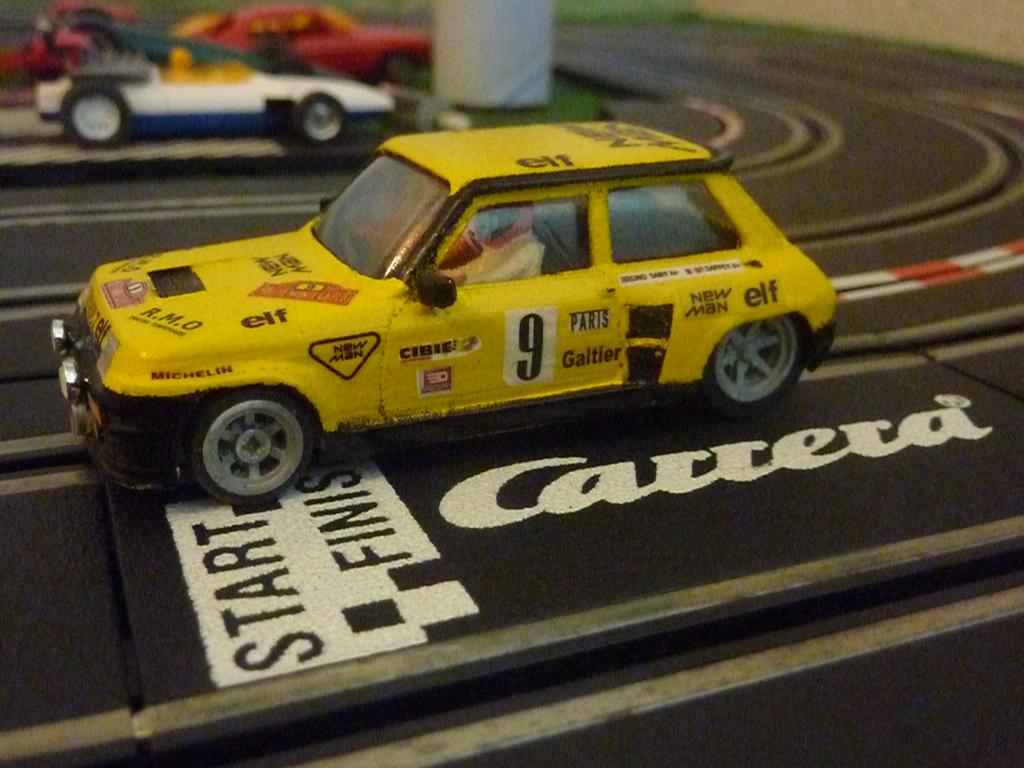

Course suivante , toujours une 100% 3D , moteur Jouef , m'a préférée   la R5 Turbo  :
Elle tourne réguliérement ,  je suis prudent ( trop)  en virage car tendance au tonneau si trop vite , elle semble vive avec un bruit particulier , mais  ,  3 sorties  dont une  stupide  : j'avais oublié la Talbot sous  le pont du virage d'extrémité  gauche du circuit , invisible de ma place , la R5 en sortant ou dérapant l' a percutée   , perte de temps pour remettre tous ce monde en place .
Un peu déçu  mais il ne faut pas se fier aux apparences  mais au chrono .
Bilan   le km  en  9 mn 24 s  4 centiémes    le meilleur tour à 8.04 s
Elle aura droit à une 2e chance.
Tableau mis à jour en début de post.
