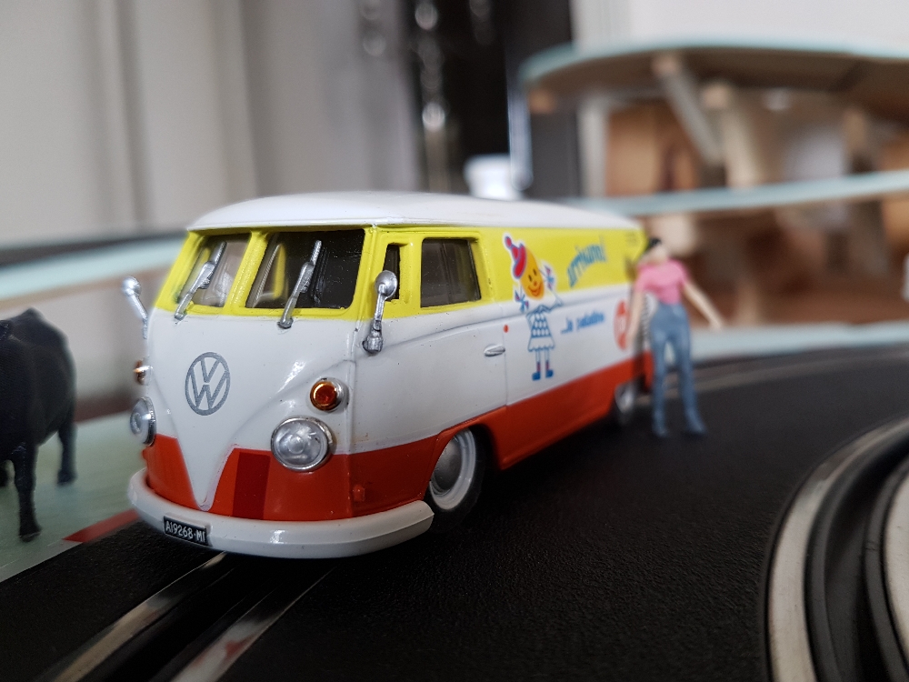

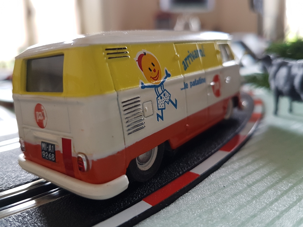

Comme j'ai reçu mes bases carrera go Lbc ET les pneus Mfd, je teste et je fais des essais.
Aujourd'hui, c'est un scratch sur un vw combi métal de chez ck modelcars.
J'ai pris une base carrera go de batman qui ne s'adapte pas trop mal puisque les 2 extrémités delestées de leurs saillies superflues : le chassis fini par se clipser.  Donc top pour les essais.
Je voulais absolument conserver les gentes d'origine  , c'est ce qui fait tout son charme. Mais elles sont hyper fines, et le véhicule en lui même est très étroit. Il a donc fallu que je retravaille les pneus, des P16+. Je les ai recoupé afin qu'ils épousent parfaitement la jante. Et je les ai collé. J'ai du raccourcir les 2 axes avant et arrière.
Certes, il y a moins d'adhérence du fait de la perte de largeur de pneu,  mais vu le poids de la carrosserie : ça contre-balance et ça tient la route ! Mr. Green
Bon, il ne fera pas de course, on est bien d'accord : c'est uniquement pour la balade !
C'est génial à faire rouler !  Quand le chassis sera fixé,  je pense que je ferai une petite vidéo.

  et      pour la vidéo, je le vois bien tenter de faire l'épreuve du kilomètre 2020, tranquille, à la cool, sans sortie de route
Posts: 1,571
 PostPosted: Sat 9 May 2020 - 19:04    Post subject: Combi wolkswagen Back to top
J'aime bien la déco de ce Combi

Alors voici le dessous. Le châssis est fixé. Les pros vont tout de suite voir la découpe des pneus. Soyez rassurés, c'est un essai : je n'ai voulu sacrifier qu'une paire de pneus pour voir d'abord la tenue sur les jantes que je rappelle extra-fines et aussi sur la tenue de route.
J'en ai profité pour réhausser le train arrière pour que ces belles jantes apparaissent un peu plus.   Il paraît moins affaissé. Cet été, avec les vacances et les bagages, il sera de nouveau rabaissé !
