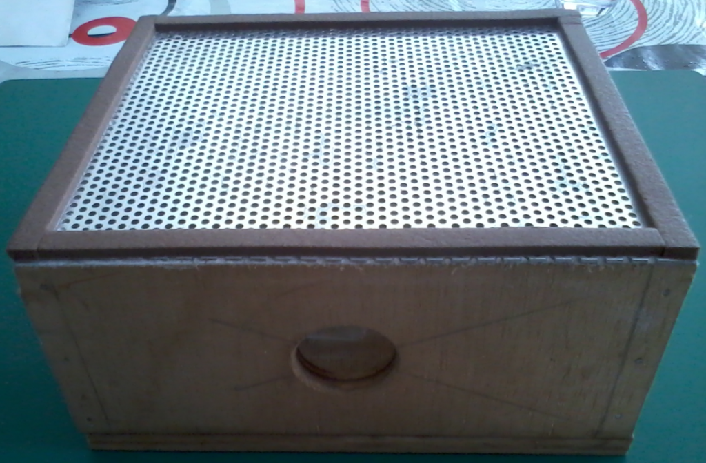

Ce week-end bricolage et essais sur le thermoformage
la boîte 19x16x8 , contreplaqué de 10 mm coller a la colle a bois et pointé , silicone dans les angle a l'intérieur pour la rendre étanche , grille alu perforée pointée et collé silicone , bande de joint de porte , sur le pourtour de la grille , un trou de 32 pour l'aspirateur .
Cadre pour le support du plastique en 10mm .

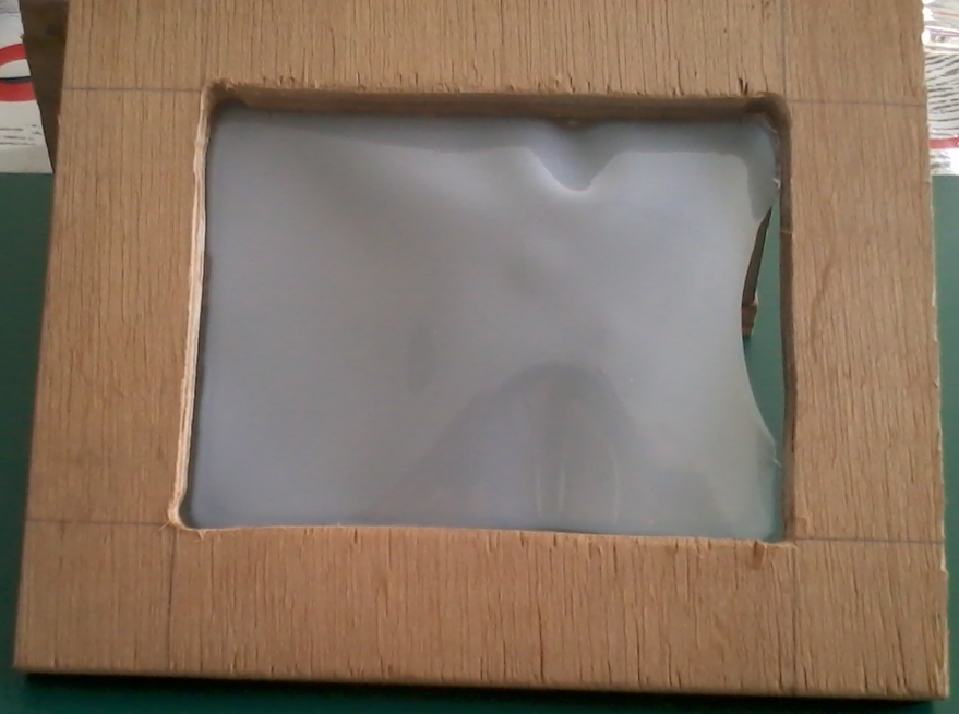

essais pas concluant , avec le four de Madame , plastique d'une boite d’emballage agrafé sur le cadre , le plastique est devenu tout blanc en chauffant et a durci au lieu de se ramollir
conclusion la boîte pas de problème , mais le plastique ne devais pas correspondre pour ça
A refaire toujours avec le four de madame Mr. Green mais avec un autre plastique .

Il te faut 2 plaques pour prendre en pince le plastique, et parfaitement serré sur le pourtour,
le tout monté sur 2 colonnes fixé au boitier, le cadre coulisse sur les colonnes par 2 perçages,
pour la chauffe un décapeur thermique en faisant des ronds, quand tu vois que ça ramolli, tu lâches le cadre
qui coulisse sur les colonnes et la forme à reproduire, l'aspirateur fait le reste.

j'utilise un décapeur thermique ( avant le thermoformage et pendant pour la finition)
des pinces pour les documents papier font très bien l'affaire pour bien tenir le pastique comme tu peux le voir
le cadre extérieur doit bien s'encastrer sur la boite (pour moi le plastique  s’incruste dans les troues de la bois ce qui indique une étanchéité optimum )
a chauffer a distance raisonnable (20cm)  revoir  trois pinces par cotés
les boites de pâtisserie de grande surface fond très bien pour thermoformer  mais bonjour pour le régime

L'intérieur du cadre fait 13 x 9,9
Deuxième essais avec décapeur et dans le garage , Mr. Green parce que dans la cuisine madame n’apprécie pas trop

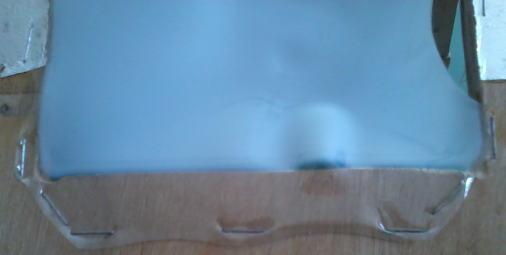

impec sauf que j'ai chauffer un peux trop une foi sur l'empreinte et j’ai déformé mon empreinte AVD
la cale de bois sert a ce que le pastique descende bien sous l'empreinte
le troisième essais
je n'ai jamais été aussi près du résultat

@ Dudu 76:Si tu utilises le pare brise d'origine comme empreinte, ne fait pas la bêtise que j'ai fait, mon plastique n'était pas assez chaud, j'ai remis un coup de décapeur thermique sur l'ensemble et j'ai tout fondu.....pare brise d'origine + celui thermoformé

Embarassed c'était un pare brise d'origine ( bien vécu tout de même) et il c'est déformé en rechaussant comme un

Monfred : Pour la boîte , tout était de la récup en cherchant dans mon garage l'aspi un aquavac trouvé aux encombrants , le décapeur sur une foire a tout , le plus précieux était le pare brise
