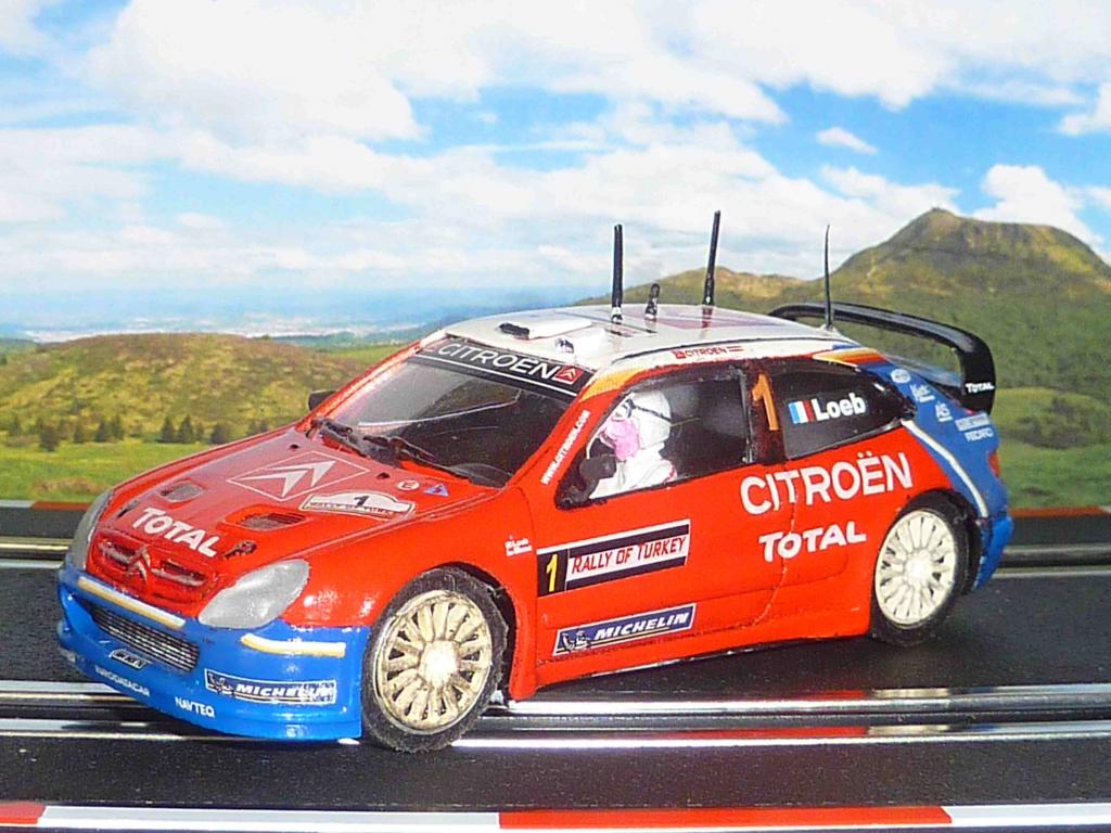

chez norev, minialuxe, midori (japonais pas facile à trouver) tamiya.
ma ligier norev slottisée :

 PostPosted: Thu 26 Mar 2020 - 08:00    Post subject: Maquette voiture plastique et scratches Back to top
Et sympa la Citroën aussi ! Mr. Green
