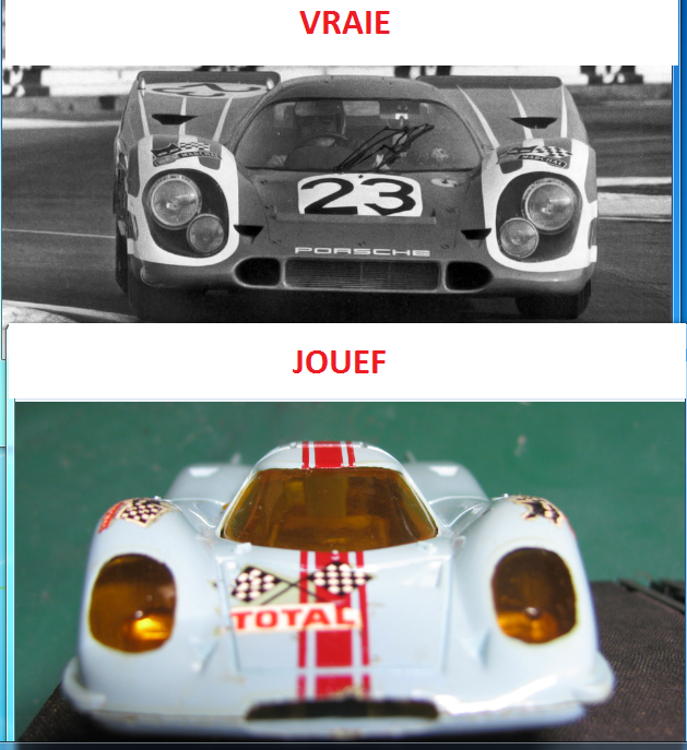

Quand regarde de face la 917 Jouef, il y a un os ! Elle semble trop haute.......Comparez les pare-brises !
Son profil est bon,  en fait, elle est trop étroite ce qui donne cette impression et je pense que Jouef l'a volontairement faite ainsi.
Comme souvent, chez Jouef, un mauvais choix dès le départ: faire le prototype qui avait des moustaches.
Et pour que ces moustaches n'accrochent pas les pieds des barrières, la carrosserie a été sous-dimensionnée en largeur.
Cela n'a pas suffit car ces moustaches ont été rognées par la suite, et cela confirme le mauvais choix du départ.

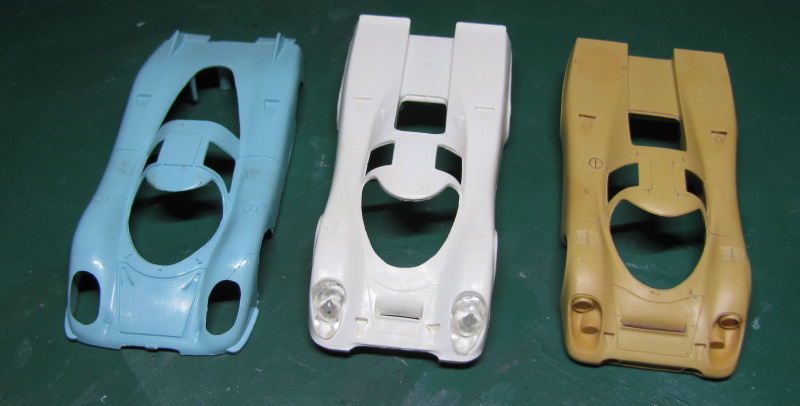

Les pièces de base: carro Jouef, Champion et Provence Moulage qui va me servir de guide.
Les plans trouvés sur le net.......pas un pareil, donc autant se baser sur le travail d'Alain Metroz et en plus cette 917 a été sculptée à Marseille !
Maintenant deux possibilités:
- Modifier l'avant de la jouef et lui adapter l'arrière de la Champion.
- Taper directement dans la Champion.

Aaaah ouais, magnifique ChrisPSK, elle est superbe cette "K" c'est du bien beau boulot !!! C'est une 1/32 ?
Il y a toujours eu un hic dans le coup d’œil sur la 917 Jouef, mais sans savoir quoi. La vue de face proposée en début de post éclaire bien quand à ce "hic", le toit dans sa largeur pêche vraiment quand on la voit comme ça avec un comparatif.

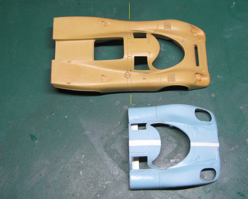

@gg62136:
En élargissant la carrosserie de 2 mm et le toit de 3 mm, elle a l'air encore moins déconnante.
Et ce n'est que le début, les ailes doivent être, un peu, diminuées en hauteur et plus plates, etc.
Voilà comment je procède: je pars d'une ligne de référence (en jaune) sur la PM, et de là, je multiplie par 1.08 pour tenir compte du léger excès en empattement
de la Jouef qui fait  58 mm au lieu de 57,5 mm (2300 mm sur la vraie).
Au final, elle sera un poil plus grande qu'au 1/40 (1/39,8) mais l'important et de conserver les proportions ce que n'a pas fait Jouef !

 Merci Yacco de cette démo, ça donne envie de s’y mettre mais pour l’instant j’ai trop peur de flinguer une de mes carro de 917 pour rien ...
La bande que tu rajoutes c’est du evergreen ?

Alain: oui, c'est de l'Evergreen.
       Moi, je suis parti d'une carrosserie abîmée, moulée dans un plastique cassant comme du verre et se collant difficilement.
