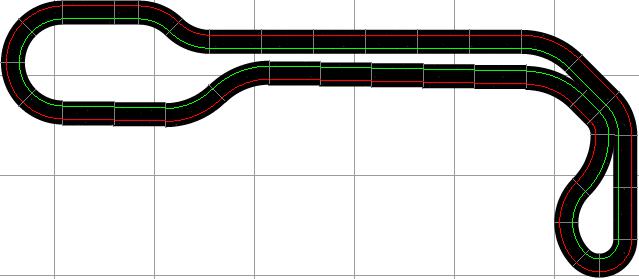

les GD.
C'est bien beau d'acheter des voitures, mais comme dirait ma femme, si c'est pour les garder dans des cartons ce n'est pas la peine.
Alors voici mon projet:
Et ses caractéristiques:
- Virage tout à gauche: banking
- S du bas à gauche en 325
- En bas ce n'est pas 4 droites mais un 310, une montée-descente, un 310, une montée descente.
J'ai essayé de respecter les fondamentaux indiqués par certains, c'est à dire une droite à minima après chaque série de virages, mais j'ai des contraintes d'espace.
Toutes remarques seront les bienvenues afin d'améliorer ce tracé.

A moins d'avoir une contrainte en "X" , la partie encadrée n'est pas très utile et raccourcit ta seule vraie ligne droite.
Un moteur Jouef a besoin de plus de 6 droites pour atteindre son accélération maximum.
(j'ai évalué quelque part la longueur minimale d'une ligne droite pour chaque type de moteur)
Posts: 744
 PostPosted: Tue 10 Mar 2020 - 13:23    Post subject: Circuit de 4417emmanuel Back to top
 juste rapidement, un banking 180° sans 2 droites avant et après c’est quasi impossible cause rattrapage d’inclinaison...

@JMG: Oui j'ai une contrainte en X jusqu'au début du S. Raison pour laquelle c'est en S en 321. Petite précision, en longueur totale je suis au max. Pas possible de rajouter une droite supplémentaire.
@cumulus: effectivement, il faudrait au moins deux droites pour revenir à plat, mais comme indiqué, je ne peux pas mettre une droite supplémentaire
Posts: 9,354
 PostPosted: Tue 10 Mar 2020 - 15:04    Post subject: Circuit de 4417emmanuel Back to top
As-tu aussi des contraintes d'espace en bas à droite? Si tu peux aller plus loin tu peux récupérer la largeur en "X". Sinon je pense qu'il faut rogner sur ce retour à droite et privilégier la longue ligne droite (au maximum) en haut.
pour le banking. Je n'en mettrais pas. Si tu n'as pas les virages à plat pour le remplacer il faut en trouver Mr. Green
Dernière remarque: le pont Jouef sur tes 4 droites n'apporte pas grand chose et supprime la deuxième plus longue droite Un pont peut se mettre sur un circuit qui a déjà tout le reste (belles droites, petites relances, courbes variées) Sur un espace réduit mieux vaut garder l'essentiel Si tu as envie de relief c'est mieux de le créer avec des cales sous les rails.

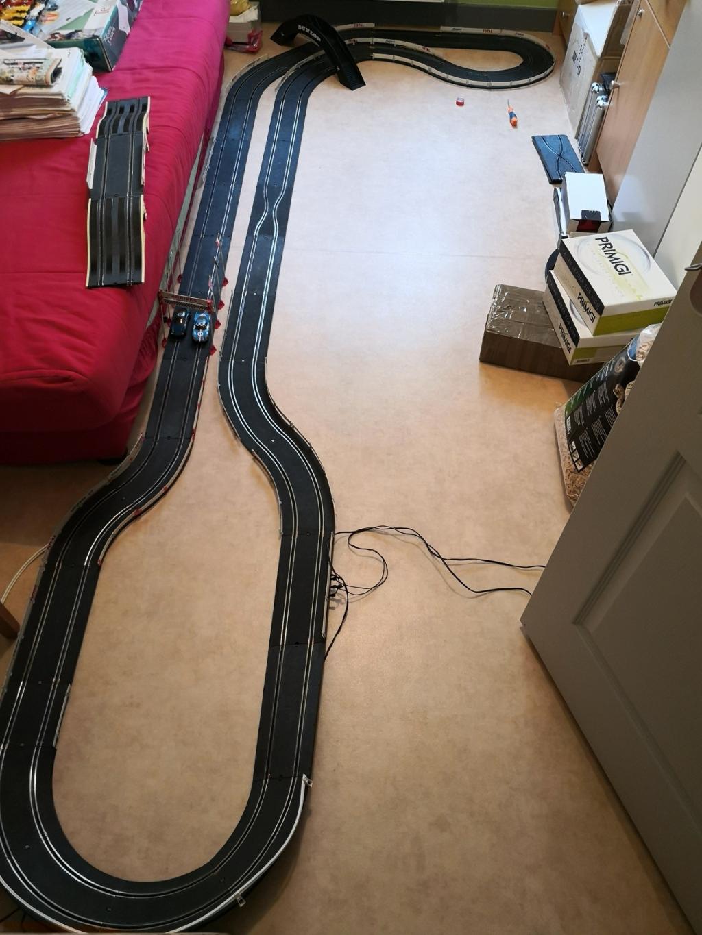

Pour vous donner un aperçu de mes contraintes spatiales:
A gauche clic-clac, au bout impossible de faire mieux, à droite limité également, au centre il doit impérativement y avoir espace-libre pour que madame puisse avoir accès à l'armoire à linge des petits et en bas, impossible d'en mettre plus également sinon la porte ne ferme plus.....

@parislot: Je vais voir ce que je peux faire, mais c'est réalisable.
Vous êtes vraiment pas fan des bankings les GD. Pourquoi?
Pour ma part j'aime bien car ils permettent de passer un virage à fonds
Je vais corriger en conséquence alors, et vous indiquerez le retex d'une seconde ligne droite

Après un petit aller-retour dans la pièce, j'ai pris en considération vos remarques.
J'ai le regret de vous annoncer, que malgré vos années d'expériences, eh ben vous avez raison......
J'ai viré toute la paperasse qui était entassée au fond et il en est sorti ça:
Donc, j'ai pu:
- mettre un 6ème rail 310 dans la ligne droite pour JMG,
- un 2ème rail 310 pour cumulus à la sortie du banking d'un côté. Mais désolé, avec le clic-clac, je n'ai pu que rajouter un 310/3,
- supprimé le pont pour parislot et je jouerai avec le relief avec des cales. Promis.
En revanche, je n'ai pas pu m'empêcher de mettre une petite difficulté au milieu de la ligne droite des 5 rails...... Embarassed :
Après, niveau espace, je suis au taquet de chez taquet. Sinon faut abattre les mûrs et là, le proprio sera pas content du tout du tout....
Maintenant me reste plus qu'à savoir où mettre la paperasse...

Après une petite vingtaine de minutes et ben   ÇA ROULES TRÈS FORT !!!!
Transcendé le circuit.
La voie extérieure est plus longue de 40cm mais c'est la plus rapide.
La voie interieure la plus courte mais la plus technique

 PostPosted: Tue 10 Mar 2020 - 23:34    Post subject: Circuit de 4417emmanuel Back to top
C'est bien de faire du vide  Mr. Green Quelques commentaires sur ta nouvelle mouture:
- Le rétrécissement est inutile. Tu casses une droite intéressante.
- Pour la grande droite 6 droites c'est bien mais 9 c'est mieux
- Un pif paf est souvent mieux centré dans une droite
- Je persiste: un beau virage plat et large c'est mieux qu'un banking
Résultat en image (fait avec Paint. Je n'ai plus UR3 en e moment )

Très beau circuit, j'aurai juste inséré 1/3 de droite dans le milieu de la courbe en bas à droite pour éviter que les rails se touchent (en haut à droite) ce qui pourra te permettre l'installation de bordures de piste;

  une idée pour conserver l'accès de la porte et avoir de belles droites
Ça prend 4 cm de plus en longueur mais 10 de moins en largeur.

@parislot: ok pour le rétrécissement et effectivement c'est un peu inutile,
- ah ces GD, toujours plus....
- pour le pif-paf centré dans une droite, là ça va vraiment me prendre de la place
- je veux bien le croire, donc à tester
@Daryl: info qui reste dans un coin de mon cerveau
@Gérard: pourquoi pas. A tester  .  Sinon pour les bordures de rails il n'y en aura pas d’installées. Pour éviter les sorties j'ai installé les barrières JOUEF quasi tout le long.
@Astolive: d'avoir pris le temps d'avoir sorti un autre circuit Embarassed . Je pense que c'est un bon compromis avec les remarques de parislot et des autres GD. A essayer également. Ça tombe bien, je vais être en vacance une semaine.....

@astolive, je viens d'essayer cette solution et il manque un bon 5cm
J'essaye autre chose...
