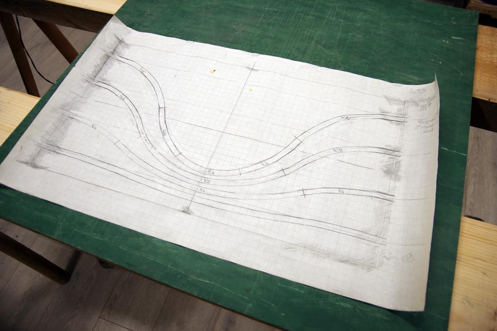

Avec Franck plus particulièrement, un secteur nous attirait quasiment à chaque tour, une sorte d'instinct bestial peut être...
Et puis j'ai gambergé un peu, et je suis arrivé à ce stade assez rapidement:
Bref, l'idée est venue d'un double prétexte.
Bien sûr le décor impose sa loi sur la piste, et puis je voulais faire en sorte que personne ne soit épargné, pas de favoritisme entre les pistes, on doit pouvoir se dégommer de la 1 à la 4. Je veux dire que la 1 puisse déloger la 4 et vice vers ça !..
En fait, contrairement à ce que j'avais dit dans le précédent post, j'ai pu resserrer encore et gagner 12 mm. Même deux châssis ne passent pas !

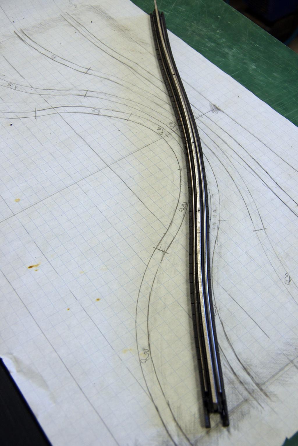

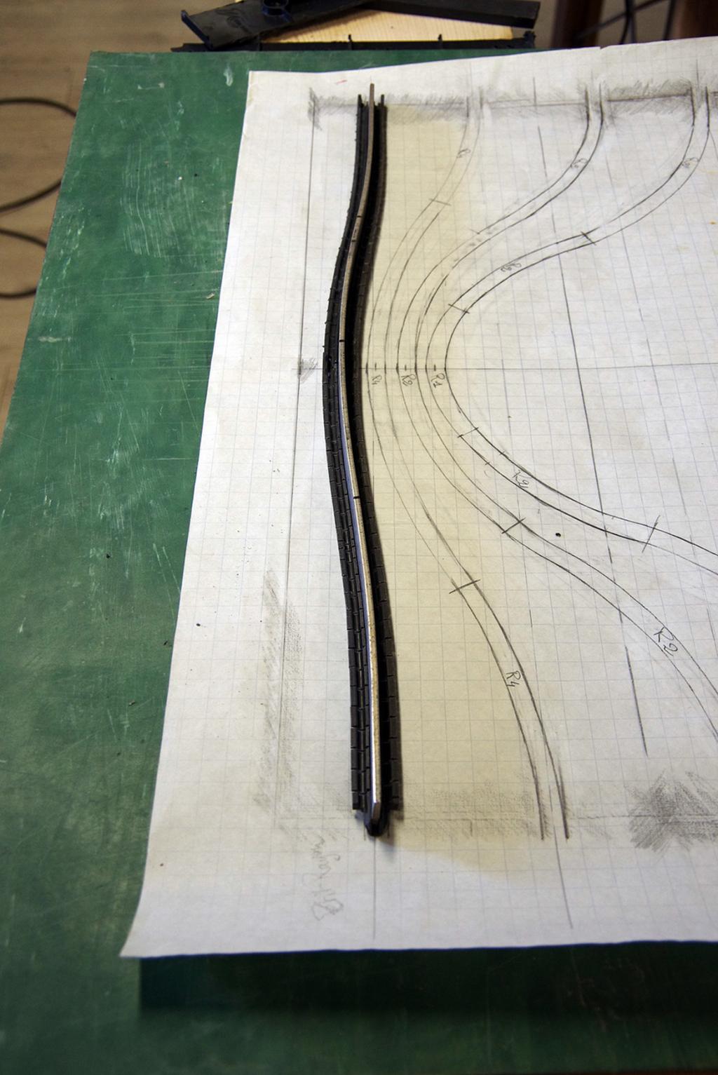

Début des travaux par ce qui me semble le plus compliqué.
Première mouture pour avoir la très légère courbe de la 1: entailler deux longueurs de rail à chaque centimètre, avec un décalage d'un demi pour l'autre côté.
Extrêmement fragile, je le casse en trois ou quatre morceaux avant d'avoir fini: je révise mes tablettes, je peux à peine le toucher !

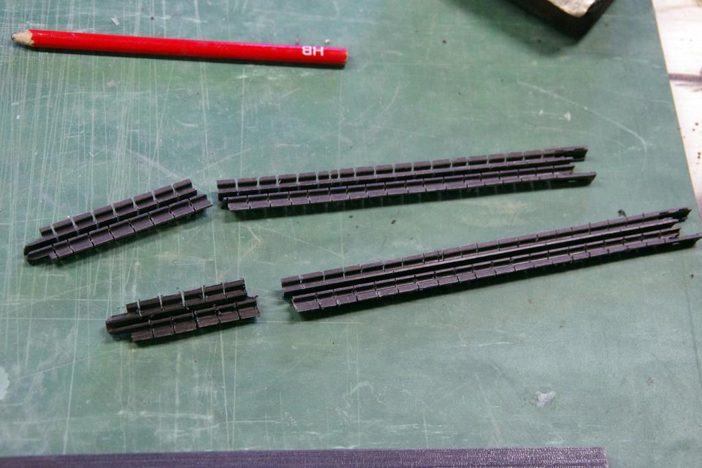

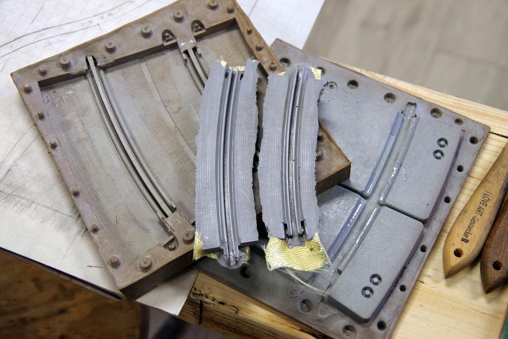

Une option, j'avais moulé le rail périphérique étant donné sa rareté.
Je teste sans grande conviction un tirage des deux gorges seulement, au Gelcoat teinté armé de kevlar.
Courbe trop serrée, j'essaie de la détendre à chaud, tout se déforme de façon aléatoire, mauvaise idée.
J'avais un sérieux doute sur la différence de résistance au frottement du gelcoat, faudra bien que j'essaie un jour, mais sans courir le risque que ça pète en pleine partie, surtout que c'est précisément à cet endroit qu'il va y avoir des chocs. Abandon.
Fume plein de clopes, des litres de café, et faut bien se résoudre que la première idée est toujours la meilleure.

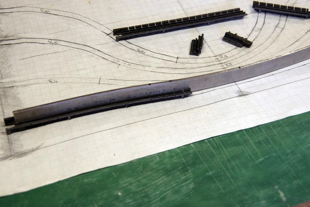

Il faut armer tout ça. Un bout de plat d'inox bien adouci, déformé suivant le gabarit, et encastrer le tout.
Ça se déforme encore par les supports des rails, obligé de combler et ça me permettra de ne pas remplir les gorges de colle ou de plastique fondu.

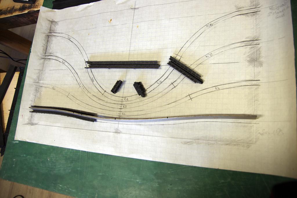

Les rails de la grande courbe 90° extérieure, à reformer, feront l'affaire, ce sont les plus longs.

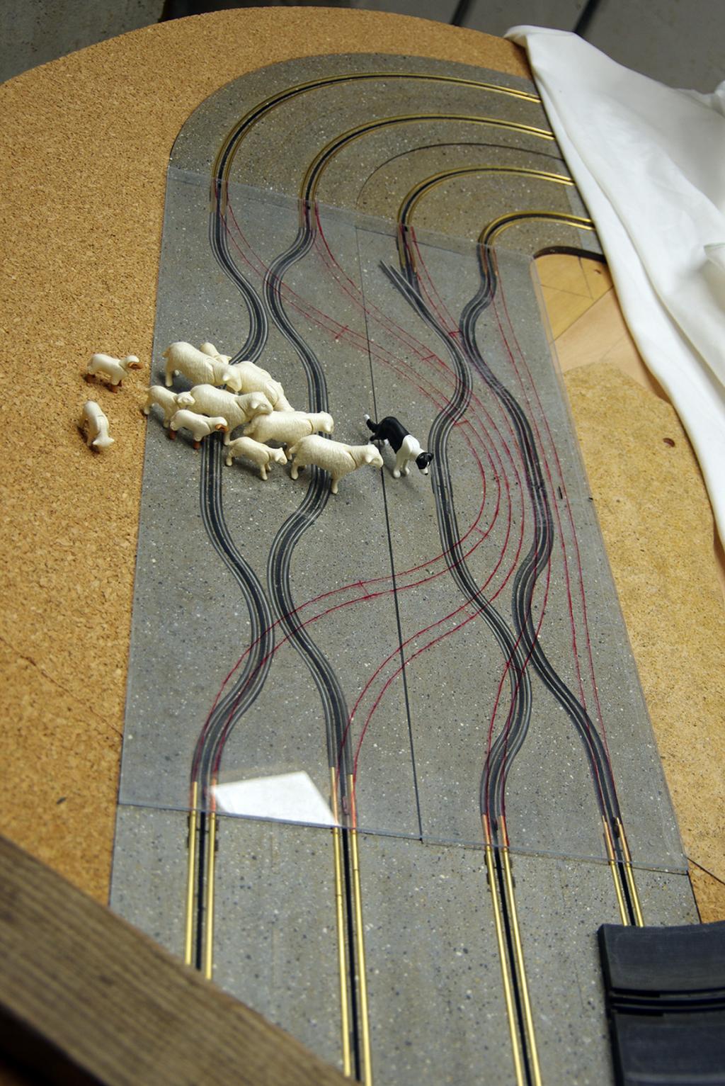

La piste 1 est au point.
Après ce n'est que du patchwork, ce devrait être facile...

Recyclage des chutes, histoire de pas balancer trop de plastoc..
Reste tout ça quand même, je vais essayer de le fondre, mais faut trouver autre chose que l'acétone. Il n'agît que pour rendre la matière "amoureuse", mais le bain prolongé la détruit.
Fin de la première étape, le patchwork est en place.  Mr. Green

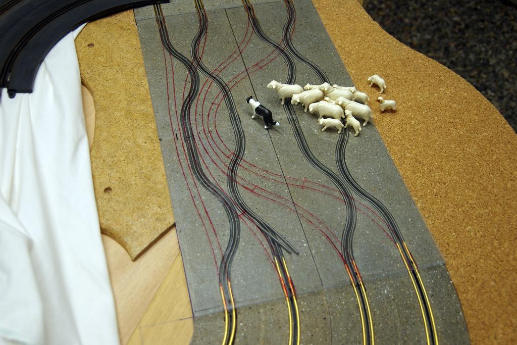

 PostPosted: Sun 5 Jan 2020 - 15:39    Post subject: Circuit-24 Back to top
   Salut à tous, la suite...
Tout collé !
Tout beurré au mastic, poncé très gros avec un essai de peinture :
Et validé la peinture en bombe de chez Lidl, une couche grossière, et voilà :
J'aime bien l'angle d'incidence..
Reste un petit réglage couleur, et fin de la deuxième étape.
