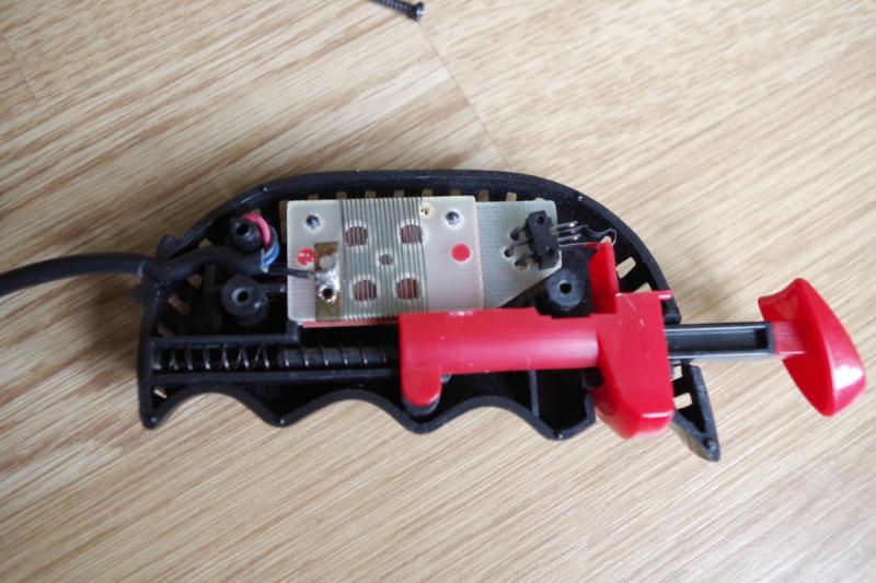

Juste pour être sûr, voilà une photo d'une poignée Go ancienne version à 3 fils:
Photo trouvée sur le net, sur une page où le rédacteur explique comment virer le turbo et changer la fiche pour un jack.
Et il ajoute que le désavantage de la bidouille est "qu'avec ce branchement on supprime le frein".
Il y a bien 3 fils, comme on voit sur la photo. Donc, frein?

Posts: 9,715
 PostPosted: Tue 31 Dec 2019 - 15:16    Post subject: A votre bon coeur Back to top
Le troisième fil sert au turbo et envoie tout le courant sans passer par la résistance.

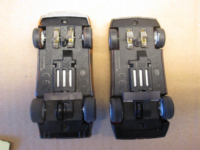

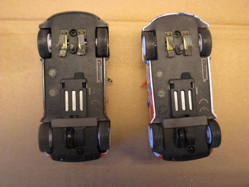

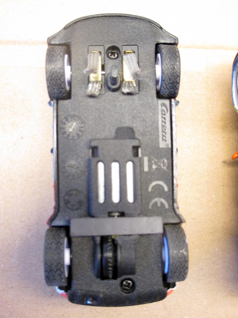

@JMG: Voilà les photos que j'ai faites à l'instant:
Première photo, la voiture la plus atteinte, inroulable, se met en crabe cul à droite, sort dés qu'elle devrait déraper à gauche. La bande noire que l'on voit au niveau de la cage à aimant est une bande magnétique de 2mm d'épaisseur (puis. 2.4n/m) qui me permettent d'avoir un peu d'adhérence malgré les pneus d'origine. J'ai ce système sur chaque voiture. Si j'enlève cette bande la voiture n'avance même plus, elle se bloque de travers...
La tu as la photo avec son clone à droite, la seule différence de ces 2 voiture étant la position de la led lumineuse et la peinture de la carrosserie. La voiture de droite fonctionne très bien.
La Citroën qui commence à présenter le même signe, mais pas au même stade. Pareil que l'autre, c'est arrivé d'un coup, sans qu'aucun signe ne soit visible sur la voiture.
Photo de famille avec son clone, à droite, qui fonctionne très bien. Comme pour le premier cas, aimants, lestage, usure identique, seul différence la décoration de la carrosserie. On faisait une course à deux entre ces 2 Citroëns, quand soudain la mienne s'est mise à rouler de travers sur les accélérations.
Comme j'ai chaque voiture en double, j'ai bien sur commencé par échanger les pneus, la carrosserie, jusqu'à me rendre compte que ce n'est pas lié au déplacement puisqu'en la mettant "sur cale" elle se déporte quand même. J'ai détecté un léger magnétisme en faisant fonctionner la voiture sur le toit. 2 corps métallique identique (une punaise 3 pointes en acier) posés de part et d'autre du moteur ne restent pas en place de même manière quand le moteur tourne, un coté le tiens un peu en place et l'autre le repousse légèrement, mais c'est très très léger et pas suffisant pour expliquer le phénomène.
Sur le toit, la voiture aura une légère tendance à pivoter sur elle-même dans un sens ou dans l'autre suivant le sens de rotation du moteur, mais elle le fait moins alors que sur la piste.
Et là, attention:
Voiture sur le toit, si je pose une tige métallique sur le châssis, parallèlement à la voiture, dès que j'enclenche le moteur la tige pivote comme une aiguille de boussole pour se mettre jusqu'en position perpendiculaire, et c'est exactement l'effet qui se produit avec le rail de la piste, le sens correspond! Si j'inverse le sens de rotation, la tige reproduit le même phénomène, mais en tournant dans l'autre sens!
Qu'est ce que comment mais alors!?

Posts: 12,356
 PostPosted: Thu 2 Jan 2020 - 12:08    Post subject: A votre bon coeur Back to top
  tu peux essayer de virer tes bandes magnétiques sous le châssis pour voir comment évolue l'effet boussole...
