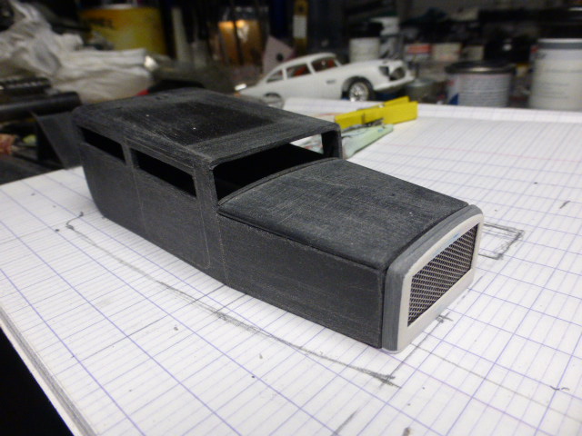

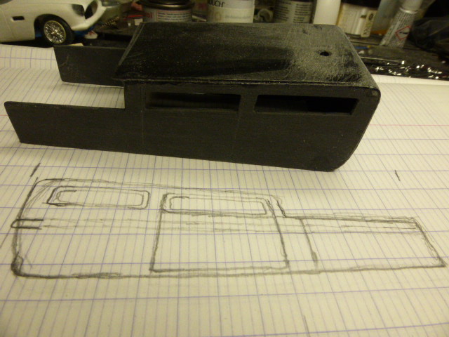

lorsque je me suis lancé dans la fabrication du rat traction, j'ai creusé sur la toile afin de m'inspirer un peu et je suis tombé sur une carrosserie que ça me plaisait bien.
alors j'ai fait un croquis sur papier et voilà le début du chantier.

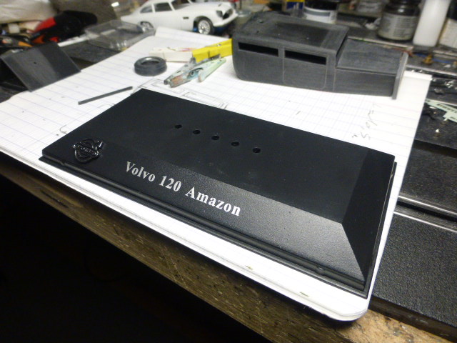

matière première: socle de voiture statique au 1/43.

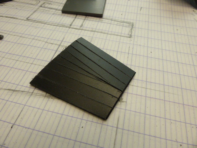

j'ai découpé 2 flancs, un toit dans lequel j'ai pratiqué des saignés dans les parties à cintrer, chanfreiné les parties à coller et assemblé le tout par collage cyano par l'intérieur, le tout maintenu avec du scotch et des pièces placés à l'intérieur servants à garder un équerrage parfait.
ensuite j'ai fabriqué un capot, j'y ai tracé quelques saignées au cutter afin de pouvoir le cintrer facilement, une fois la courbe obtenue, j'ai mis de la colle sur mes traits puis poncé et le tour est joué.
ensuite dans un bout de plastique épais, j'ai taillé une calandre: j'ai évidé la partie centrale, recouvert toute la calandre d'une fine feuille de plastique que j'ai évidé à son tour en laissant un déport de 5/10em afin de recevoir la grille.

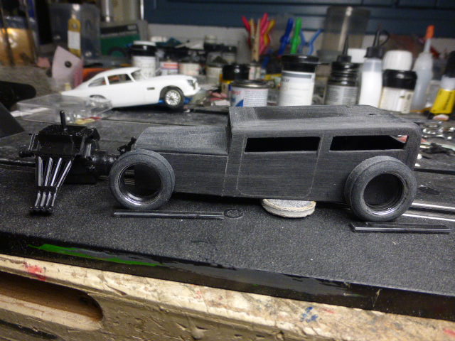

elle sera équipée de roues fil étroites issue d'une maquette de jaguar ss100 au 1/32em et ça donnera un truc dans ce genre
elle recevra un v8 sous le capot et un train avant directionnel si tout rentre mais ça va être chaud.

Ce que j'adore pour celle-ci c'est la matière première: "socle de voiture statique"

La précision de ton travail est juste incroyable !
Avec quoi tu as fait la grille? Ca se trouve en magasin de maquettisme?
Posts: 1,057
 PostPosted: Mon 16 Dec 2019 - 14:06    Post subject: rat rod scratch intégral Back to top
merci à tous pour vos compliments.
les grilles existent en plusieurs tailles de mailles.

j'ai fabriqué mes roues à partir de roue de jaguar ss 100 hasegawa, j'ai placé des rivets au centre, percé des roues de train en plastique jouef collés à l'arrière de la jante avec un p'tit coup de stylo chrome pour figurer les tambours et modifié une buse de briquet qui me sert de demi axe de roue.

Je vois l utilité partout de ces fameuses cartes plastique en styrène...
Tu utilises quelle épaisseur pour tous ça ??
Merci d avance😉
Posts: 1,057
 PostPosted: Sat 21 Dec 2019 - 13:40    Post subject: rat rod scratch intégral Back to top
les traces rouge sont des repère lorsque je remonte le moteur après test, plus à gauche rouge et palier repère sur le dessus pour ne pas modifier les perf du moteur si il était inversé lors du remontage.
concernant les cartes ou socle c'est du 1mm ou 1,5, sur les carte type CB ou fidélité, j'enlève le film plastique qui se trouve dessus ou pas fonction de l'épaisseur désirée.
