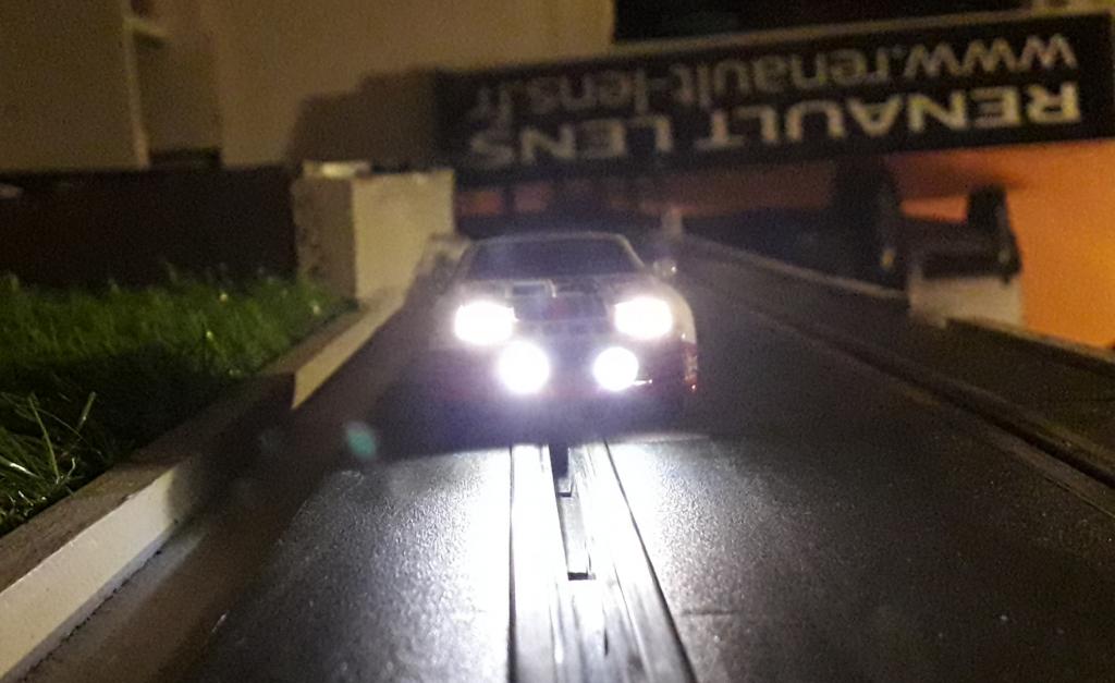

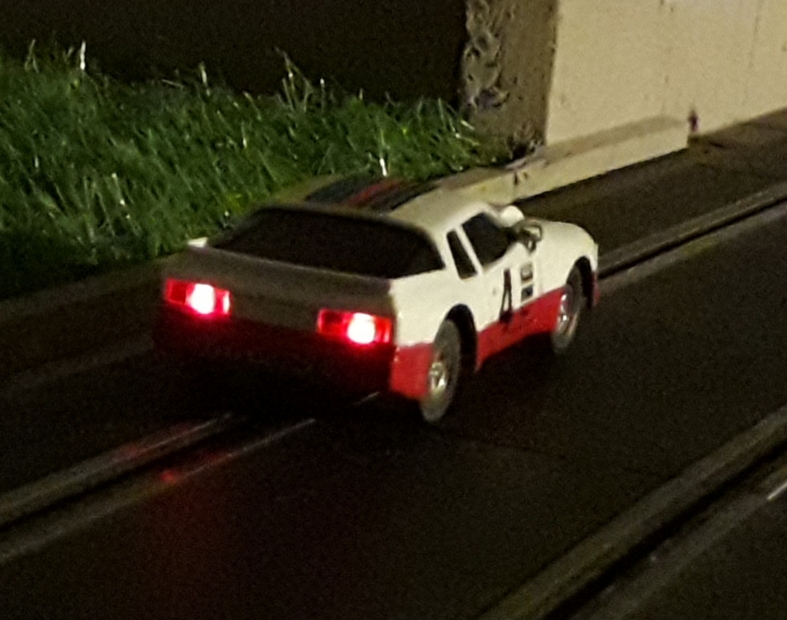

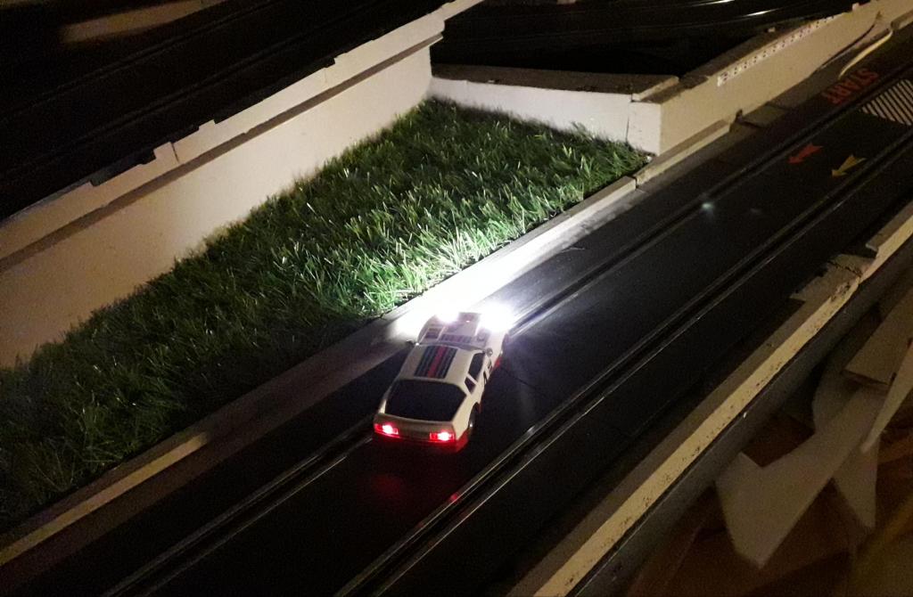

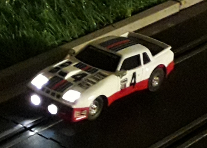

J'ai refait la peinture,  coton le bandeau rouge sur base blanche ! Faut pas se rater sur le masquage ! Les Stickers on été récupéré sur une autre voiture du même type et j'ai complété avec ce que j'avais dans mes fonds de tiroirs,  pas riche en déco,  c'est très sobre... je vais essayer de rehausser ça plus tard.
La course est en 12,5v et la difficulté va résider dans le domptage du moteur. L'idée est de bidouiller un moteur qui tournerai souple, pour cela je compte réduire l'arrivée des watts  Mr. Green
La méthode est simple, on met des diodes à la queue leleu et à chaque diode on tombe environ un demi volt.
Ce n'est pas très orthodoxe comme méthode, mais ça fonctionne ! Encore un truc qui va faire rire Capri ça !
Bon du coup...comme on a plein de diodes, on a un différentiel de voltage qui ne sert pas...autant exploiter !
J'ai donc piqué ce courant "entre les diodes" pour alimenter un éclairage !
ca marche presque trop bien, je vais certainement reduire un peu l'eclairage "feux croisement", ils éblouissent !!!

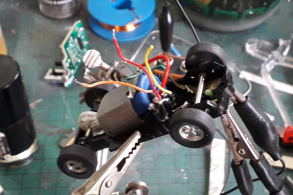

Je travaille sur le chassis, avec un proto de guide mobile qui reprend le picot comme base,
Je vais mettre le moteur a plat mais il faut que je selectionne un moteur assez souple pour la poignée en 55 ohms avant. Je continue à travailler dessus, pour le moment je tatone, mais on va y arriver !

le moteur de la photo ne sera pas celui retenu, c'est pour le montage et les essais (bobine non d'origine, la cage metal n'est plus celle de base). J'ai des moteurs avec palier laiton avant et arrières ils sont plutot agréable niveau bruit.

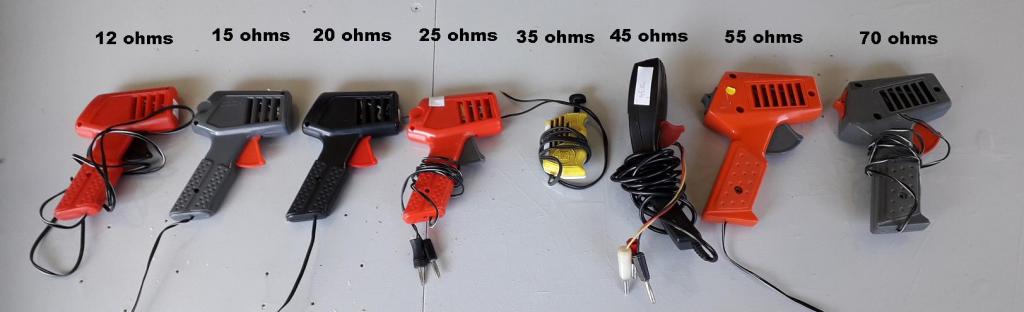

Après une multitudes d'essais sur les moteurs, j'ai réussit à sortir des moteurs qui tournent super bien...en 14v  , un ou deux pas mal en 16 et deux qui tournent pas trop mal en 11-12v....
Au final, la vraie difficulté c'est la poignée ! le voltage ne reflete pas le comportement d'un moteur, juste sa possibilité de vitesse...c'est ma conclusion actuelle (oui, on est dans le basic, j'apprend !)
il y a déja quelques temps, j'avais fait quelques essais là dessus, j'ai donc ressortit ma boite à poignée pour tester sur 3 types de moteurs à voltage adapté les comportments obtenus...et bin y a pas photo !
Les poignées ont été mesurées directement à la résistance, et pour le test sans frein.
Une jouef en + ou - 16v apprecie beaucoup une poignée 55 - 70 ohms, elle est progressive et controlable. un motuer jouef c'est entre 16 et 25 ohms (à priori sur ceu que j'ai mesuré au collecteur)
l'idée est de trouver un compromis sur les autres moteurs, et donc celui qui m'interresse pour cette course, à savoir 11,5v et au passage valider ce que je pensait sur les petits moteurs artins.
Pour retrouver une bonne sensation de pilotage sur un moteur origine Artin, il FAUT une poignée autour de 10 ohms, sinon aucune progressivité, 60% de la gachette est "dans le vide" et tout part d'un coup dans la fin de gachette, et plus on monte en impedance poignée, plus c'est vrai. d'ou le sentiment de comportement on-off de ces voitures. Avec une poignée adaptée, on retrouve quelque chose de mieux, pas aussi progressif qu'une jouef bien sur, mais très pilotables avec des allures marquées, lentes intermédiaires et à fond.
Alors pourquoi une jouef est progressive ?! bonne question Dr Watson... je pense que c'est la valeur en ohms de la bobine combinée à la force de l'aimant qui fait la différence, j'ai donc selectionné 3 bobines (4 en fait) à 4 , 9 , 20 et 30 ohms.
Immédiatement on sent un changement, en montant on obtient de la progressivité, l'aimant apporte un frein moteur "naturel" et le bobinage un frein "electrique" (constaté ensuite avec des essais avec frein).
Par contre, le voltage doit monter pour que le moteur donne correctement. en 20 et 30 ohm, je n'arrive pas à faire tourner en dessous de 14 v sinon c'est très mou et vite plafonné. En 4 ohms....exit la poignée 55 ohms (qui sera utilisée sur la course) avec la bobine en 9 ohms et un aimant de force basse, ca tourne bien en 12v et régait correctement à la poignée.
J'ai monté deux moteurs de ce type, ils semblent pas trop mal fonctionner, mais j'ai peur de la vitesse de pointe qui n'est pas super élevée. Il n'y  a pas de droites dans le rallye du var, ça le fera peut être, mais j'ai un doute sur les meilleurs temps... on verra !
Tout cela reste très peu académiques, j'ai monté et démonté une vingtaines de moteurs de tout poils pour les tester et je n'ai pas trouvé de "recette" miracle. quelques points se dégagent tout de même ca me fera peut être avancer ensuite.

Pour comparer les moteurs et en choisir un, je regarde leur consommation à un voltage constant.
A un voltage constant et à un nombre de tours/minute identique, c'est le moteur qui consomme le moins que je choisis toujours.
Un "bon" Jouef doit consommer 0,14/0,16 A en 17,7 V.
Un "bon SCX Compact/Carrera GO/WRC/EZ Drive/Polistil "moderne"/AGM" doit consommer 0,06/0,07 A en 12 V
Sur les moteurs Mabuchi "type Artin", à mon avis, il est périlleux de ne se baser que sur la valeur de la résistance du bobinage.
J'ai remarqué qu'un même bobinage monté dans différentes cages apparemment pourtant identiques n'avait pas du tout le même rendement.
J'en ai déduit que le rapport du bobinage avec son aimantation était aussi important.
(... et mesurer à l'intérieur d'une cage métallique n'est pas aisé !)
Pour le Rallye du Var, la valeur de la résistance de la poignée est fixe et la même pour tout le monde.

Ce test servait surtout à démontrer pourquoi beaucoup trouvent les artins on-off, je pense que tout simplement c'est la poignée utilisée qui n'est pas adaptée. Il va sans dire que les moteurs que j'ai retenu l'ont été dans le cadre des contraintes posées avec une poignée 55 ohms.
Je confirme également que c'est l'ensemble aimant/bobine qui fait le moteur, mais tout les petits bobinages en 3 ou 4 ohms réagissent de la même façon (on/off), ce qui n'est plus le cas dès que l'on monte en impédance. La souplesse est bien présente, mais il est effectivement difficile de dire à quel voltage le moteur sera à l'aise en faisant varier l'aimantation. Peut être l'entrefer...je ne sait pas.
