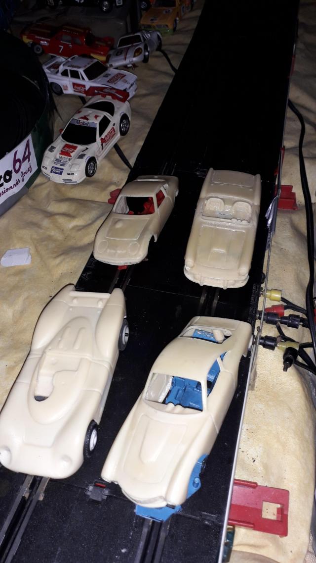

J'ai acheté 4  carrosseries en résine et j'ai entrepris de les traiter toutes les 4 en même temps : 1 Matra 650 longue dite "pédalo" 1 Opel Gt 1Ferrari 250 Lusso et 1 Ferrari 250 AMERICA :
Une fois reçu je me suis aperçu que leur exploitation demandait un peu plus de matières grises que prévu!

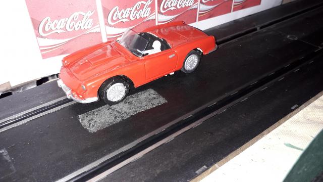

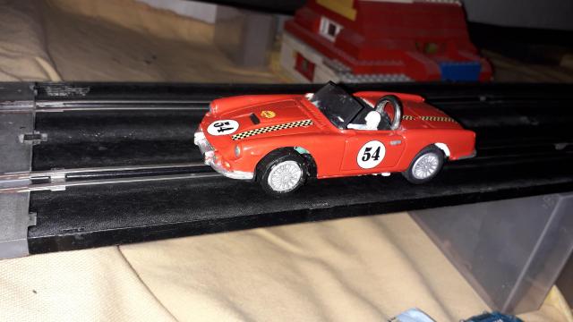

Pour la Lusso j'ai suivi les recommandations châssis d'Alpine 3000 Jouef et pas mal de coups de Dremel! Je me suis fait engueulé par Madame car j'ai mis de la poussière de plastique et de résine dans la cuisine!!!
Accessoirement j'ai du puiser dans ma boite à moteurs à bout de souffle pour essayer dans tirer quelque chose ce qui m'a pris pas mal de temps!
Les résines sont lourdes!
premier roulage à blanc
petit coup de peinture:
Quelques decalcs et finitions plus tard:
Encore quelques détails de finition (pare soleil par ex) mais elle marche bien comportement très agréable et équilibré même si le moteur n'est pas le plus péchu

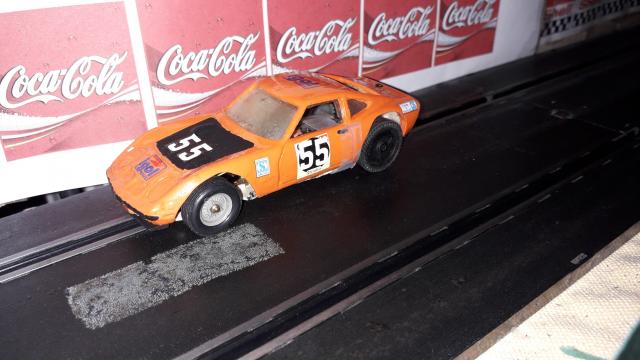

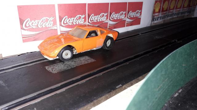

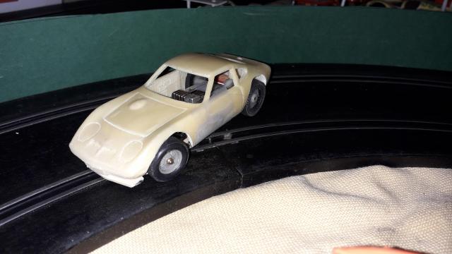

Pour l'Opel GT ça a été plus sportif!!!

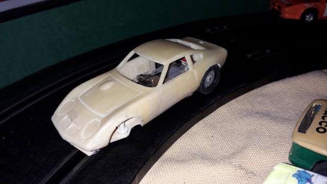

Normalement la carrosserie doit aller sur un chassis de Matra Djet mais je n'en avais pas à moins de deshabiller une voiture en bon état. De toute façon il fallait encore jouer du Dremel sur un plastique bleu cassant comme du verre.
Parallelement à cela j'ai chopé un lot de châssis sur l'Abeille comprenant notamment 2 châssis de BMW JOUEF et oh miracle l'empattement est compatible avec l'Opel!
Re Dremel et découpage du châssis, re partie de mécanique pour ressusciter un autre moteur poussif et re poussière......Cette fois ci j'ai passé l'aspirateur!!
roulage sans les roues avant
Roulage à blanc avec les roues + Dremel encore pour pas que ça touche partout!
Petit coup de peinture
Quelques décalcs, j'ai encore des travaux de finition à faire:

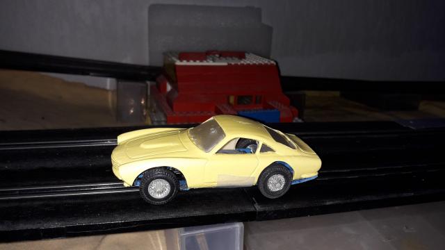

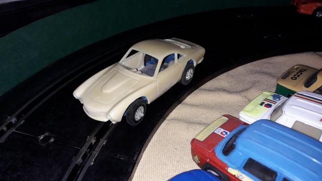

Pour la Ferrari América
le châssis de nla 307wrc acquise à Aubigny s'encastre presque parfaitement sous la carrosserie (un peu de Dremel mais très peu)
Pilote récupéré dans la boite à Rabiot et pare-brise maison
Quelques decalc  entourage pare-brise arceau de sécurité (protège le pare-brise en cas de sortie de route)
là encore des détails de finition à terminer, échappements par ex
 La carrosserie étant assez lourde, le chassis Carrera Go sans aimant procure un comportement super, elle est rapide éqauilibrée , vraiment très sympa à piloter

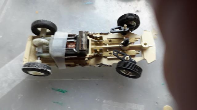

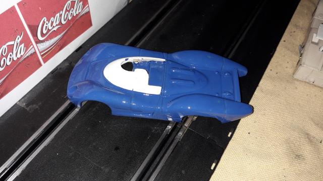

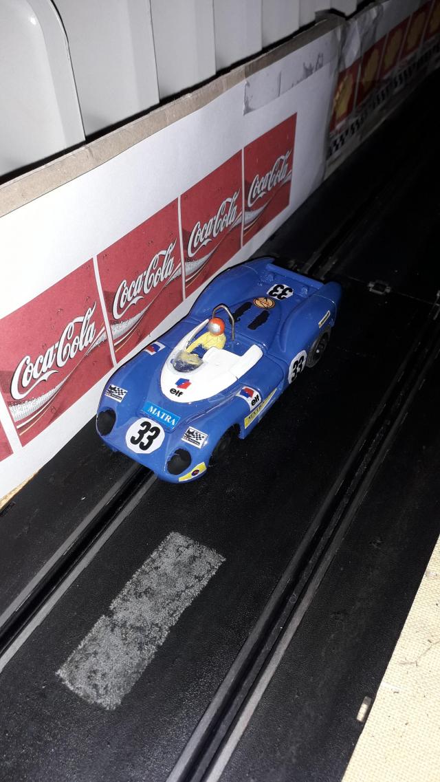

Une évidence la résine pour ce modèle "pédalo" est très lourde, et utiliser un châssis de Matra Jouef ne m'emballait pas alors j'ai choisi une solution originale:
un châssis de F1 Polistil 1/32 récupéré chez Emmaüs et raccourci dans tous les sens afin de pouvoir équipée une voiture à l'échelle inférieure
Le moteur étant un Mabuchi, cela résolvait le problème du poids!!
un peu de peinture
sur piste
pas finie rest des détails dont les phares

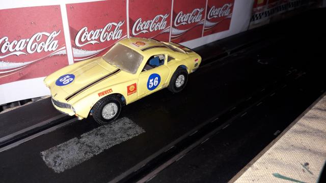

Mes autres résines :
la 403 est un cadeau de Salluste lors du premier proxy 250 gto! ( ça ne nous rajeunit pas!)
