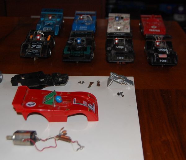

Depuis peu, la MFD Corp. m'a créé des pneus pour remplacer ceux complètement cuits de mes voitures. Comme il me manquait quelques têtes de pilotes, elle a eu la gentillesse de m'en créer quelques unes pour les remplacer.
Je dispose de 9 CanAm aujourd'hui, d'une F1 fonctionnelle et d'une autre à restaurer.
Je n'avais encore touché à rien, occupé à d'autres affaires, mais aujourd'hui je me lance dans la remise en route et forme de mes p'tites CanAm chéries. Objectif nettoyage et révision du moteur.
Les CanAm se démontent très bien, on les mets vite en pièces détachées.

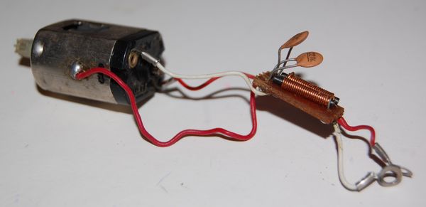

Moi qui est plus familiarisé avec les moteurs Jouef, v'là-t-y pas que je tombe là dessus :
Est-ce que quelqu'un à une idée de quels composants il s'agit et quel est le principe de fonctionnement de cette installation électrique ?
Comment entretien-t-on ces moteurs électriques ? Ne sont-ce des "Mabuchi" ???

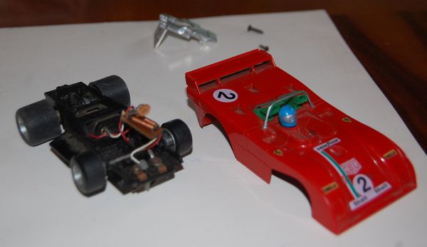

Ce faisant, j'aurais pu être plus mal installé, mais les Wheeler Dealers veillaient au grain...
Toute remontée et pimpante, la p'tite chérie est prête à reprendre du service. Brièvement essayée sur un bout de piste, ce n'est pas une voiture : c'est un missile !!!

@Franck   :   le petit bobinage doit être une self  et la pastille un condensateur ,  tout ça pour filtrer le  courant d'alimentation ( la self  a une inductance = résistance pour le courant alternatif)    ,  je dis ça du bout des lévres n'étant pas un spécialiste , juste les restes de ma mallette du petit électronicien ( bons souvenirs  des 12-13 ans et émerveillement lorsque les premiers crachouillis sortaient du haut parleur  et enfin une voix !! )  et quelques notions scolaires . A mon avis  à supprimer .  Capri 22 devrait pouvoir confirmer et développer .

@Monfred : Merci pour ces quelques précisions et effectivement, l'avis éclairé d'un Cappri22 serait bienvenue. Mais ce que tu m'en dis est déjà bien. J'attends d'en savoir un peu plus pour savoir si oui ou non je vire tout ce bazar électronique (je ne voudrai pas griller un moteur en faisant une bêtise). De toute façon, il faut que j'étudie un dispositif "plus Jouef" du système en place qui tient les tresses... Là c'est pas pratique et plutôt spécifique à Polistil, j'aimerais pour un coté plus efficace améliorer la pose des tresses en leur conférant un système proche de celle des Jouef.
J'attends d'en savoir plus : je conserve, je ne conserve pas l'électronique... je laisse en place le système de tresses ou le modifie...
Le mieux est l'ennemi du bien... Alors réflexion et conseils avisés des copains...
Pour revenir sur l'électronique du moteur, il y a une masse sur le moulin, je suppose que c'est pour le dispositif... Si j'ôte le bazar, je n'aurais donc pas besoin de conserver cette masse ???

A mon avis, c'est juste un système d'antiparasitage comme on aimait bien en mettre partout dans les années 60/70 pour ne pas "parasiter" la TSF.
Si les voitures fonctionnent bien "d'origine", laisse les d'origine.

Merci JMG, c'est la sagesse qui parle.
D'autant que ça ne gêne en rien le fonctionnement et la performance.
Comme je disais, souvent "le mieux est l'ennemi du bien".
