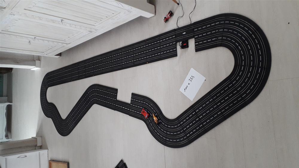

Le projet 2 est décliné d'une petite piste 4 voies que je peux facilement monter à la maison :
De cette piste, on peux extrapoler certaines zones, et obtenir ce genre de tracé :

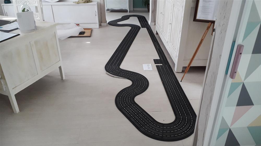

Dans le principe, ce sera une piste longiligne qui doit tenir sur maximum 1.20 de profondeur (soit deux tables de large à aubigny) et 6m maxi (bon ca faut voir !) Elle sera montée sur plaques de 20mm, qui superposées doivent entrer dans ma voiture.

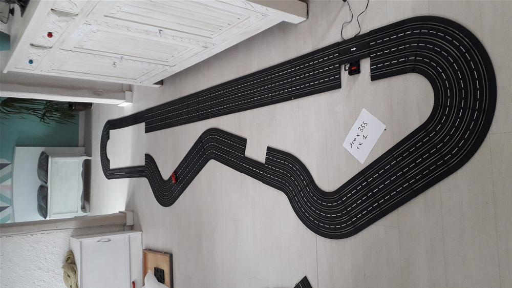

Les premiers montages tournent plutot bien, c'est facile à piloter avec une ou deux petites difficultées. Je vais continuer les essais pour valider une des pistes.

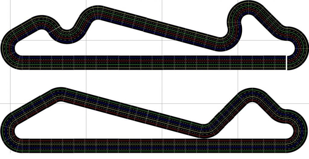

Disont que par rapport au volume de la première édition, même si j'ajoutais 2 metres, je serait encore en dessous ! Comme c'est une piste à plat, elle va tenir sur des éléments fins (20mm maxi) je peux mettre des plaques de 120x100 dans mon coffre, sur 20mm, donc 5 plaques superposées, avec les protections, ca devrait tourner autour de 15 cm, 30 si je dois faire en plaques de 60x100. un pc une boite poignées alims...un carton "produits du pays" (oui faut prévoir !) ca ne devrait pas poser trops de problèmes. Le artin circus étaitn en éléments de 12cm de haut à cause du pont plus les allonges...
La ligne droite me parait bien adaptée (en sensation de poignée) par rapport aux voitures que je compte prendre. Les essais avec les autres moteurs me valideront le fait. Sur ces pistes les Carrera ne sont pas à l'aise à moins qu'elles ne soient modifiées... les guides bloquent dans les courbes R1, c'est très désagréable...Et si jamais quelques jouefs tournent, une bonne ligne droite est toujours un bon point  Mr. Green  ca dépendra surtout du temps que je vais y consacrer, pour faire tourner des jouefs, il faut rectifier la profondeur du slot (4,5mm) ou préparer des jouefs capables de tenir cette profondeur (j'ai bien quelques minis en stock !!!) mais là on est déja loin, On va faire la base roulante pour Artin et plus si possible....
Donc, voici le projet retenu, celui du haut est celui de la première photo, celui du bas une possibilitée dans le même genre. La supression des deux S permet de réduire le nombre de courbes et donc de réduire "l'inégalité" de distance entre les voies. le rythme y est assez proche, la ligne droite intermédiaire un peu plus longue.
Je vais tester la première version dans les deux sens de roulement, voir ce que ca donne, la version du bas est déclinée sur ce que j'ai pu constater du petit circuit (photo 2) qui est très agréable (même si ce n'est pas parlant sur la photo !) mixé avec la première.
Esthetiquement je préfère de loin la version de base, mais il n'est pas impossible que la version du bas soit très interessante au pilotage

 PostPosted: Fri 13 Sep 2019 - 00:14    Post subject: Projet de piste Aubigny 2020 Back to top
J'ai hésité mais je préfère la version du haut un peu plus technique. J'ai peur que celle du bas soit trop facile. As-tu remarqué qu'elle avait des airs du Paul Ricard?
Posts: 1,130
 PostPosted: Fri 13 Sep 2019 - 07:05    Post subject: Projet de piste Aubigny 2020 Back to top
Effectivement il ne manquerait pas grand chose ! Je n'avait pas eu la curiosité de retourner le dessin, il est presque plus agréable comme ça à l'oeil !
A mettre sous le coude ! avec quelques R3 jouef G3 ca pourrait bien le faire !
Posts: 9,354
 PostPosted: Fri 13 Sep 2019 - 23:38    Post subject: Projet de piste Aubigny 2020 Back to top
Le Paul Ricard Artin à Aubigny !!!      2 suggestions:
à droite: simplifier ce passage et ajouter une petite droite. Le Castelet ça roule fort. Il ne faut pas trop de virage
à gauche: créer un pif paf que tu n'as pas sur ton tracé et fluidifier ce passage.
Attention: il faut couper des rails pour avoir des angles différents Mr. Green
