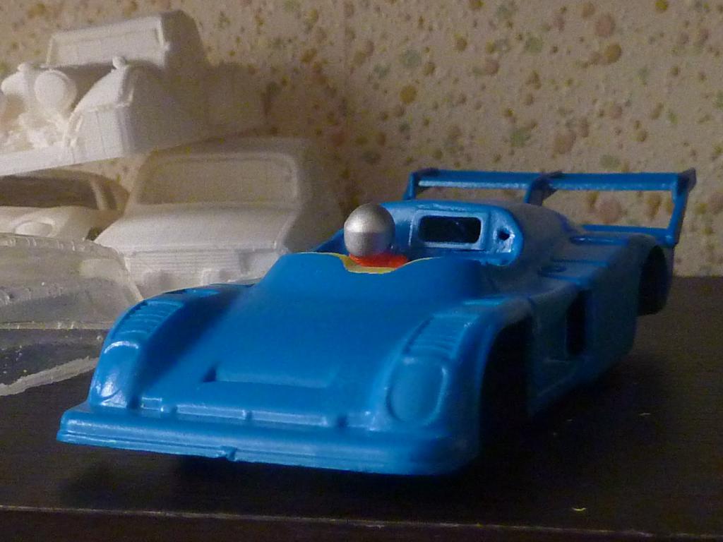

Suite des présentations des projets en cours, inspiré du travail de JMG présenté ici  j'ai entrepris la transformation de l'A442 Jouef en A441  :
le modèle échelle 1 :
la Jouef en cours de transformation :
Les principaux travaux :
- bouchage ponçage de la prise d'air A442
-réalisation de la nouvelle prise d'air : pour avoir des bords net  impression 3D d'un petit boitier installé dans un trou grossier et mastiqué en periphérie , reste encore un ponçage à réaliser pour bien ajuster le boitier.
-Mise à plat du chassis comme pour la Porsche 911 : découpe autour du ventre , mise à plat  soudure jus d'ABS . Coupe du tableau arriére , mise en place dans la carrosserie , soudage au jus d'ABS.
- des petits trous pour mettre les arceaux .
- ponçage du saute vent  pour en faire 2 avec 1 .
Le pilote était  existant dans mon stock  de piéces 3D .
Restera pour parfaire le tout à réaliser des phares transparents , dessiner des jantes ressemblantes ,  trouver  les decalcos  , boucher  une partie des aeration des ailes avant et refaire le passage de roue avant , celui de la Jouef est bien trop grand   et ...roule ma poule !!!!
La suite et la fin dans ........ qq  semaines ou mois   .

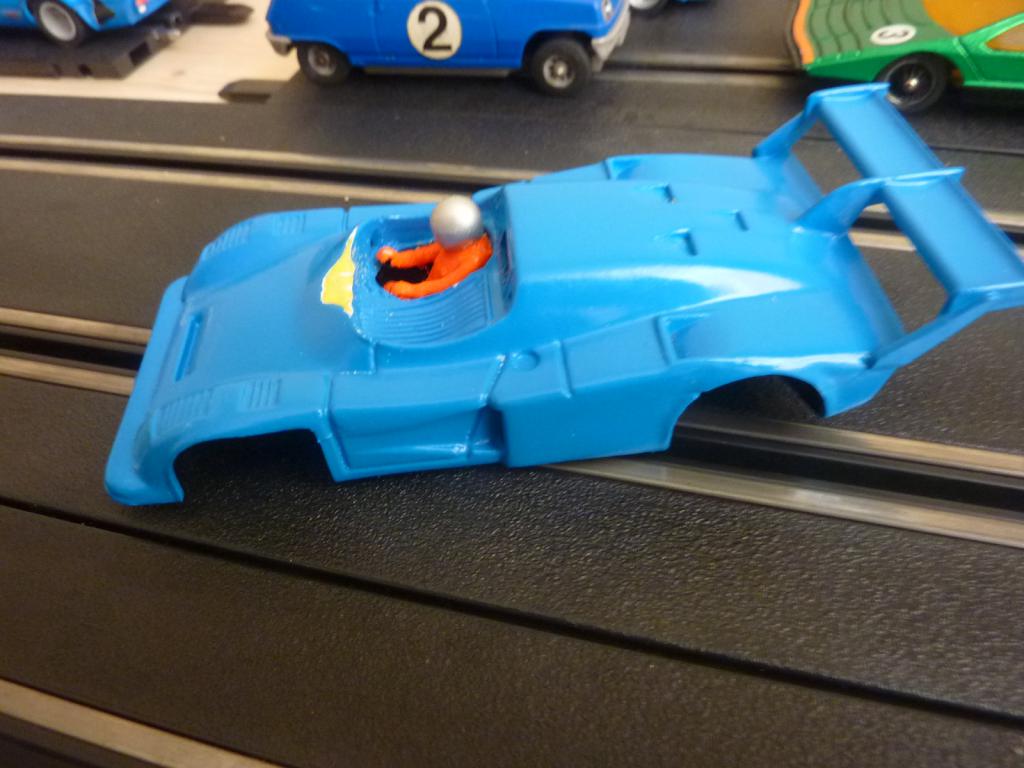

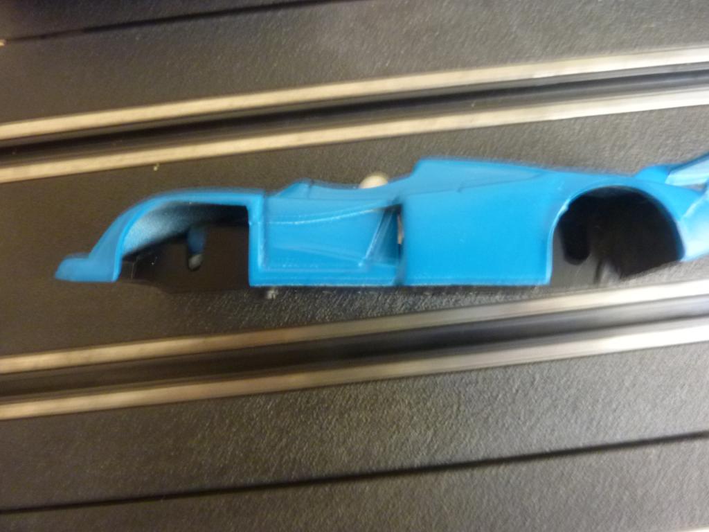

 PostPosted: Wed 24 Jul 2019 - 14:16    Post subject: A441 Back to top
 petite avancée  :
il restera à imprimer un volant , quelques touches de peinture sur le pilote ( visiére - gants) , marquer les aérations sur les ailes avant et enfin installer  roues et moteur . les jantes dédiées sont à la peinture  .  La déco est faite d'autocollant , j'ai pour l'instant abandonnée l'idée de phares en résine transparente moulée.
Je me suis emballé et le pilote n'a pas la bonne tenue , ce n'est pas JP Jabouille !   mais A Serpaggi
Une transformation pas difficile qui donne un modéle original bien  différent  de la Jouef .
