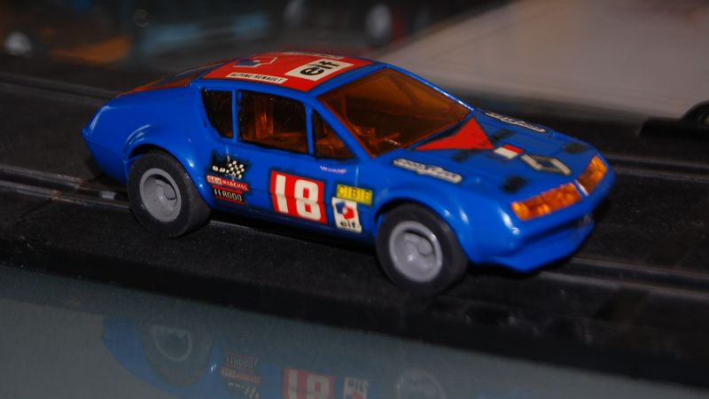

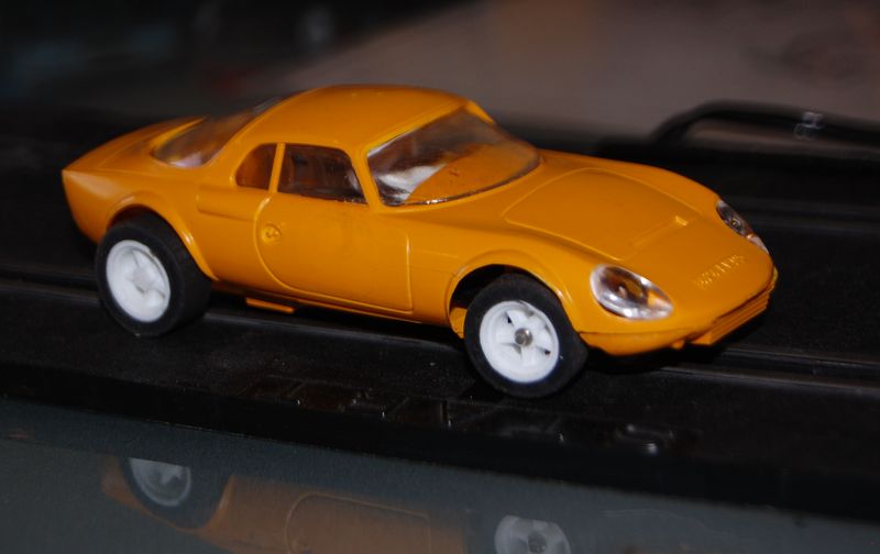

Alpine A310
Pareil, la jolie A310 d'Astolive m'a bien plus et je me suis dit "Eeeeeh mais t'en as une" !!!
Pareil que pour la jaune, on m'a informé que le modèle que je possède est particulier lui aussi.
Mince, je prévoyais de la découper pour la transformer en "roues directrices" et abaisser la garde au sol... Mais donc "STOOOOOP Again 2, le retour" !!!
Je me suis contenté pour l'instant de juste la remonter avec ses jantes d'origine, j'ai juste changé les pneus qui étaient complètement cuits (des noirs coniques) et j'ai mis des MFD qui ne sont hélas pas de la bonne largeur : Av = P-19, Ar = P-05+.
Là encore, si vous avez des infos à donner, lâchez vous je suis preneur, merci bien.
Je lui ai refait un moteur grosse bobine complètement revu qui a l'air de bien tourner. Je ne l'ai pas encore essayée sur piste.
Photo de la belle avec ces pneus hétéroclites :

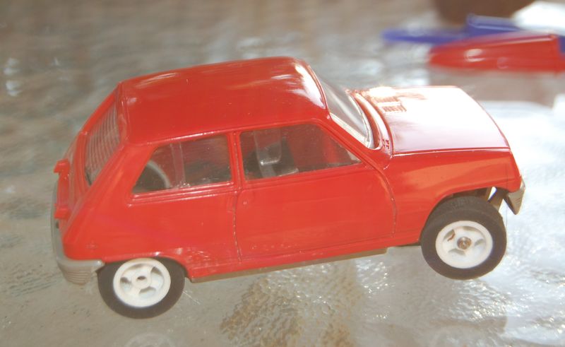

R5
Et puis ma R5 rouge avait besoin d'une copine pour faire de bonnes petites courses. J'ai là une jaune qui a bien besoin d'être repeinte mais qui a l'avantage d'être rapidement montée. Comme pour sa sœur, jantes R5 blanche sur pneus P-18 MFD, elle est toute mignonne.
Elle tourne super bien, équipée elle aussi d'un "petite bobine", sa tenue de route est très bien. Bon, ça reste une R5, mais si on se fait virtuose de la poignée, non seulement elle reste sur rail mais en plus elle boucle les tours sans problème. Comme sa sœur, elle est très amusante.

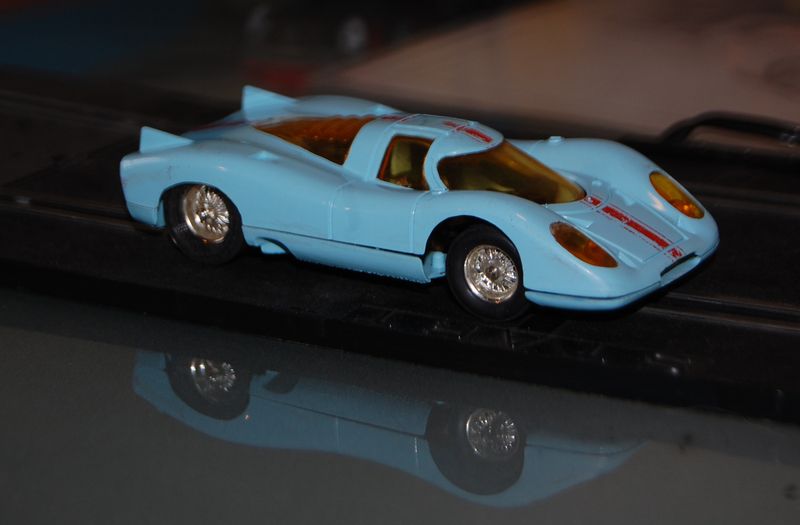

917 BC
Oui, je l'ai déjà présentée dans un post qui lui est propre, mais maintenant tout sera sur ce seul post, histoire de ne pas "flooder" la rubrique.
J'avais un gros problème avec la p'tite. Les roues préparées à l'identique de la 917 Aubignale n'ont jamais voulu la pousser (elles ont finies sur la Matra Jet jaune), ça patinait sévère. J'ai changé et équipé avec des P-05+ à l'arrière, mais pareil, beaucoup de problèmes. J'ai fini par essayer les P-12 mais ils touchaient partout alors que normalement ils passent très bien.
Le problème n'était pas pneumatique en fait. Le puits de vis arrière commençait tout simplement à lâcher et le train arrière ne tenait tout simplement pas en place. J'ai donc revu tout ça et maintenant, avec son puits de vis restauré, elle ferme bien et toutes les montures passent sans problèmes. Du coup l'avant reste avec la monture jante à talon d'origine, l'arrière reste en P-12 sur jante d'origine.
Sur piste, avec son "grosse bobine" tonitruant, elle bourre grave et tient tête à sa sœur Aubignale. C'est génial !!! Elle est toute pimpante et mignonne, il reste maintenant à penser à une belle mise en peinture et faire de légères modifications esthétiques.

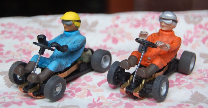

J'ai, moi aussi, remis en fonction quelques kart et c'est en effet très agréable.
Avec les châssis 3D, il n'y a plus de raison de se priver de ce petit plaisir.

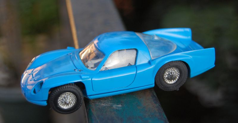

Et bien c'est scellé pour l'Alpine A 310. Toute reconditionnée d'origine avec les pneus qu'il faut, cette voiture "collection" a trouvé son nouveau propriétaire. En prime, le blister d'origine !
Elle est complète et fonctionne à merveille.
Monfred est un ange, il m'a trouvé une Alpine A 310 blanche sur laquelle je vais pouvoir travailler en toute quiétude... Merci à toi !!!

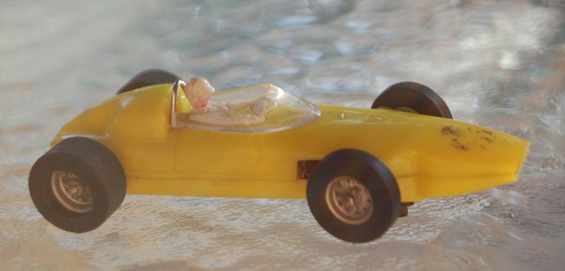

BRM F1 - La future "Lady Pénélope":
Jaune en plastique souple, cette p'tite chérie n'est pour l'instant que vaguement nettoyée et remontée pour la tester. Son moteur pas fulgurant avait une marche molle, mais la belle tient bien le pavé et est prometteuse. La couronne laisse gliser 'axe du train arrière et c'est sur elle que j'escomptais tester la technique du fil à coudre façon JMG/Parislot. Mais j'ai finalement opté par un remplacement moteur plus pêchu déjà monté et dont l'axe ne file pas de travers.
Depuis cette modification, je n'ai pas eu le temps de l'essayer. Ce sera chose faite ce week-end, j'ai apporté quelques modifs à d'autres qu'il me faut essayer aussi...

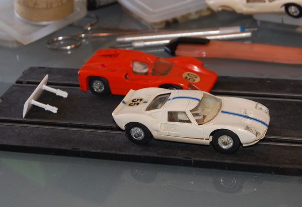

Suite au passage de Frangio à la maison, deux p'tites chéries ont eu la joie de rentrer dans mon garage. Don d'un Pilopote qui n'imagine pas à quel point il m'a fait doublement plaisir sur ce coup là :
Une Chaparal, je n'en avais jamais vu en vrai avant les dix ans à Aubigny. Maintenant j'en ai une, c'est génial. Et une coque de GT40 avec le toit bien droit, ce qui n'est pas du tout le cas de mes trois épaves de GT40 blanches aux puits de vis défoncés. Je vais pouvoir me reconstruire une belle voiture grâce à cette jolie petite coque "In".
Échange de bon procédé, il est reparti avec une coque de R5 et une BMW va partir en peinture avant de gagner son parc à lui. Un jeu de jantes Stratos et ses P-19 et P-20 en prime et deux paires de pneus P-20 et P-05 pour "goûter" les bienfaits de la manufacture MFD Corp.

   Peut-être peux-tu demander à Monfred de t'apporter dimanche un aileron de Chaparral 3D ?!

Merci JMG, ta remarque sur l'aileron de la Chaparral a immédiatement mis la MFD Corp sur le coup et celui-ci à été fabriqué et livré.
Je suis en train de la remettre en route (nettoyage coque et moteur, pose de roues...), j'attends avec hâte de la poser sur la piste et de la faire tourner. J'attends beaucoup de cette p'tite chérie, alors je la bichonne. Comme toutes en fait...

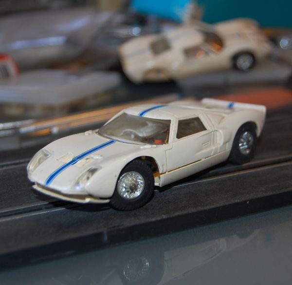

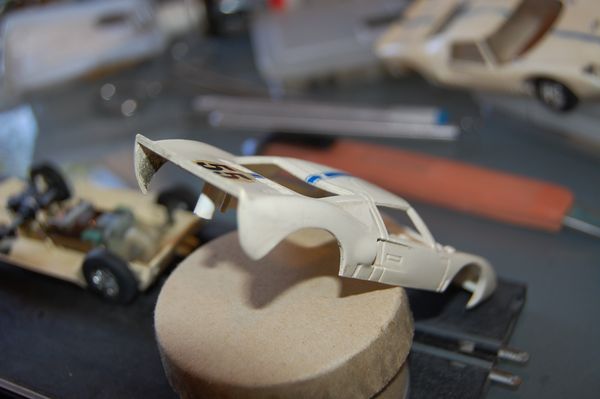

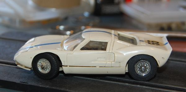

Aïe, ça se complique pour la GT40 !!! Je croyais le toit impeccable, mais je l'ai regardé trop vite !!! A l'arrière sur la vitre, le toit est déformé et enfoncé. J'ai essayé de le faire revenir en place mais celui ci a commencé à se fendre... Je pense qu'une fois finalisée, je devrais coller le vitrage pour "forcer" le toit à adopter une forme acceptable. D'ailleurs la coque a besoin d'un marbre. Elle est toute de traviole et ne se joint pas correctement sur le châssis. J'ai commencé à la redresser, il y a du mieux.
Je vais essayer de la garder en état Jouef Origine, sans plus de fanfreluche, après avoir essayé de la redresser. Parce que je l'aime vraiment beaucoup cette GT40 et j'aimerais bien en avoir une potable !
Du coup à regarder cette p'tite chérie et de rencontrer ces problèmes ma mis un peu de travers et je ressors les autres pour me monter une bestiole de course... ou deux !

 PostPosted: Thu 3 Oct 2019 - 12:17    Post subject: Franck's Garage - Un seul post pour mes p'tites chéries. Back to top
Après quelques passages, contrainte, dans l'eau chaude, elle peut reprendre une allure "normale".
(j'avais vu la forme de l'arrière du toit !...)

 PostPosted: Thu 3 Oct 2019 - 19:16    Post subject: Franck's Garage - Un seul post pour mes p'tites chéries. Back to top
Bonsoir,
@JMG : oui, excellente idée l'eau chaude, pourquoi je n'y ai pas pensé Merci.
Génial la p'tite phrase en gris moi je ne l'ai vu qu'à la mise en place du vitrage.
Vais essayer de la passer à l'eau chaude.
