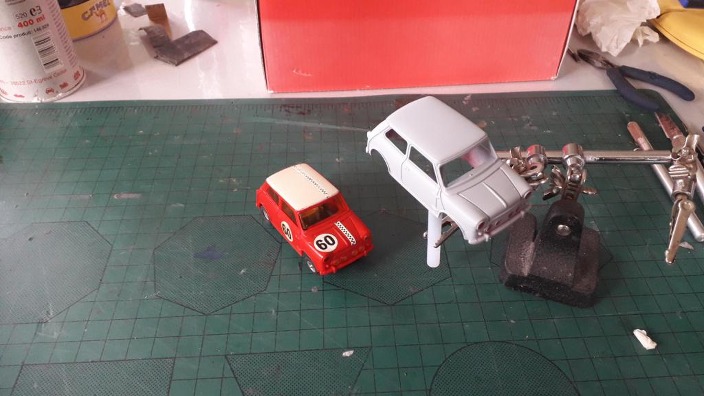

Pour le moment, je fait des essais de peinture, triton voudrais voir posé, car il pense qu'il manque une demi goutte de blanc (l'oeil de l'expert, moi j'ai rien capté !!!!)
La n°60, restauration JMG, histoire d'avoir une mécanique propre et une carrosserie en bon etat
Les essais sur une autre carrosserie :
Il y a encore beaucoup de travail, l'originale (dont je ne retrouve pas de photos....) etait grise, toit ivoire et vitres teintées vertes (ca va être coton ça...) la base de la voiture était une mini 25 ème anniversaires de 1984 donc, la jouef n'est donc pas de la bonne période, mais je ne pense pas pousser le vice jusqua modifier la carrosserie, c'est un domaine que je ne connais pas... (bon on va ptet essayer quand même...on verra !)

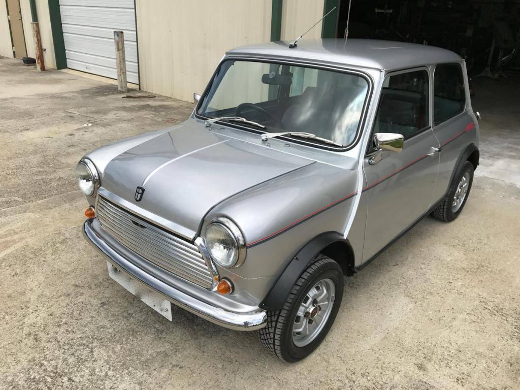

Et bien ! belle photo que tu nous à trouvé là !!! je ne sait pas si elle à existé dans cette teinte d'origine, pour répondre à Astolive. Celle que j'avait était gris métal, série limitée pour l'anniversaire. C'est une série qui est déja dans la dernière version de la mini, plus de charnières exterieures, passages de roues en plastiques et pas en baguettes chromes, roues en 12 pouces avec enjoliveur. j'ai retrouvé des photos sur le net (au passage j'ai vu les tarifs !!!  si j'avais su je l'aurai conservée précieusement !!!)
Ma mini telle que je l'ai eue (photo piochée sur le net, je n'ai pas retrouvé de photo de la mienne):
en principe la calandre n'est pas chromée sur ce modèle, mais j'avais récupéré des pieces sur une 1100 "spécial" de 79 qui l'étaient ! cette photo est donc assez proche au final.

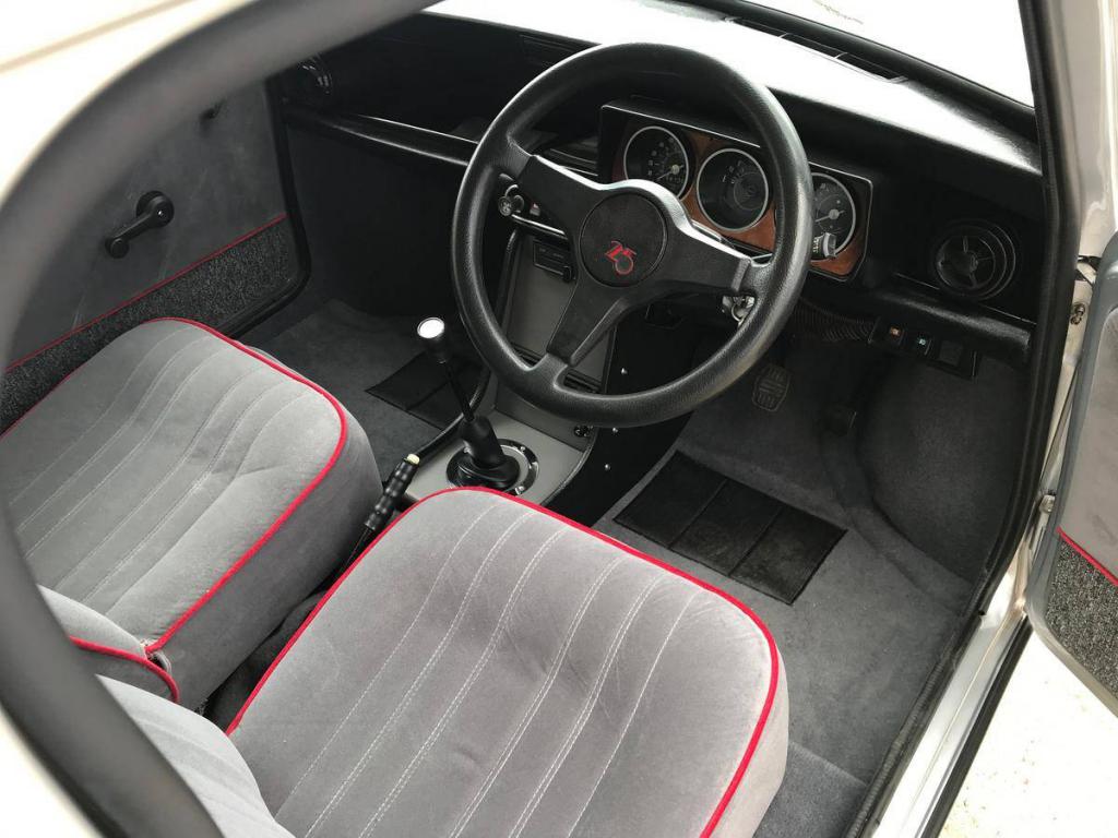

Interieur velour vert liseré rouge et tableau de bord trois compteurs en bois, moteur 998cm3
Ma voiture dormait dehors à l'époque et comme toutes les minis prenait la corosion très à coeur ^^ lorsque mes parents on déménagé, je disposait d'un immense garage ou j'ai pu la démonter entièrement et comme il fallait la traiter et la repeindre, j'en ai changé la couleur pour ce bi-tons gris-ivoire sur le conseil du copain restaurateur de 2cv

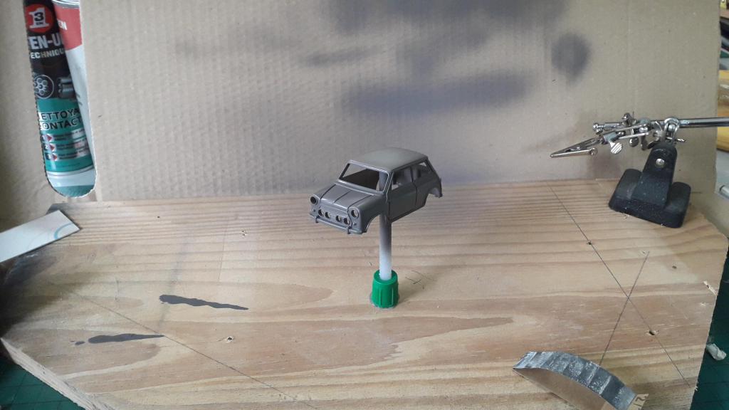

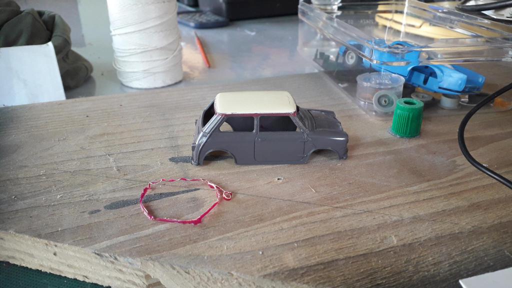

Suite en peinture, essai de masquage avec une peinture latex pour faire un trait propre, l'idée et de voir si c'est utilisable pour faire des liserets et autres déco sur les voitures :
trait de masquage latex :
puis masquage papier/ruban adhesif

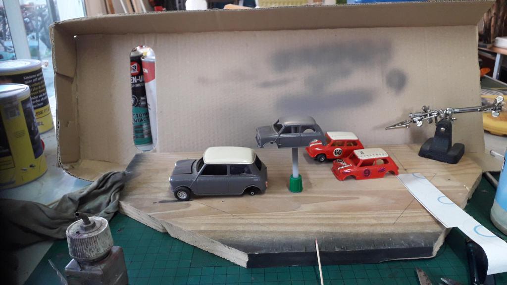

et mise en peinture :
On peux voir au fond la N°60 qui attend impatiament sa carrosserie !
Suite au prochain mitraillage photo !
 PostPosted: Tue 25 Jun 2019 - 19:10    Post subject: Ma mini de jeune chauffeur Back to top
    vite le déballage
Posts: 573

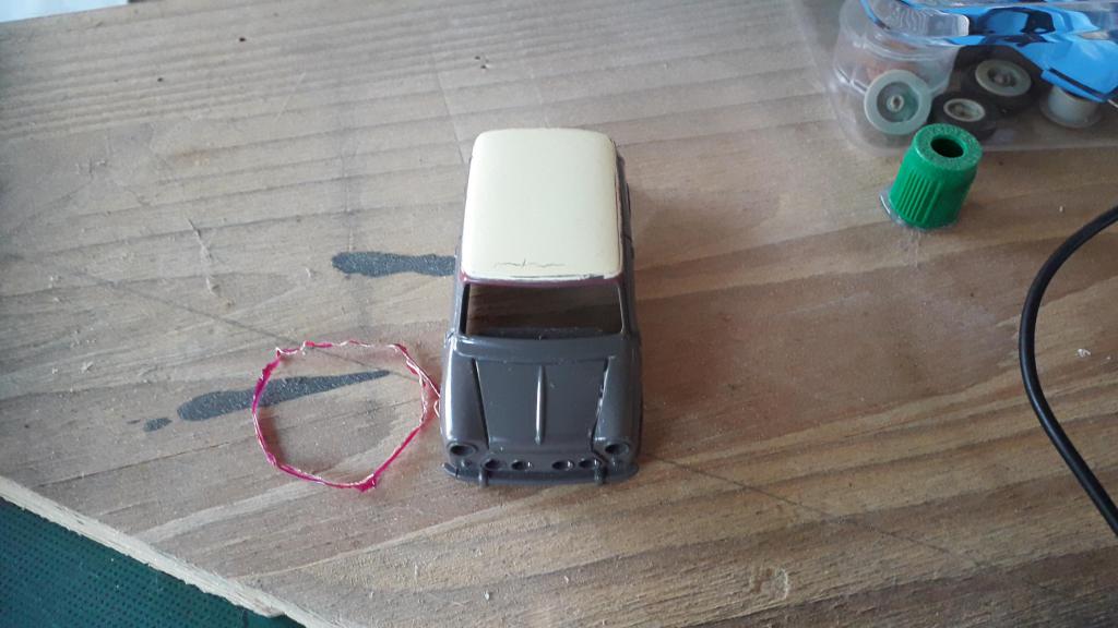

 PostPosted: Tue 25 Jun 2019 - 19:43    Post subject: Ma mini de jeune chauffeur Back to top
Et là, c'est le triple drame !!!
- Ma couleur n'est pas bonne, mais là je suis impardonable, je l'avait vu à la pose...elle est plus vanille qu'ivoire...
- J'ai voulut accelerer le sechage du vernis qui s'est retracté et à créé une vilaine fissure !
- le trait de peinture latex m'a laissé une belle teinte rose-violette sur le gris !!!!
Bref...LE Fumble !
Bon je retiens tout de même l'idée du liseret latex, j'ai trouvé la même en transparent, je ne devrait plus avoir la farce, le trait de peinture est assez propre, pas nickel, mais avec le vernis qui à craqué, difficile de dire ce qui à bougé.
La mini va aller faire trempette dans son bain de glanzer, elle n'en est pas à son premier   on va tacher de faire en sorte que ce soit le dernier par contre...
