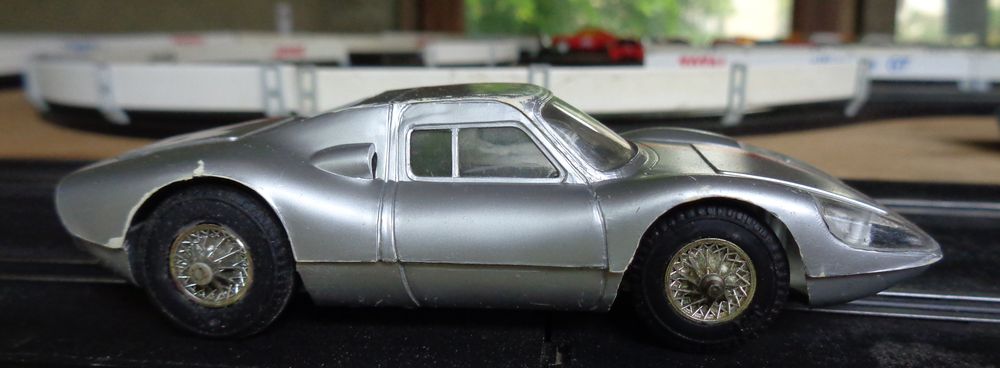

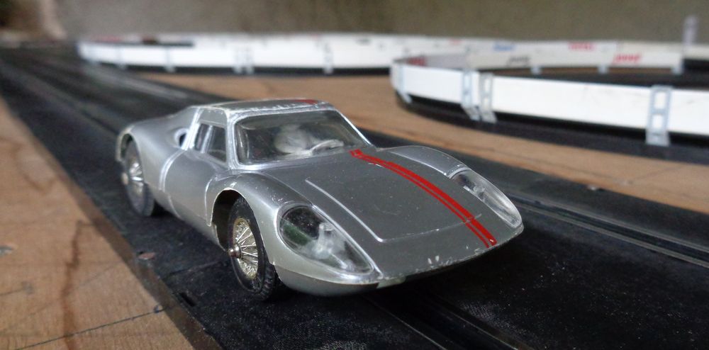

Toujours dans l'esprit de faire revivre ces "non roulantes" de mon carton de belles en pièces détachées, je me suis dit qu'une belle petite 904 dans sa livrée d'origine serait une bonne idée et qu'elle serait chouette pour étoffer mon parc de roulantes en bonne et due forme.
J'ai donc choisi cette 904 gris métal aux bandes rouge tampographiées. Pas de grande transformations, juste une remise en route dans sa version d'origine et une belle paire de P-05 MFD à l'arrière pour assurer une belle tenue de route.
Comme pour toutes, une joyeux nettoyage eau chaude et savon distribué à la brosse à dent (quel merveilleux outil).
Sélection de roues avant et de jantes arrière à talon "potable" car il devient difficile de ne pas en trouver une qui ne soit pas fendue. Mais j'en ai une belle paire (de jantes bien sûr) et j'ai réunis toutes les pièces qu'il me faut.
Pour le moteur, j'ai un "petite bobine" très pêchu que j'ai révisé samedi.
Les patins ne sont pas des pincés, mais le vieux système à bascule et à ressort. J'arrive à dégoter une de mes dernières séries de deux patins de ce genre qui soit à peu près acceptable. après un exercice de remise droit à la pince, ils assurent parfaitement leur fonction.
La belle est remontée très vite et se retrouve sur roues et sur la JouEFF.
Je suis épaté, car le "petite bobine" a vraiment la pêche et propulse la belle de la plus sympathique manière. Silencieuse, souple et rapide, j'adore l'espèce de sifflement que je peux entendre lorsque la belle se lance en droite. Sur son train de pneus arrière MFD, la belle se tortille sans chasser et enquille les courbes sur courbes de la JouEFF sans broncher.
Elle est rapide, vive et alerte. Elle fait la part belle à ses compétences en tenant tête à ses rivales "d'équilibre" comme la 250 GTO, la GT 40 ou l'Alpine A220.
Cette p'tite chérie accuse son age. Elle est "tonchée" et sa peinture bien éraflée aux endroits où elle a frotté lors de sorties de route. Elle n'en est que plus belle et je tiens à ce qu'une de mes 904 reste en "configuration d'origine". Pour une remise en état, une peinture et un moteur "grosse bobine" plus puissant, j'en ai d'autres qui attendent leur tour.
Celle là va rester telle quelle et rendre ainsi hommage aux vieille fabrications Jouef d'antant.
Franchement, elle est bien mignonne comme ça. Et quelle efficacité !!!
