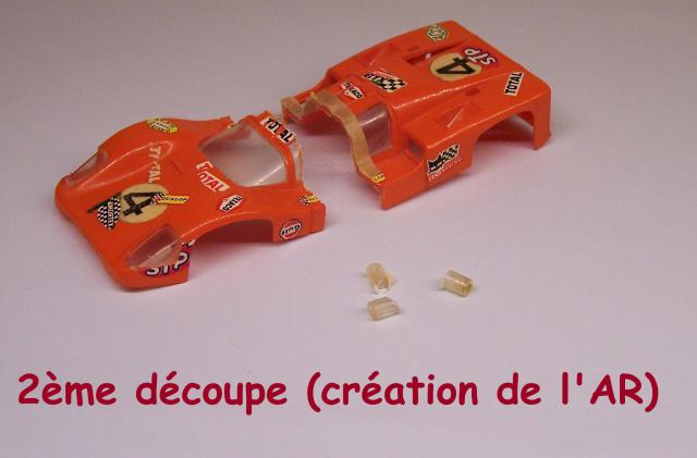

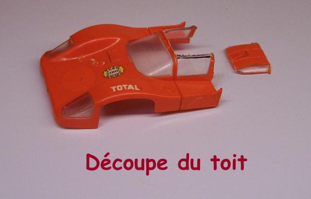

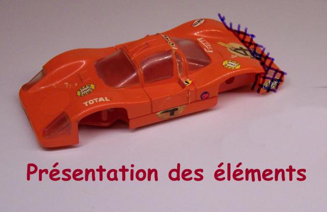

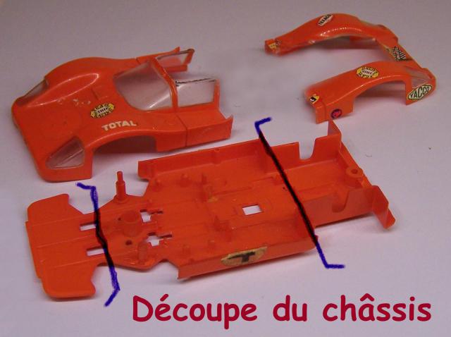

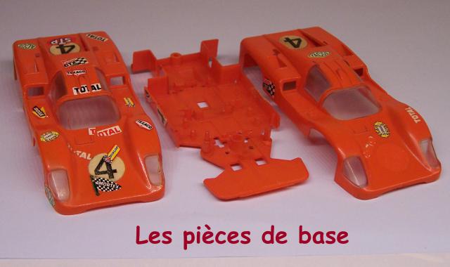

  Les dessous du projet :
 Depuis plusieurs mois j'avais en tête de réaliser un proto avec cette Chaparral,
j'avais quelques coques qui attendaient dans une boite, je les sortais de temps
en temps, histoire de ne pas perdre le fil, voir comment on pouvait tirer quelque
chose de cette coque assez épaisse, témoin d'une époque ou l'on ne comptait
par encore trop chez Jouef.
Courant Mai, la scie circulaire, la fraise boule et la cyanolite furent mis à contribution.

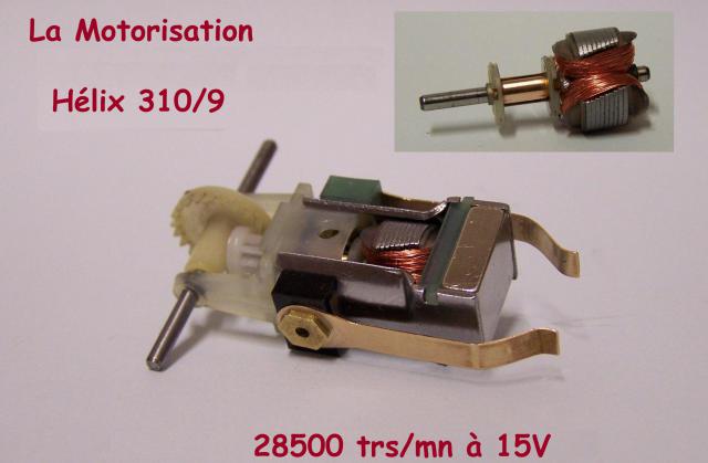

J'avais en parallèle reconstruit un moteur qui en théorie devait être plus performant, mais
ce ne fut pas le cas, une fois au banc il ne sortait que 22000trs bien en deçà de ce qui
est nécessaire. Il sera reclassé dans une autre auto.
Retour à des valeurs efficaces, le moteur de la Matra 650 fut démonté, révisé, les pièces
usées changées par des neuves. Il est inenvisageable de s'attaquer à un chrono avec
des pièces usagées. Je sais qu'à son retour il sera bien "avancé" et aura besoin
d'une bonne révision et/ou restauration.
Une fois remonté, j'obtenais après rodage un magnifique 28500trs, ce qui permettait
de commencer à envisager d'aller taper un chrono.
Plusieurs séances de réglages (équilibrage, 34grs) sur la caisse seront nécessaires pour
arriver à avoir un comportement "agréable", la puissance du moteur est assez déstabilisatrice.
Autre facteur déterminant les pneus, de sérieuses réflexions furent engagées, plusieurs
options retenues, dont le "XSP" en tout dernier ressort, je voudrais remercier Monfred
pour m'avoir sorti un moule en 24h00 et une expédition en 48h00...
Je précise que toutes les pièces constituants cette auto sont de facture Jouef, exceptés
les pneus et l'aimant néodyme.
Le reste de l'histoire ne m'appartient plus, c'est l'œuvre des pilotes qui possèdent
l'expérience de la piste...Leurs commentaires sont très instructifs !
Photos du moteur et de la réalisation de la caisse

Après la discussion de vendredi dernier, l'envie de rembobinage m'a repris ...
... sans grand résultat !
Le premier moteur donne des résultats corrects mais le deuxième exécuté dans la foulée donne ... 4000 tours de moins !!!
C'est décidé : tant que je n'aurais pas une machine à rembobiner ... je ne rembobine plus ! Nah !
Posts: 5,666
 PostPosted: Wed 5 Jun 2019 - 22:25    Post subject: Le Projet DARRAL Back to top
Le plus difficile est d'être régulier dans le mouvement, je ne fais jamais un moteur complet en une fois,
je fais une bobine et je stoppe l'action, trop de concentration.
Posts: 7,852
 PostPosted: Wed 5 Jun 2019 - 23:41    Post subject: Le Projet DARRAL Back to top
Oui, c'est une bonne méthode !
