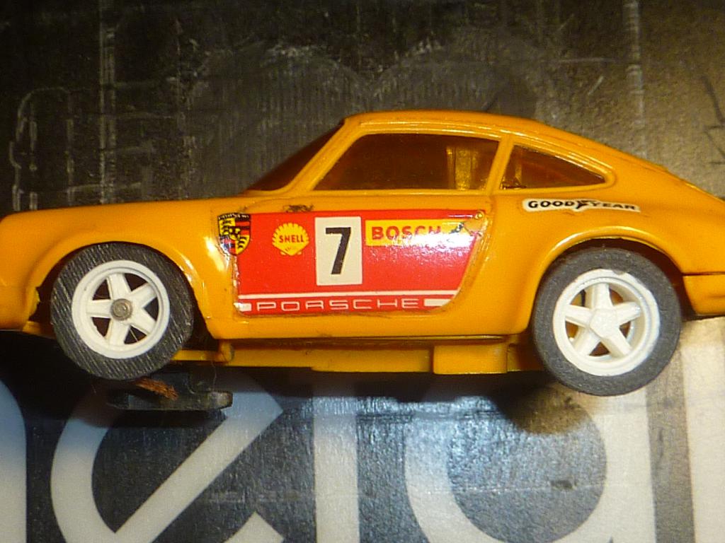

Encore une affaire qui n’était pas au programme ( cf post 3D le Kart) , on discutait avec Franck des pneus P19 qu'il trouvait trop épais par rapport aux P20 et que monté sur une  911 c’était pas ça  , du coup je monte ce couple P19-P20 sur une  911 pour voir  , on conclu que oui c'est pas terrible, je fais les P19 TB  les monte sur une  911 , Woua c'est mieux mais il y a ce ''ventre'' Jouef dessous alors je découpe le chassis rentre le ventre , et maintenant qu'elle est  améliorée faut la peindre  mais comment .... et voilà :
avant :

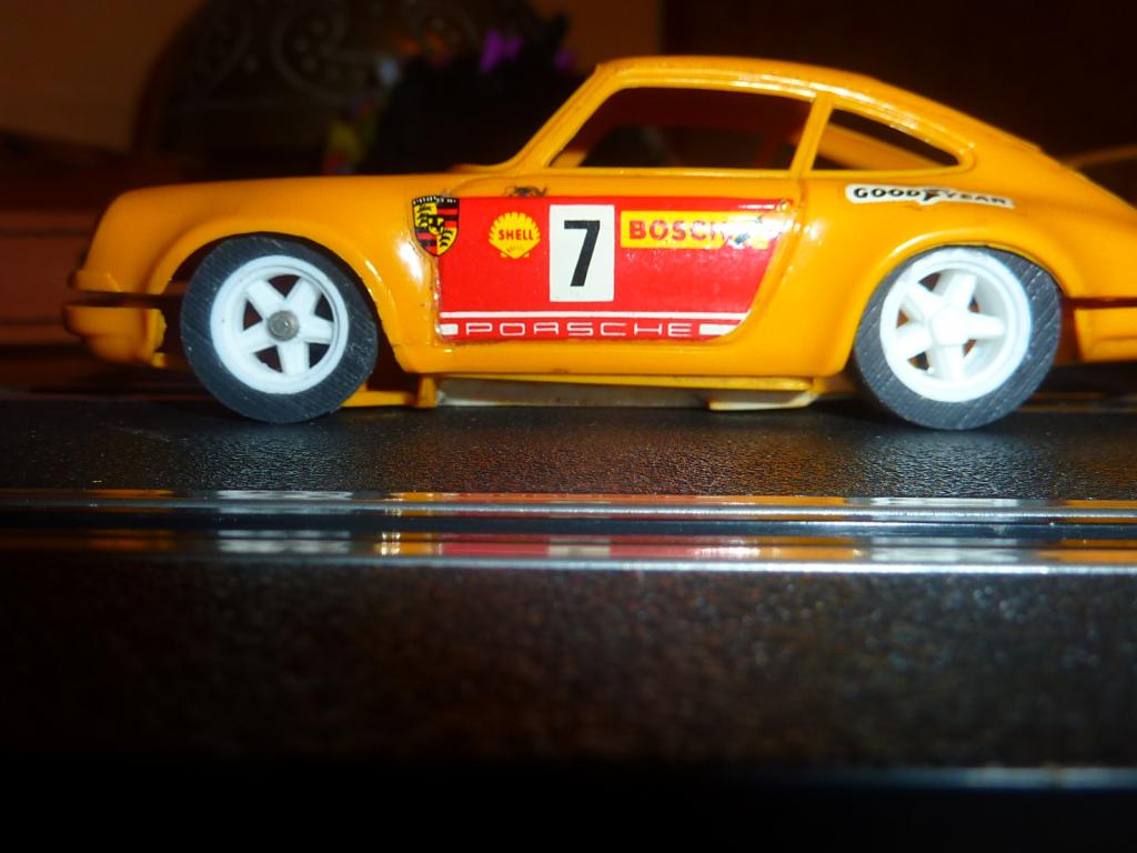

Ventre rentré de prés de 2 mm :

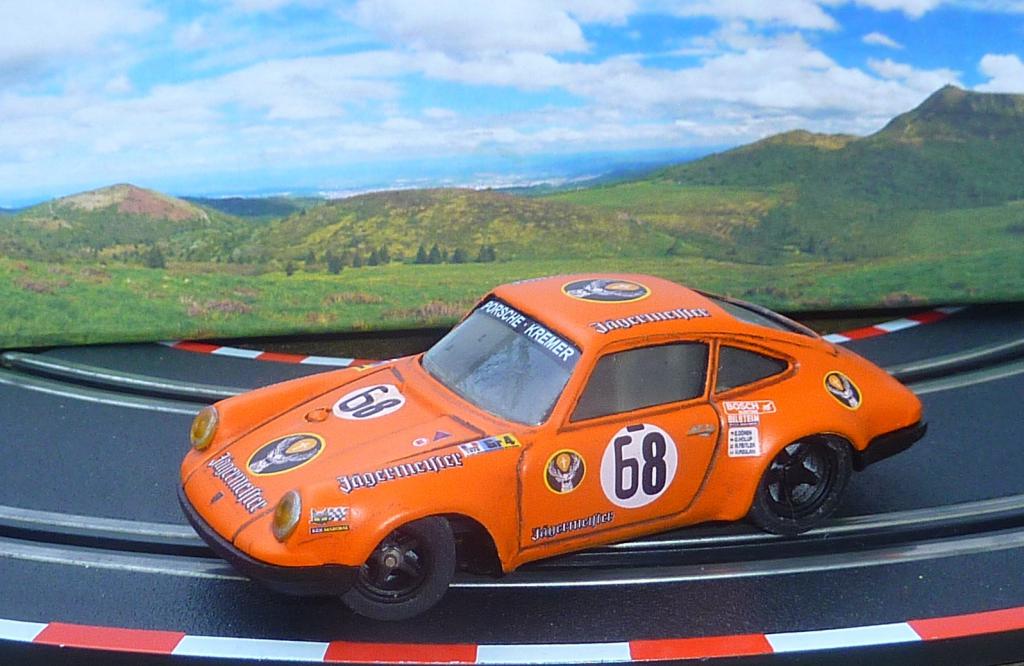

Mise en peinture et déco :
Elle a un vitrage blanc en résine made in Fredoc , un moteur avec aimants néodyne ( j'aime pas mais ne trouvais pas son moteur trés péchu...)

Elle est très belle
J'ai du mal à voir la garde au sol car sur la 2ème photo elle n'est pas visée et le châssis semble toucher le rail

Je ne me lasserais pas de te dire comme je la trouve belle et bien faite ta 911. En plus, ayant eu la chance et de l'essayer, et de courir après avec quelques uns de mes bolides, je peux affirmer de la qualité de fabrication et de la magnifique déco.
Elle est dure en affaire ! L'aimant néodyme change vraiment la donne.
Au pilotage elle répond vite et grimpe en vitesse très rapidement. Elle est souple et accroche bien en courbe. Ah, ces essais étaient bien avant les derniers changements que Monfred y a apporté.Pour lui courir après, il faut quelque chose qui dépote.
J'ai adoré son comportement sur la Polistil qui rend les runs plus fluides que sur une piste Jouef. Sur la JouEFF, c'est Nath qui s'y est frottée. Elle a pas eu fini de râler face à ce bolide injuste qui ne lui a montré que son derrière ! Et mis tours sur tours !
C'est une belle petite bastos, et plus personnellement j'aimerais bien la voir avec un bon aimant Jouef fraîchement et correctement revitalisé. J'aimerais bien voir ce qu'elle donne sur piste avec une monture d'origine en pleine forme.
Elle est superbe ta Porsche Monfred !

@ Parislot : non elle ne racle pas la piste  ,  la garde au sol n'est pas changée  , c'est la carrosserie qui est descendu de 2 mm , en fait la garde est peut être légérement plus haute qu'avant , mais avant c’était ce vilain ventre qui trainait par terre comme celui de mon gros chat !
 encore une piste  pour gagner 1 mm au moins  mais la limite c'est les roues qui touchent dans les ailes .

   La déco est superbe.

  @jmg  : non , quand je dit la carrosserie est descendue , en réalité c'est le ventre qui est rentré et le dessous du chassis est devenu plat  ou presque , je n'ai rien touché d'autre .
decoupe du chassis pour rentrer le ventre :
Ca rentre les roues arriéres, de profil  le dessous de la voiture est à plat et plus conforme à l'originale , il y a surement à gagner sur les roues avant  : P19  ultra bas  et/ou  pivot MFD pour remonter l'axe  et/ou taille dans les pivots comme indiqué.

 elle a de la "gueule" cette 911   la couleur orange fait ressortir ses belles jantes, en plus elle est bien chaussée.
