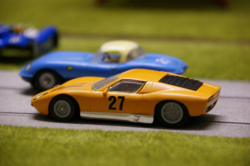

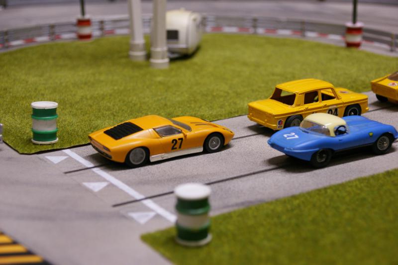

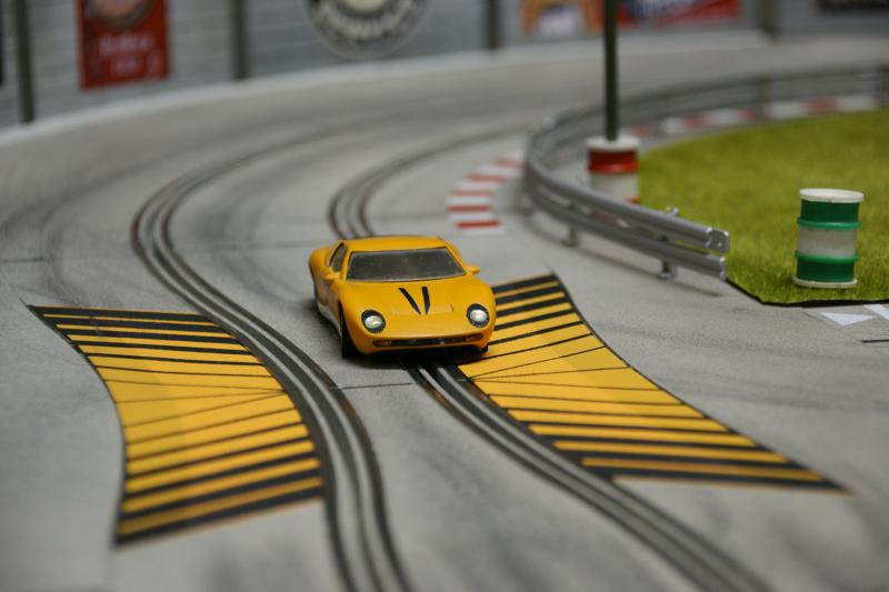

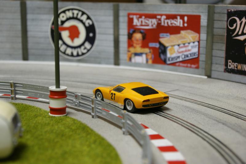

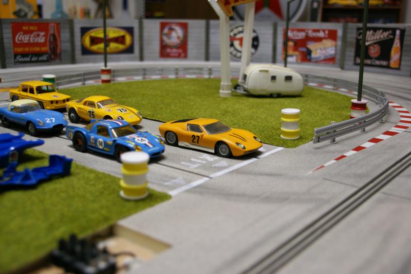

Bonsoir à tous,
A la suite de notre rencontre d'Aubigny, notre ami Fredoc m'a très sympathiquement envoyé une résine de son cru, une Miura 2006 !
De base les lignes pures de cette auto m'ont toujours enthousiasmé, je suis un fan inconditionnel…Je pourrais même
me faire écraser par elle que je la trouverais encore belle
Le design du concept 2006 respecte assez l'originale en lui donnant une note futuriste.

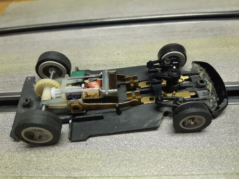

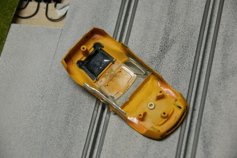

Après quelques reprises sur la résine,
- dégagement des intérieurs des passages de roues AR pour exploiter la plus grande largeur possible,
- suppression du château AR du châssis afin de supprimer au max la dérive,
- mise à niveau des pivots et des appuis de serrage
- arase du dessous du tableau de bord pour diminuer la "masse se trouvant au dessus du centre de gravité"
- ajout d'une butée sous le capot AV pour la bielle de direction.

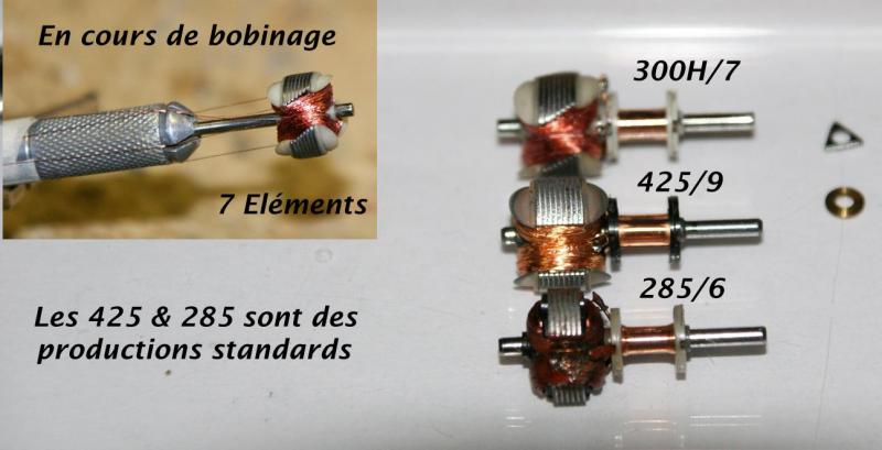

Je lui ai grimpé un moteur fabrication maison, un Hélix, 300H/7 .
7 pour 7 éléments constituants les bobines, on allie ainsi vitesse de rotation et un couple en théorie
supérieur à une petite bobine classique, résultat à 15V > 6800 trs aux roues à vide une fois rôdé.
L'aimant Néodyme est placé en haut des plaques, afin de supprimer au maximum l'effet "magnatraction"
on obtient ainsi une belle "chasse" si on attaque fort (même très fort)

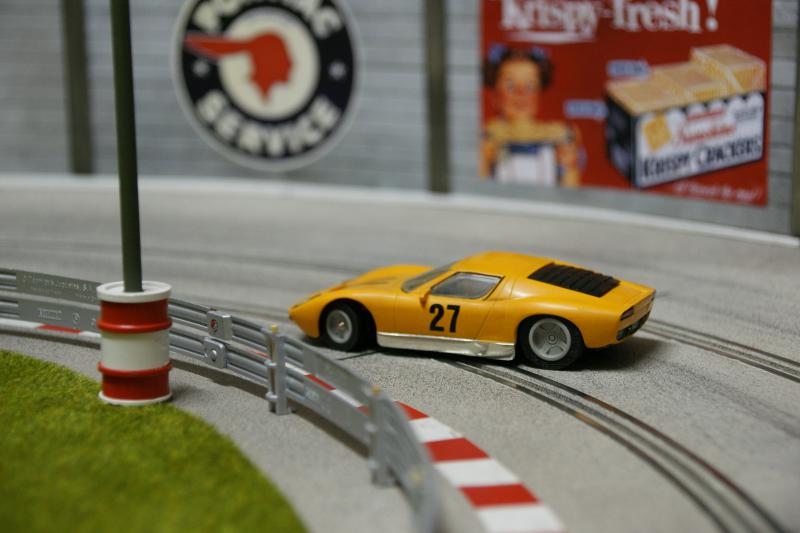

La résine employée est légère, voire un peu souple, 34grs toute équipée, ça envoi et elle tient le
pavé admirablement bien, je l'avais senti dès la sortie du colis postal, cette caisse a du potentiel,
entièrement planté dans le slot, garde au sol 1.5mm, j'ai dû taillé en V la butée basse du guide,
elle râclait entre les rails conducteurs !

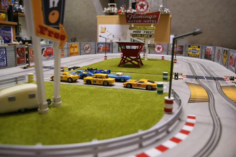

Excellente idée de moulage  Quelques photos      Déco minimale, on ne maquille pas la Joconde !
Pour les amateurs de caravanes,   je sais qu'il y en a   Mr. Green … Une Schuco

Posts: 5,760
 PostPosted: Tue 28 May 2019 - 21:44    Post subject: Lamborghini Miura Back to top
Merci les Pilopotes,
Elle accroche pas mal, mais pour taper un chrono il faudrait changer le moteur, ici on ne sort qu'environ 20.000 trs à vide,
il faudrait au minimum 25.000, changer le rapport de boite, supprimer encore des parties inutiles du châssis et reprendre
à la fraise boule l'intérieur de la coque pour descendre le CG.
Réaliser une auto pour taper un chrono demanderait quelques heures de boulot en plus, mais c'est pas impossible
le dessous est plat, identique au châssis d'une Matra 650     dont il est issu.
