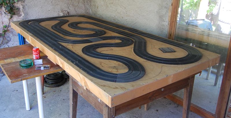

Sauf que ce qu'elle désigne là, c'est la piste JouEFF, à l'abandon depuis quatre ans et dont je ne savais pas moi même ce que j'allais en faire.
La belle venait de décider pour moi !

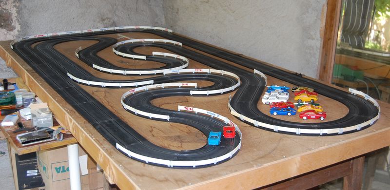

Ca se précise pour la CDLR, ma Nath a commencé à lui faire de la place... Mais qu'est-ce que c'est que ça ???
Quatre ans après un stockage à la verticale, la piste JouEFF reprends une position plus à plat.

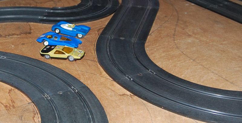

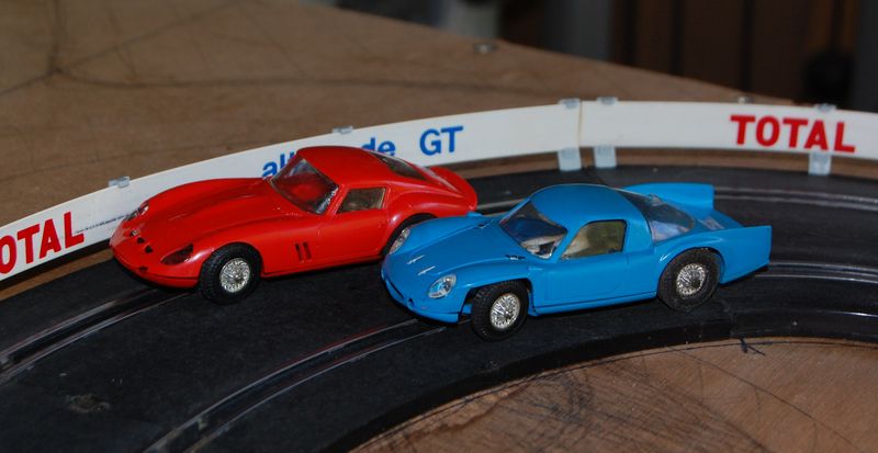

Bilan et analyse de l'état...
Bon, il y a du boulot ! Balayage de la poussière et des voies, il y en a de la crasse ! Analyse de la piste. Malgré quatre ans de stockage la piste n'a pas oxydé, elle est en parfait état. Ah, si, là, elle est rouillée... a-t-elle pris l'eau quelque part ? Non, c'est des pattes de chats ! Ces gougnafiers sont montés sur la plache avec les papattes dégueulasses et ont fait du mal là où ils sont passé ! Deux droites et trois courbes à changer de ce coté là.
Il y avait également trois droites qui avaient pris le soleil et la chaleur les avaient bien déformées ; n'exposez pas vos rail sous l'astre, dégats garantis ! A changer ! Au milieu de cette débauche de G2, deux rails G1. Remplacement illico par des G2 depuis de sympathiques dons des GD.
Remplacement puis nettoyage : chiffon et essence F, puis gomme à métaux sur la totalité de la piste. Long, laborieux et éprouvant, mais les rails en sortent nickel. Brosse à dent dans les slots, aspirateur. Repassage à l'essence F après un coup d'éponge humide passé par ma louloute. Superbe !!!
La piste est rutilante !
Nathalie a été l'excellent moteur de cette résurrection ! Merci mon cœur !!!

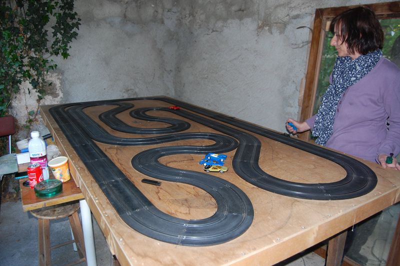

Allez, on tente tel quel la mise sous tension. Poignées Jouef, tansfo Fleischmann, Stratos. La piste extérieur, bien qu'il faille intervenir ça et là est opérationnelle dans la mesure où la Stratos boucle un tour. Quelques baisses de tension cà et là, mais ça marche et c'est fantastique ! Pour la piste intérieur, c'est plus compliqué, pas de bouclage de tour. Mais les problèmes sont localisé, on verra ça demain.
Nathalie nous fait les honneurs, c'est quand même sous son impulsion que la piste est revenue à la vie.
Nathalie boucle les premiers tour avec la Stratos, deux poignées dans les mains. Oui, deux !!!
C'est avec une immense joie et fiers de notre travail que nous laissons pour ce soir la piste JouEFF car le soleil se couche, on y voit plus rien. De toute façon nous en avons déjà bien fait.
Oui, je suis super content et Nathalie est très fiers de son habile manœuvre. Nous en parlerons à de multiples reprises dans la soirée et le cœur est débordant d'émotions pour ces choses du Slot Racing.

Bon, comme je le disais, j'ai passé l'après midi sur la piste à régler les problème de perte de tension. Alors oui, les bouts de fils de cuivre façon BRM, ça me trotte dans la tête depuis qu'il en a parlé en construisant "the ring baby frozen". Pas de fils de bonne section, zut ! Soit trop petit, soit trop gros.
Et puis je me suis rappelé que le fil de cuivre, ça se façonne bien. J'ai pris du fil qui sert à l'électricité maison, et j'en ai martelé une section pour l'aplatir puis je l'ai découpé en petites barettes de longueur adéquat. J'en ai présenté une, mise en place. Ça marche du tonnerre !!! Manette calée à fond avec un serflex pas trop serré, metrix et barettes de cuivre, on remonte pour palier à la moindre faille.
L'idéal, je le sais bien, serait de toutes les faire. Je m'y atèle au plus tôt, là je fais le primaire pour que ça tourne. Après un bon moment, premiers tests. Génial, ça tourne plutôt pas mal. très vite, une Stratos par terre me décide à la pose de barrières, pas définitif, mais de quoi sécuriser le week-end.
C'est fait et ça tourne, première arsouille avec ma douce qui a super bien compris les avantages des barrières, elle tourne en mode bourrin et s'éclate comme une bête. On se tire la bourre en mode béton, c'est génial.

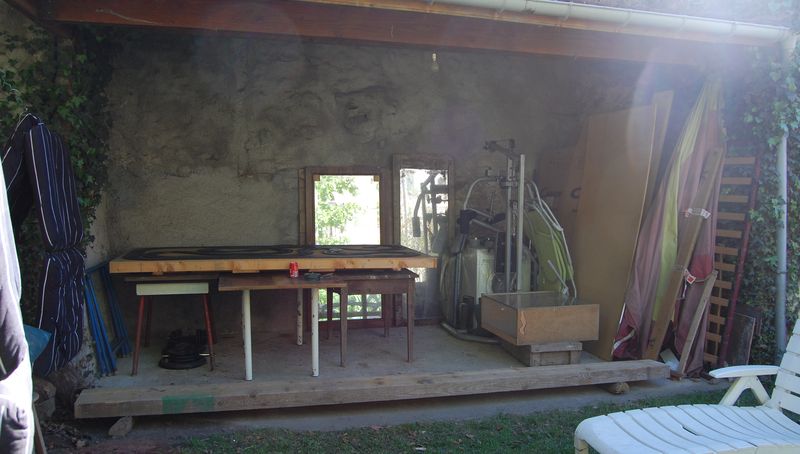

Oui, ce préau et ses aménagement, c'est une longue histoire et sujets à de nombreuses tergiversation...
Alors je ne suis (hélas) pas propriétaire, je loue. Ce qui limite les interventions, les investissements et les implications auxquelles je peux m'adonner dans ces murs.
D'autan que nous savons pertinemment que nous allons déménager dans les prochaines années.
Ce préau, à l'ombre et à l'abri des intempéries, a dû être assez "libre" pour pouvoir en profiter : manger, jouer, prendre l'apéro, dessiner... Malheureusement abandonné depuis trois ans, il a été surtout utile pour servir de débarras. Mais la négligence de cet entreposage intempestif ne laissait ces derniers temps que de la place à un gigantesque bor del pas franchement joli à voir. Nathalie n'en pouvait plus et souhaitait vivement ranger et me laisser l'espace pour la CDLR qui va y prendre place.
Bien sûr, nous avons moult fois imaginé des aménagements simple et à moindre frais...
Elles sont géniales vos idées de slot-room et j'adhère. Si nous achetions la maison, ce serait très certainement en projet, d'autant que le mur du fond donne sur une grange qui appartient également au propriétaire et qu'il serait possible de négocier. Mais même si celui-ci nous proposait un prix sympa pour l'ensemble de la propriété, nous ne serions pas preneur... Pourtant la maison est vraiment sympa, mais il y a tant de travaux pour la remettre en état. Le plancher de RDC est à refaire à cause des infiltrations d'eau, celui-ci est en train de tomber (ce qui motive d'ailleurs nos nécessité à déménager : un jour pas si éloigné, il va tomber). Et ce n'est qu'un exemple !!!
Ce sera pour la prochaine location, où l'espace slot sera considéré. Grandement.
Là, on se donne encore deux ou trois ans dans ces murs... guère plus.
Oui, les idées ne manquent pas et ce serait, dans l'absolu, une fabuleuse petite aventure.
Je comptais sur le beau temps pour cette fin de semaine. Pas de bol, il pleuviote. Je ne pense pas que cela compromette quelques arsouilles sur la piste, mais le froid agissant sur nos vieilles carcasses va vite nous rentrer à l'intérieur. Pas de souci, il y a la piste Polistil et le Rallye II Jouef en G3 de prévues et leurs mises en place sont assez facile. La piste en G3 est d'ailleurs le principal objet d'intérêt, puisqu'il s'agit de faire les analyses de l'efficacité de nos p'tites chéries sur la Cévenol de Miche et d'en tirer les observations et comparatifs pour optimiser nos p'tites chéries respectives pour cet évènement.
Oui, c'est un véritable concil de guerre ! Bon, l'esprit est également tourné vers la rencontre et de passer un agréable moment ensemble.
Mais on ne profitera pas de la terrasse pour manger et pour rester trop longtemps autour de la piste JouEFF...
Nous nous activons pour que nos invités soient cependant à l'aise : ré-aménagement du salon, repas du tonnerre ! Là, ils seront gâté les copains !!!
