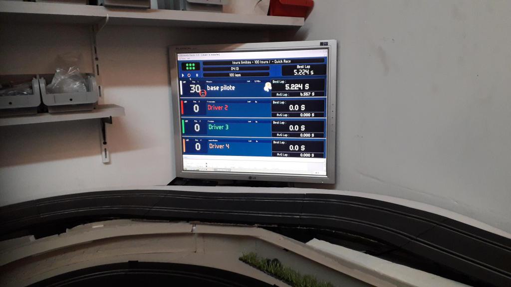

le chrono :

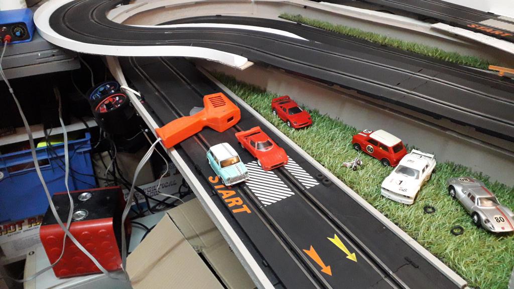

La stratos :
Il n'y a pas lourd à dire, mais vu le peu de temps qu'il a pu y consacrer, ca me laisse présager le pire en terme de classement
On a fait quelques tours ensuite à deux, mais ma piste n'est pas au top sur la deuxième voie (pas de bordures etc) donc rien de significatif. La stratos est plus rapide, mais j'arrive à tenir le rythme et les temps moyens sont très très proches, la reprise en accélération est meilleure sur la mini, certainement à cause de son poids.
Triton doit rectifier le train avant qui souffre d'une louchite aigüe et un de ses pneus avant était fendu et déformé. on se revoit fin de semaine, a suivre !

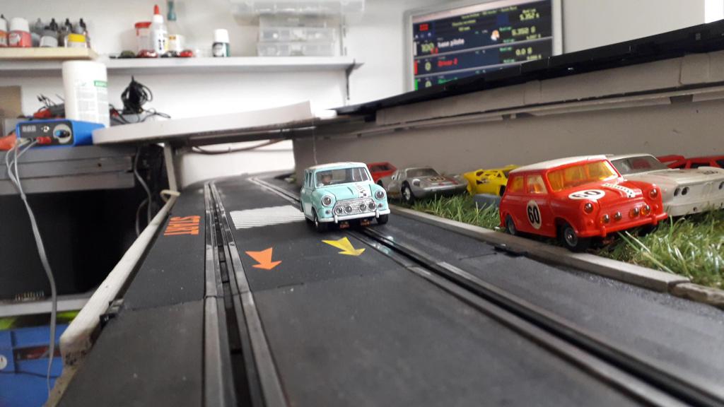

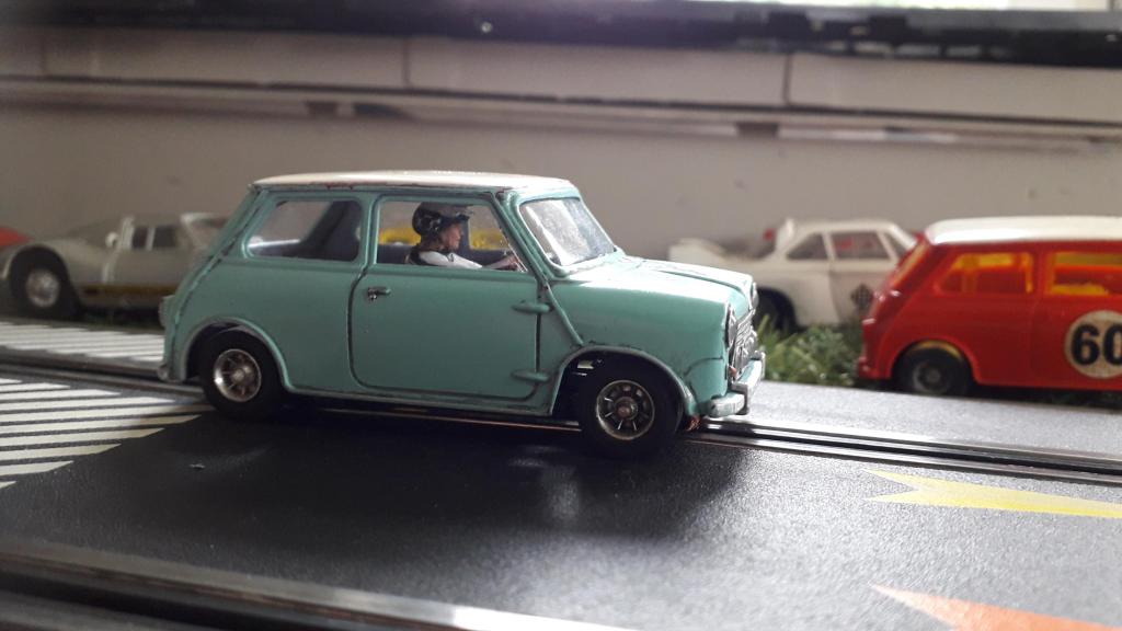

Après une rapide fouille dans le stock et la découverte d'un bout de gaine thermo idoine -et transparente-, on va remplacer le parebrise anti-postillons en plexi blindé par quelque chose de plus aérien et ...plus léger !
et puis on voit mieux le pilote dans sa concentration !
Vous noterez qu'il n'y a pas de rétroviseurs, en effet, personne ne sera derrière, soit beaucoup trop loin derrière soit parceque Maurice sera bon dernier !!
Un gramme de gagné, on revient au poid de 32gr, on pourrait encore gratter, mais on serait dans le structurel, ce n'est plus possible à ce stade sans tout reprendre.

Merci ! c'est la première fois que je réussit à fabriquer un personnage potable ! le visage est tiré d'une figurine en plastique, le reste est en forex et colle chaude (ce qui explique son poid !)
