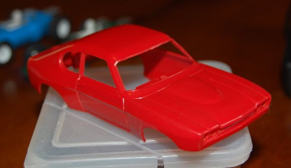

Bonjour.
Une p'tite chérie acquise à Aubigny, une de ces Ford Capri que j'affectionne... euh, en fait, je les aimes toutes !
Mais qui est le saligaud qui a massacré au décal la déco de cette voiture ???
C'est du n'importe quoi ! Je m'insurge : c'est dégueux et du gaspillage de précieux décal !!!
Bon, je n'avais pas encore trouvé comment nettoyer tout ça... J'ai eu une idée, j'ai essayé : Bingo, ça marche au poil !!!
Et c'est propre !
Bon, je sais quelle sera la déco et les roues que je vais mettre dessus, mais avant tout ça il faut que je baisse la garde au sol.
J'ai vu la prépa de Personne... Rhaaaaahhh faut que je fasse pareille.

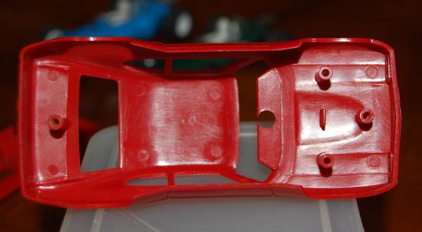

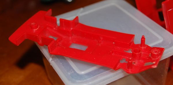

Mais avant de faire des bêtises, je voulais vous demander votre avis. J'ai commencé par tomber le bas de caisse avant pour le coller sur la caisse et poncer / mastiquer avant peinture. j'ai acheté une bouteille d'Acétone toute neuve, mais avant de coller je me suis dit qu'il valait mieux m'occuper des puits de vis et des pivots de direction.
Comment faire ? Je pense tout réduire de 1,5 à 2 mm. Est-ce une bonne idée ? Comment vous avez fait, vous ?
Qu'est-ce que vous me conseillez ???
Je ne charcute rien pour l'instant, j'attends vos avis...
Merci les Gentlemen Drivers, à vous de jouer.

Tout dépend des roues dont tu disposes ! Il faut faire attention aux ailes avants.
Ce serait moi, j'équiperais complètement le châssis avant de m'attaquer à l'abaissement de la carrosserie.

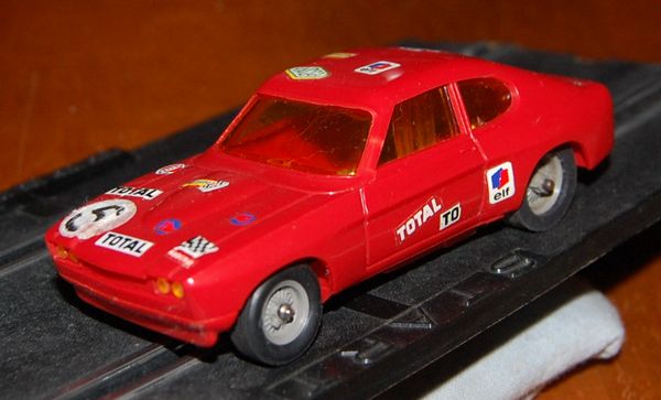

Coucou !
Très bien JMG, je me suis déguisé en toi et j'ai posé les trains de roues...
Jantes Monfred "Gotti", pneus Ar P-20 et Av P-19 TB.
Tout comme sa soeur  des dix ans (sauf que le modèle de jante pour celle-ci sont des "Porche" mais les tailles de pneus sont identiques). J'ai réduis le puits de vis arrière de deux mm, c'est tout. Tu as œuvré sur le guide que tu as raboté pour me faire voir comment faire, et j'ai mis ton crochet modifié. Je ferais les mêmes interventions pour la Blackbird.

 PostPosted: Thu 9 May 2019 - 19:58    Post subject: Ford Capri "Blackbird". Back to top
Pour pouvoir abaisser l'avant d'une Capri sans agrandir les passages de roues, il faut utiliser de très petites jantes comme celles des Alpine A442 ...
... mais tu peux aussi découper les ailes !
... et PorSche doit avoir un S !

J'ai posé ma Capri préparée pour le dix ans sur mes rails Polistil, et telle quelle elle file bien, reste bien stable et est ma foi très performante avec sont tonitruant mais redoutable moteur.
Mais posé sur une rail G1 Jouef, la chanson n'est pas la même : Les pneus P19 TB abaissent considérablement la garde au sol et le guide racle sévère le fond. Les excroissances de moulage de ces rails dans le fond du slot empêchent tout bonnement l'avance de la voiture. Même en rabotant la base du guide, c'est une catastrophe.
