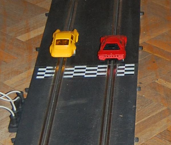

La première à faire ses tours de roues fut ma Porsche 917 bleu roi. Alimentée par mon tonitruant transfo Fleischmann, la belle a filée sévère en exprimant toute la bonne santé de son moteur bien révisé pour aller se perdre sous le bureau dès la première courbe.
Alors que ma louloute jouissait de son travail en prenant en main la 917, je m'attelais à la révision d'autres voitures pour les faires tourner avec la belle et tonique bleue. "Oui ma puce, je te la remets en route ta Lotus F1 chérie, tout de suite... Voilà" ! Et bien vite la Lotus bleu ciel à fait ses premiers tours de roues sur cette piste.
Large puisqu'au 1/32, les voitures Jouef peuvent s'exprimer avec aisance. Le slot est un peu large, ce qui fait qu'elles se balladent un peu de gauche à droite, les rails de prise de courant sont plus espacées que les Jouef, il faut régler les tresses en conséquence.
Mais sinon, aucun problème. A l'intérieur, c'est un régal, il y a de quoi faire ripper bestialement le cul des voitures et ça devient vite très plaisant. A l'extérieur, c'est plus coton, il n'y a pas énormément de marge et le drift se doit d'être prudent et savamment dosé. Pour se régaler en rayon externe, l'ajout d'extension dans les courbe devient plus que nécessaire. De plus, je n'ai pas de barrières pour cette piste, mais ça me convient puisque je déteste cet ornement, ne trouvant pas d'intérêt à s'appuyer sur celles-ci et lui préfère la maîtrise du véhicule.
Nos p'tites chéries Jouef ont la place de s'exprimer et de virer du train arrière sans problèmes sur cette large piste !

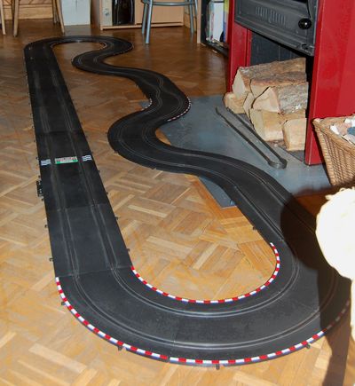

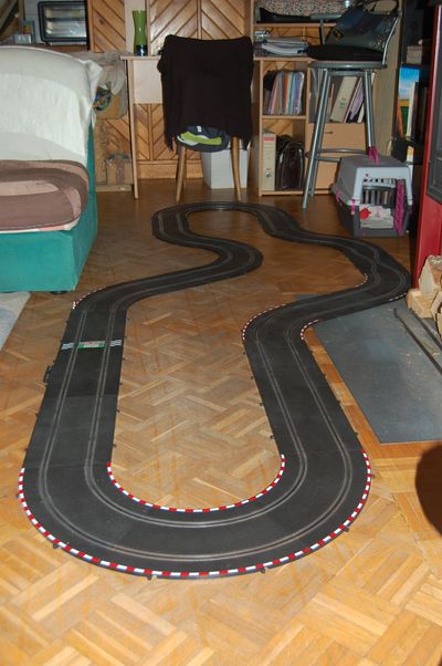

Pour les 10 ans à Aubigny sur Nère, la générosité de Capri22 m'a permis d'acquérir de nouvelles plaques, bien plus que je n'en possédais et en bien meilleurs état. Ce petit lot m'a permis de faire un circuit complet sans recourrir à mes vielles rails, tout d'abord. Mais désireux de sortir de l'ovale classique, j'ai dû prendre quatre courbes de ces vielles rails pour un tracé plus fantaisiste. Mais tout de suite après quelques tours, ma chérie m'a fait remarqué qu'une grande et longue droite lui manquait, elle aime bien sortir de courbe pleine bourre et mettre les gaz jusqu'en face ! Je n'ai pas contredit, elle a raison, on le sais tous, c'est bon une bonne droite pour faire donner à nos p'tites chéries tout ce qu'elles ont dans le ventre ! Et puis ça permet de le voir lorsqu'on revoit nos voitures pour en contrôler le potentiel.
Ces nouvelles rails me permettent bien plus de fantaisies dans le tracé...
Mais une bonne droite est nécessaire et même, elle est demandée par les amis slotteurs !
C'est un vrai plaisir de rouler là-dessus ! Vraiment, je me suis apperçu que les rails de Capri22, bien plus neuves que les miennes, avaient un slot moins large et gommaient bien mieux le tanguage transversale observé sur mes vieilleries. Outre le plaisir de se tirer la bourre convenablement, la piste est excellente pour tout essais de voitures après révisions ou recherche d'optimisation. Le fait d'un guide un peu lâche m'a même permis d'apprécier le mordant des pneus avant et permet d'affuter les réglages de l'ensemble de direction. Si quelque chose ne va pas, notamment si tout branligotte dans la direction, on le voit tout de suite car la voiture zig-zag en droite, alors qu'une direction performante et saine file droit et la voiture évolue en toute stabilité. C'est un très bon indicateur et permet de corriger efficacement ce problème.Quand on a corrigé les problèmes de rails saillantes, les tailles basses et fonds plats de nos p'tites chéries s'inscrivent impeccablement dans leur assise, et elles ne pardonnent pas les problèmes des voitures à fonds non plats qu'il devient aisé de détecter et ainsi, de corriger.
C'est une voie facile d'utilisation, on monte, on démonte. C'était mon argumentation principale auprès de ma chérie lorsque j'ai envahit son salon avec la piste et lui montrant que très vite tout pouvait être démonté, aussi vite que monté. Mais il se trouve que non seulement la piste ne la dérange pas (elle a juste peur de marcher dessus) mais qu'en plus elle souhaite qu'elle soit accessible rapidement pour jouer. Parfois, elle zone sur le canapé et lorsque ses yeux se posent sur la piste en contre-bas, elle me propose une petite bourre, ou me parle de slot et de sa Lotus...

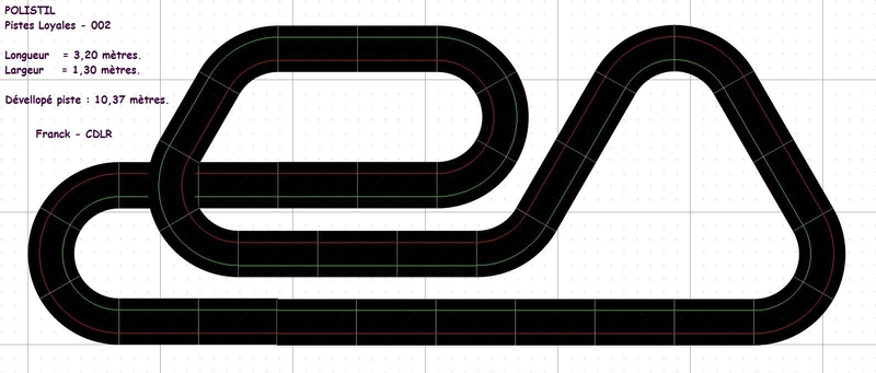

Pour vous montrer, je me suis lancé dans deux types de piste. Les "Loyales" et les "Pures Courses".
Les Loyales : ce sont des pistes qui offrent aux joueurs un développé égale sur les deux voies. dans ma recherche, j'ai pondu ça d'intéressant :
UNE LONGUE
UNE COURTE

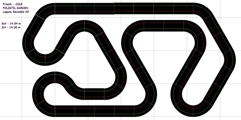

J'aime bien l'idée d'adapter de tracés réels en circuits miniatures. Une des piste que j'aime bien est la LAGUNA SECA et son fameux tire bouchon. Pratiqué avec ardeur dans les jeux vidéo (Gran Turismo, Toca Race Drivers...) j'ai aisément sont dévellopé en mémoire. A peu près...
J'y suis allé franco tout d'abord :
Puis je suis revenu à la raison :
Puis j'ai raisonné ma raison :
C'est le même circuit à chaque fois qui garde les caractéristique du l'originel, mais en se compactant de plus en plus. Pourtant, dans chacun, il conserve le tire-bouchon.
Ce ne sont là que des essais, mais je commence à chercher un tracé sympa pour Aubigny...

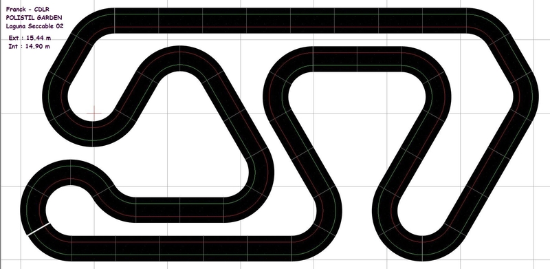

Version 01 du Laguna en étirant en longueur et en compressant en largeur,
un circuit trop compliqué sera accidentogène et moins "jouable".
Les lignes droites de 2 éléments n'apportent rien si ce n'est de rouler au ralenti
ou se planter en cas de relance trop fougueuse… Mais c'est sûr que ce sera un
agréable moment de découverte…Cette Polistil.

@Parislot : Oh je suis totalement d'accord avec toi, le "corkscrew" à plat, c'est hors de question ! Si je fais cette piste (ce qui devient de plus en plus évident), ce sera avec relief et un tracé qui s'approche encore plus de la réalité. Cette piste est trop belle pour qu'on la dénature.
@Daryl : d'accord avec ton analyse, ce tracé demande à être revu (mais ce que je vous ai présenté n'est qu'une ébauche, donc open source pour ces remarques, vos avis sont vivement sollicités).

Je supprimerai 2 rails droits sur la longueur de la boucle du haut pour avoir un enchainement de virages et ces
rails je les rajouterai sur la partie basse, je crains que la partie des 2 droites entre les boucles soit accidentogène et
ne permette pas une relance, que l'on passe cette section un peu au ralenti. Et la partie "pont" jamais de virage en dessous
mais au dessus, question de visibilité.
A tester

Hummmm... non!!
On va rester sur laguna seca avec le relief plutôt
