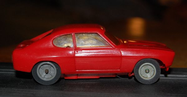

Puis je suis parti dans un beau mic-mac de roues. Elle aurait dut embarquer les "Gotti" après pose des "Flush" sur la 911 S, mais pour l'instant ces jantes sont toujours sur la Porsche. J'ai bien un jeu complet de "Porche" mais j'ai un gros problème d'axes de trains arrière. Je n'ai plus de courts et les trous des jantes sont tous borgnes...
Axe long... Je me tourne vers ce qui me reste de vieilles jantes Jouefs et arrive à extirper deux jantes arrière potables et deux jantes avant assorties mais de plus petit diamètres.
Je test avec certains pneus de la Monfred Tyres Corp. Et là, révélation !
Je crois que la configuration de jantes plates est celle qu'on trouvait sur les 911 S ou les BMW. Après quelques essais, je trouve un montage qui me va bien :
  - Avant : P-19 "normaux".
  - Arrière : P-05+.
Les pneus Av/Ar ont la même épaisseur. Bien que pour jantes à talon, les P-05+ se montent très bien sur les jantes plates.
Le tout en place, ben juste "ça pète grave" !!!
Ce montage est provisoire, pour voir comment elle tourne. Ce qu’elle fait délicieusement et sans se faire prier, elle est opérationnelle et efficace dès ses premiers tours de roues.

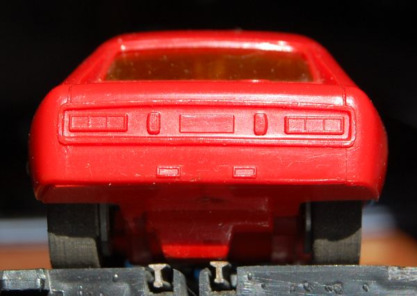

Du coup, cette photo me montre comme le train arrière n'est pas équilibré, la roue de droite est trop enfoncé dans la carrosserie. Ah oui, je crois que c'est le coté où la jantes flotte autour de l'axe et qu'elle ne reste calée qu'en cet endroit...
Bon, du coup je sais ce que je fais en cette fin d'après midi. Une Capri va recevoir des "Gotti" !!!

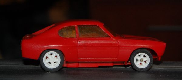

Bon, les bêtises, ça va 5mn... J'ai pioché dans mon tout frais stock de roues. Un jeu de jantes Av / Ar "Porche", des P-19 TB pour l'avant et des P-20 pour l'arrière.
Dans mon stock d'axe, je trouve enfin la petite perle que je cherchais. Non seulement l'axe est de bonne longueur, mais en plus il est quasi neuf. Montage...
Elle a de la gueule avec cette monte Monfred, non ?
