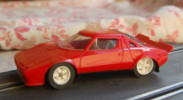

les GD, voilà une autre petite chérie remise en route...
Démontage complet de tous les éléments qui compose un véhicule Jouef. Nettoyage de la coque qui fini par briller de tout son éclat, elle paraît neuve et tout juste sortie de sa boîte.
Moteur démonté et revu, aimant magnétisé à l'aimant de PC, le test du tournevis est bon. Il semble tourner ce "Grosse Bobine Orange" et par se roder un petit peu. C'est pas merveilleux, mais sa ronronne.
Mise en attente de monture. Enfin, le paquet de la Monfred Tyres Corp arrive et je découvre les jantes Stratos et leurs pneus P-19 et P-20.
Pose immédiate de ces magnifiques chaussons. Rhaaaaaaaaaaaaaaah qu'elle est belle !!!
Elle est juste magnifique et ces roues... Mais quelles roues !!!
J'ai fait une observation et j'en ai fait part à Monfred, qui a réagit instantanément. C'est en cours et je lui laisserais le soin de vous parler de tout ça. Mais les observateurs vont le voir tout de suite.
Ma nièce s'occupait du rodage de l'Alpine 3000 sur l'intérieur du ovale d'essai (avec un plaisir qui faisait gonfler le cœur de bonheur), je décidais d'essayer la Stratos à l'extérieur. J'avais oublié à quel point le réglage de patin sur ce véhicule était délicat et d'importance !
La belle s'est élancé, mais c'était pas fameux, elle n'a pas parcouru la droite de 5 plaques... Re essais depuis la ligne de départ...
Pareil ! Encore, avec patins revus... Pire.
Et puis elle perd un patin.
Atelier, alors qu'en fond l'Alpine tourne bestialement avec des tours ponctués de tonneaux...
Le châssis est tordu vers l'avant au niveau de la fixation des patins. Les démontages successifs avec le déboitement du museau qui oblige une torsion pour la démonter ont eu raison de sa rectitude, ce qui occasionne une déformation à la liaison Patin/Collecteur Patin avec un espace bien trop important pour assurer une tenue correcte de ceux ci.
J'ai une autre Stratos dans un coin, j'interchange les châssis car celui de l'autre est bien plus droit. Le moteur est trop faiblard, même une remise en forme de l'aimant avec ceux de disque dur ne change rien à l'affaire. C'est tout mou et pas performant du tout.
Je le change lui aussi, par un autre que j'ai remis en forme et qui attendait sa voiture.
Retour sur piste et une fois que les patins sont bien réglés, les essais purs et durs peuvent commencer...
C'est bien simple, c'est une bêêêêêête ! Toutes les qualités qu'on connait des Stratos sont là et c'est extra ! Stable, rapide et vive, les pneus Monfred sont redoutable sur celle là aussi et assure une conduite des plus confortable.
C'est une tuerie cette caisse ! Une fois chaude et les patins bien en place (il faut la trouver celle là), la voiture bondit de courbe en courbe en avalant les petites droites goulument.
J'ai lu des choses sur le remplacement des pneus avants, comme quoi il valait mieux garder des vieux pneus que plutôt installer des pneus neufs, que cela influait grandement sur la tenue de route et que le deslottage devenait accentué avec des pneus neufs.
J'ai été obligé de changer les 4 pneus, car tous mes anciens pneus sont vraiment morts et cassent au démontage. Mais lors de mes runs, je n'ai pas trouvé de sensation de déséquilibre, bien au contraire, la voiture file et reste plaqué à la piste, devient très rapidement plus rapide et vive que l'Alpine 3000 qui roule en intérieur. La Stratos, bien qu'en extérieur et donc limité par le risque de perte de slot si elle sort de trop, rattrape vite l'Alpine, la dépasse, la laisse sur place...
Les pneus sont merveilleux, collent à la piste, adhère super bien ce qui permet de repousser la chasse de l'arrière au maximum, ce qui est pratique en extérieur sans barrières.
Je pense que quelques bricolages pour l'optimiser ne seraient pas de trop sur bien des points. Si vous avez de l'expérience en Stratos Jouef, je suis à votre écoute et vos avis seront les bienvenu !

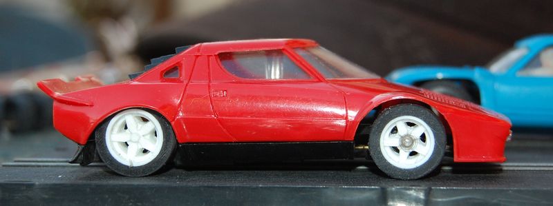

Bon, si vous avez observé les photos de la belle, l'avant est surélevé par rapport à l'arrière. Je pense qu'il va falloir ré-équilibrer l'ensemble.
Alors là je sais pas... L'arrière me semble bien enfoncé dans la coque. Peut-être même trop. Mais en même temmps, le centre de gravité s'en trouve optimum.
C'est bien l'avant qui a besoin d'être abaissé.
