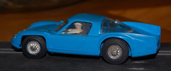

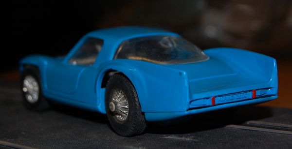

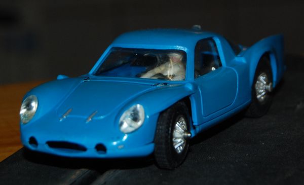

Ah, cette jolie petite Alpine...
Hop, démontage complet, nettoyage de la coque, comme d'habitude : eau chaude, savon de Marseille, brosse à dent.
Le plastique à l'extérieur semble un peu cuit et le bleu n'est plus bien là, paraissant un peu patiné d'âge à quelques endroits.
Mais la belle reste digne et un petit lustrage réussi à la rendre plutôt pimpante.
Ce qui m'a étonné, c'est la transparence bien nette du vitrage : un régal.
Le moteur. Aïe, j'ai pas de super expériences là dessus ces derniers temps. Mais j'ai bien lu tout les posts "moteurs" cette fois j'ai dressé le protocole, le bon.
J'espère...
Il est cracra le p'tit. Victime d'un sur-graissage et d'amas de poils enroulés un peu partout où ça peu s'enrouler, j'extirpe de quoi tricoter une bonne écharpe... bien grasse.
Allez, on démonte. Nettoyages des paliers et cales plastique de la même façon que la coque. Tout est clean navette !
Les entrefers sont marqué par l'âge. Outre l’oxydation du métal, de nombreuses traces de colles à décaper là où repose l'aimant. Finition à l'essence F. Re tout est clean navette.
Nettoyant de contact dans les portes charbon qui "pissent" bien noir sur le chiffon.
Nettoyage à sec des charbons. Les bougres semblent neufs !
Décapage du collecteur, en faisant gaffe à pas tout bousiller. Juste un petit réalignement des fentes du collecteur sur le centre dans l'axe des bobines, il y avait besoin. Contrôle : n'ai-je pas arraché les fils du rotor sur les ergots ??? Ouf, non.
Montage à blanc, sans aimant et sans charbon, graissage préalable des palier avant et arrière à la vaseline raffinée, au cure-dent, juste ce qu'il faut où il faut, pas plus. Je fais tourner au doigt. Monté sur roulement où quoi ??? Super rotation.
Remontage déontologique ! Pour la première fois, je fais vraiment gaffe au charbon et constate qu'effectivement l'usure est typique et il y a un sens pour le positionner correctement. Là encore, la lecture attentive du Cahier des Charges du Moteur Jouef est plus que recommandée.
Tout se passe bien, les charbons sont bien mis. J'ai pris l'habitude de faire des repères sur le moteur avant de le démonter pour remettre les pièces dans la position d'origine, et bien sur pris tout cela avec le sens de rotation du rotor. Toujours les mêmes repères sur tous les moteurs, histoire de prendre le même pli à chaque opérations du genre.
Dernier petit détail, j'ai démonté un vieux disque dur, sorti les aimants. Re-lecture du post sur la magnétisation des aimants.
Test du tournevis préalable : je soulève à peine le moteur, il tombe. Pas fameux.
On pose les aimants, protocole à fond.
Test du tournevis à nouveau : le moteur colle au tournevis. Impeccable !
C'est malgré tout le cœur battant et pas très rassuré que je le connecte au transfo Fleishmann. Tout doux, j'envoie le jus...
J'ai cru qu'il ne tournais pas, mais en fait si : dans un silence absolu ! j'augmente en surveillant la tension maintenant que j'ai un multimètre, jusqu'à 4 volts. Il tourne super bien, dans un silence absolu. Pas une étincelle sur le collecteur !
Petit test de retenue au doigts sur l'axe des roues : il résiste bien quand même, si on est raisonnable. Il à l'air d'avoir un bon petit couple.
Montée en tension, pour voir. A fond de transfo il bourdonne faiblement et on l'entends presque pas, super couple au test aux doigts.
Vraiment étonnant, il ne fait pas de bruit, tourne vite et pêchu.
Redescente à 4 volts et c'est parti pour un rodage silencieux, pendant une bonne heure...
Même pas chaud le gars et tout pimpant de fougue !
J'en suis sur le c...
Et la meilleure restauration de moteur que j'ai fais jusqu'à présent !
Par contre, les quatre pneus sont cuits, relevants plus d'un plastique dur que du caoutchouc.
Voilà la belle, restaurée et il reste à la tester sur piste.
