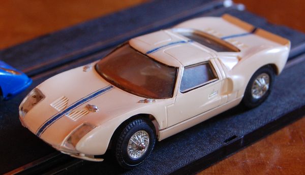

Parlons de la numéro un. Dans mes fonctionnelles de 2019, il me faut une GT 40, obligé.
C'est donc une GT 40 blanche - enfin écrue, à bandes bleues. Je ne sais plus si la dépose de patins pincés est d'origine ou si c'est une modification que j'ai fait pour éliminer les patins à ressort.

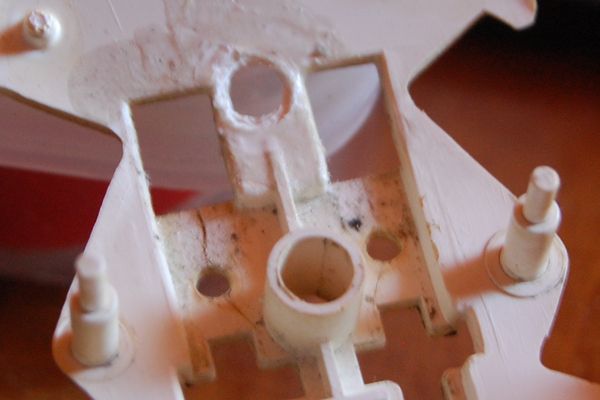

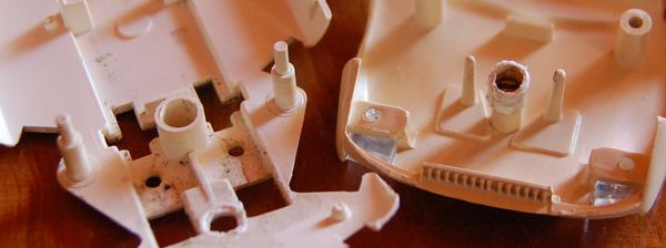

Elle a souffert avec les années : puits de vis avant arraché, puits de vis arrière cassé. Elle tenait avec un élastique autour.
Et je découvrais aussi que les espaces de vissage des patins étaient fendus.

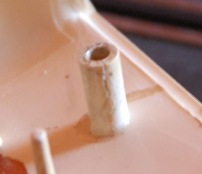

J"ai vidé la voiture de tous ces éléments, restaurait d'abords le puits de vis arrière avec de la colle polystyrène pour maquette Heller. Elle va bien cette colle mais requiert un long séchage / prise pour être solide.
Une fois réparé, je pouvais la remonter en la vissant de l'arrière pour la maintenir en position correcte pour la réparation du puits de vis avant.

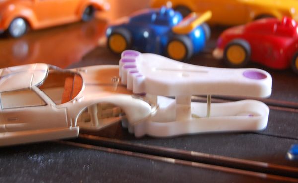

La réparation demandait un serrage puissant mais équilibré et là j'ai mis la main sur cette curieuse pince à linge en forme de pieds.
Ça peut faire sourire. J'aurais pu prendre une autre pince à linge plus classique ?
Et bien non, cette pince est juste sublime pour cette opération : semelles en caoutchouc large et taillée en biseau, souplesse de torsion dans le pincement.
En place, elle épouse parfaitement le museau de la GT 40 en la serrant juste assez fort pile au bon endroit.
Cette photo est préparatoire, juste pour vérifier les qualités de pince et de mise en place. L'arrière n'est donc pas vissé.

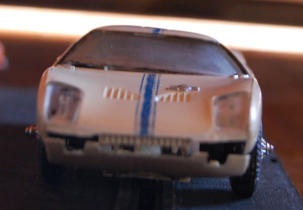

J'allais lui chercher un autre moteur quand en l'observant un détail m'a sauté aux yeux :
Vous le voyez aussi ? Le toit est complètement tordu, les montants de pare-brise ont des inclinaisons complètement différentes.
Ça m'a stoppé dans mon élan. Pas de suite tant qu'elle sera tordue.
Le montant à votre gauche est cassé à la liaison du toit, je l'ai recollé. Mais il est aussi plié au milieu... Bouuuuuuuhhhhh !!!

Pour réparer un puits de vis, il vaut mieux utiliser du plastique fondu à l'acétone (utilisable après 15 mn).
Un exemple de récupération :
https://www.circuitsroutiers-gentlemendrivers.com/t3221-Ford-GT-New-Top.htm
 PostPosted: Sun 17 Feb 2019 - 18:59    Post subject: GT 40 1/3 GRG Back to top
et  Merci JMG
J'ai d'autres puits à restaurer... C'est top.
