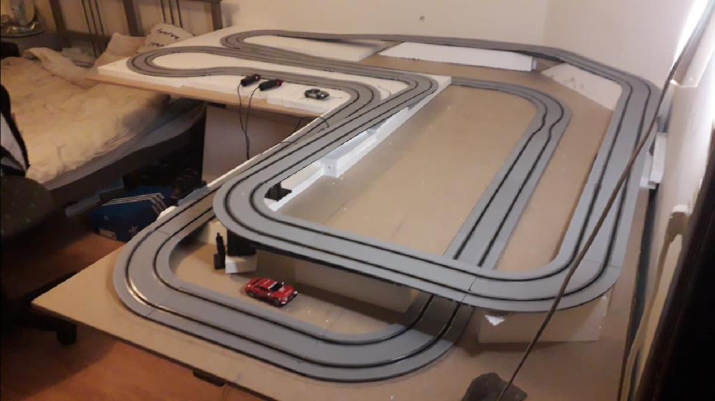

bonsoir,désoler si je ne vais pas a la bonne page du forum mais je suis un peu perdu,
voila depuis quelque mois j ai commencer le slot au 1/43 sur carrera go,j en ai acheter d occaz sur internet 3 circuits,et j en ai fait un énorme,mon but c est de reproduire une belle maquette en vs 1/43 ,etant novice ,j ai des probleme d alimentation,manette,enfin je ne sais pas trop ,les voiture se bloc comme si par endroit il n y a plus de conduit electrique,j ai esseiller de refaire et refaire le circuit ,toujours pareil, elle se s arret en plein millieu je les deplace et ca repart,mais le circuit en lui meme n est vraiment pas fluide,ca me done des maux de tete lol
je cherche de l aide des astuces,des conseils ,suis perdu

La première chose à faire est d'ouvrir ton circuit juste avant ton rail de départ/alimentation.Ensuite tu fais avancer doucement ta voiture jusqu'à ce qu'elle s'arrête.
Tu ouvres alors ton circuit au rail où elle s'est arrêtée et tu écartes les connections à l'aide d'un tournevis.
Tu refermes ton circuit à cet endroit là et tu relances ta voiture jusqu'à ce qu'elle s'arrête à nouveau.
Si elle fait le tour de ton circuit, ton problème est réglé.
Si, lorsque ton circuit est complètement fermé, ta voiture s'arrête toujours à un endroit, il se peut que le conducteur métallique du rail
soit trop enfoncé à cet endroit. Ce phénomène se produit parfois avec les rails Carrera GO.
A ce moment là, il vaut mieux changer le rail.
Pour limiter les pertes de contact entre la tresse et le rail métallique, il faut faire rebiquer le bout des tresses.
Ainsi, les filaments des tresses restent en contact.

Tu penses être perdu sur le forum mais pas du tout. Tu es au bon endroit  Pour tes problèmes de connexion je n'ai rien à ajouter. JMG a tout dit; la connectique GO est parfois un peu délicate.
Ton circuit est sympa. Tu pourrais le présenter dans la rubrique "tracé des circuits"

why not,j ai repeint les pistes en mode route ça m as pris bien une semaine une a une avec protection,pour l info j ai eu un coup de pouce sur YouTube peinture mat a l eau plus ajout de poudre de marbre pour l effet de route
je m occupe today du fluide électrique
bon slot a tous

Si après vérification de tes connection et de tes voitures tu as toujours des soucis, il est possible de faire un rappel d'alimentation à partir de ton rail de départ jusque la moitié du parcours. pour "rafraichir" le signal.
