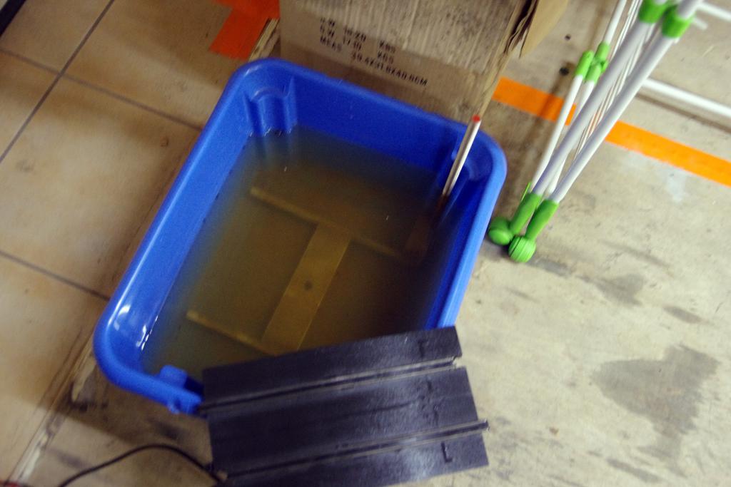

Puisque ça marche je viens ici poser le processus de dérouillage, c'est pas compliqué, avec un minimum de matos.

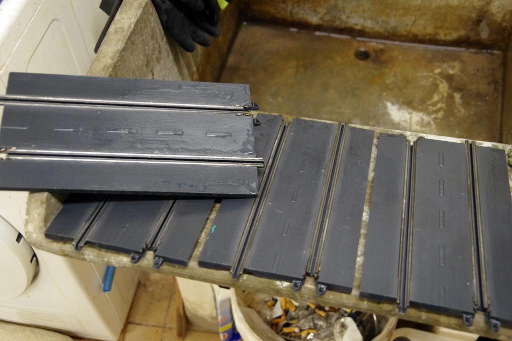

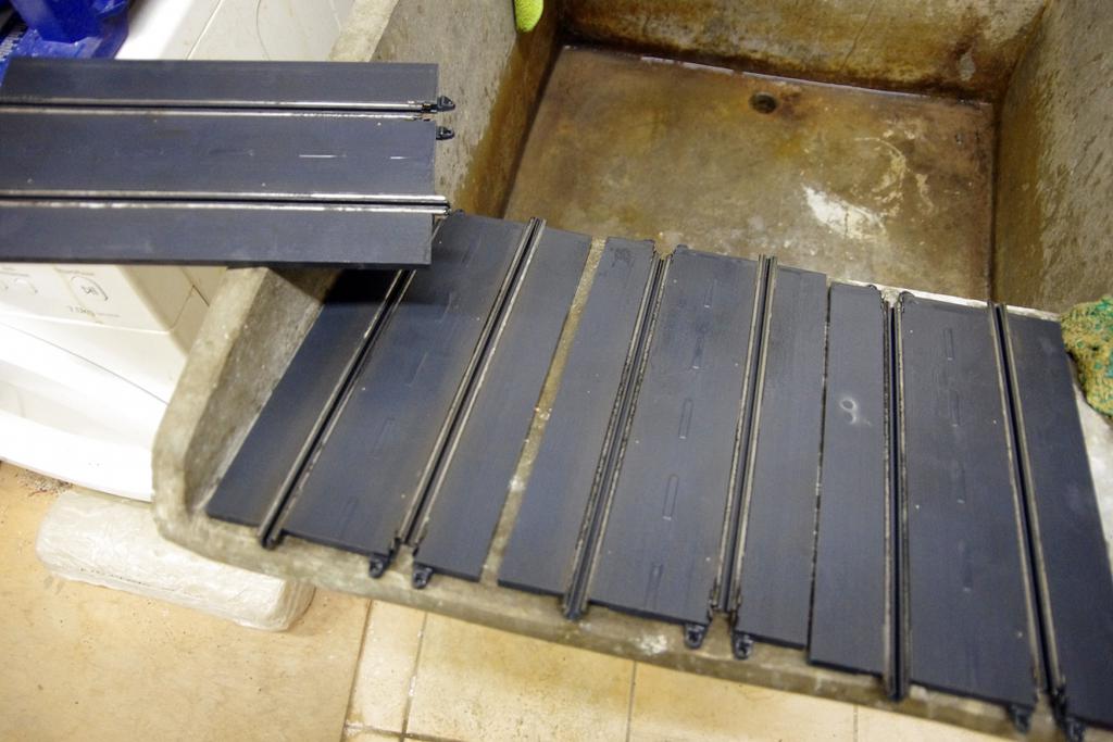

En sortie du bain, ça donne ça:

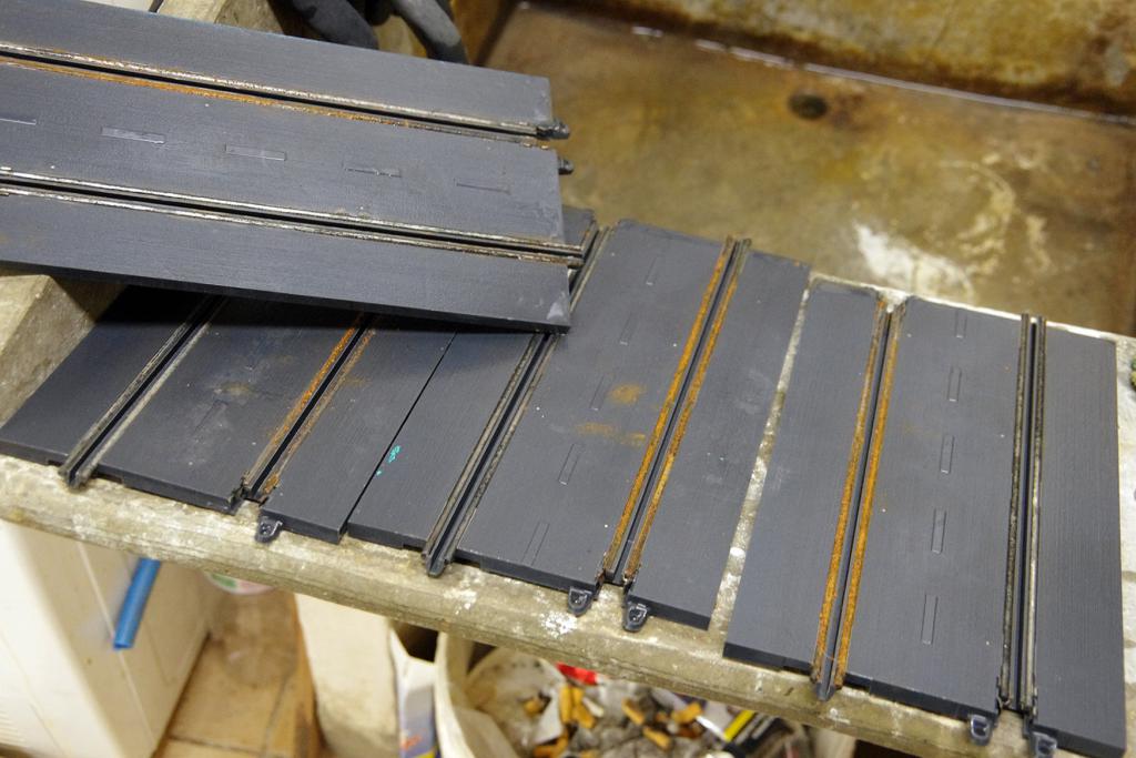

Quand ça ne marche pas bien, ça donne ça, mais avec un coup de brosse métallique derrière, la deuxième photo:
Et c'était complètement pourri!
Je pense que la rouille est restée "accrochée" sur la deuxième série à cause d'une mauvaise masse, car ce ne sont que les rails gauches qui sont sortis comme ça.

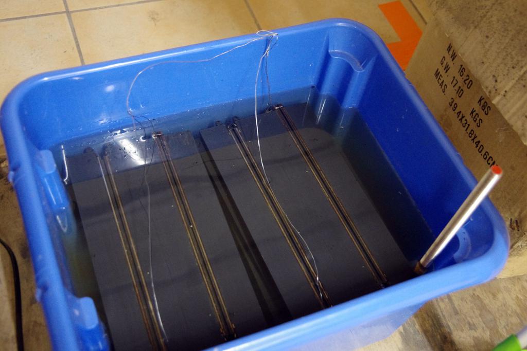

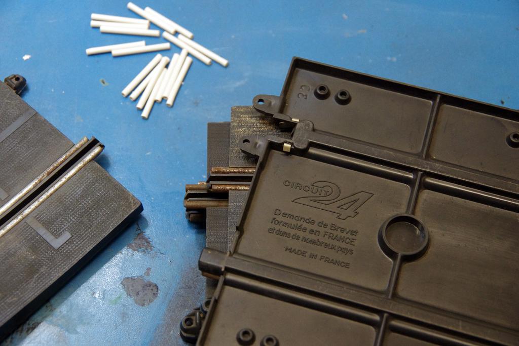

En premier, vu que ça génère de l'hydrogène, et que les rails sont creux, il va y avoir tellement de gaz qu'ils vont se mettre à flotter à un moment, du moins le dernier va sortir du bain.
Je cale des embouts de plastique de façon à les incliner. Sur le C-24, des tubes de 3 mm, 30 mm de long vont parfaitement.

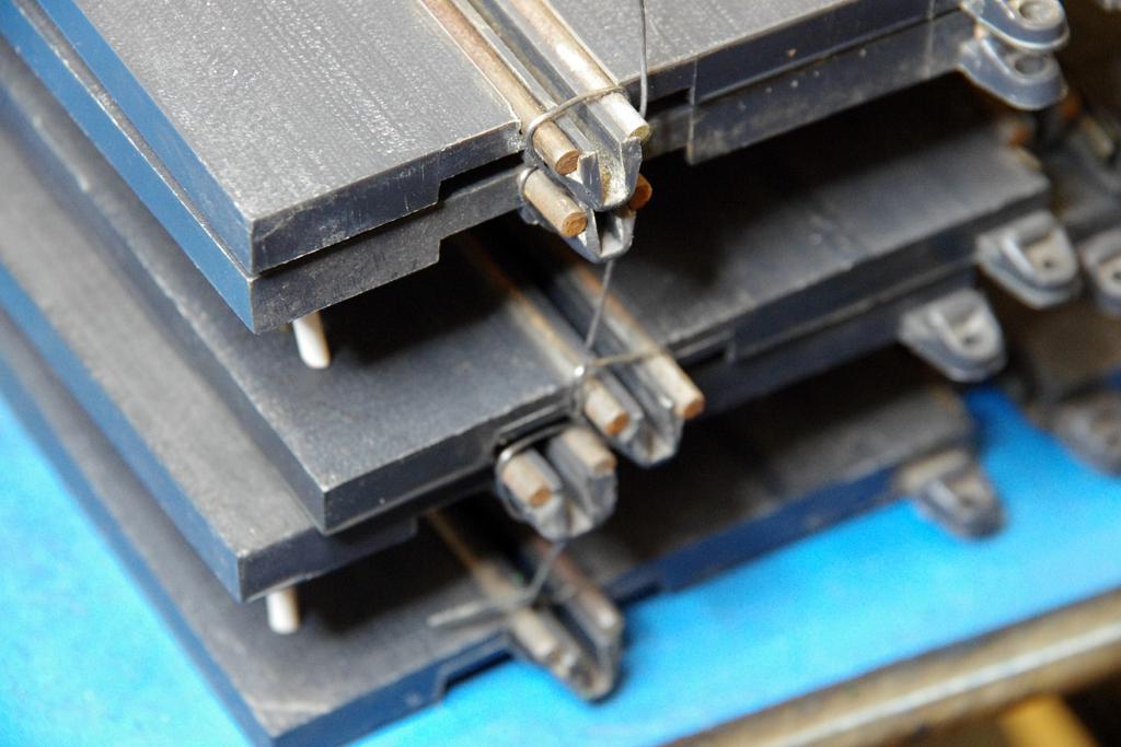

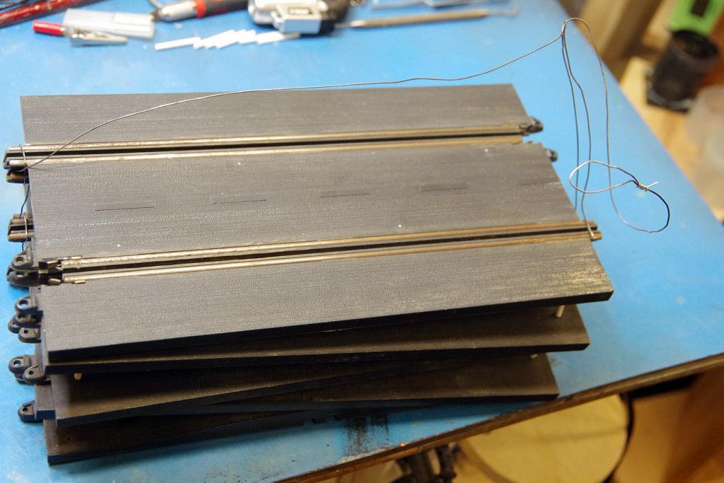

Ensuite je relie toutes les parties métalliques avec un fil de fer. Celui ci a déjà servi deux fois, il suffit de le passer au scotch brite.
Laisser un peu de jeu pour que la pince ne touche pas l'eau.

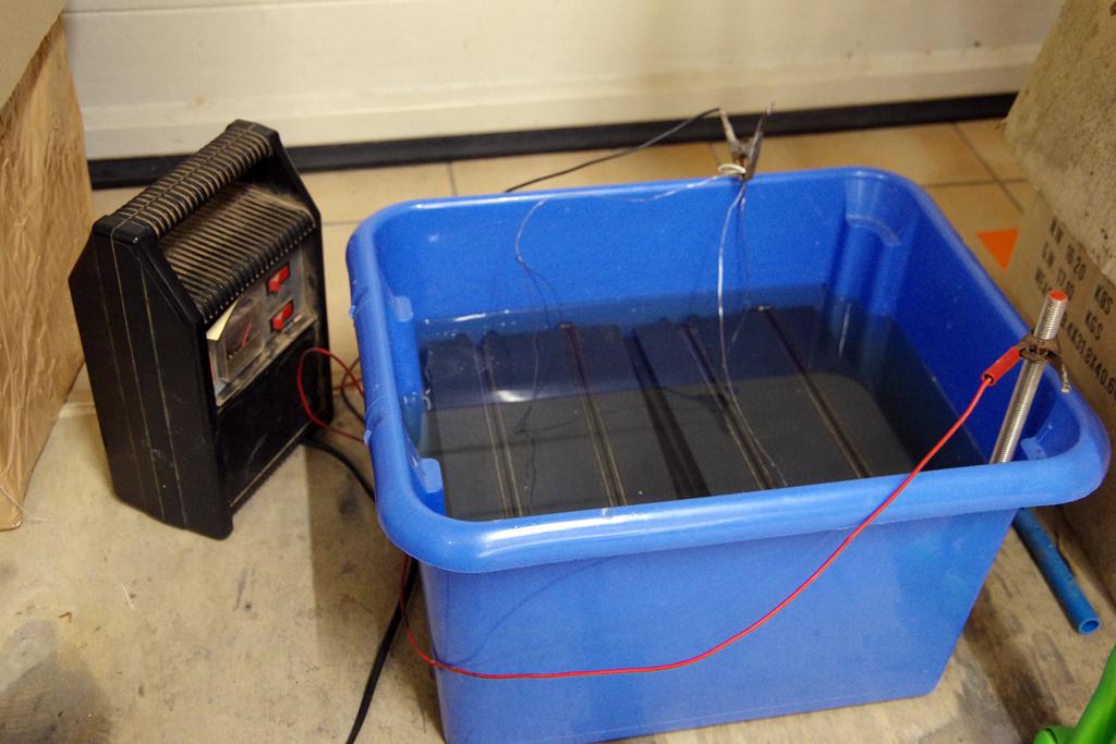

Le bain se compose de 15 litres d'eau (on préconise de l'eau déminéralisée, chez moi c'est l'eau du robinet) et de 15 cuillerées à soupe de soude en cristaux (lessive St Marc)
Dans le bac, une structure d'acier ou d'inox (déconseillé à cause des émanations cancérigènes soi-disant) dont une tige dépasse du bain.
Ce sera là qu'on branchera le +. Ce bain a déjà été utilisé deux fois, soit vingt plaques.
Les deux ensembles dans le bain, on branche la masse sur les pièces, le + sur la tige, et on met tout ça à l'air libre. Émanations dangereuses en milieu confiné.
J'utilise un chargeur de batteries ancienne génération, il envoie du 12 volts à 5 ampères, cela suffit pour 24 heures.
Une alim d'ordi bloquée sur 12V fonctionne aussi, mais pas les nouveaux chargeurs qui nécessitent une résistance.
Quand je ne verrai plus le fond du bac, je filtrerai la solution, et la stockerai dans un bidon jusqu'à sa prochaine utilisation.
S'il manque du liquide, je rajouterai le même nombre de litres d'eau que de cuillerées à soupe de soude.
Voilà, tout est dit!

J'ajoute juste un petit truc:
Même avec l'inclinaison des rails, ça se soulève, donc j'ai posé un lingot de plomb d'à peu près 1 kg sur chaque paquet.
Contact ou pas avec l'installation n'a aucune incidence.
Le seul point critique est qu'il ne faut pas de court circuit entre la masse et le plus, logique..
Sinon ça explose trois pâtés de maisons!
Mais non, je déconne..
Faîtes gaffe quand même.
