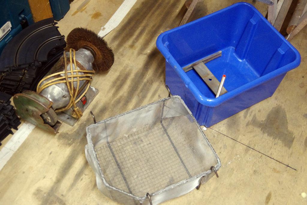

Le circuit est fini. Je fais le reste des rails, on sait jamais, peut être atteindre les six mètres de long!..

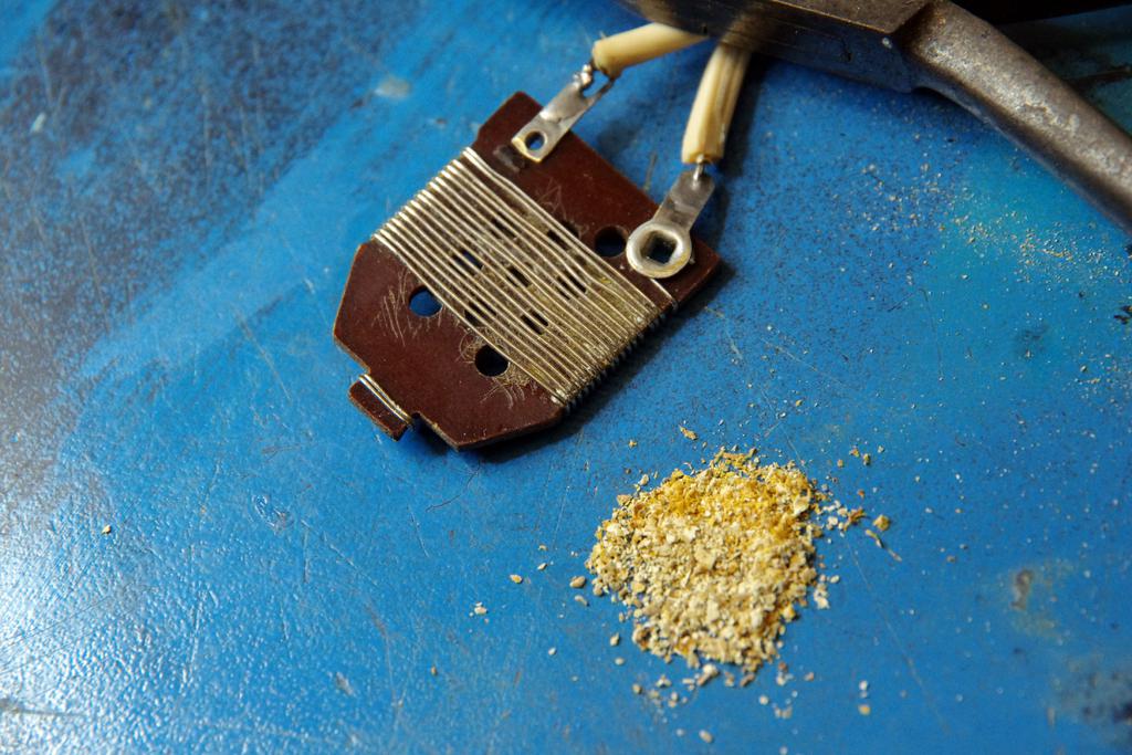

J'ai deux transfos avec les bonnes manettes (spécial JMG) qui ont l'air de tenir. Du tout jaune, à l'ancienne!..
Je les ai carrément balancées dans l'électrolyse, mort pour mort..
C'est sorti dérouillé, mais une sorte de calcaire vitreux à la place, incrusté dans la bakélite, une vraie galère. J'ai peut être pas laissé assez longtemps (4 heures).

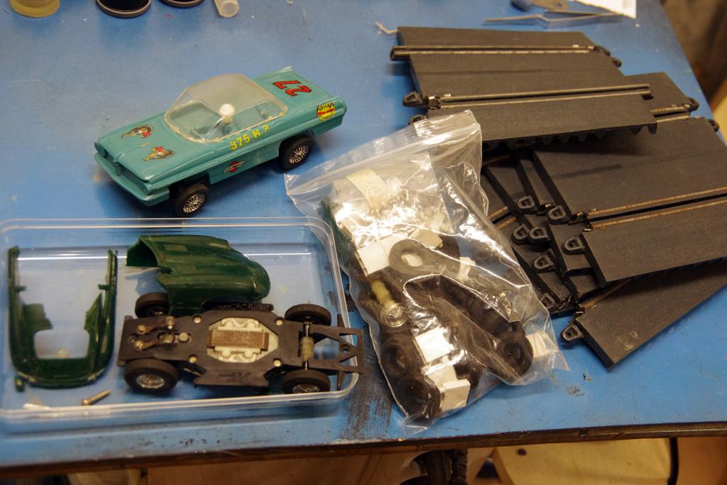

La Strombecker et l'épave achetées sur e-bay, et il se trouvait que c'était un voisin, alors sur place j'ai trouvé le reste.

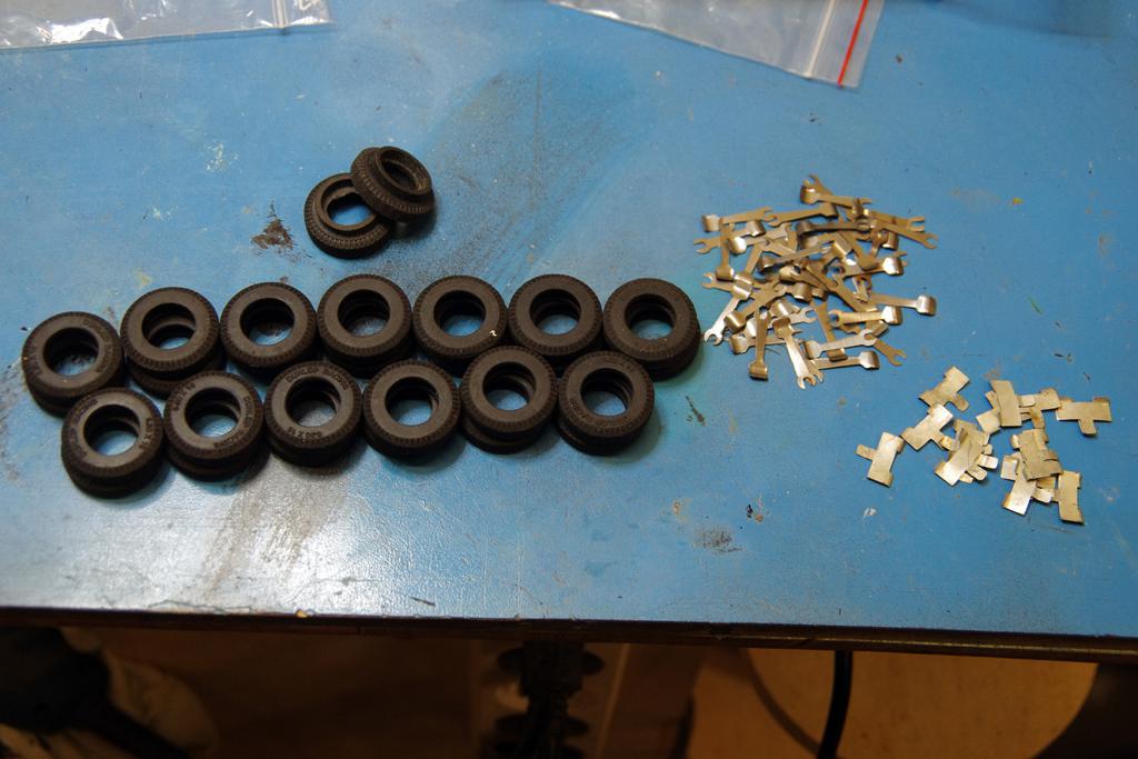

En détails le contenu du sac:
Le tout pour 40 balles! Rien que les six rails souples, introuvables!..

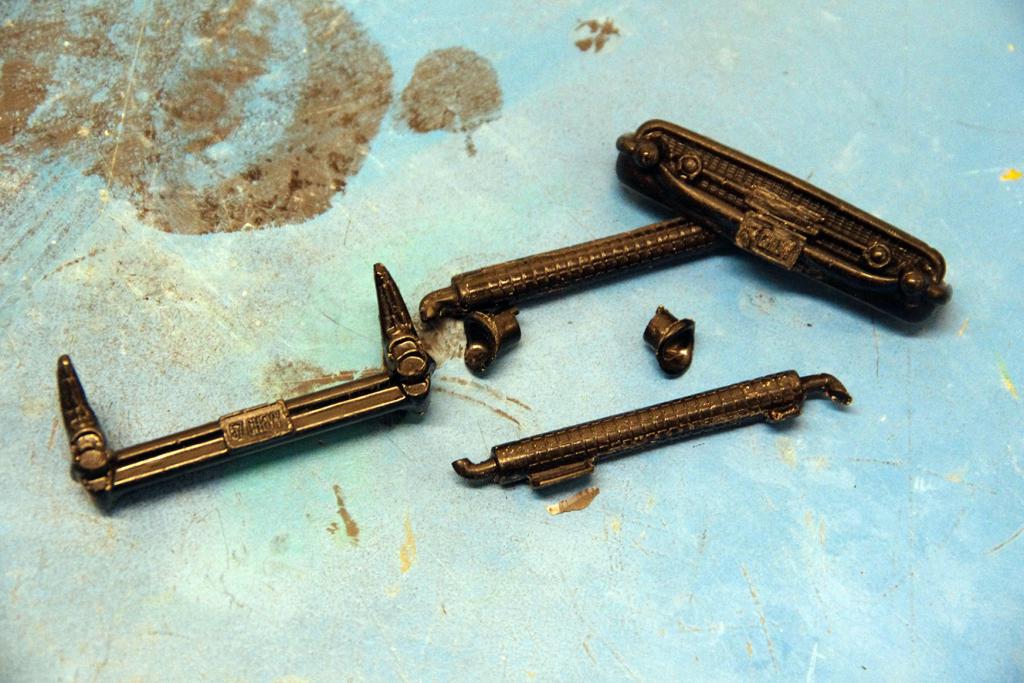

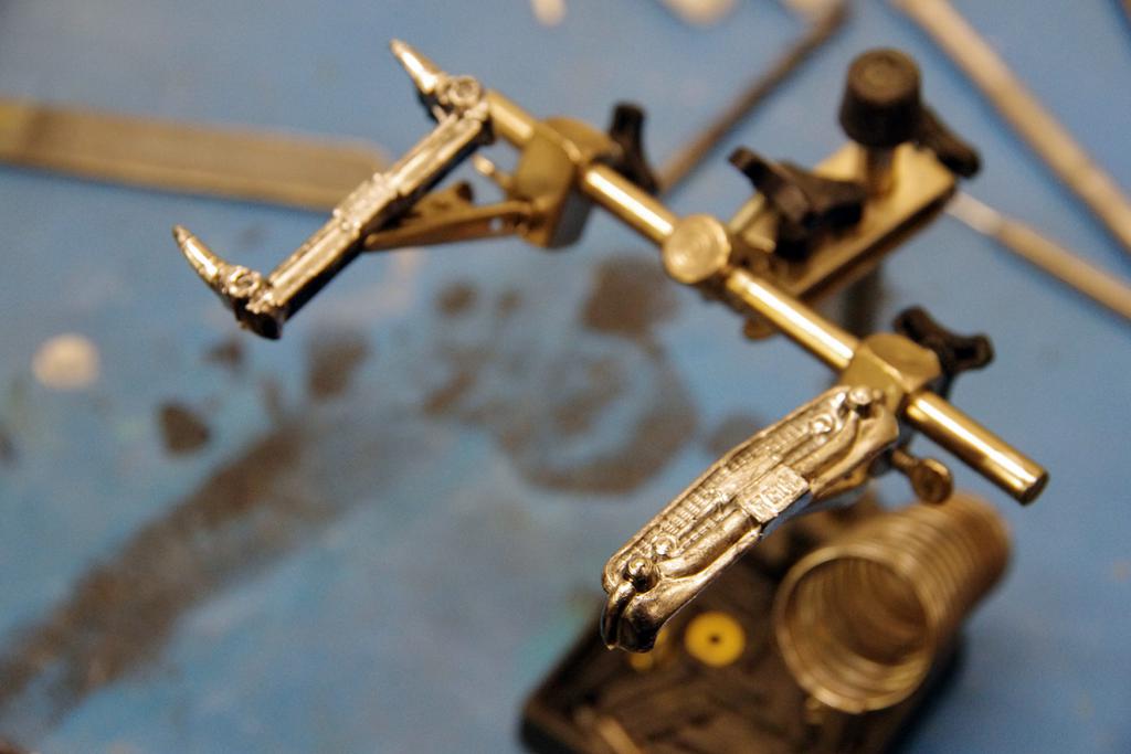

Les jantes de la Strom sont superbes, déjà dans le moule. La carro, il y a de l'idée, mais moyennant un chantier.. pour plus tard.
Le petit détail qui prend des heures de boulot de grattage délicat:

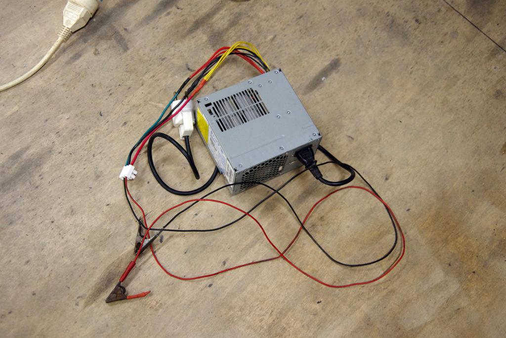

A ce sujet, j'ai récupéré mon alim, mise en service, et c'est beaucoup plus rapide. Ça crache 13 ampères quand même!

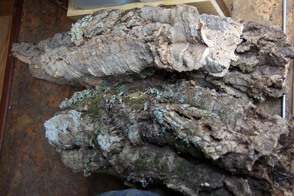

Je commence à envisager le décor. Lors de ma petite balade, j'ai récupéré ça, ainsi qu'un gros sac de sa poudre.
Ce qui, après un passage à la sableuse, donne ça
Je voulais voir. La sableuse n'est pas très puissante, et elle se bouche sans arrêt.
Je pense qu'avec quelques coups de trontron bien placés, d'une ébauche à la lime électrique, et d'une finition au microbillage, je devrais obtenir quelque chose de sympa.
Et j'adore cette matière!

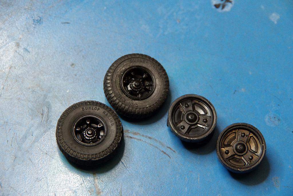

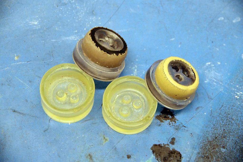

Première sortie des jantes, c'est correct dans l'ensemble mais il y a eu merdouille pour les grandes, obligé de les repasser.

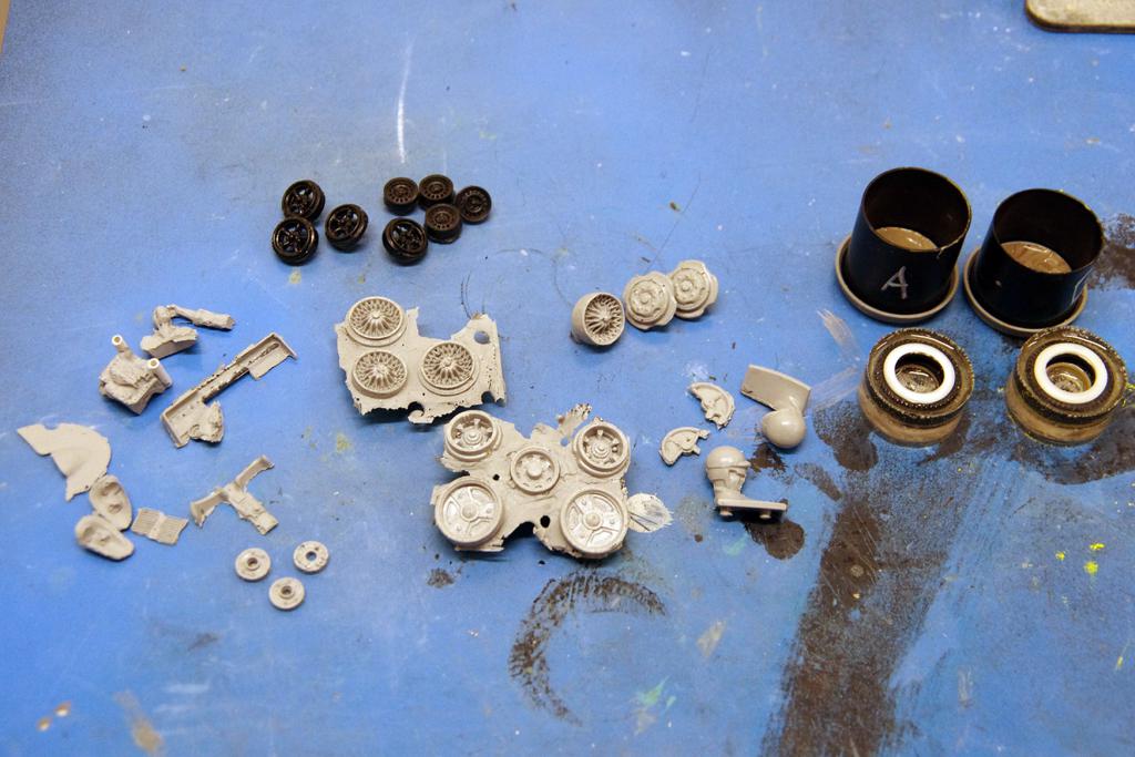

J'attends la sortie de deux des autres pour régler le tour, et après un petit usinage je re-moulerai tout ça en série de quatre.
Les moules pour les masters des pneus taille basse sont bien sortis aussi, yapluka maintenant..

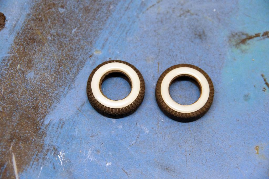

Et puis pour les autres, les "civils", je vais tenter un petit truc sympa. C'est vrai que ça se faisait beaucoup dans ces années là.
Premier essai de pneus à flancs blancs, depuis le temps que ça me turlupine!..

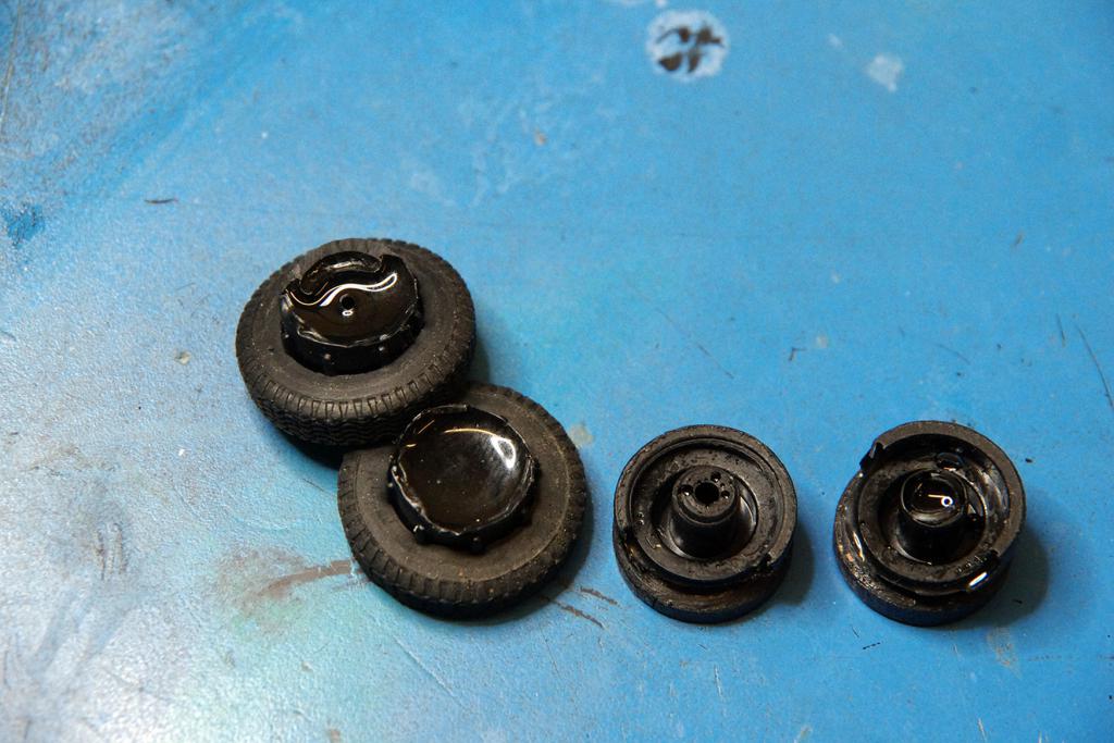

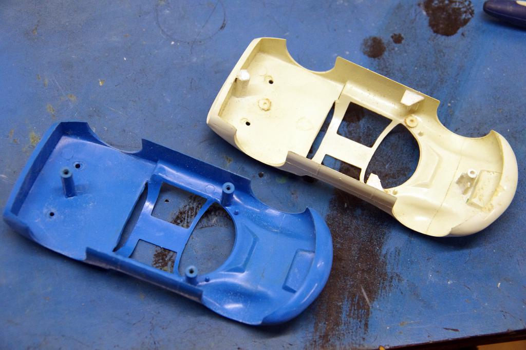

D'abord les bonnes nouvelles, premier tirage des faces avant arrière de la Chevy, et un essai de chrome à peine sorti du moule.
Mouais, moi aussi, je trouve ça moyen. Mais ça fait la blague.
Sûrement avec un petit polissage entre les deux, j'améliorerai, mais bon, pour l'instant ça me va.

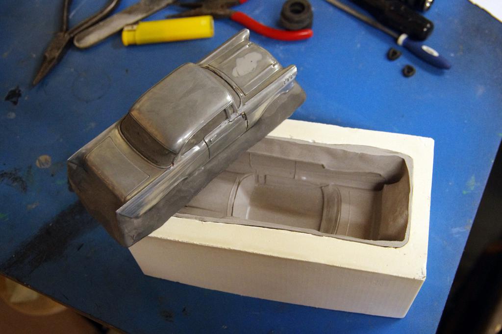

Deux jours plus tard, le moule de la caisse, cette fois, j'ai voulu me la faire à l'économie et écolo: 2 x 40 grs de silicone et le reste en plâtre, au lieu de deux bons kilos s'il avait fallu faire ce genre de moule.
Et encore, pas de partie B !.. Donc, content moi !!

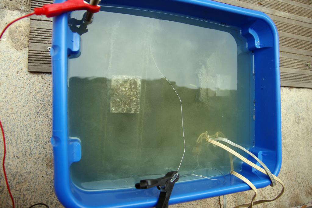

L'électrolyse a été stoppée en début de semaine, je me suis dit : ça, c'est fait!..

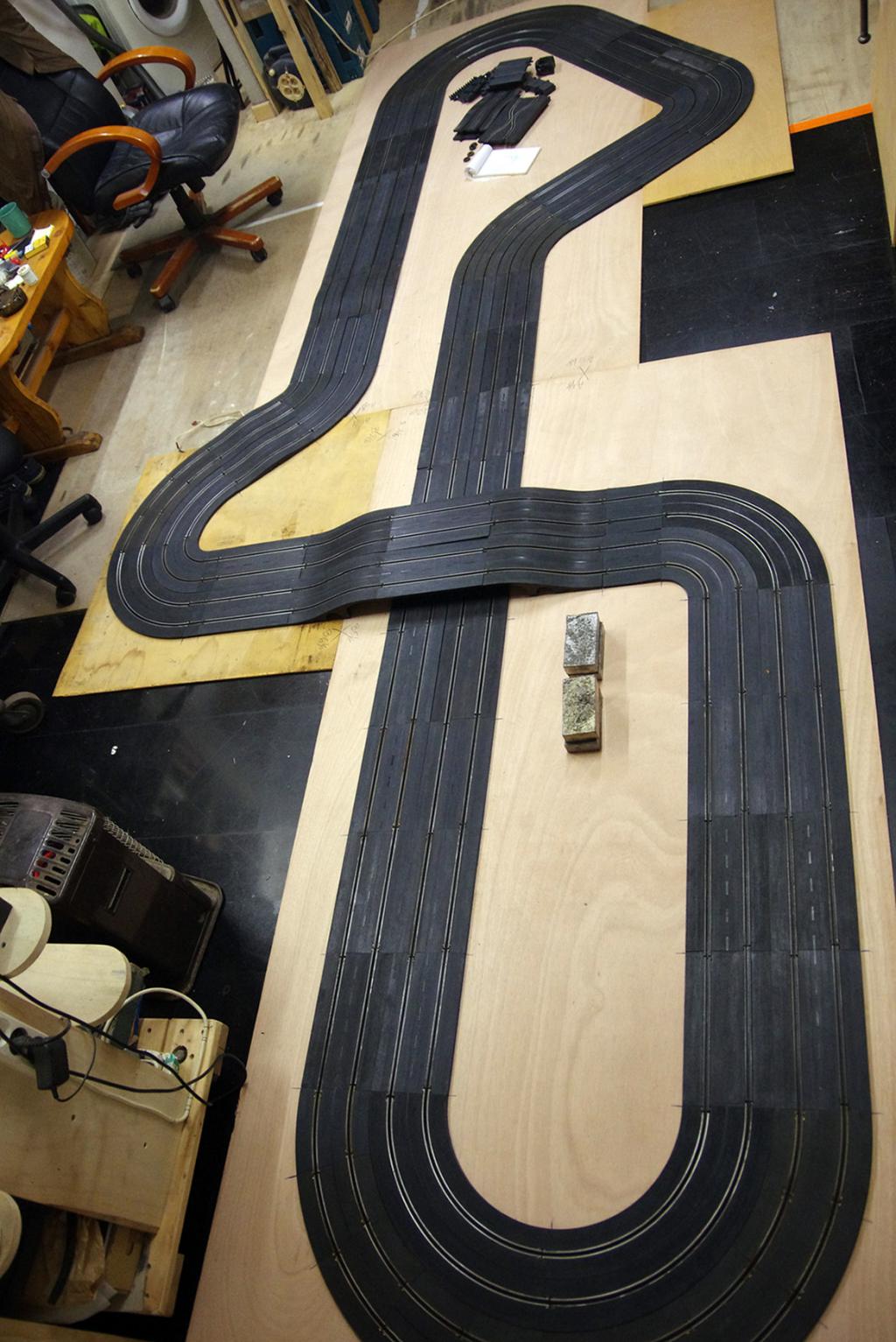

Alors j'ai investi quelques dollars, histoire d'avoir tout mon gourbi autonome, et à la hauteur que je veux, c'est à dire pas plus haut que 70 cms.

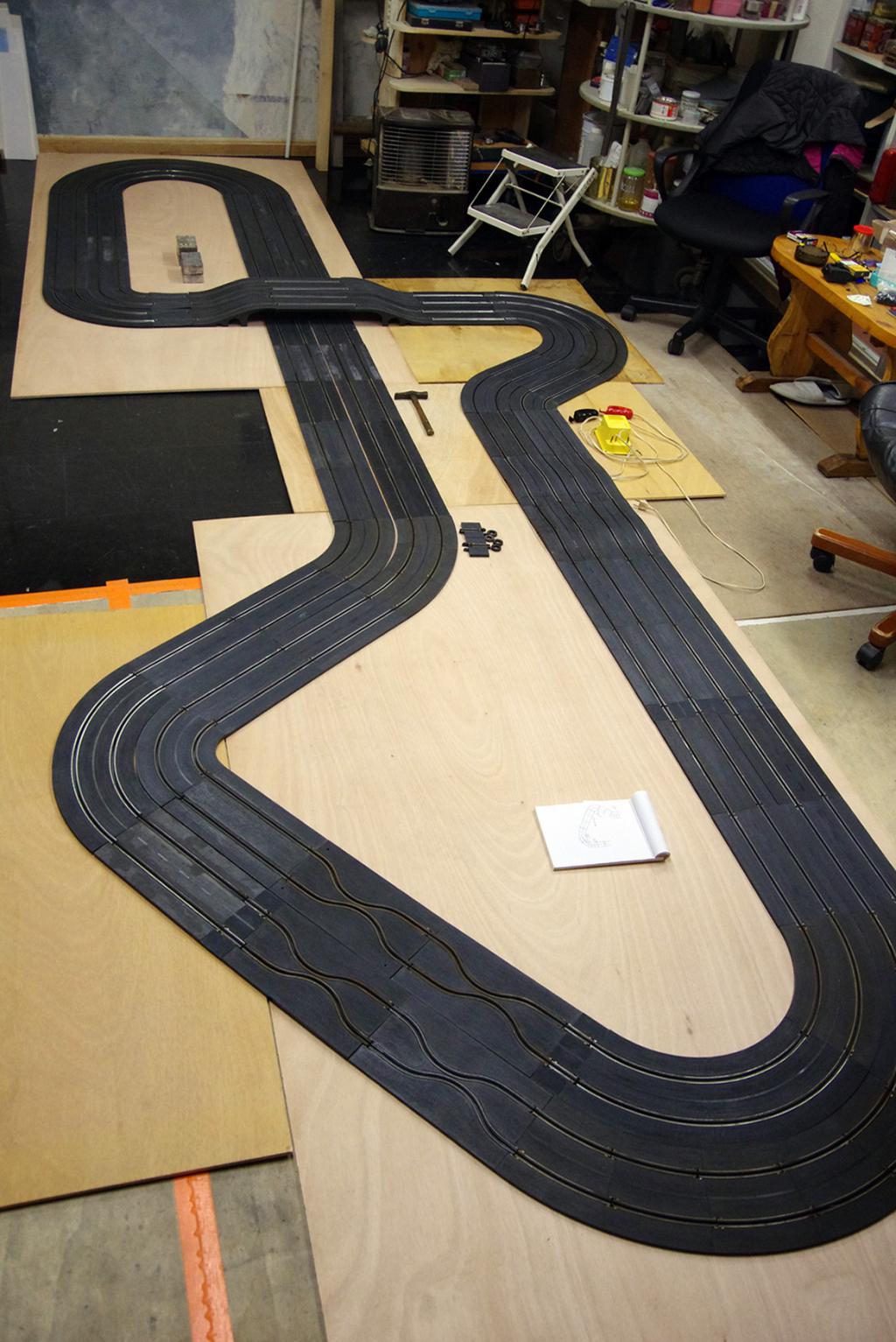

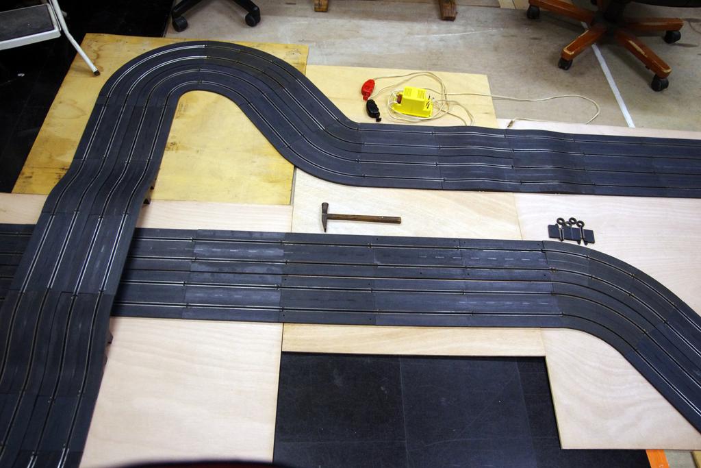

Et comme il fallait tracer, autant faire les modules de suite, ce qui donne ça pour la version courte :
La rallonge se greffera entre ces deux modules de façon à agrandir les deux lignes droites, à peu près à ce niveau:
Déjà en le remontant, je vois plein de rouille qui est réapparue sur les rails que je n'avais pas passé à l'électrolyse, mais ce n'est pas le problème principal
Je monte des pneus made in chez moi sur deux bagnoles, branche en espérant un miracle mais non, il n'est pas venu.
Il y a des coupures partout. Les rails ne tiennent pas et ne veulent pas tenir. Trop vieux, trop maltraité, trop mal stocké.

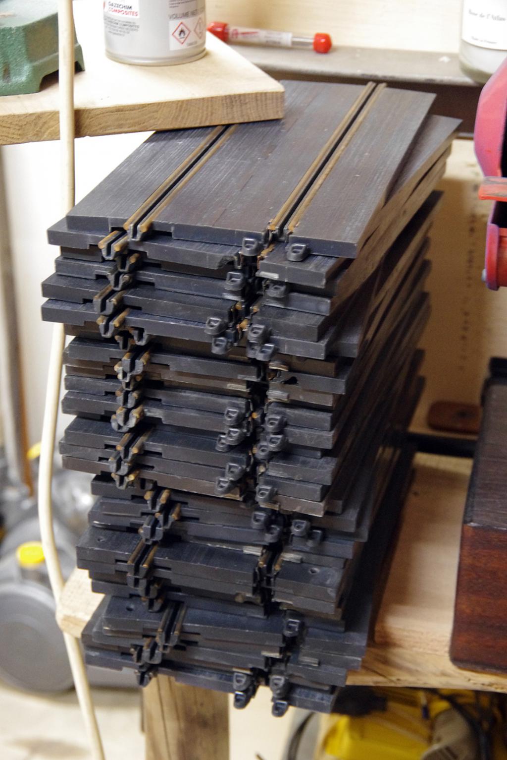

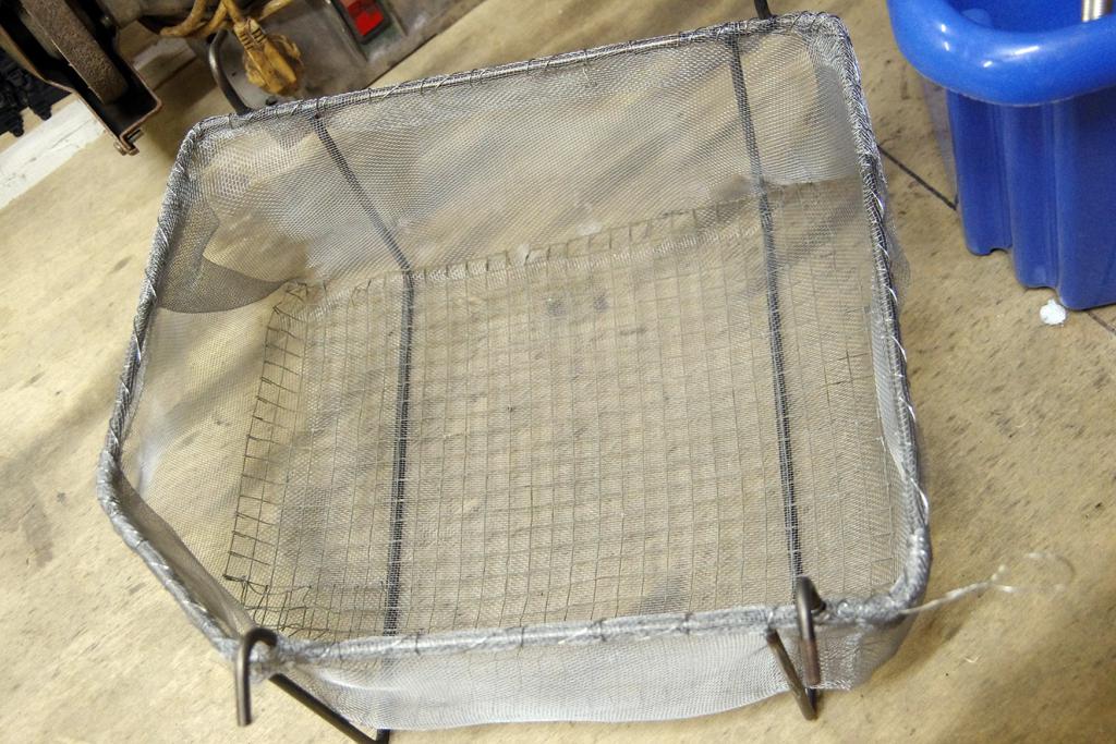

L'électrolyse a repris plein pot, après la fabrication d'un panier, avec que des produits du jardin: axes de débrou pour l'armature, moustiquaire et grillage à oiseaux, fil de fer pour la couture finale, heureusement, ma dame m'a aidé. Elle est prise à contribution pour le nettoyage des plaques, mais elle est maline, elle envoie tout au lave vaisselle!..
Ce n'est que la moitié des droites. Il doit y avoir quatre ou cinq cents contacts en tout, je vais réduire ça à quelques dizaines! Ah mais!!

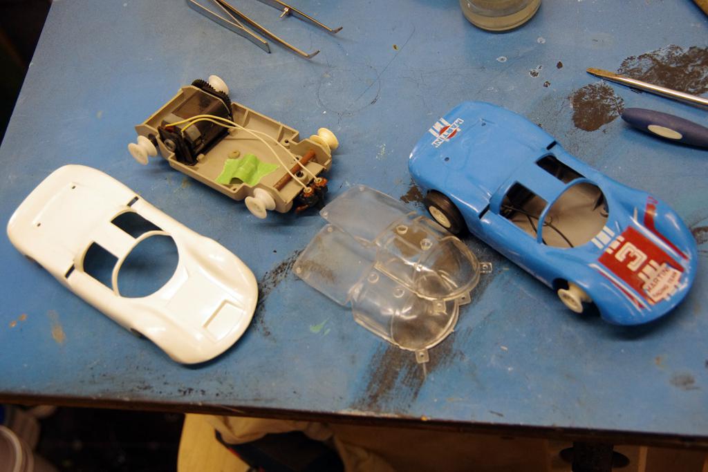

Les photos des futurs nouveaux modèles C-24, enfin, nouveaux... tout est relatif !..
J'ai eu de la chance sur ce coup là, c'est du pur ABS, toute transformation à l'acétone impecc !
Et deux moteurs Bühler pour faire rouler un porte avions sur une piste en 12V...
Et oups aussi pour ça, la version courte, c'est celle là:    Juste deux plaques et deux chutes.

D'où les découragements.. Mais bon, je ne savais pas comment m'occuper ces prochaines années.. Et j'ai découvert le Circuit 24 !!
Tu as bien de la chance, Pierre Yves, d'avoir des copins de ch'nord pô loen d'chez ti ! Ici, au ras de l'Espagne, ya keutz, ou faut aller à Barcelone.
Mais j'ai la chance d'avoir le chantier naval à côté, donc camelote à volonté. Chacun ses petits privilèges..
Après, techniquement, c'est vrai que c'est pas rien ce fameux circuit 24, et il y a beaucoup de choses qui me séduisent:
La présence de la proportion d'or, si chère à mon petit coeur!
Les angles de 18, 36 et 54° en plus des 90°, qui permettent des combinaisons très en rapport avec le nombre d'or.
Ce qui fait que dès qu'on sort des 90 et 180°, on ne peut qu'obtenir quelque chose d'harmonieux. Magique!
Les bagnoles, ben ça vous verrez par vous mêmes (ceussent qui ne connaissent pas). Elles sont tellement légendaires que je ne vais pas en rajouter une couche.
Cette Panhard, c'est l'emblème! Personne n'a jamais osé la reprendre!
Et pour la déco, le circuit que je mets en place n'aura aucun sponsor, aucun stand ni rien de ce qui peut rappeler une course officielle.
Je prends le contre pied et vais me la faire bucolique ! Un charmant petit tour en campagne, sur les routes de France des années 60. Les fossés, les platanes, tout ça!..
Voila, vous savez tout ou presque.  A +
