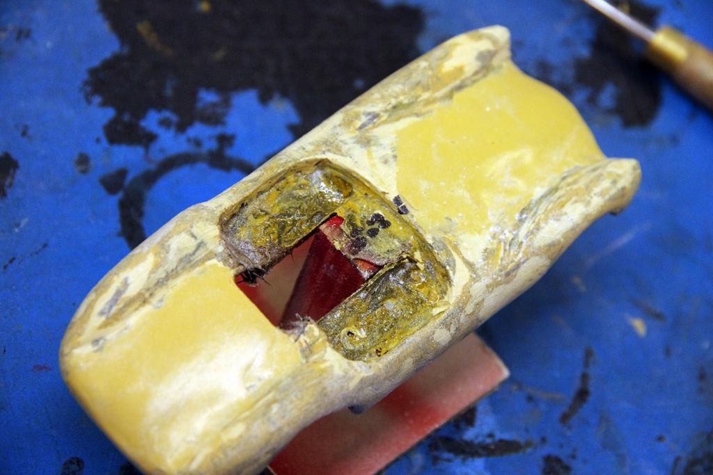

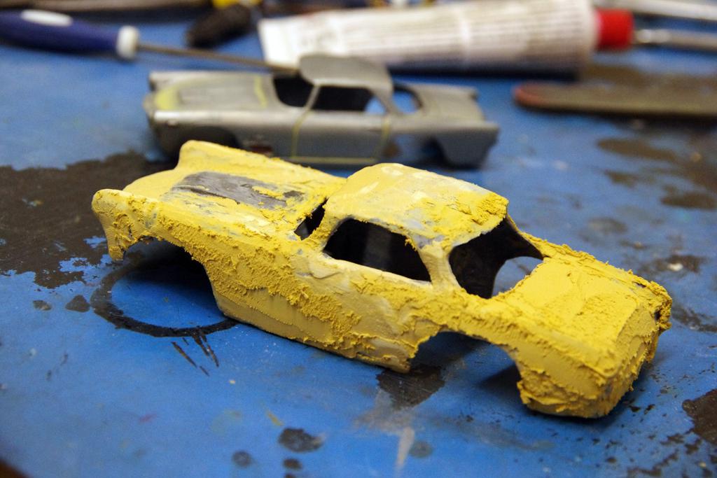

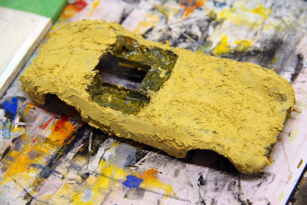

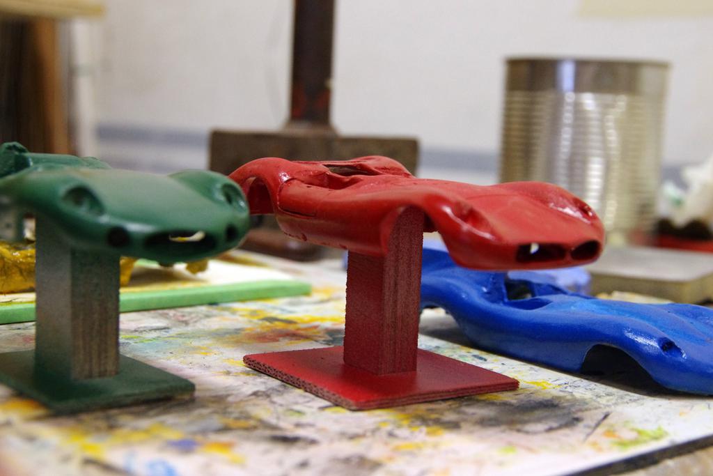

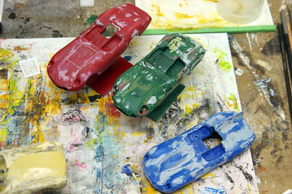

ça avance tranquille. Sur les trois déjà amorcées, la petite routine de charge, ponçage, recharge etc..
Ici pas de secret: un fond de mastic à carrosserie qui avait bien séché, j'ai envoyé un peu d'acétone dedans et j'ai laissé fermé deux jours.
Mastic tout neuf! Sur le support, du pigment + quelques gouttes du solvant, le durcisseur, et je mélange le tout.
Jusqu'ici, je n'ai eu que de rares cas d'inhibition quasi totale, et seulement avec le bleu de Prusse, dommage car c'est une couleur d'une profondeur exceptionnelle.
Une fois à la résine, et une au silicone, à croire qu'il refuse tout. Peut être dû à la présence du cyanure, Pourtant dans les verts et bleus Phtallo, il y en a aussi, et ça marche.

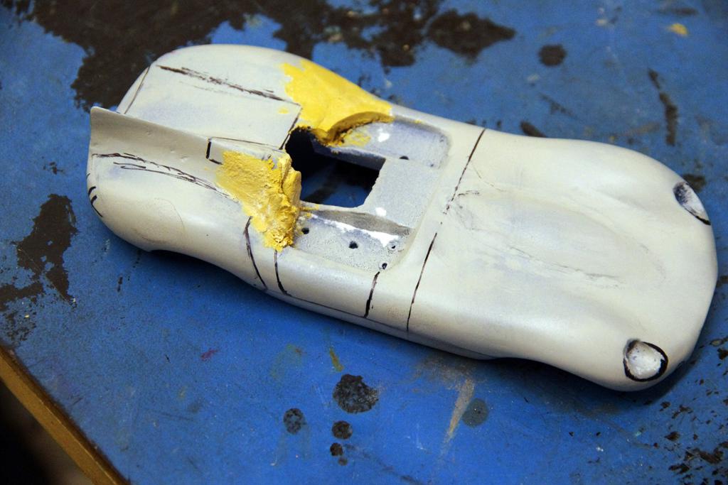

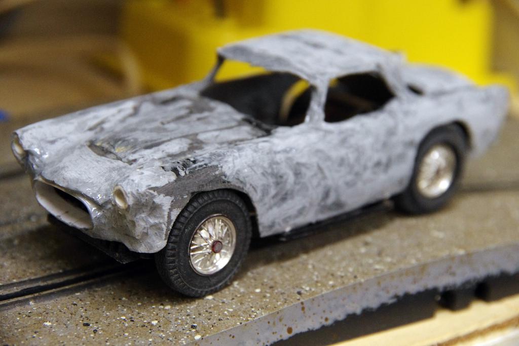

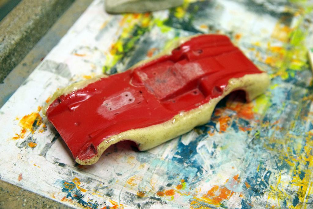

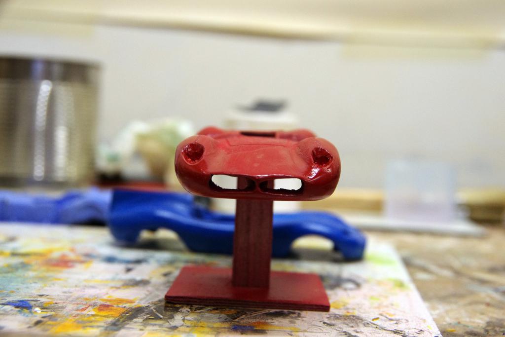

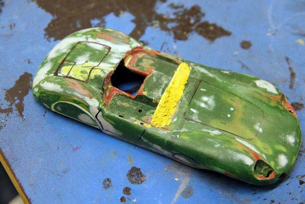

J'ai commencé à graver la Ferrari
Ça commence à ressembler à quelque chose..  Mastic de finition pour celle -là, gravure, calandre et petites coquetteries..

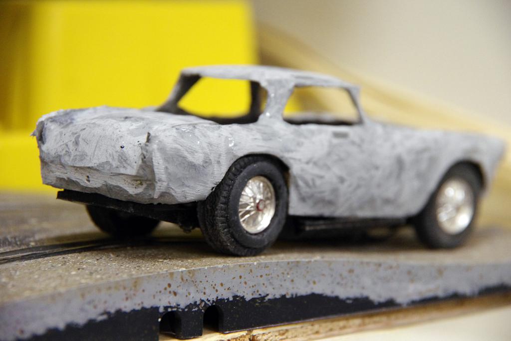

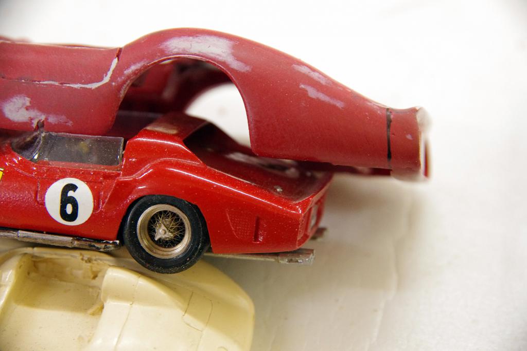

Peut être une modif de l'arrière, il est trop long, deux choix :
soit je triche en gardant tout et je peux accrocher sans modifier le châssis,
soit je me cale sur la vraie et je coupe.
J'atterrirais au ras du puits de vis, mais les tétons du châssis sautent, et là, pas question d'espérer y coller quoi que ce soit pour compenser.

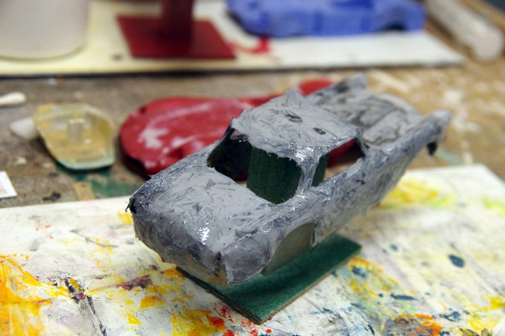

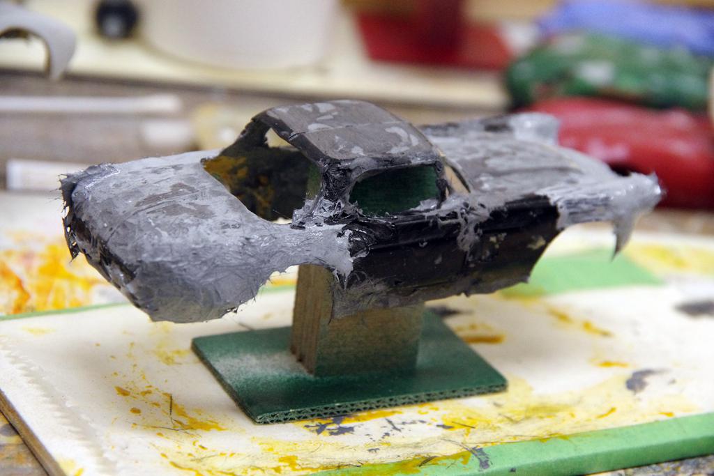

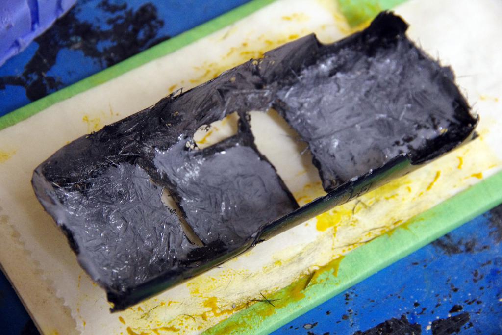

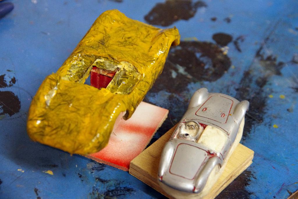

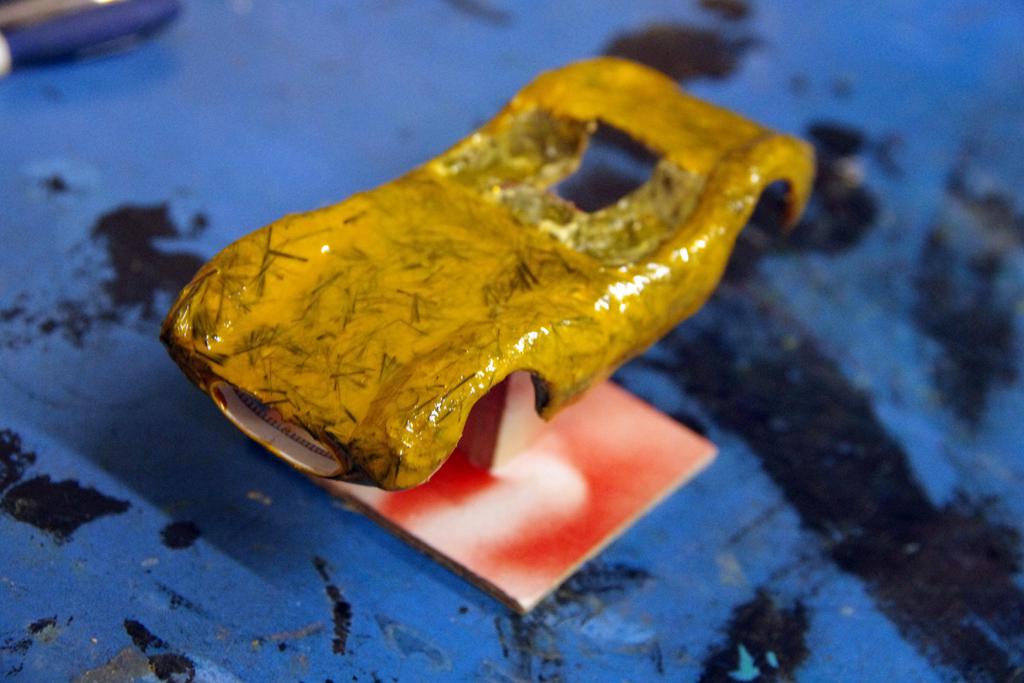

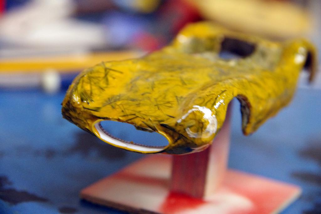

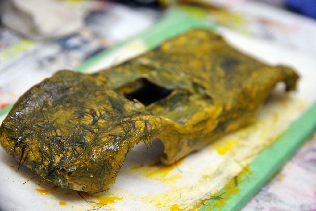

Pour la petite dernière, qui va vite rejoindre la maturité de ses grandes soeurs, j'ai chargé en mousse à l'extérieur sur les flancs pour arrondir, et à l'intérieur sous les capots pour pouvoir défoncer et re-stratter plus bas après ponçage au gros.

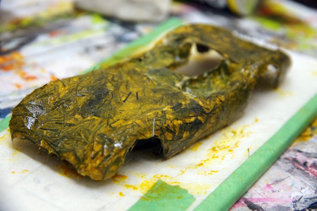

Je coupe des petits bouts de fibre de carbone dans un pot.
Pigment + Alcool + Araldite.
Je beurre la surface avec l'Araldite mélangée,
je prends une pincée de fibres que je jette sur la surface,
et avec un couteau de peintre, j'enfonce la fibre dans la résine,
ce qui me fait du mat, mais en carbone.
Si vous avez des questions, n'hésitez pas, en étant dedans, je ne vois pas quoi dire d'autre..

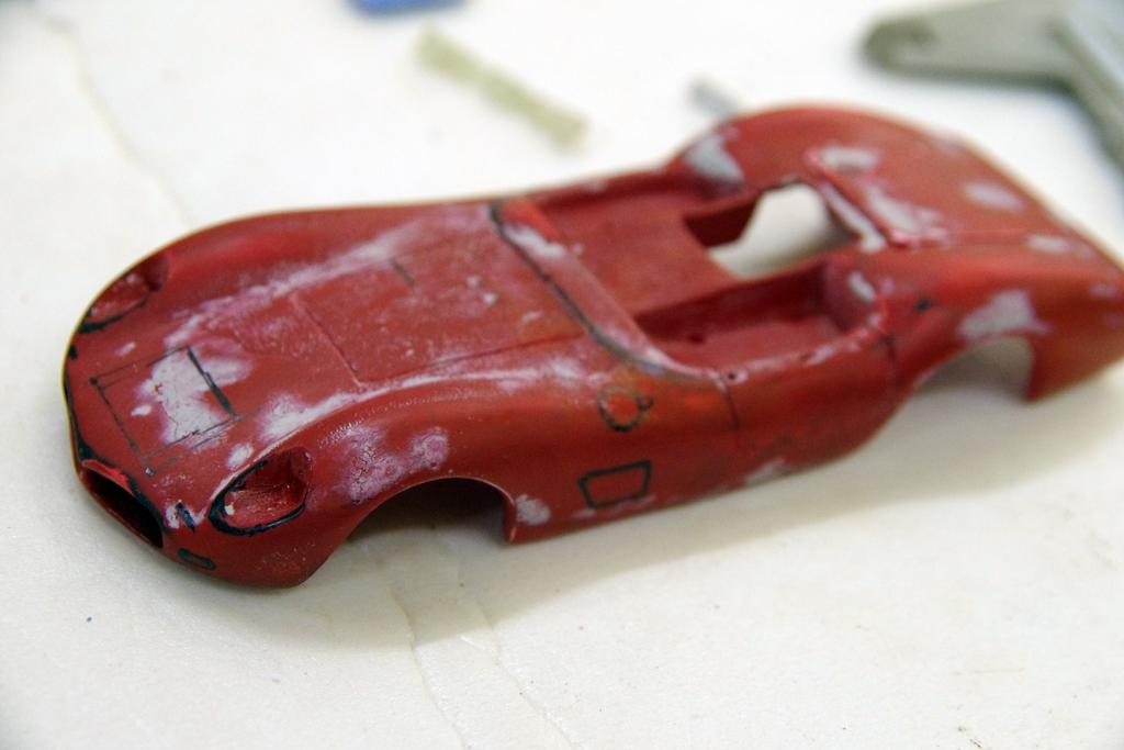

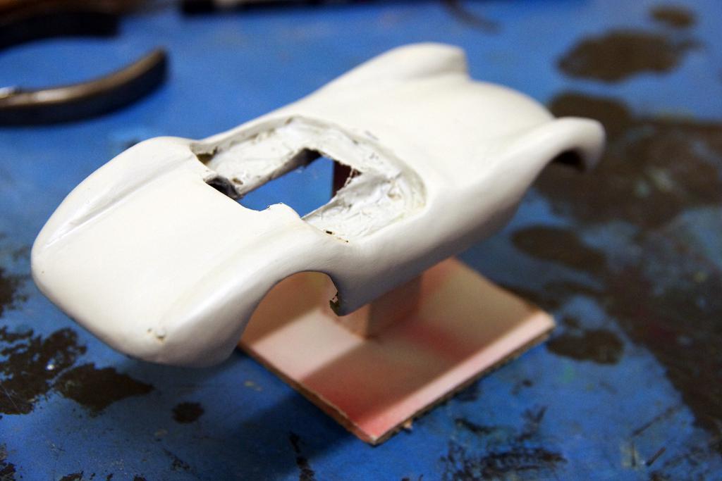

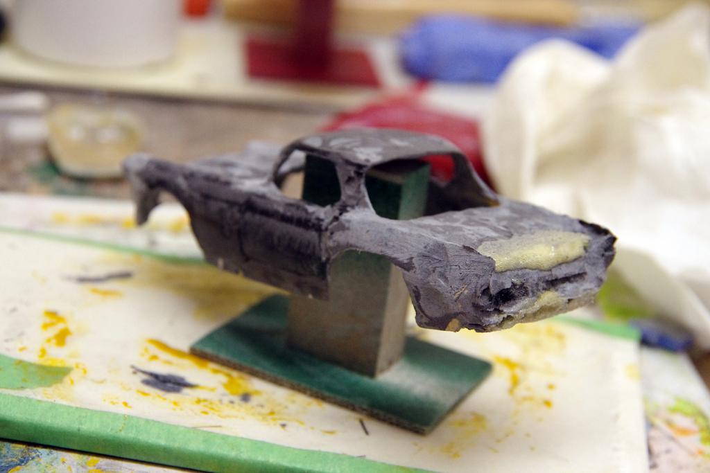

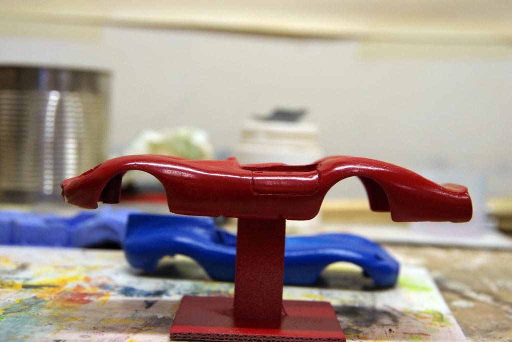

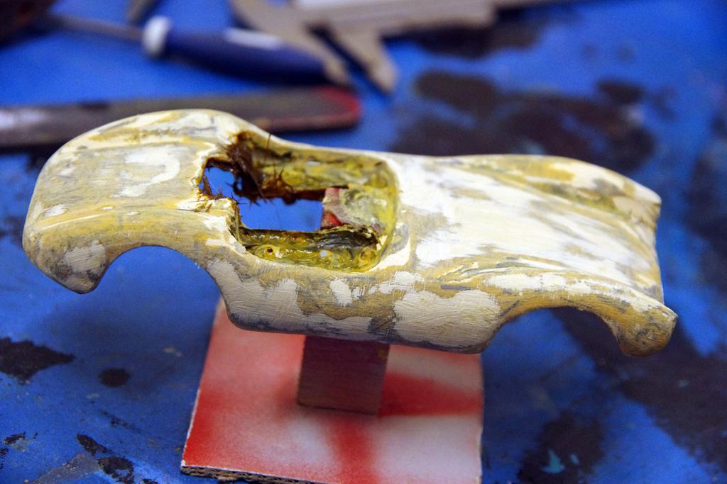

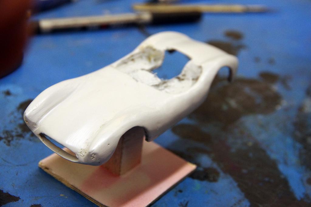

Donc on en était là pour la Maserati, ponçage à la lime électrique, mastic, re-ponçage et deuxième couche de fibre en se rapprochant encore un peu de la forme:
Repérage des manques et re mastic, re ponçage etc..

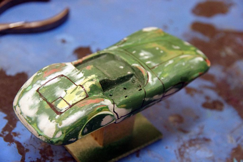

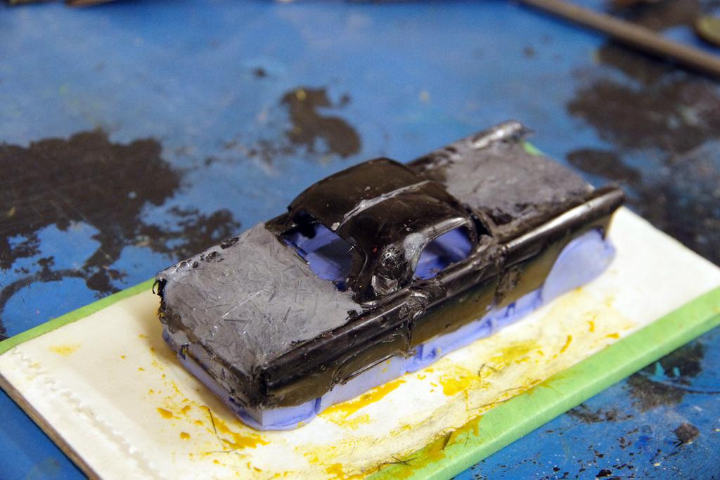

Ponçage dégressif jusqu'au 320, puis j'ai trouvé ce capot bien plat en rapport avec ma pitite auto Dinky, alors j'ai voulu tester un truc avec le mastic:
je le pose à la truelle, et je le pousse avec les doigts remplis de talc.
Une tite nouvelle s'est greffée sur le projet parce qu'il  s'agît quand même de faire rouler les voitures qu'on peut voir sur la couverture de la boite !

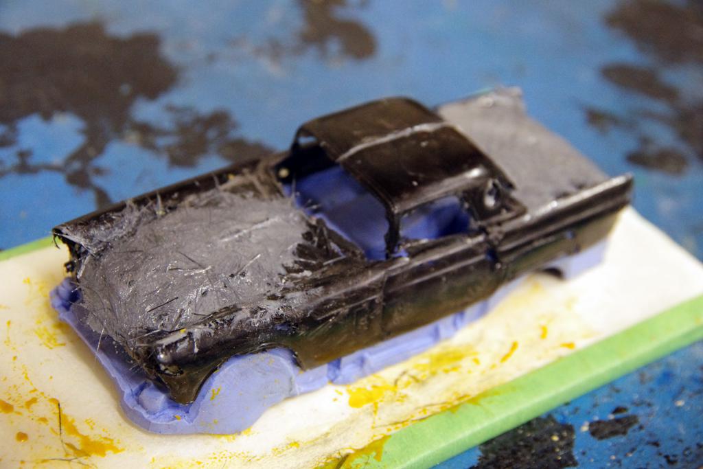

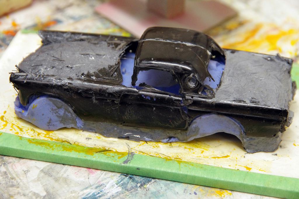

J'avais fait un essai dans le moule de la T-Bird, de la résine noire avec du carbone...

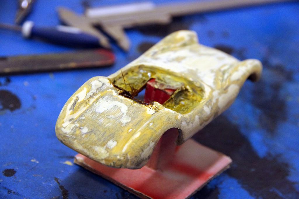

Coupé dans le sens de marche, enlevé un cm quasi, et recollé le tout, posé sur le moule intérieur.
Voici la naissance de la somptueuse Maserati 2500 S, que j'espère beaucoup réussir !..
Ça faisait longtemps qu'elle me faisait du gringue, surtout...
Le modèle 1/43, je l'ai sorti d'un moule à destination de l'extenseur (pour la largeur), pour rouler sur le Jouef et venir se mesurer avec notre belle Alpine !

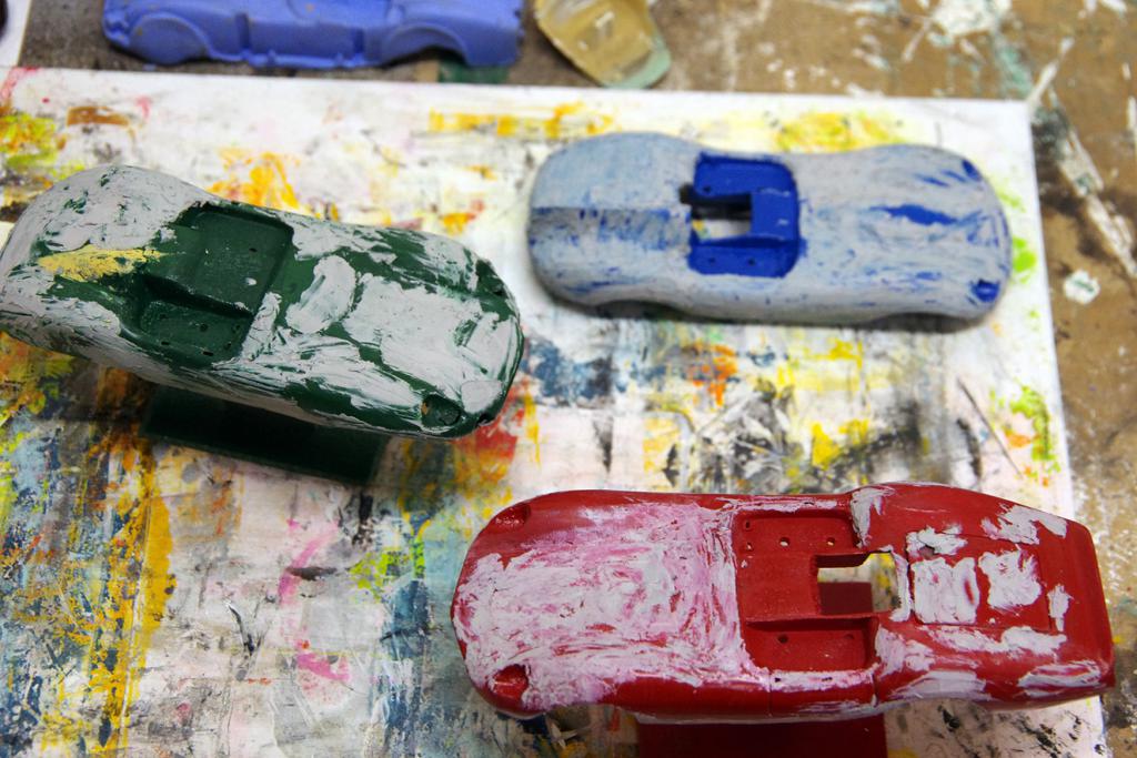

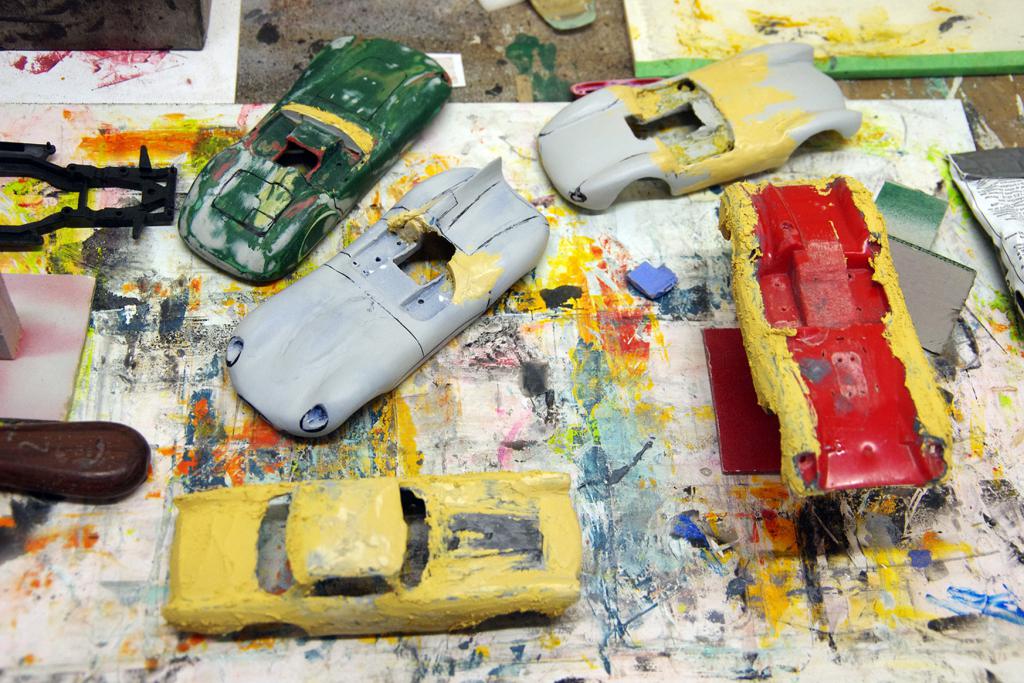

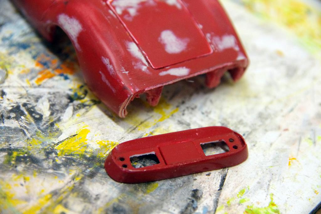

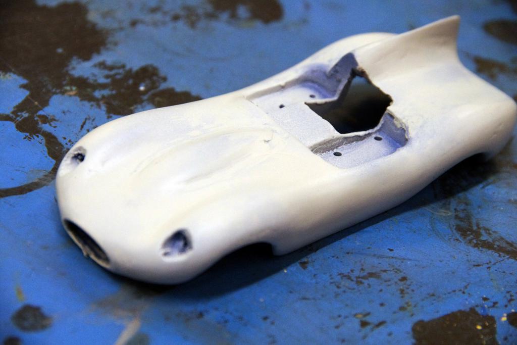

Pour les autres comme annoncé, mastic de finition, ponçage au 320.
Et c'est là que les ennuis commencent, presque jamais avant la finition ..

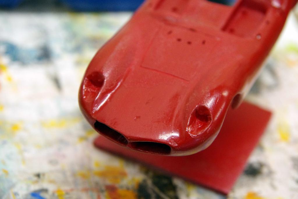

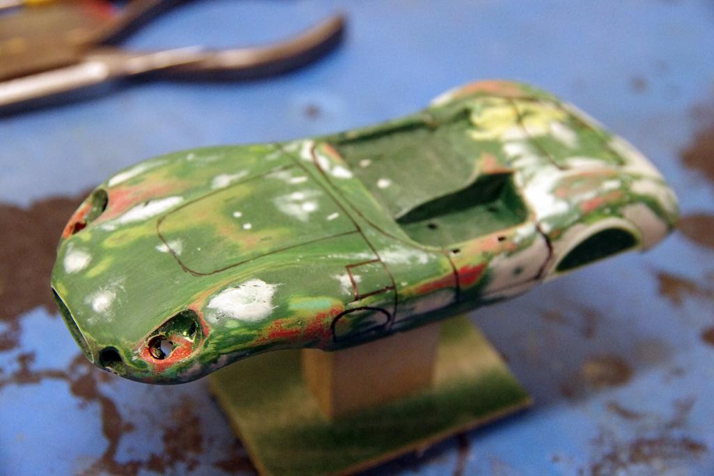

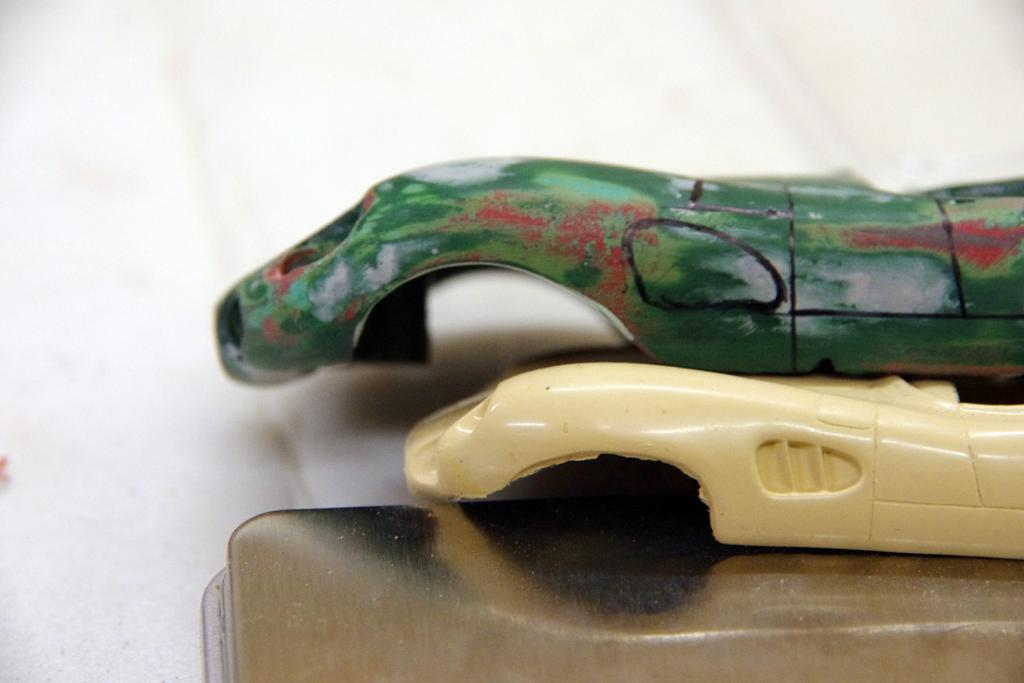

l'arrière de la Ferrari est trop long et trop fin, en plus il relève  , et j'ai inversé le sens elliptique du passage de roue de la DBR, mais c'est pas vilain..

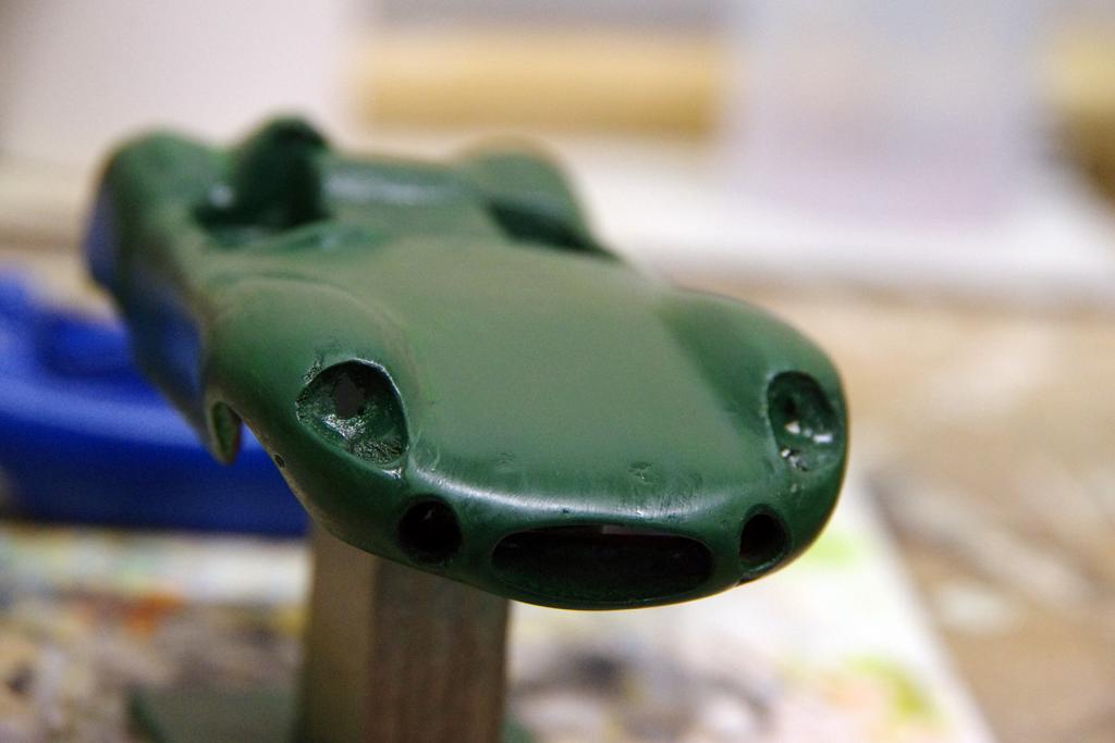

La bouche de la Jaguar me pose un problème aussi..
Je coupe la poire en deux, je m'occupe de la Ferrari (parce que trop c'est trop) et je laisse tomber l'autre. Après tout, vu ce qu'ils ont fait à la GT 40, je n'ai pas trop de scrupules .. Pour la D, plus tard.

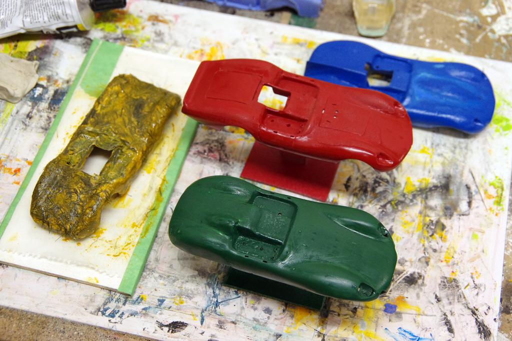

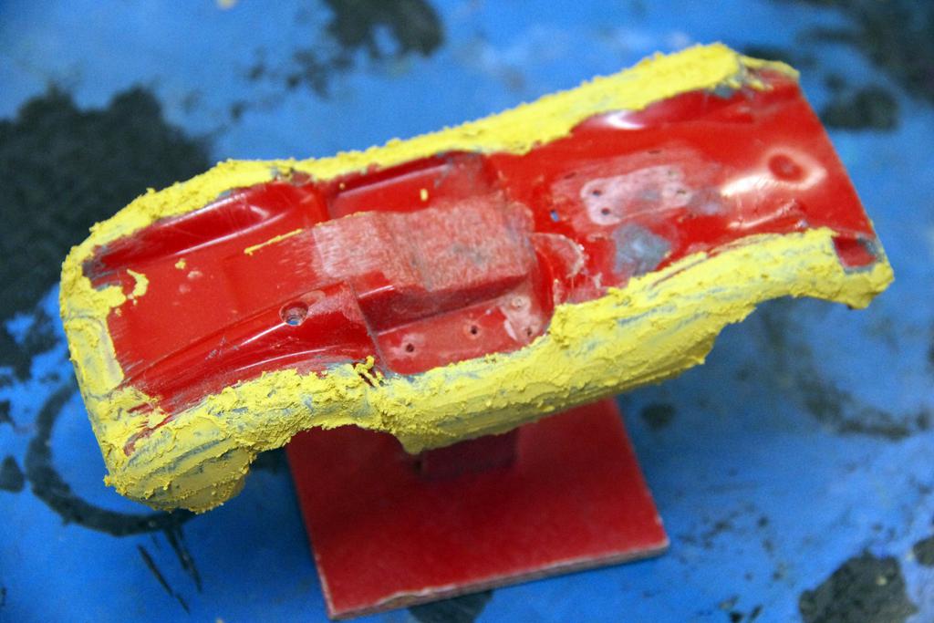

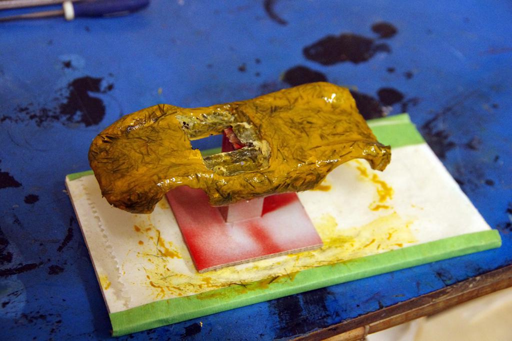

Ici, le résultat d'hier, devenu solide, est arc-bouté sur le moule qui a été enduit d' Araldite + fibres + les inserts du châssis, seulement le bas, en laissant tout de la face avant.

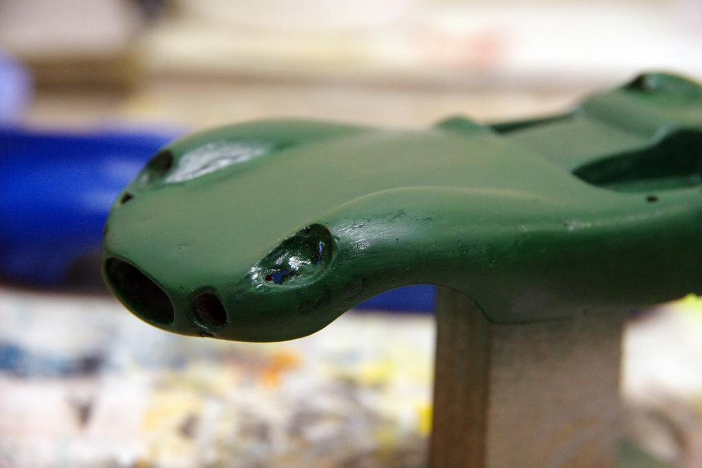

Apprêt sur la petite, et traçage sur la DBR.
Je viens de voir avec les photos que j'avais déformé les aérations, trop grandes de surcroît !..

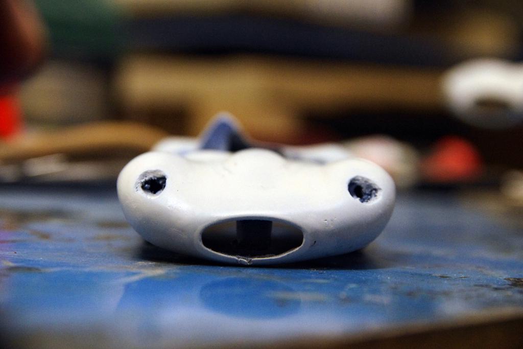

Et pour finir une petite devinette : que va t elle devenir, celle là ?

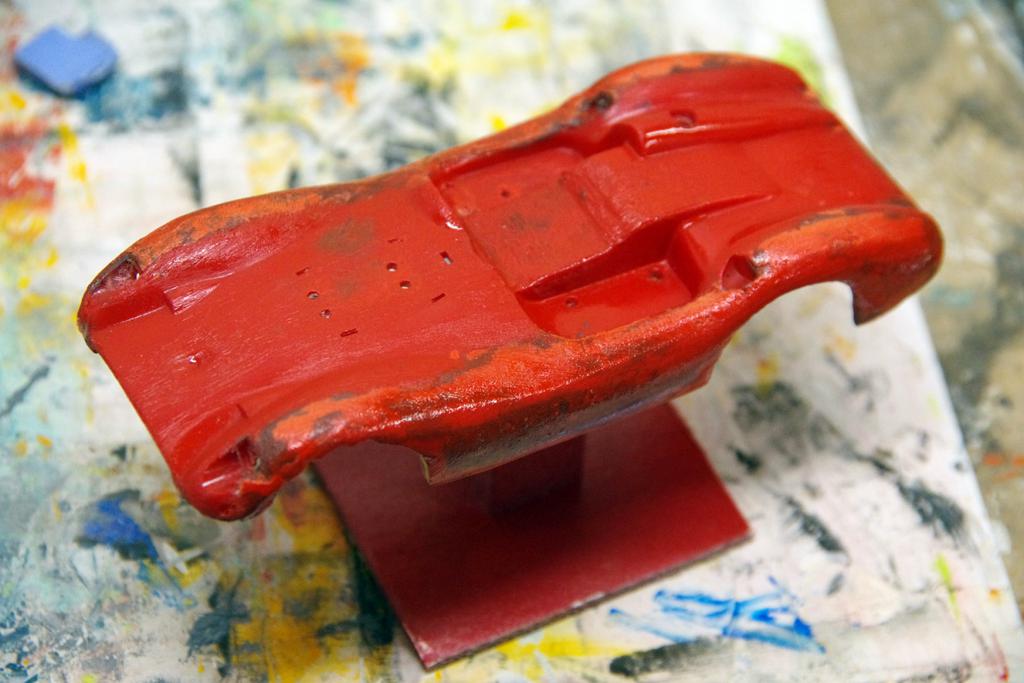

Ça avance tranquille, il y a plein d'autres choses à gérer, alors c'est un peu long..

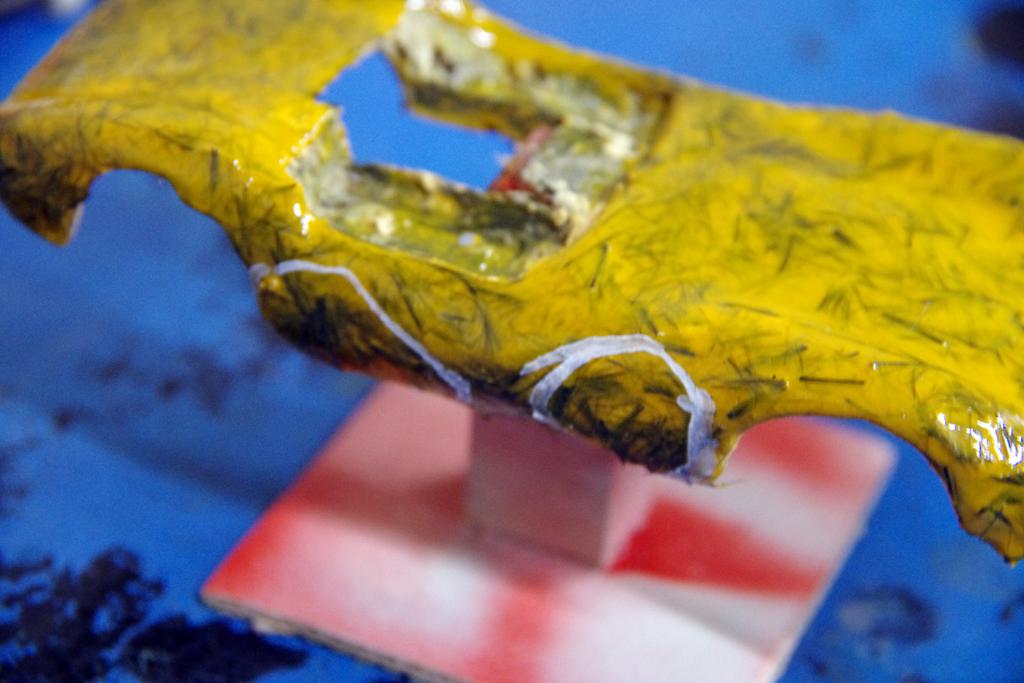

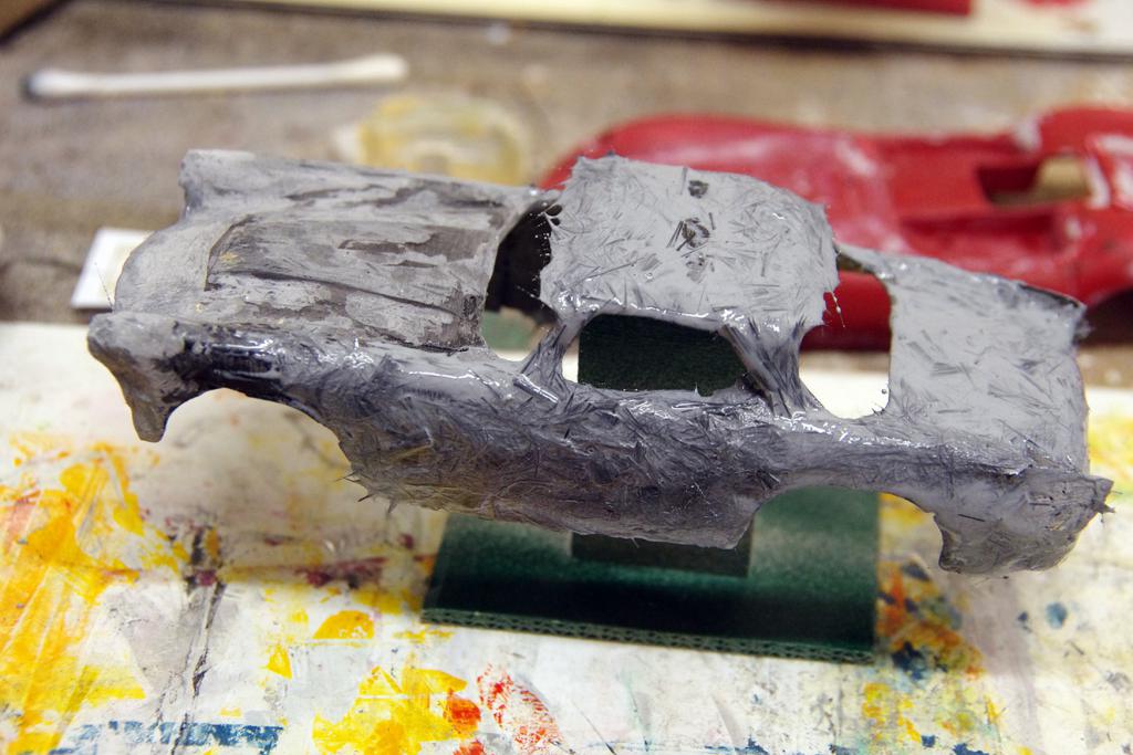

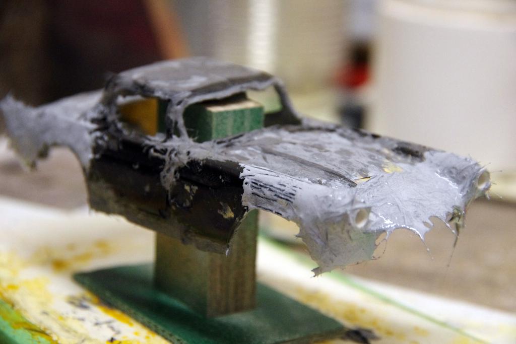

Les étapes de la Maserati, deuxième et troisième passe de résine armée:
En fin de journée, tournée générale de mastic !
J'ai reculé le poste de conduite de la DBR de quatre millimètres, ce qui me permet de lui faire un tableau de bord, d'avoir un beau capot et de réduire le bloc arrière.
La pitchoune prend ses formes petit à petit, et puis à chacune sa petite dose..
Il n'y a que pour celle ci, j'y vais j'y vais pas..

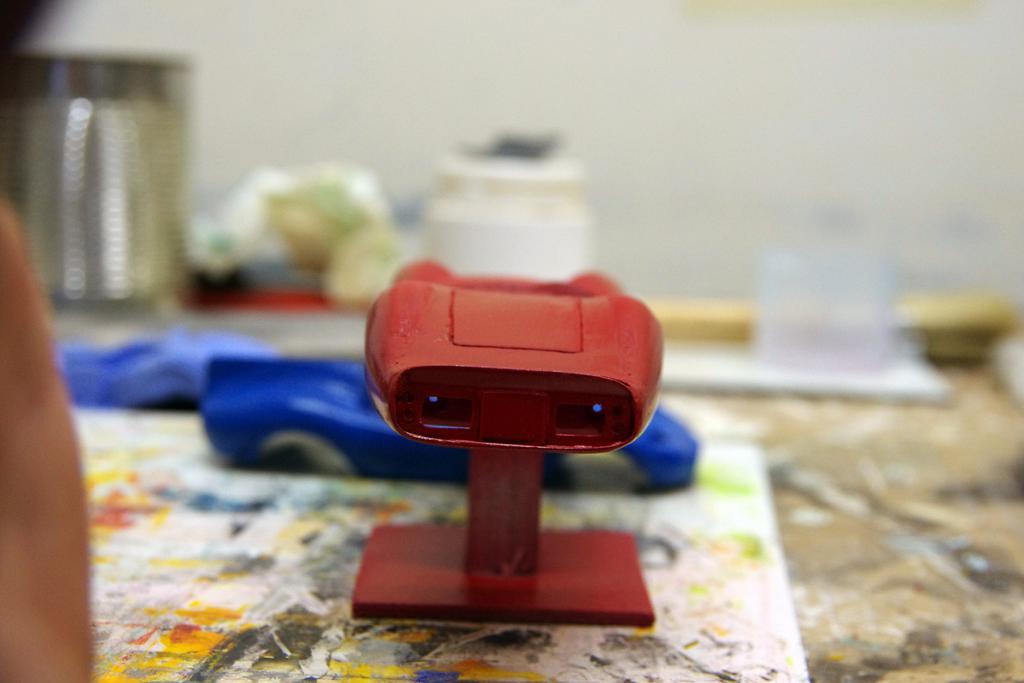

J'ai refait la face arrière, mais j'arrive pas à me décider.
Je pense que je vais la creuser avant histoire de dissiper ces doutes.
Et pour celle là, apparemment, vous séchez fort !
