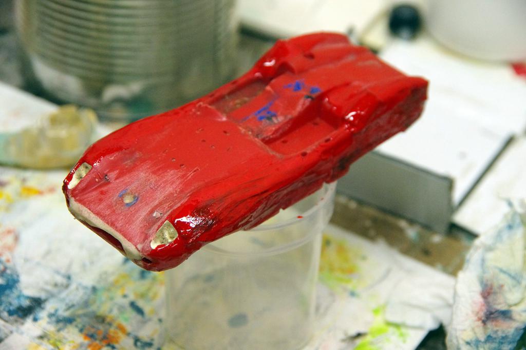

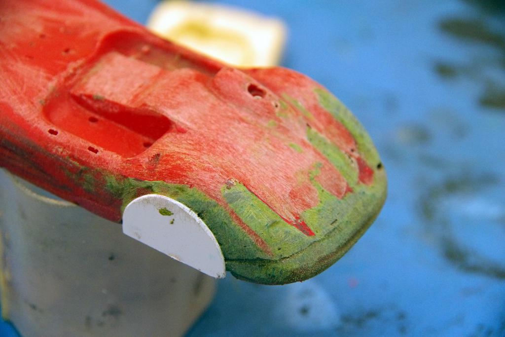

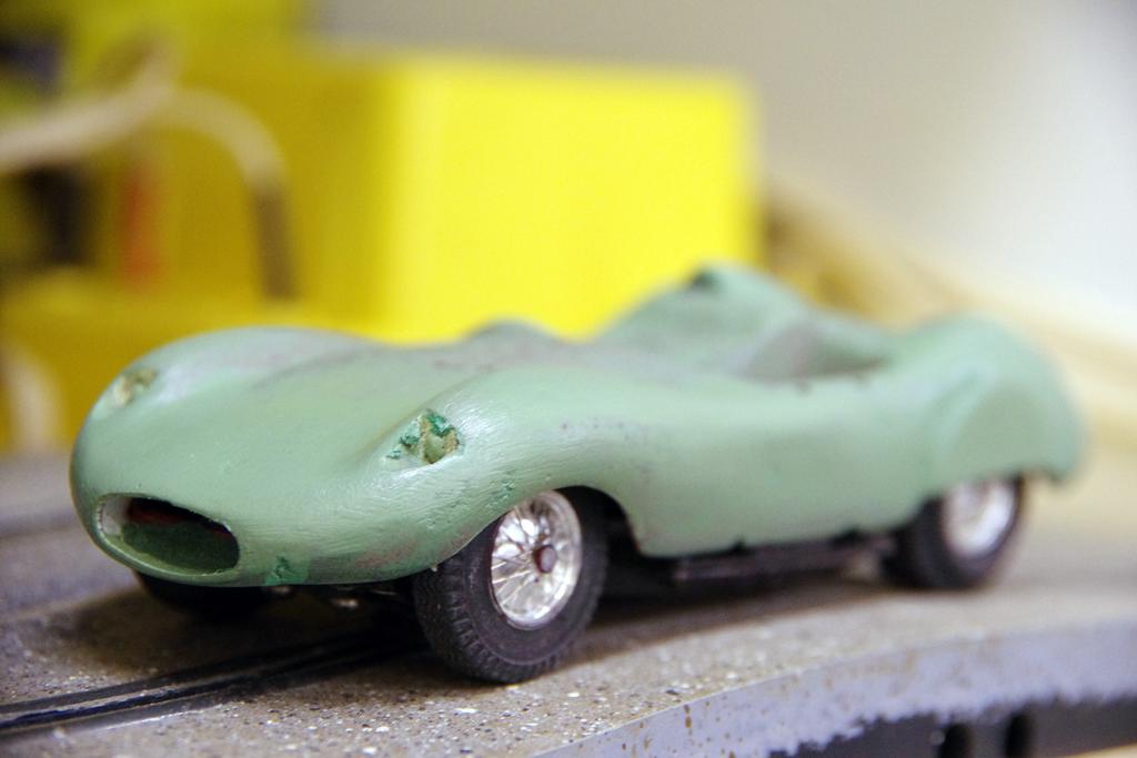

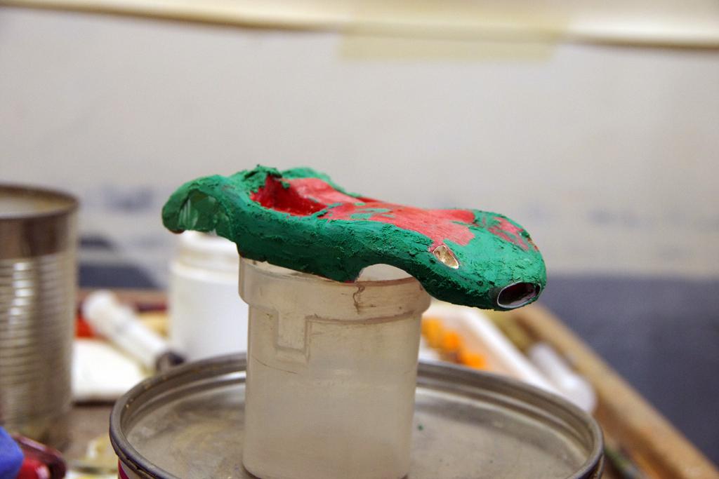

  Salut à tous !

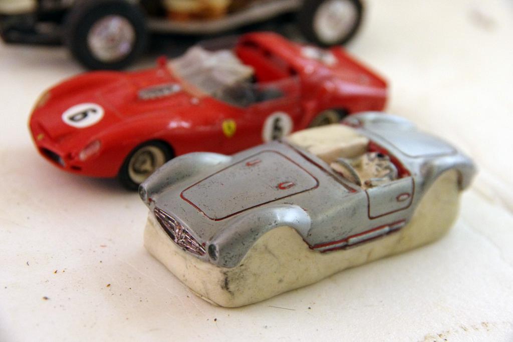

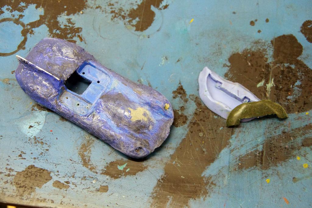

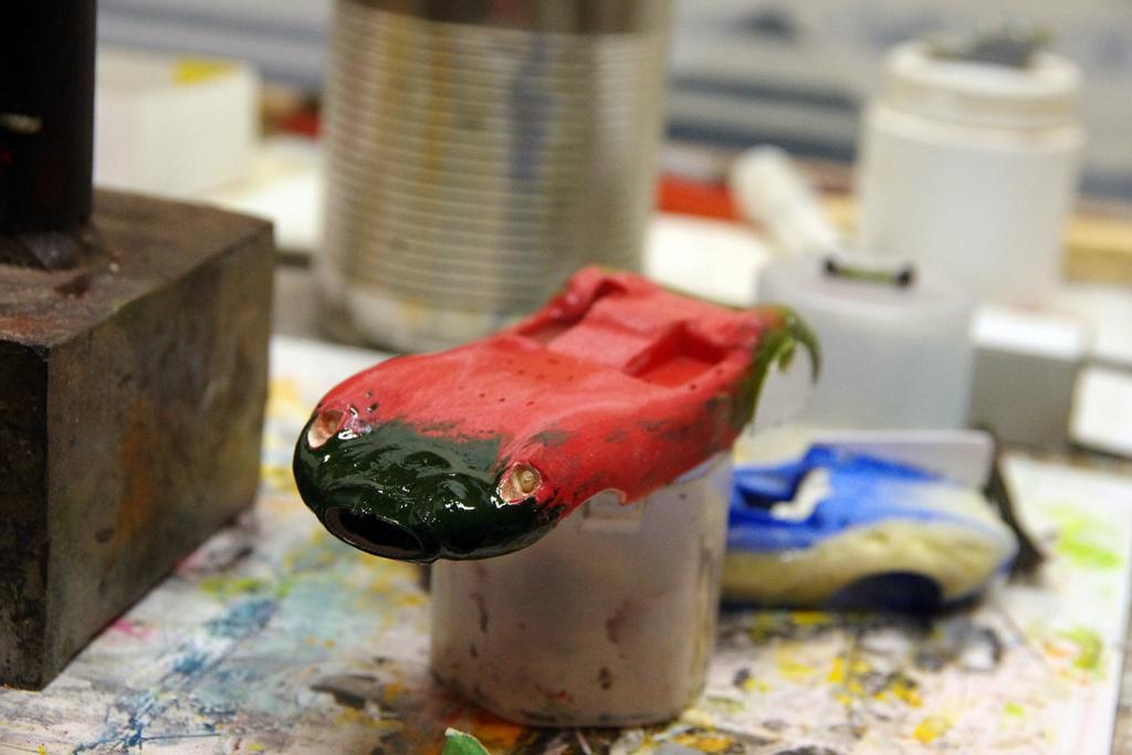

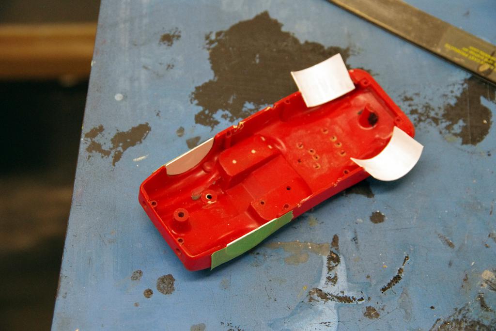

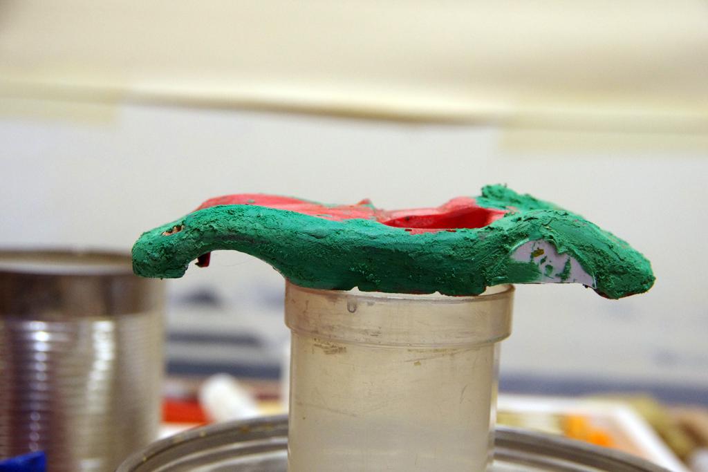

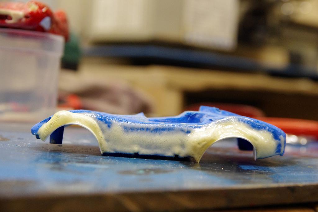

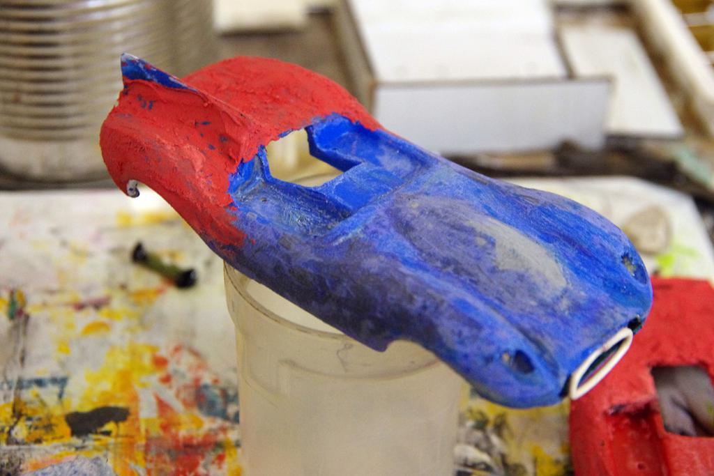

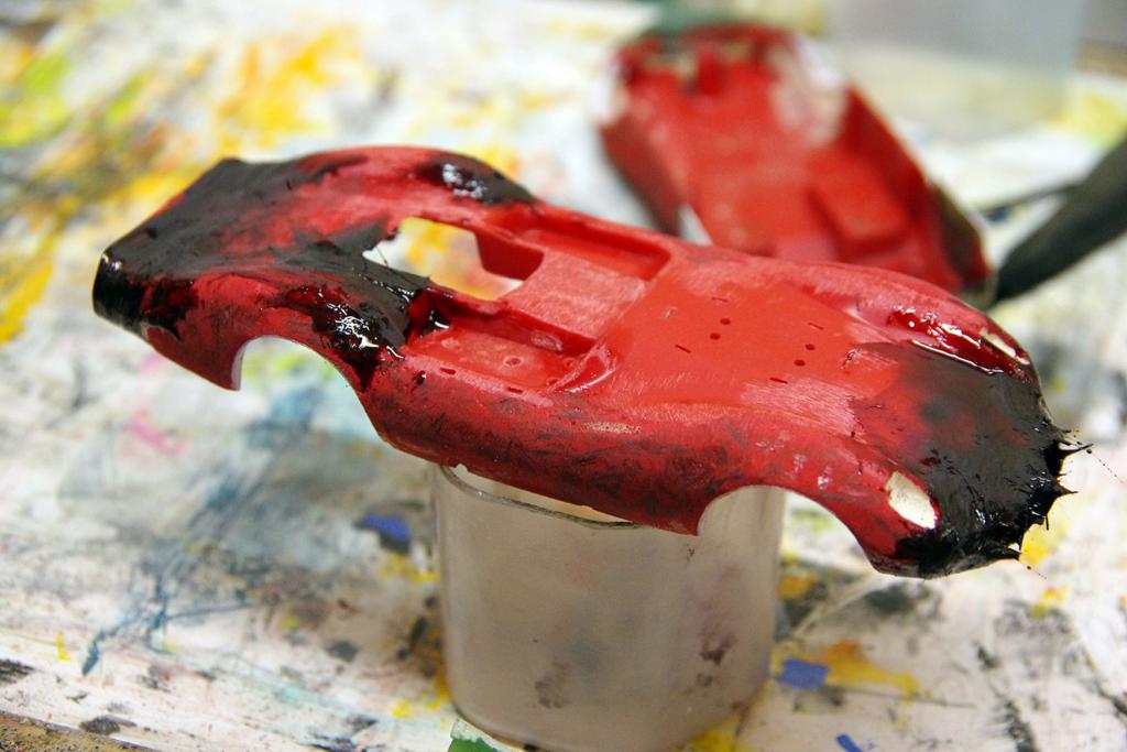

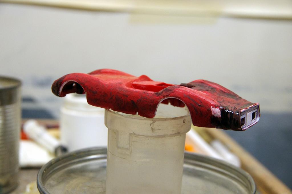

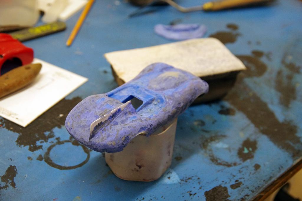

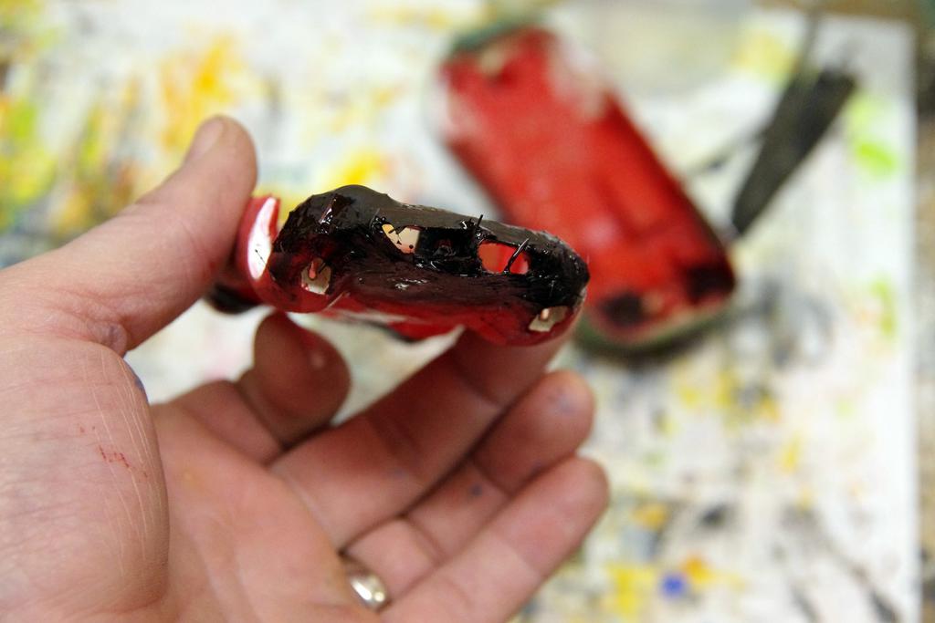

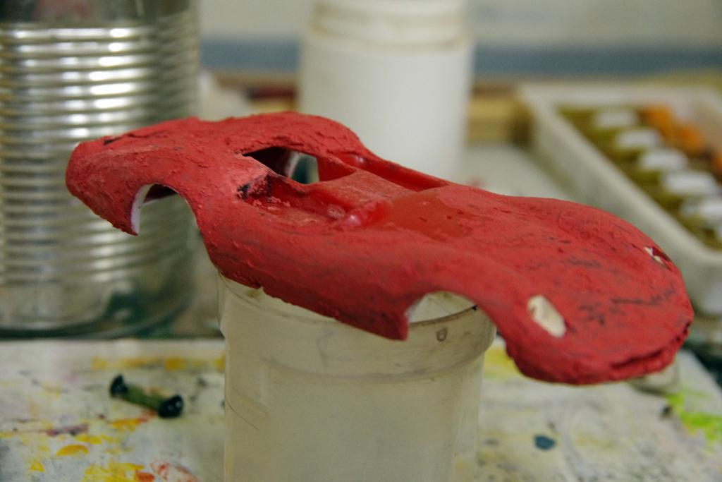

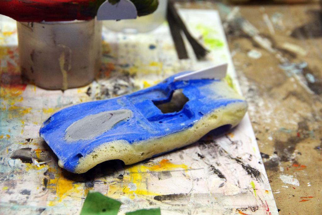

... Puis j'ai surtout travaillé sur ça:

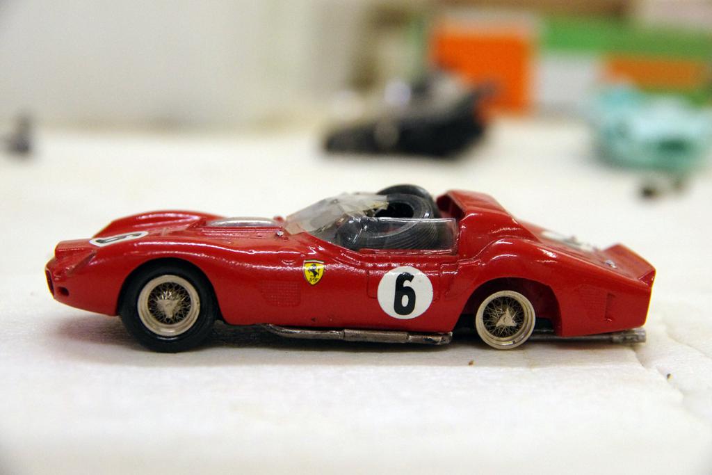

Trois coques de Ferrari TR 60, et j'ai envie de m'essayer à la sculpture et au modelage.

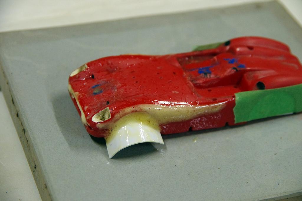

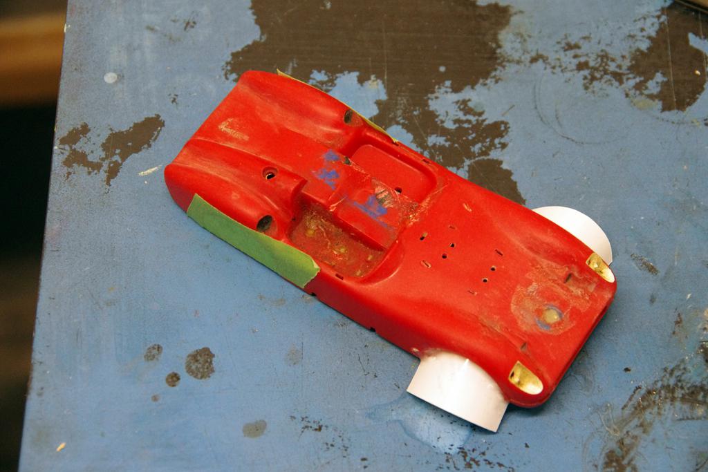

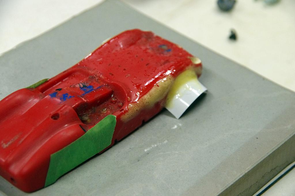

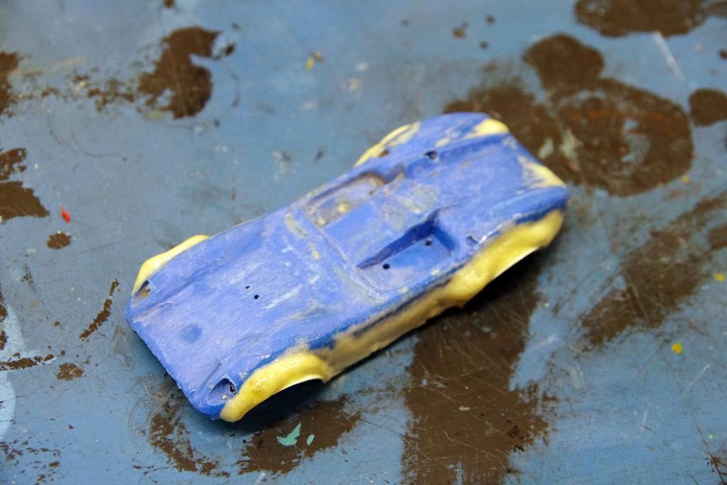

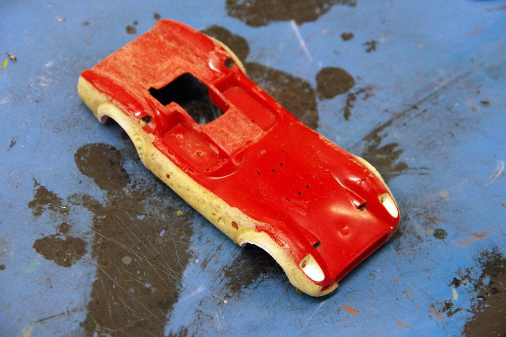

1 ère étape : Du Volume! Et du gros !..

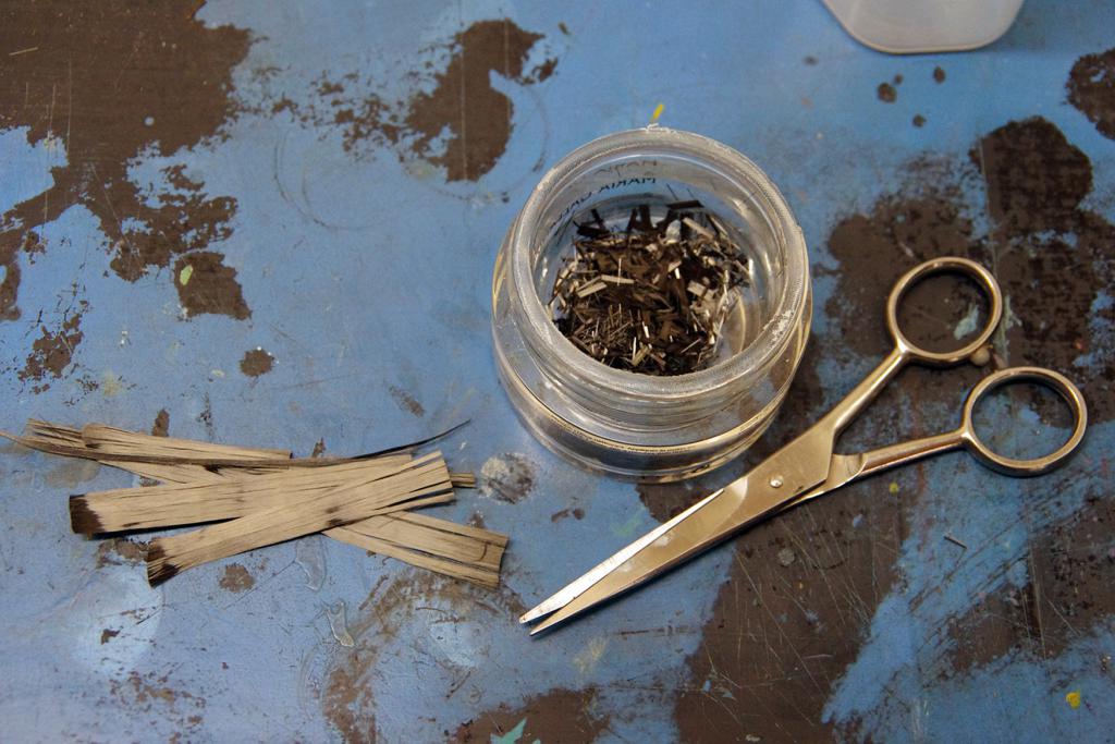

... Après un ponçage furtif à la lime électrique grain 60, un mélange d'Araldite teintée, diluée et chargée en fibre de carbone.

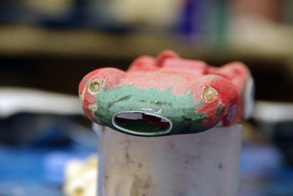

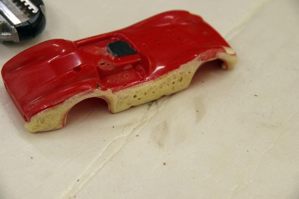

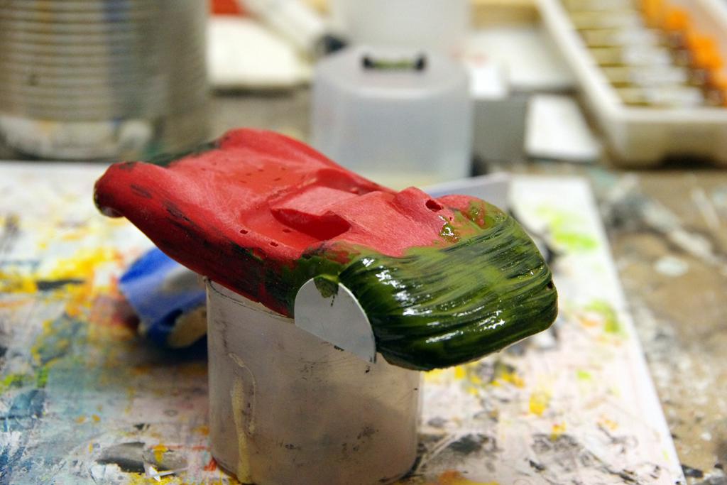

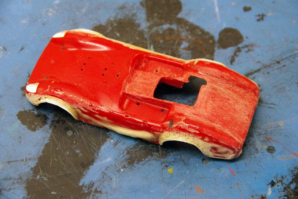

La deuxième est une Ferrari magnifique  , que j'espère réussir au delà de tout. Même procédé:
un couteau de peintre, je plonge dans le fond du pot de colle PU pour le bois (celle qui mousse), je beurre la surface, et la pose en équilibre, côté par côté.
Pour arriver à ça :

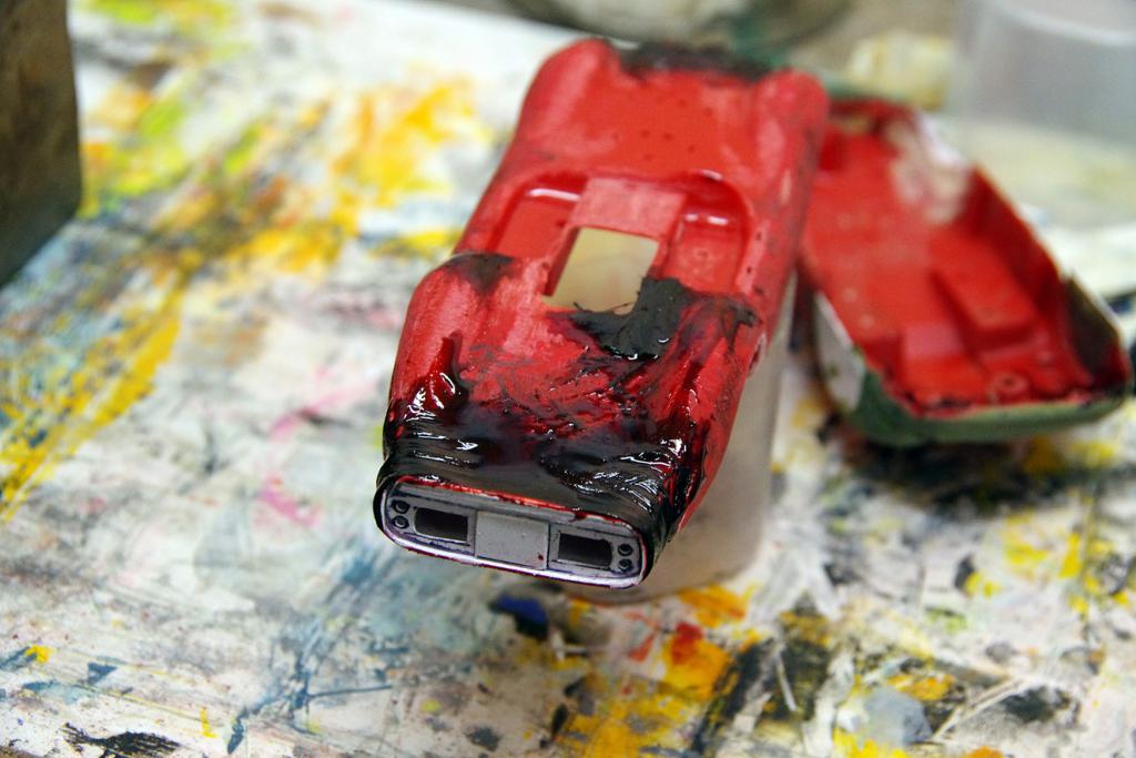

... Avec son V12 sous verre, comme l'autre.

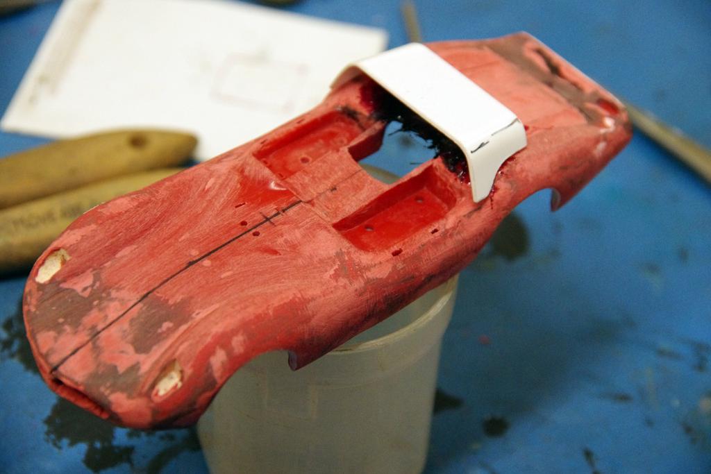

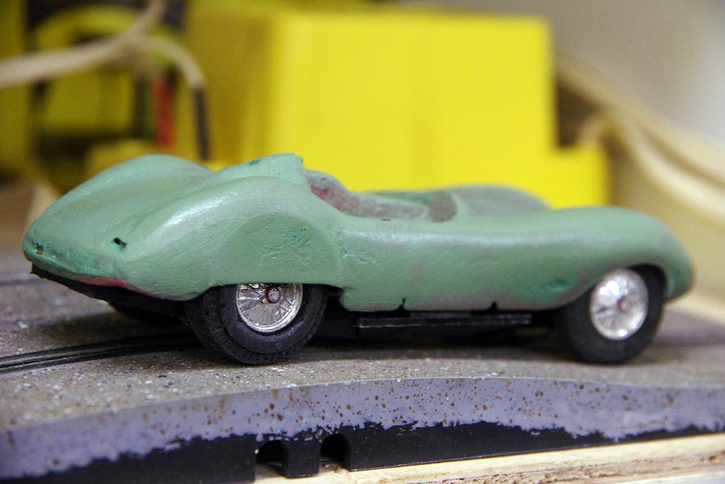

Et pour la troisième, je tente le long noze:
Ce soir, j'en suis là :

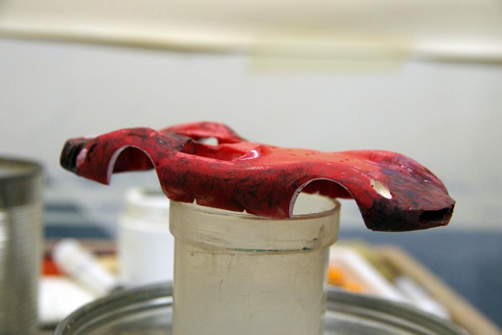

 PostPosted: Tue 30 Apr 2019 - 01:34    Post subject: Circuit 24 Back to top
   Wééé, les tartines !..
Il y en a une plutôt sanguinolente, légèrement persillée..

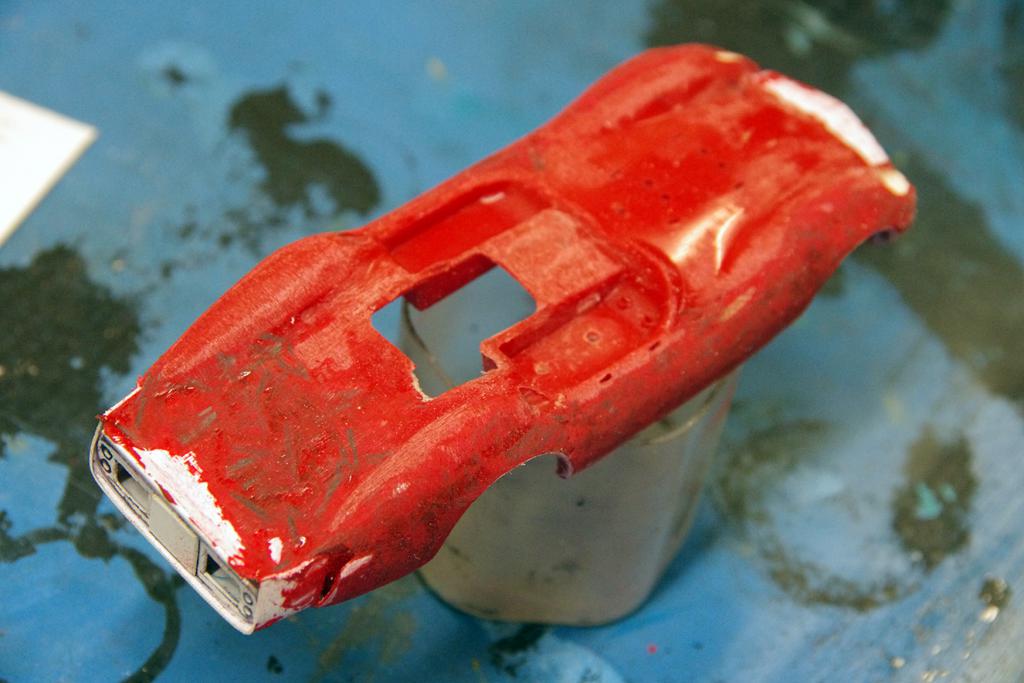

Pour le ponçage, ben pas tant que ça.. Ou alors je me rends pas compte, en tous cas, ça se fait vite. Cale à poncer grain 120, pour l'instant c'est le gros oeuvre.
Ce faisant, j'ai découvert deux rouges.. mamma mia !
J'aime bien cette échelle, je vais pouvoir essayer le détail.

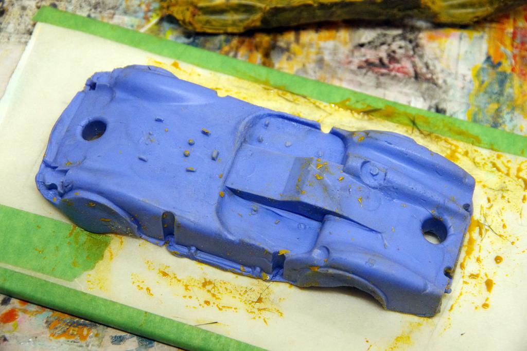

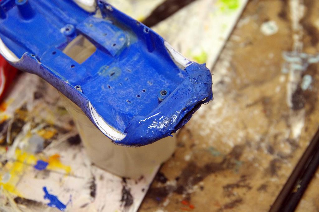

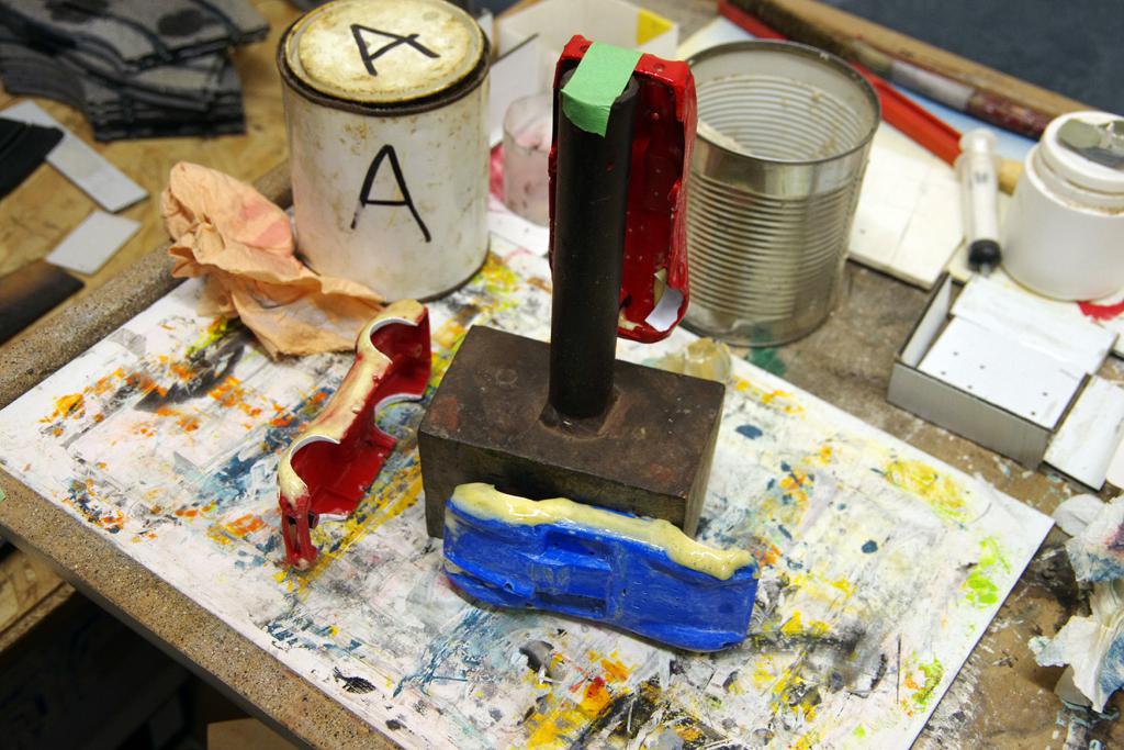

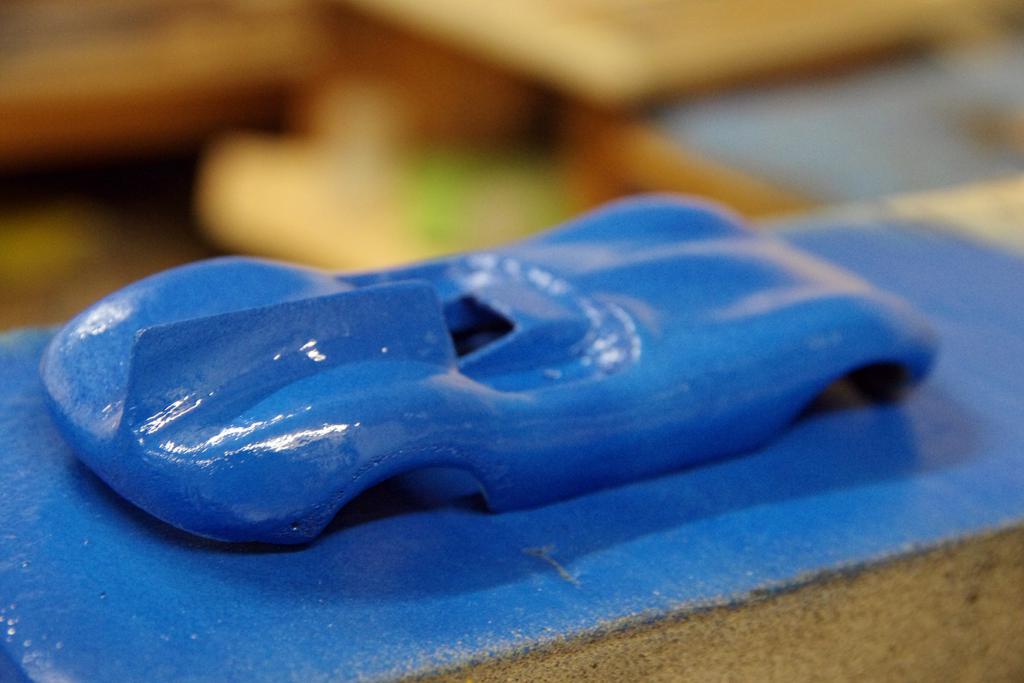

Quelques petites avancées par ici:

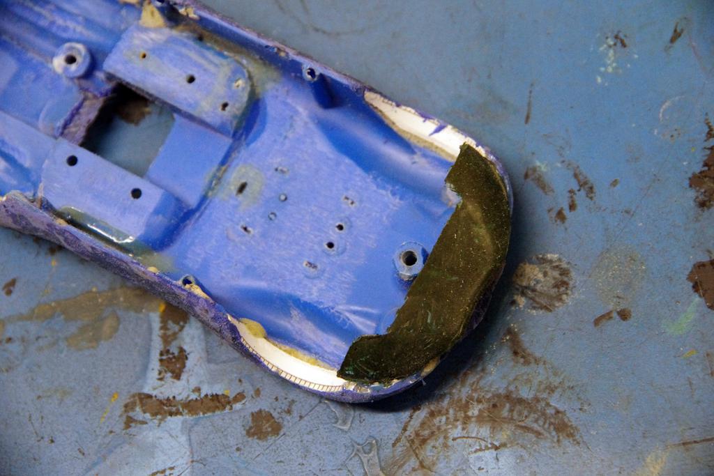

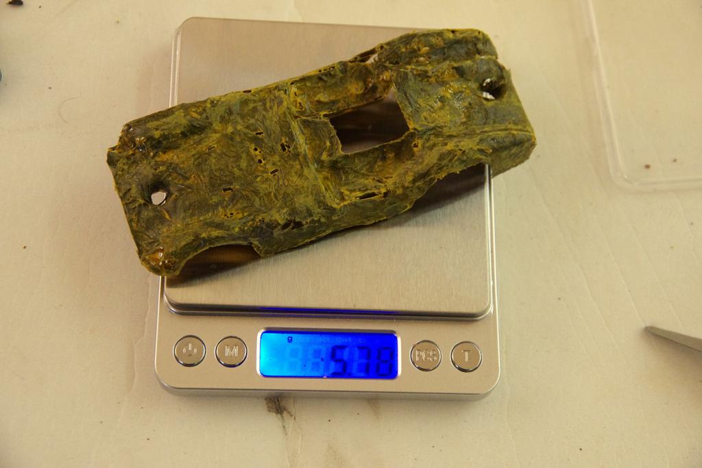

Et puis, en cours de route, alors que je prenais à peine ma vitesse de croisière, un nouveau projet vient se greffer.
J'ai pris l'empreinte de l'intérieur de la TR-60, de cette façon, me suis je dit, je n'aurai pas beaucoup de matière à enlever.
Puis je veux voir comment ça fait de partir direct au carbone, ce rapport poids/souplesse..
Et puis surtout, celle que je veux fabriquer est toute petite !    à côté de la grande cousine de la même échelle.
Il est une marque souvent boudée dans le monde du circuit. Je me suis souvent demandé pourquoi.
Pourtant, c'est du grand prestige, et cette marque était très présente autrefois, au Mans comme ailleurs...
C-24, none, Jouef, pas une non plus, Scalextric, on les compte..
Alors je vais en faire une toute petite !    Je ne connais pas ce modèle ni son palmarès, mais je la trouve jolie et bien dans son époque.
Et puis aujourd'hui est arrivé ça         Une nouvelle gamme commencera disons.. un peu plus tard..
