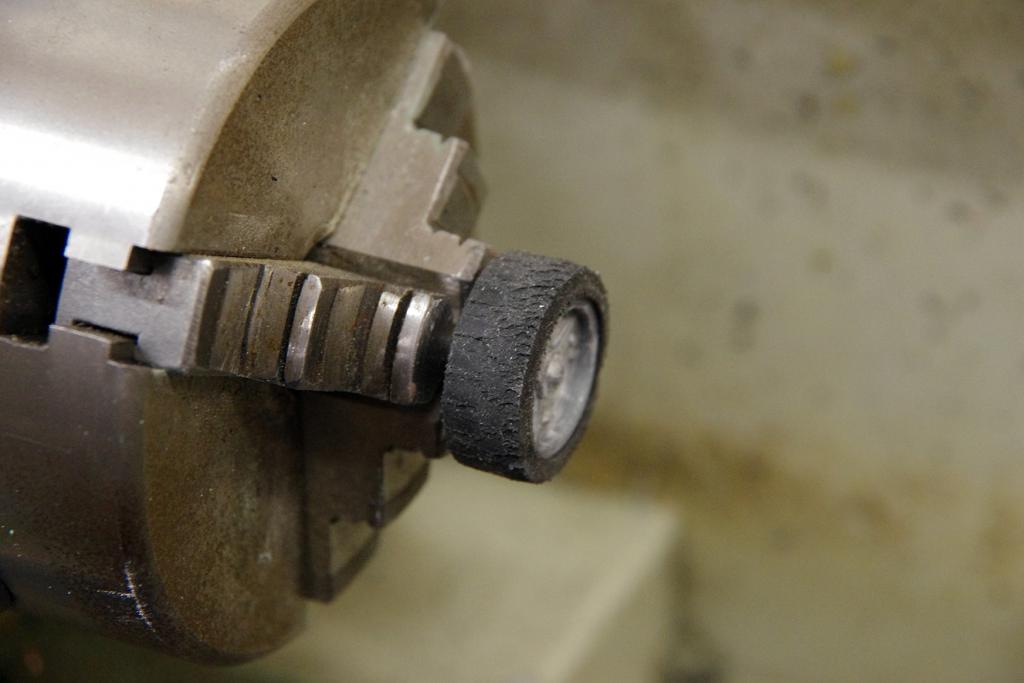

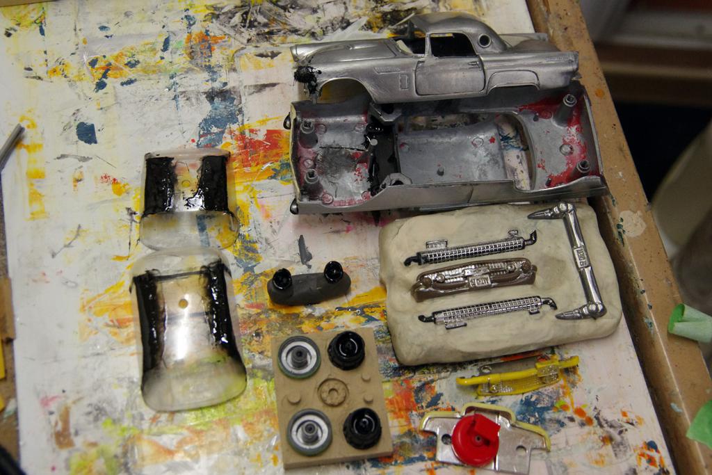

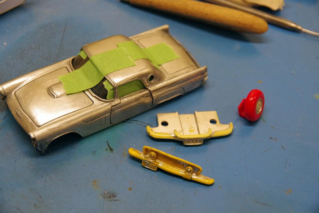

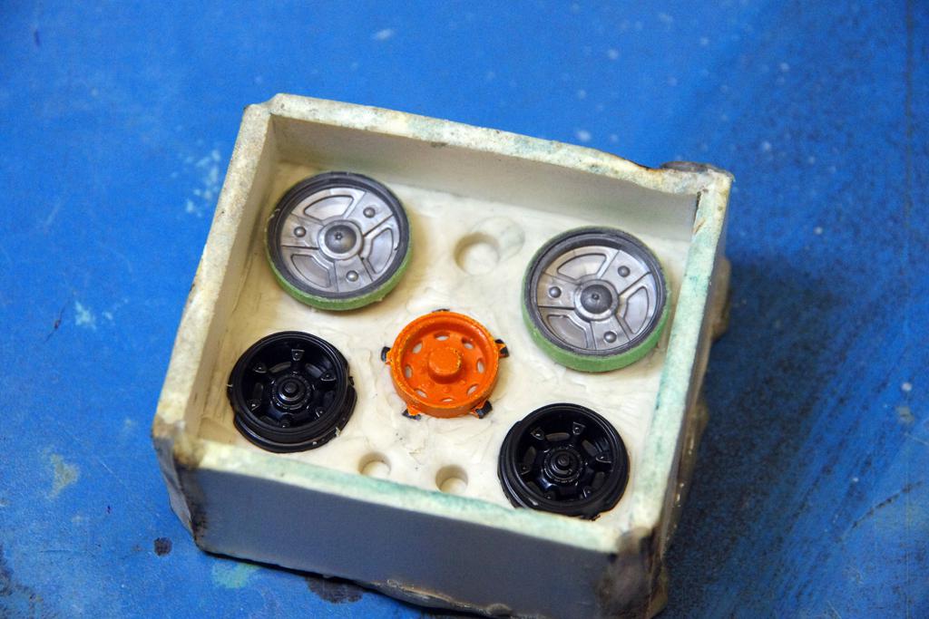

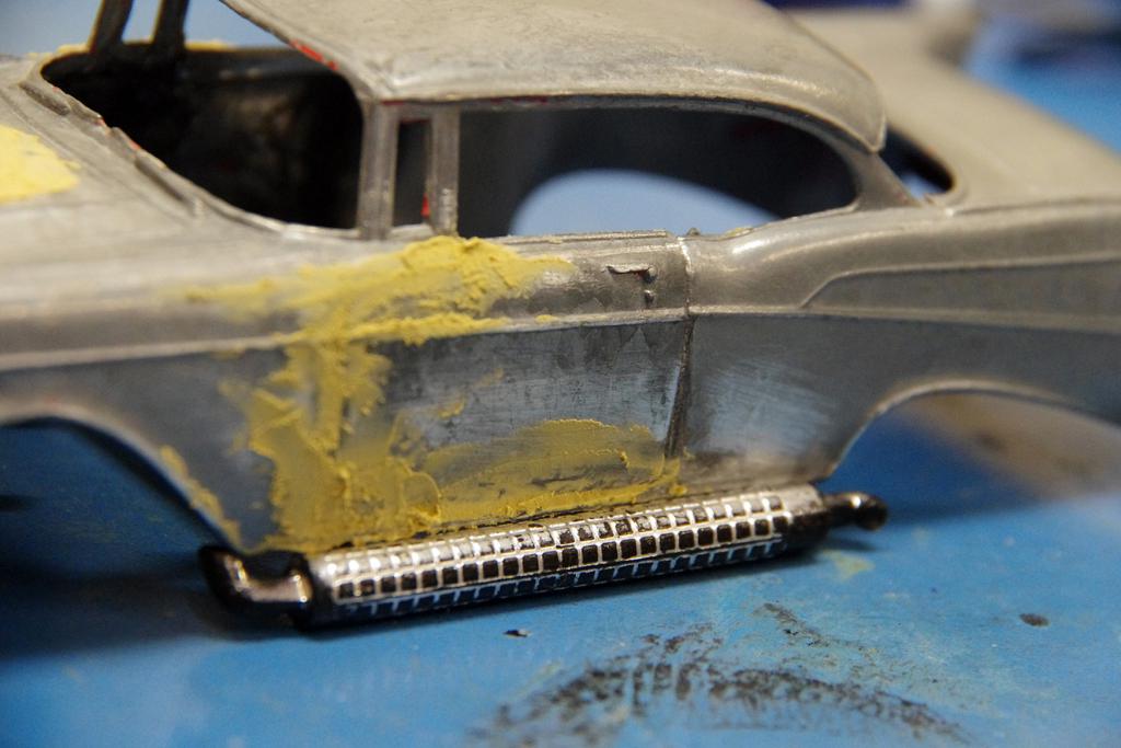

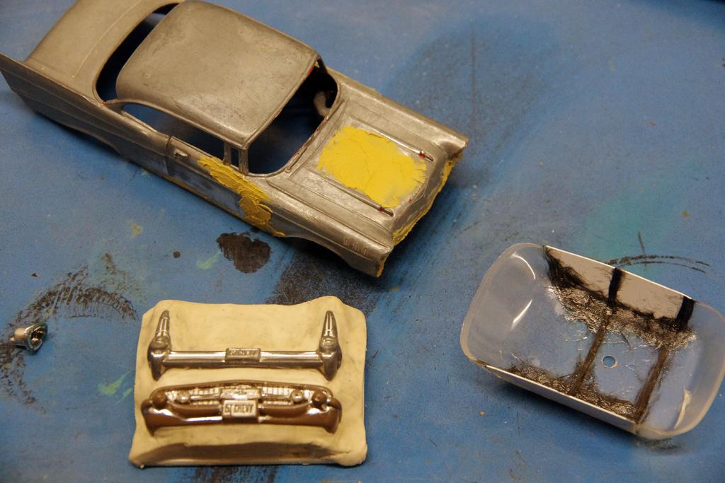

J'ai attaqué la Chevy et la Ford, d'abord à combler les vitrages. Sur la Ford, il y a eu énormément de taff pour la lisser, à croire qu'elle a été moulée dans la terre!..
Il y a même de quoi faire des hot rods!!

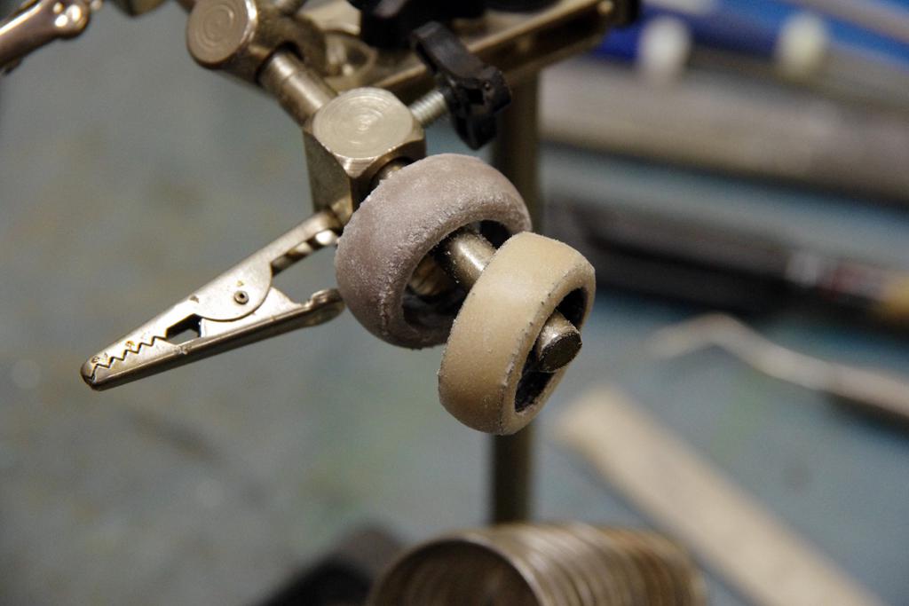

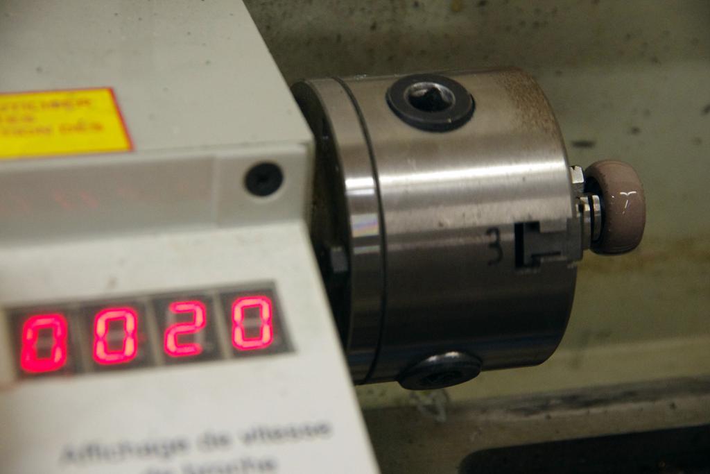

Puis j'ai taillé des jantes dans du Légo, copié sur des camions au 1/43 (j'ai rien en 32), et je me suis fait une petite expérience:

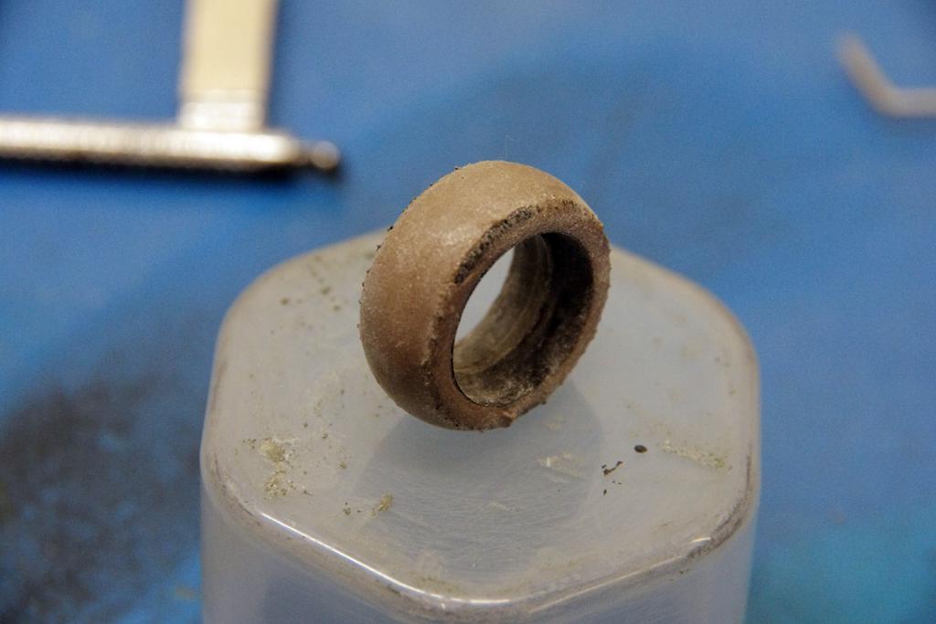

Le pneu correspondant à cette jante Légo ne me plait pas, déjà il est beaucoup trop large. Je retaille à la mesure de la jante, et je retaille une jante plus fine encore.
Le dessin ne me plait pas non plus, je le gomme, mais du coup il n'est plus assez épais, et pas assez arrondi. Le pneu dépasse de la jante installée sur le tour.

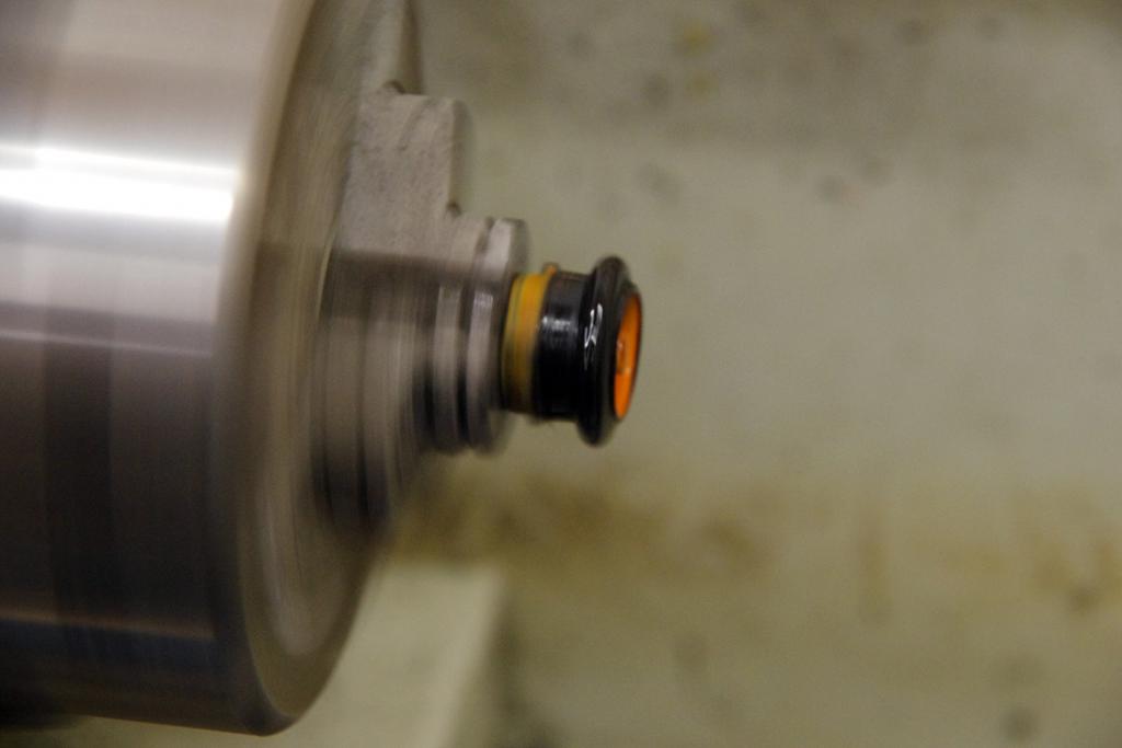

Je prépare un peu de silicone rapide, je fais tourner, d'abord à 60 trs/mn, et je beurre mon pneu au couteau, partout. Ça dégouline sur la jante, pas grave.
Et je réduis à 20 trs/mn. Tout s'arrondit, magique!..
Je sais pas vous, mais moi j'ai une furieuse envie de scratch!

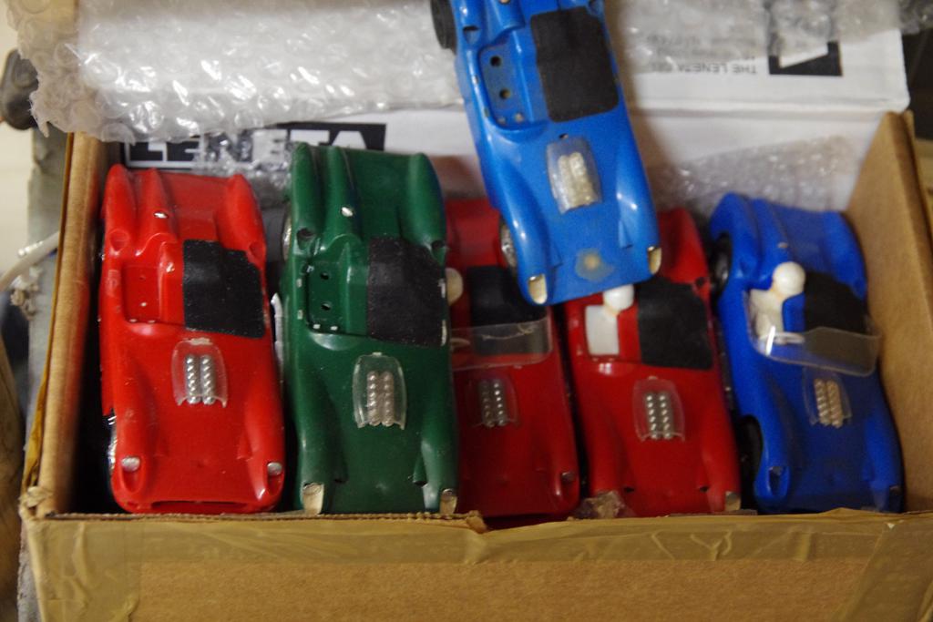

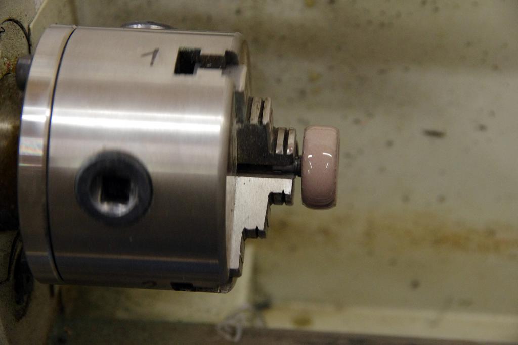

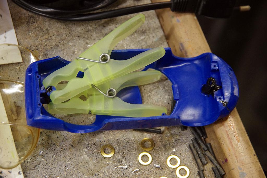

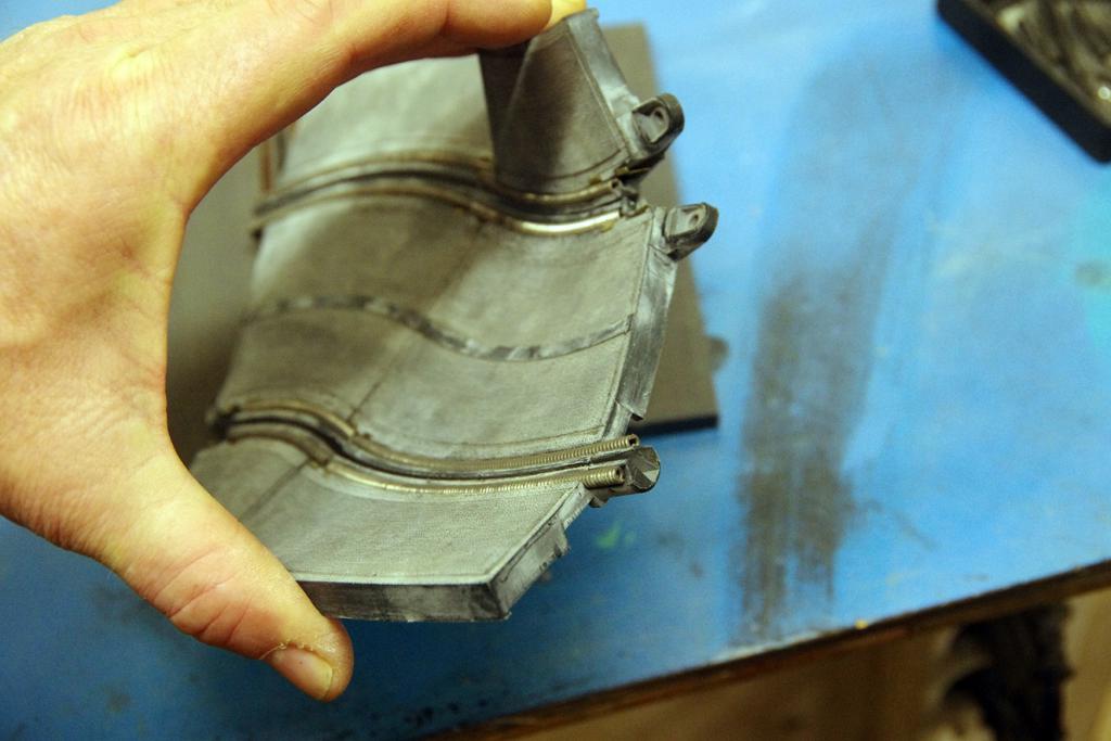

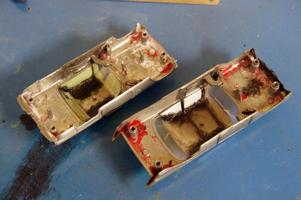

On en était là. Après ça le pneu avant qui sera moulé en résine souple, et puis je me suis demandé si ça pouvait marcher pour modifier une jante en lui créant un talon avec de l'Araldite, juste en laissant tourner un peu plus vite..
Autre dossier en cours:
vous avez remarqué? Tous cassés ou absents, et je ne parle pas des pilotes, eux sont déjà dans le moule.
Alors j'ai fait ça, et j'ai essayé avec du (??) transparent de 0,3. Mais avec un séchoir à cheveux, même puissant ça marche pô.. Va falloir investir.

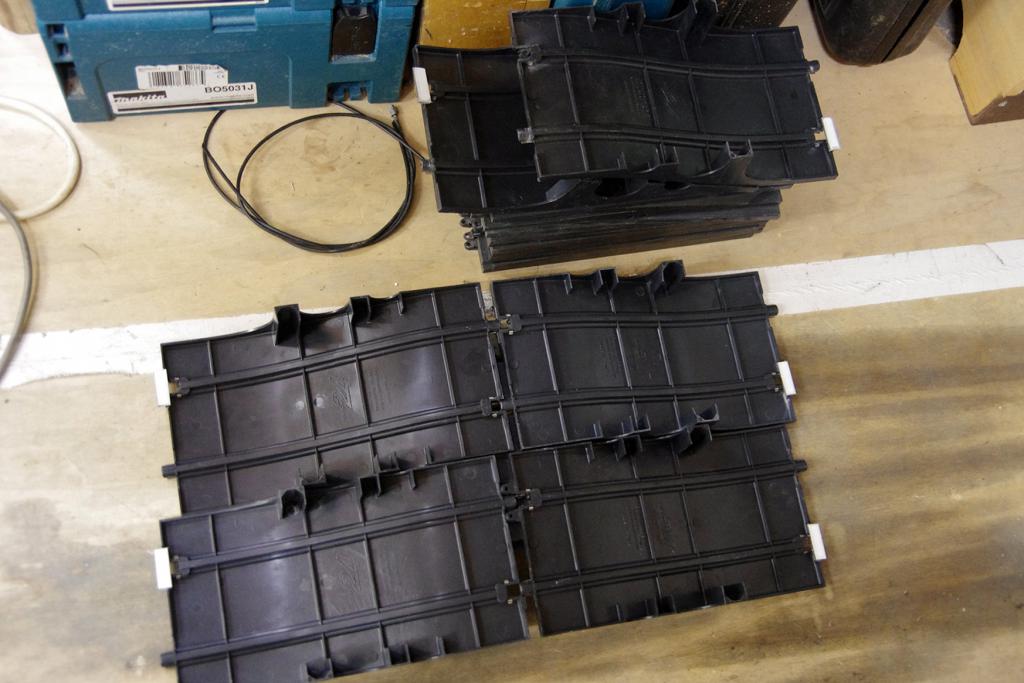

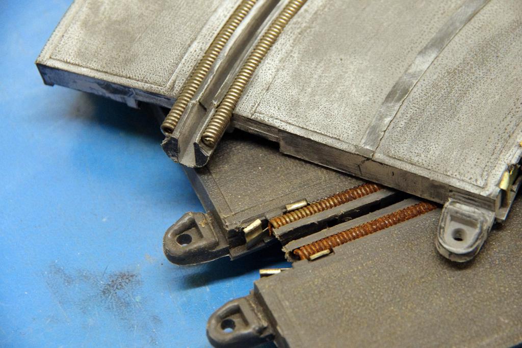

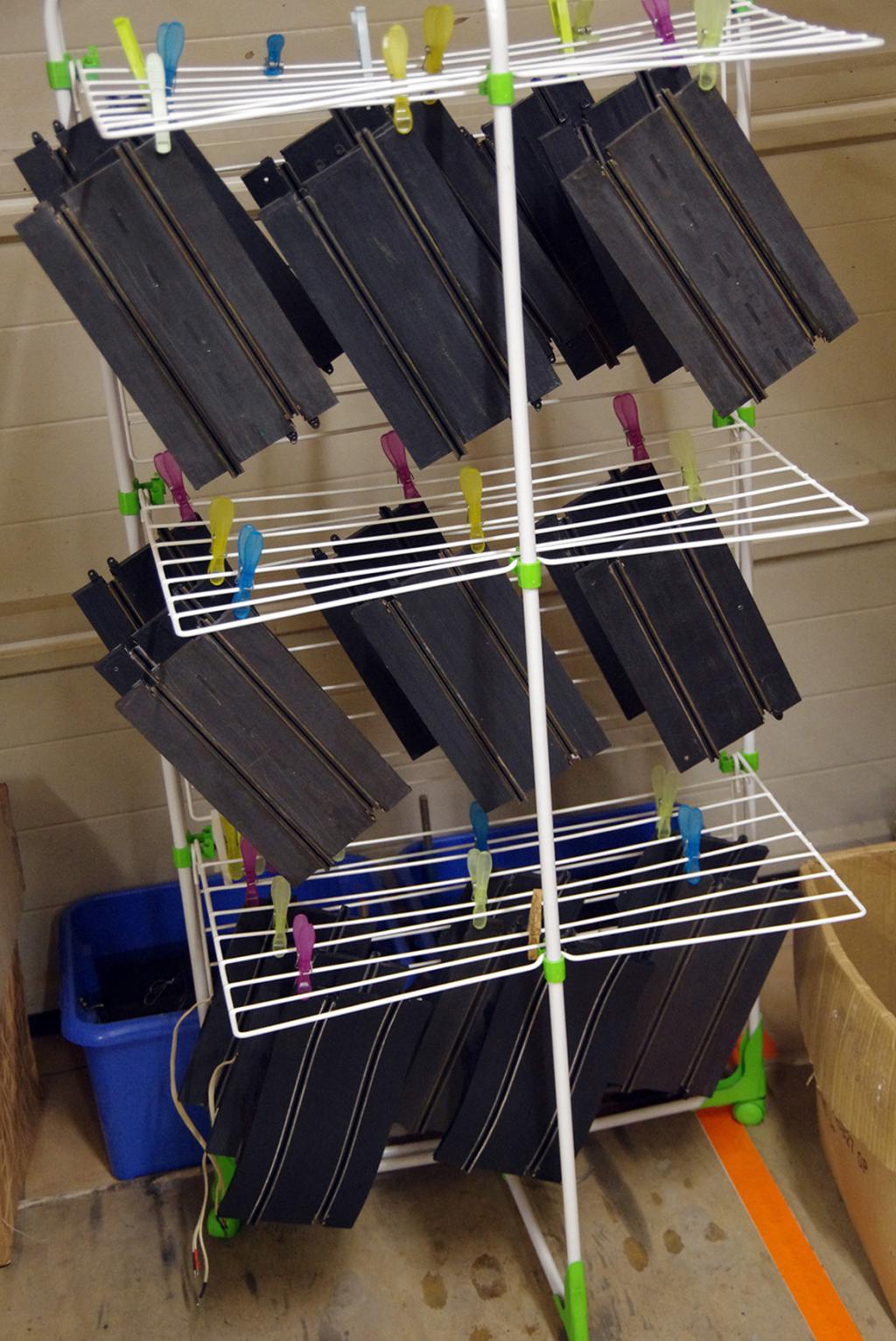

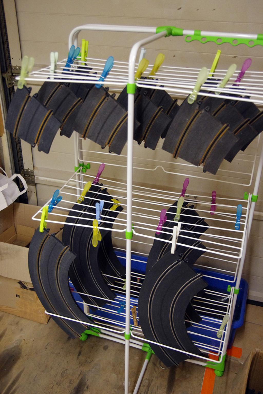

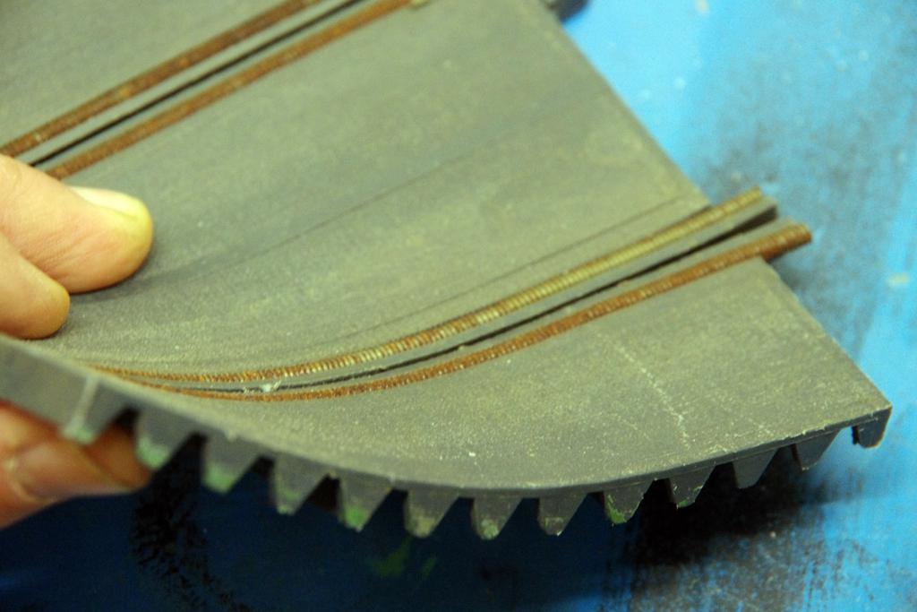

Je suis arrivé au bout du nettoyage "simple". Mais les rails se recolorent systématiquement au séchage. Je les rebrosse derrière avec du WD 40, ça ne change rien. Si quelqu'un a une combine, je suis preneur..
Et pour ne pas m'impatienter, je m'occupe avec des rougnes, réparation de puits de vis (avec ce plastique c'est pas de la tarte), mes petits scratches, c'est juste en attendant la séchage des autres trucs, hein? On y croit tous!..

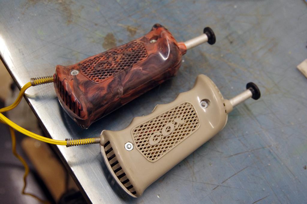

Au fait, j'ai retrouvé ces manettes, est ce que quelqu'un connaît?
J'ai démonté, ça a l'air sérieux, et ça fonctionne.
C'est tout pour aujourd'hui. Si l'électrolyse a repris, sur une patte mais c'est toujours ça..  A +

 PostPosted: Mon 14 Jan 2019 - 19:23    Post subject: Circuit 24 Back to top
Les carrosseries "molles" des Circuit24 fondent à la flamme.
Je découpe des bâtonnets dans une vieille carrosserie.
J'allume ce bâtonnet avec un briquet.
Je fais tomber des gouttes de plastique dans les fentes.
Le plastique se recompose et durcit en refroidissant.
On doit pouvoir faire la même chose avec un mini chalumeau.
Pour les rails, on doit pouvoir faire partir à l'aide d'une mini brosse métallique circulaire montée sur une mini perceuse.
Bien sûr, il faut avoir au paravent démonté le jonc du rail avant de le brosser.

 PostPosted: Mon 14 Jan 2019 - 21:24    Post subject: Circuit 24 Back to top
Salut Jean Marc  ,
J'ai essayé ce soir, effectivement il fond avec un petit chalumeau. Peut être, pour que ça colle bien, il faudrait fondre la pièce avant de faire couler, et là, vu où c'est situé..
Fer à souder? Pyrograveur? Ou alors je fais fondre direct sur le plastique froid?
Je vais essayer sur une daube avant parce que des Matra jet, j'en ai que deux.
Merci pour les tuyaux. J'ai déjà brossé, deux fois. Une fois en "décapant" à la soude, une autre avec le WD.
Mais ça revient. Beaucoup moins fort, mais c'est qu'une question de temps: Rust never sleeps!
Une idée ne me lâche pas depuis le début: quand j'aurai fini tous les bains à la soude, je vais essayer l'électrolyse avec le graphite.
L'idée est d'avoir les joncs de la même couleur que les plaques, tout en assurant la connexion.
Pour les pare brise, pour l'instant c'est du luxe, le circuit d'abord!

Je ne sais pas si c'est vrai mais j'ai entendu parler de gaine de frein pour vélo à la place des conducteurs de rail ?!...

C'est du slot, pas du jouet...Destiné aux pistes bois avec toutes les sensations qui vont avec,
autant dire un monde totalement différent, puissance, silence, vitesse, inertie, tout ce que l'on
cherche et que l'on peine à trouver dans les petites échelles, cette marque était considérée en
son temps comme le nec plus ultra, je n'en possède pas, j'en ai eu dans les mains, c'est du superbe matériel,
JMG doit en avoir et nous en avait présenté, si mes souvenirs sont bons, et Miche avec son expérience du 1/24
ou ceux qui ont connu la belle époque des pistes bois sur PARIS pourront peut-être t'en dire plus.

Avec des voitures de Circuit24, on utilise des poignées de ... Circuit24 !
Pour nos courses parisiennes de Circuit24, on n'utilise des poignées Circut24.
Elles chauffent parfois et il y a quelque fois des faux contacts entre la résistance et le linguets.
Il suffit d'avoir un peu de papier de verre ou une poignée de rechange ... et la course est repartie.
J'ai un vieil ami qui utilisait des poignées Cox jusqu'à ce qu'il découvre les modèles Parma.
Depuis, elles ont rejoint le musée (enfin le tiroir) avec toute sa collection de voitures Cox au 1/24.
C'est un bel objet plutôt réservé aux circuits rapides avec de grandes lignes droites et des virages relevés comme on les faisait à l'époque des piste bois.
De nos jours, au 1/24, elle est remplacée par la poignée électronique Slot It.
Le résultat est extraordinaire.
