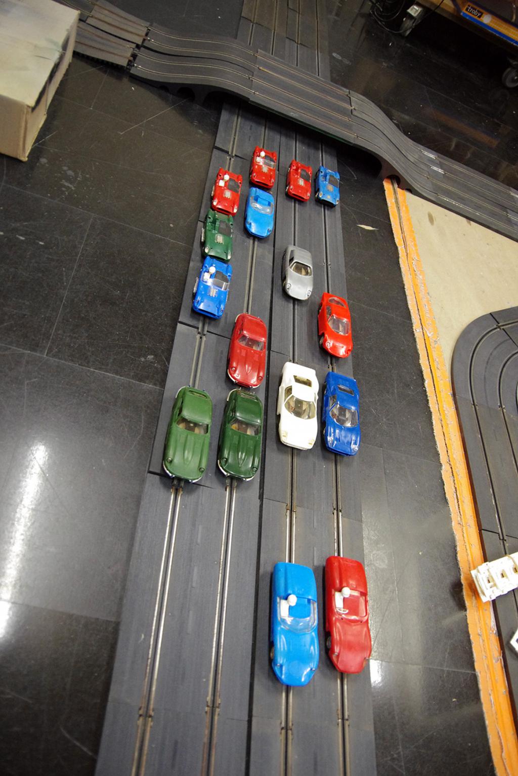

Mon garage ne le contient pas, il reste + de vingt rails droits, sans compter les chicanes et rails d'alim, d'autres ponts etc..
Mais il va falloir nettoyer, et il y a du taff !

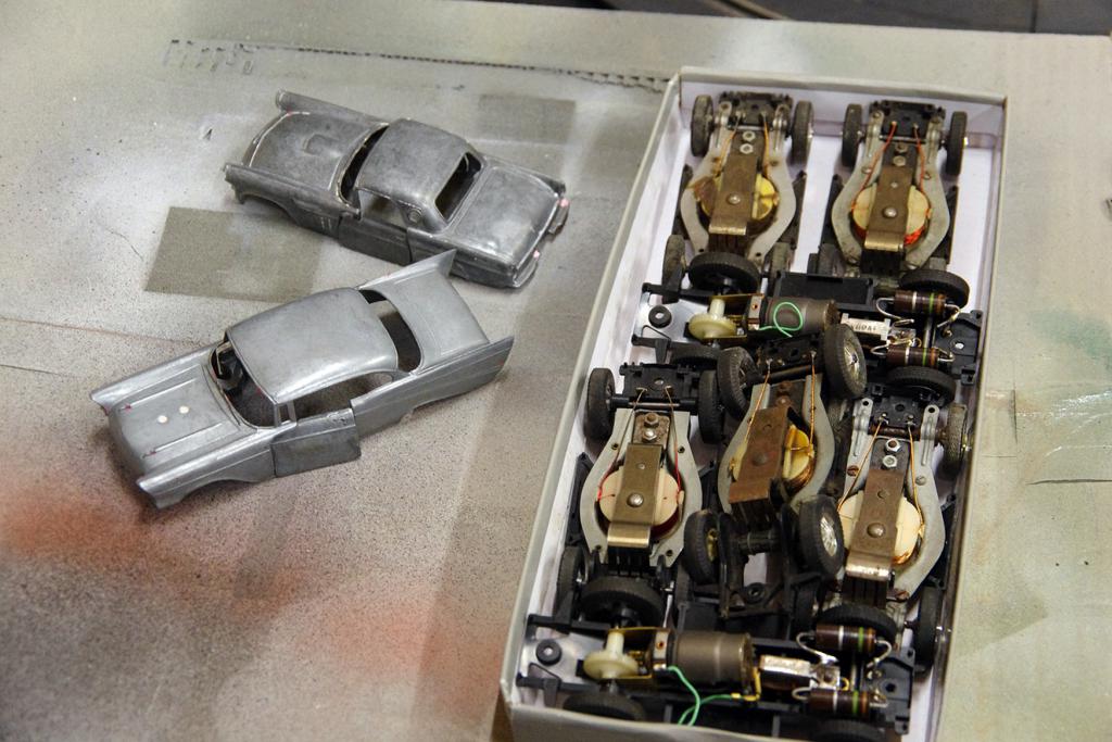

L'écurie:
Ça, ça roule.. A combien et combien de temps, on va le découvrir ensemble!
+ un peu de potentiel, et deux idées en cours:
@ Daryl: Je crois qu'il y a trois types de moteurs, le plus renommé qu'on connaît tous, ceux installés sur les châssis "S" ( comme silencieux, tu parles!..) il  en a deux dans la photo ci dessus, et le moteur Buhler, qui équipait les 917 et cette sorte de Matra toutes deux hors de prix sur e-bay.
JMG: Bien sûr pour les pneus, je ne sais même pas ce que ça donne quand ils sont neufs! et tous les petits morceaux seront les bienvenus!!

  Très beau tracé et sacré paddock     au pire en utilisant que les 2 voies centrales ça fait un 2 voies avec de jolies bordures
Posts: 444
 PostPosted: Tue 8 Jan 2019 - 13:08    Post subject: Circuit 24 Back to top
Mouais.. Je ne sais pas si ça dérape tant que ça.
J'ai pas l'impression que ce soient des foudres de guerre, mais le style de conduite doit être.. euh.. comment dire
Bref, l'inertie + pas de frein + centre de gravité bizarre, à mon avis, il faut réapprendre!
Tu coupes les gaz et t'es en roues libres, un peu comme si on appuyait sur l'embrayage à l'approche d'un virage..
Ça risque d'être chaud!

Le bruit des Jouef vient du jeu de l'axe bobine dans le palier AV (qui se trouve derrière l'aimant)
            Changes cette pièce et le silence reviendra

  Ok Daryl, je ferai ça. Je leur trouvais un certain charme, un petit côté bielle fondue..

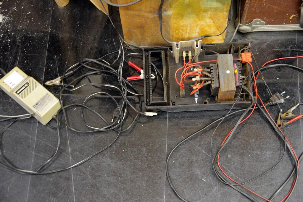

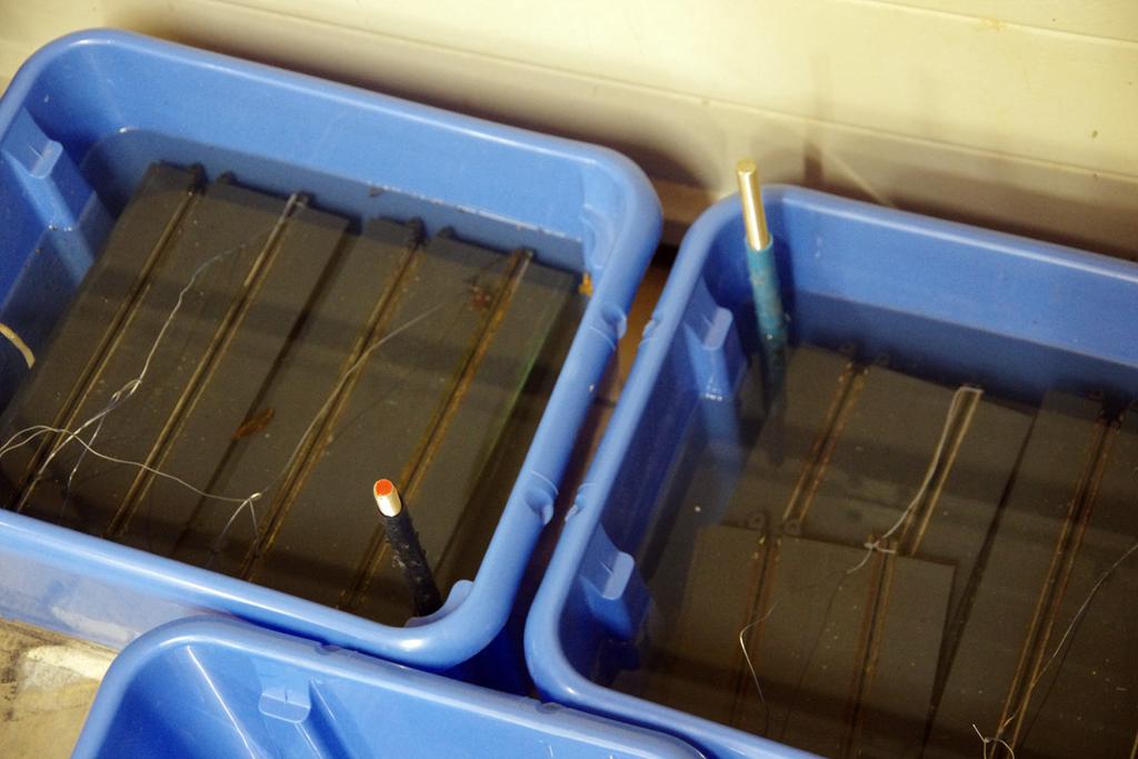

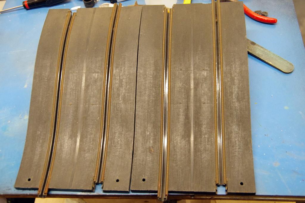

L'électrolyse a débuté, je teste d'abord sur un pont complètement pourri. On vient de s'apercevoir avec un pote qu'on peut enlever tout simplement le rail. C'est du rond de 3,4 enfoncé en force.
Peut être tout démonter, envoyer tout ça dans un panier pour plusieurs bains successifs. J'ai entendu parler d'anodisation au graphite.
Quelqu'un connaît? Des tuyaux?

 PostPosted: Wed 9 Jan 2019 - 10:27    Post subject: Circuit 24 Back to top
  tu peux faire une photo en gros plan d'un des rails pour voir l'état ?
Le profil du conducteur est plein ou est-ce un profil creux ?
Quelle est la matière du conducteur ?

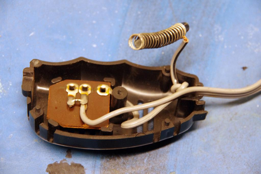

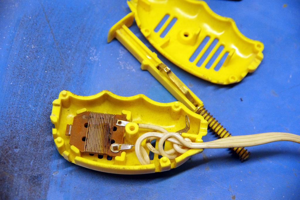

Ok Asto, je ferai ça. Mais c'est pas un profil spécial, juste du rond de 3,4 en acier. Ça ressemble beaucoup à de la corde à piano, hyper raide, et si c'est tordu, ben.. ça reste tordu. Sur les éléments souples et quelques ponts, c'est une sorte de boudin style corde de basse filet rond, comme ça:

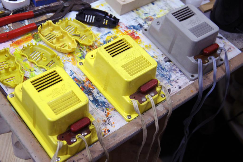

Petite avancée aujourd'hui, sur les six transfos, j'ai pu en sauver quatre.
En fait les transfos ronronnent tous, mais les manettes sont défaillantes.
J'ai eu beau les nettoyer soigneusement, écarter les filaments que je voyais collés, ça flashe, ça fume, ou c'est on/off, pas moyen d'avoir du progressif.

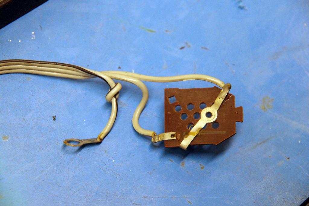

J'aimerais savoir si les manettes Jouef peuvent convenir, si elles peuvent encaisser du 24 volts, au pire, car ce que j'aimerais le plus, c'est le garder d'origine.
Je pose quelques photos des trois montages, dont seul le premier m'intéresse en vue d'une accélération un peu progressive, déjà que ça a tendance à être bourrin, si quelqu'un a une idée.. Le troisième c'est on/off, mais les cartes sont propres.
Mes compétences en électricité, je t'explique, tu vas voir, ça va pas être long:
J'ouvre, je regarde s'il n'y a pas un fil débranché ou une soudure qui a lâché, et dans le cas contraire, je me gratouille un peu la tête, tire sur deux ou trois fils, branle un peu tout ce que je vois, et si ça marche pas, ça atterrit dans un carton sans remontage. Et voilà, fin de l'histoire!..   Gros tebêt en électricité
Si, il y a les baffes aussi, sur la télé, le tableau de bord de la caisse.. Des fois ça marche..
Aujourd'hui, les deux chargeurs ont lâché, donc l'électrolyse est interrompue.
J'ai nettoyé une douzaine de rails, acide, soude et rinçage, mais ce sont que des rails calaminés, la pâtine du temps, facile!..
Et demain, si je ne trouve pas de solution ce soir, j'irai acheter deux chargeurs neufs sous garantie comme un bon blaireau! Et toc!  Embarassed
En fait je crois que c'est elle qui m'aime pas, je le sens..

Ca m'interresse ton histoire de nettoyage electrolityque, j'ai une tapée de rails à nettoyer ou à stopper la corrosion...

  les rails sont bien "attaqués" je n'ai pas d'idée de nettoyage facile à te proposer.
Les rails ponts de la première photo ont une drôle de couleur, est-ce dû à leur passage à l’électrolyse ?

"En fait les transfos ronronnent tous, mais les manettes sont défaillantes.
J'ai eu beau les nettoyer soigneusement, écarter les filaments que je voyais collés, ça flashe, ça fume, ou c'est on/off, pas moyen d'avoir du progressif."
C'est normal ! Il ne faut pas s'inquiéter. C'est la même chose lors de nos courses Circuit24 parisiennes.
Tout dépend aussi du voltage réglé sur le transfo.

Bon, ça va, je suis allé voir des pros aujourd'hui, un pour réparer un chargeur, qui m'a dit que pas tous les chargeurs pouvaient faire l'affaire, et que le mieux, c'était encore une alim d'ordi bidouillée. L'autre, bobineur de son état, m'a donné des tuyaux pour restaurer les poignées, à défaut de pouvoir refaire des bobinages neufs car il n'a pas ce fil spécial.
Au passage, je lui ai parlé de ta façon de rebobiner des moteurs Jouef selon ta méthode, J. Marc, tu as toute son admiration!.. Lui pas question!..
Non, non, c'est pas normal!   Je connais bien cette odeur derrière cette fumée, en général, ça ne dure pas derrière ça!..
En fait c'est tout simplement oxydé, faut nettoyer avec un produit spécial que je lui ai commandé.. Dossier en attente.
Pouvais pas m'en douter, ça n'a vraiment pas la couleur de l'oxydation!
Il n'y a pas de réglage sur le transfo. D'origine, et tout est serti.
Oui, Asto, heureusement, ils sont pas tous comme ça! La plupart sont calaminés, il y a même des tout neufs. Je viens à bout de la calamine avec un passage à l'acide suivi de la soude, scotch brite sur l'ensemble et c'est propre.
Non, après l'électrolyse, c'est clean, ici, j'avais brossé pour piger la profondeur de la rouille.

Pierre Yves, c'est un tuto sur le net, tout simple: 1 bac en plastique, un support métallique avec une tige qui dépasse, 15 litres d'eau, 15 cuillers à soupe de St Marc, du 12 volts, tu accroches la masse à un fil de fer qui relie toutes les parties métalliques rouillées, le + sur la tige et c'est parti.
Pas dans la maison hein?..  La cabane au fond du jardin, c'est bien, toute la nuit c'est bien.

 PostPosted: Fri 11 Jan 2019 - 02:08    Post subject: Circuit 24 Back to top
C'est de ce côté dont je parlais.
Par la cosse noire (sur la photo), tu envoies le courant à travers la poignée.
Il y a 3 positions possibles (1 = moins de courant, 3 = plus de courant)
Plus il y a de courant qui passe dans la poignées, plus elle chauffe (c'est une résistance !).
Je reviens sur la progressivité des poignées Circuit24.
Il n'y a malheureusement que 3 positions :
1 = rien
2 = moyen
3 = maxi  ... c'est tout !
... et les voitures sont lourdes ... et elles n'ont pas de frein.
C'est du Circuit24 quoi !

  D'accord, je vois d'où vient la confusion.
Parce que sur 1, 2 ou 3, ça ne change rien, c'est partout taquet!
Cela dit, je n'ai pas essayé toutes les positions sur tous les transfos, seulement sur deux.
Voilà le pourquoi du comment.. Mais merci pour ton explication, parce que quand j'aurai fini mon nettoyage, je le remonterai et l'essaierai, je verrai peut être une différence entre les transfos.
Il y en a six, il y en aura bien deux dans le tas qui feront l'affaire!.. Que je me dis en moi-même à l'intérieur dedans..
Les tests que j'ai fait jusqu'ici ne comprenaient pas de piste, juste un rail d'alim, et je me fiais au bruit. Aucune de ces voitures n'a réellement roulé chez moi depuis qu'elles y sont entrées. Bientôt.
Dis moi si je me trompe, sur la photo que tu viens de poster, il n'y a qu'une seule poignée alimentée, n'est ce pas?
Serait il possible d'installer un deuxième rail d'alim pour la deuxième avec un autre transfo? Sans risquer de mettre le feu bien sûr..
