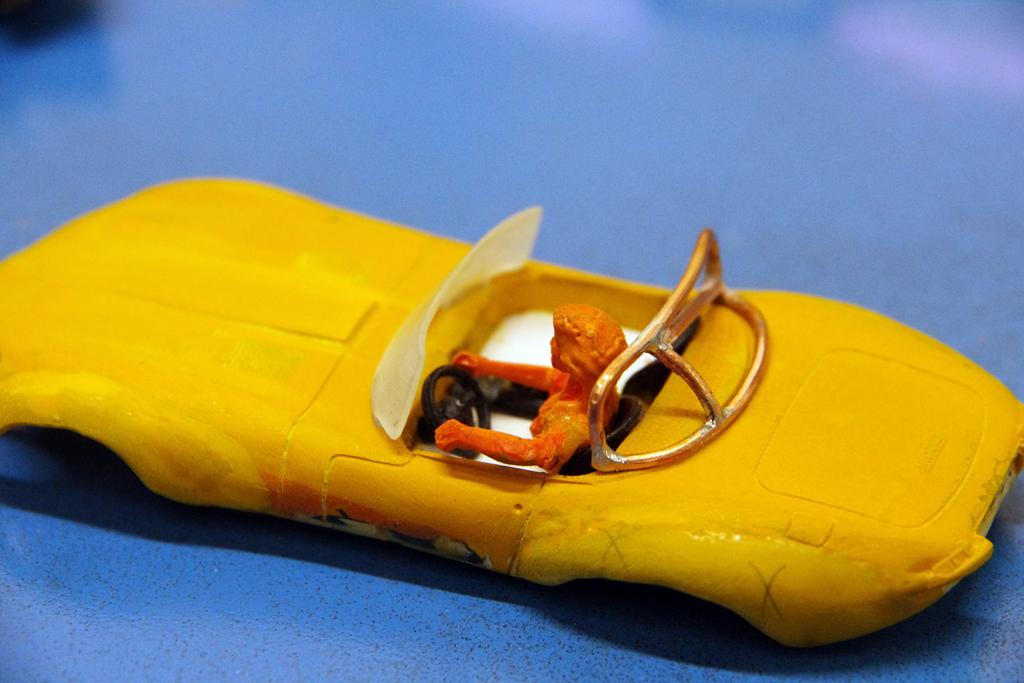

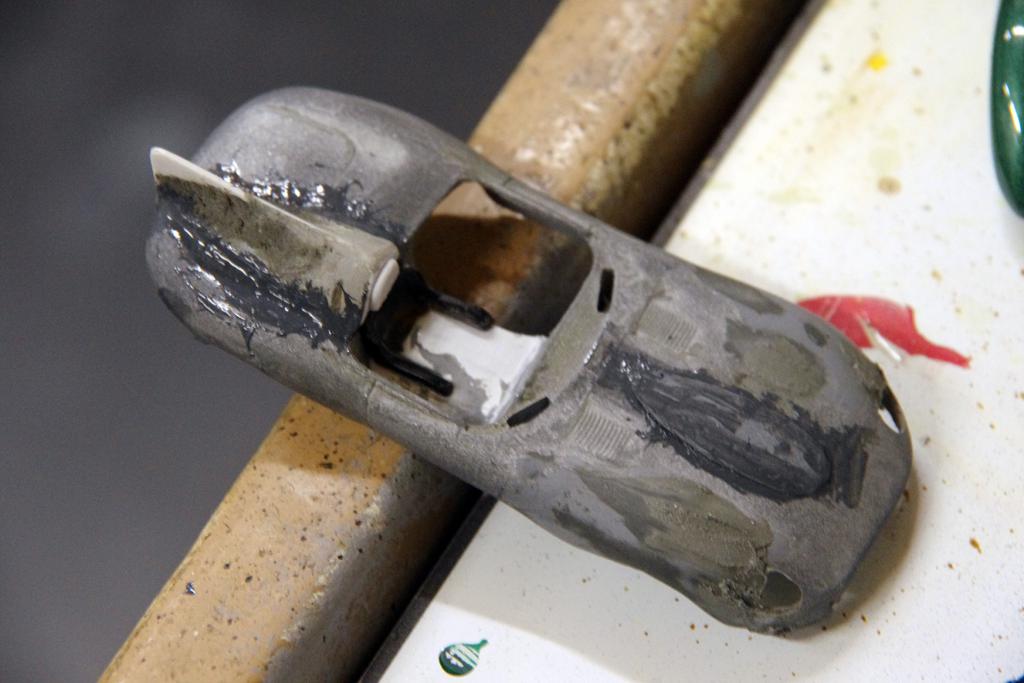

D'abord une petite fantaisie sur une coque utilisée comme martyr aux essais sur la Jagrari, j'ai forcé un peu le trait, élargissant plus fort les ailes.
Et puis je voulais remettre ça en France, conduite à gauche. Plus féminine de ses rondeurs, il est plus logique que ce soit Pépette au volant, et parce que je suis un gentleman, je la protège..
J'étais bien parti mais une autre coque me fait de l'oeil..
Toute en rondeurs la petite D!

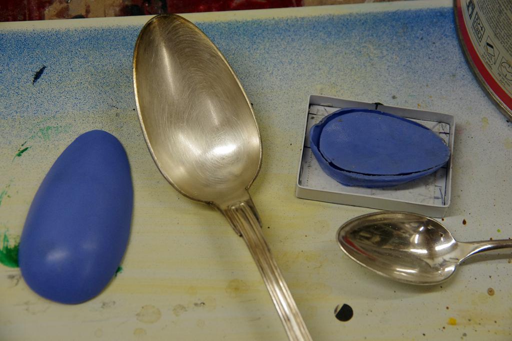

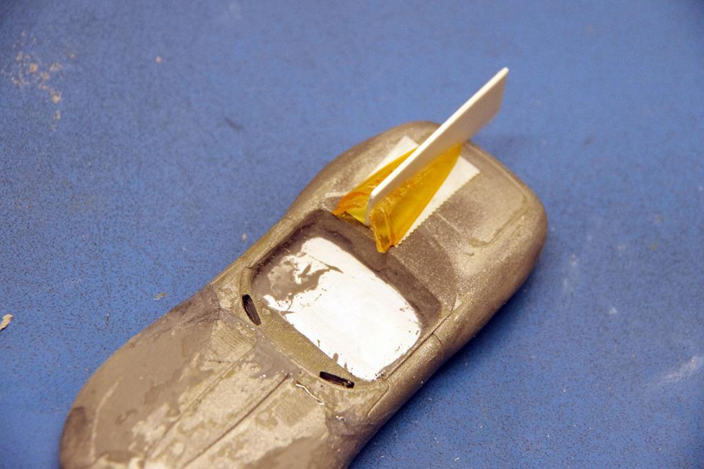

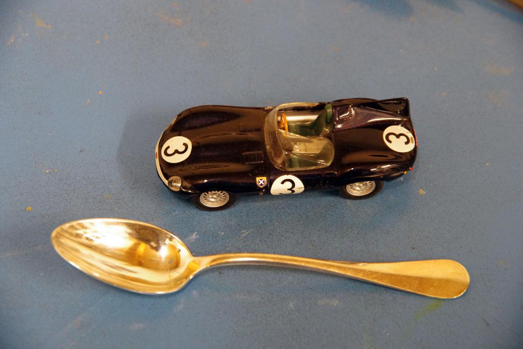

Des petits greffons à prévoir, je sors l'argenterie, c'est pas tous les jours..

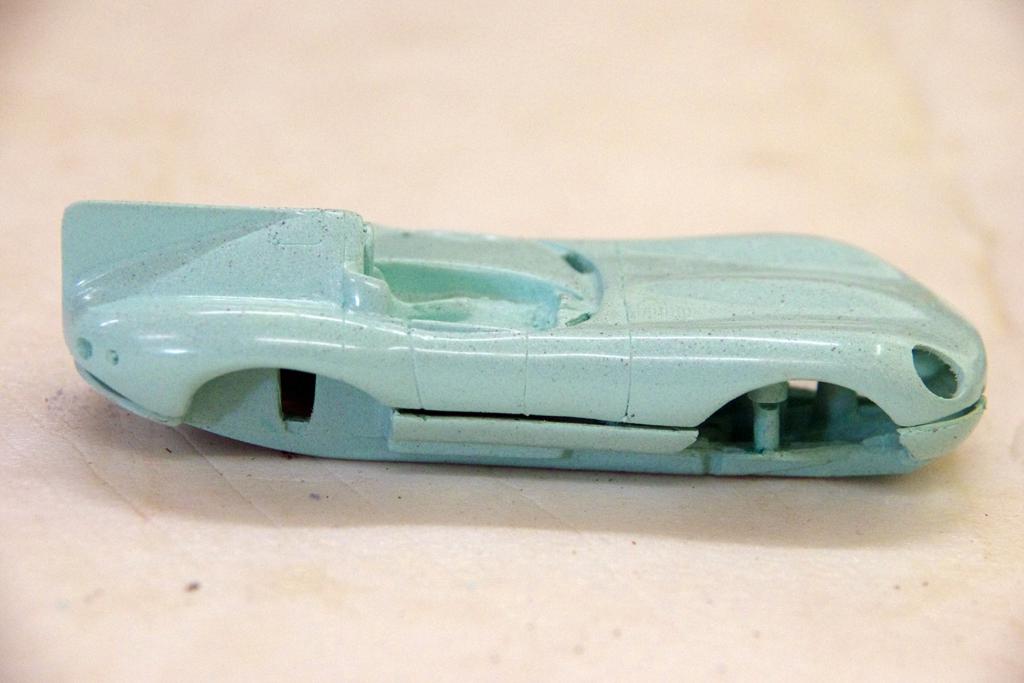

Des bouts de vitrage arrière de 917, et un bout de barrière pour la dérive.
J'ai fait celle à soupe pendant que j'y étais, histoire de naviguer dans une autre échelle.
Mais bon, l'idée de départ est abandonnée. Ce sera une monoplace.

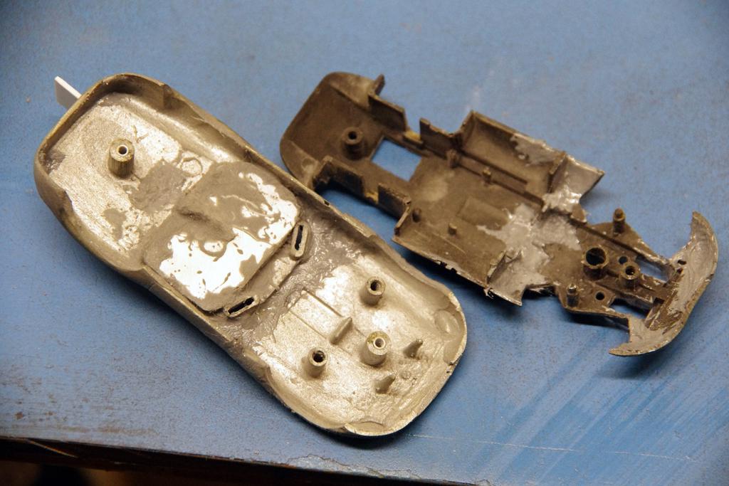

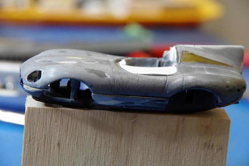

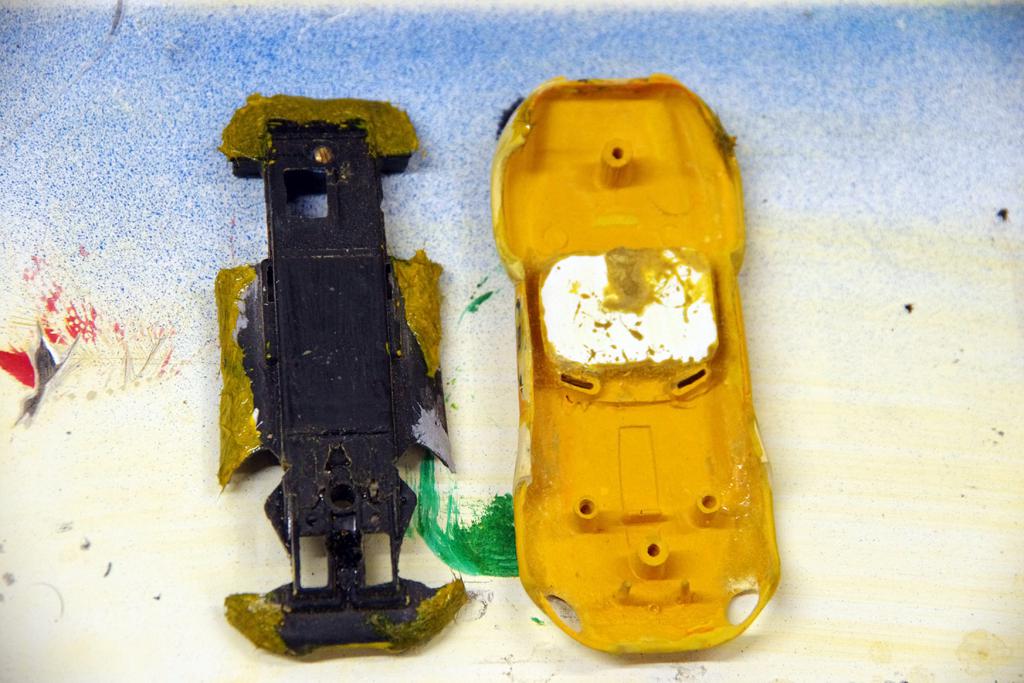

Les bidouilles sur les châssis, à coup d'Araldite teintée, fibrée et diluée.

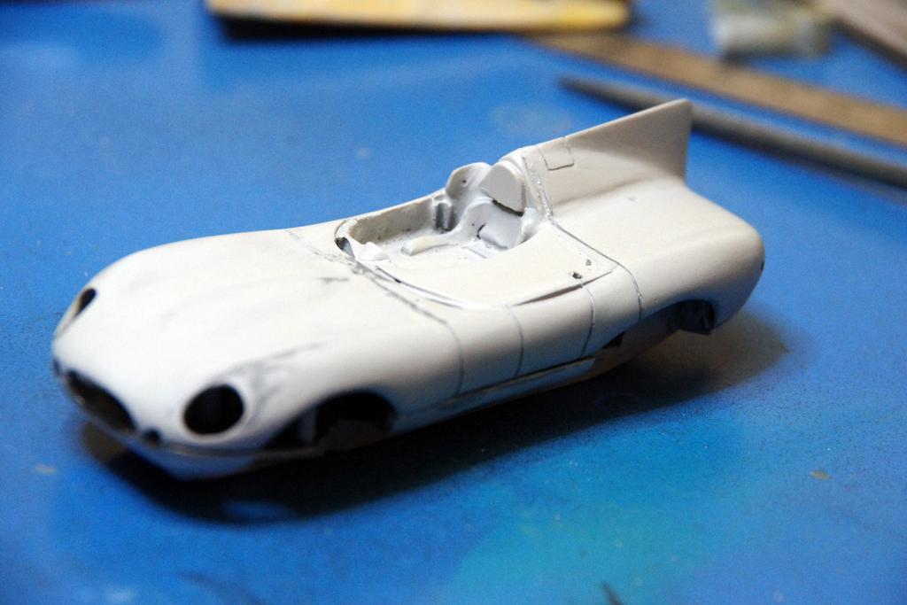

Puis un peu de cosmétique.

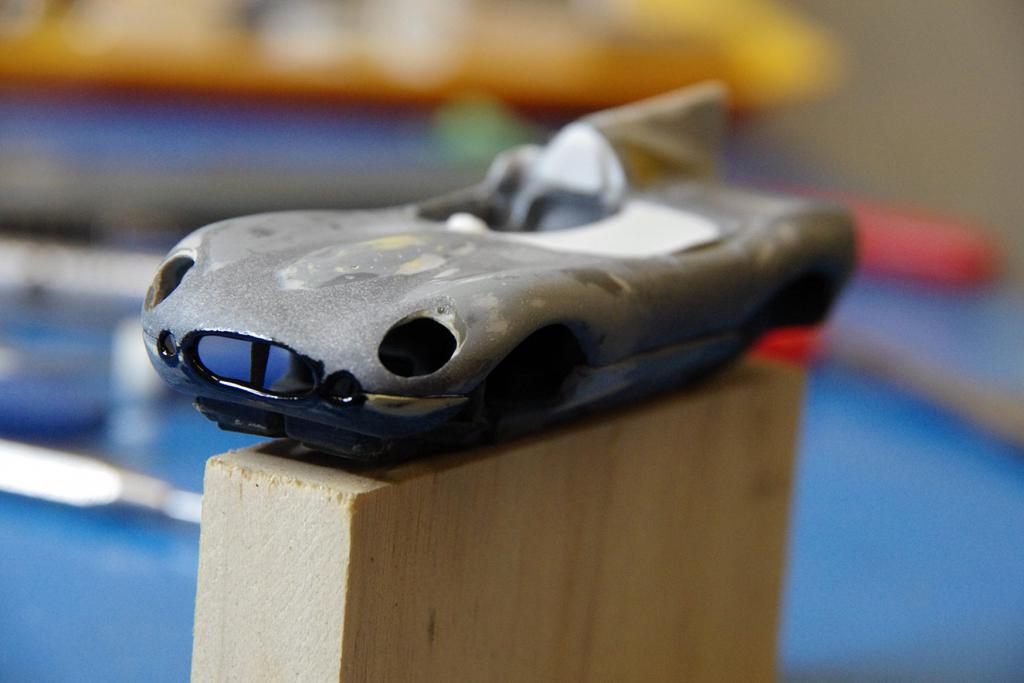

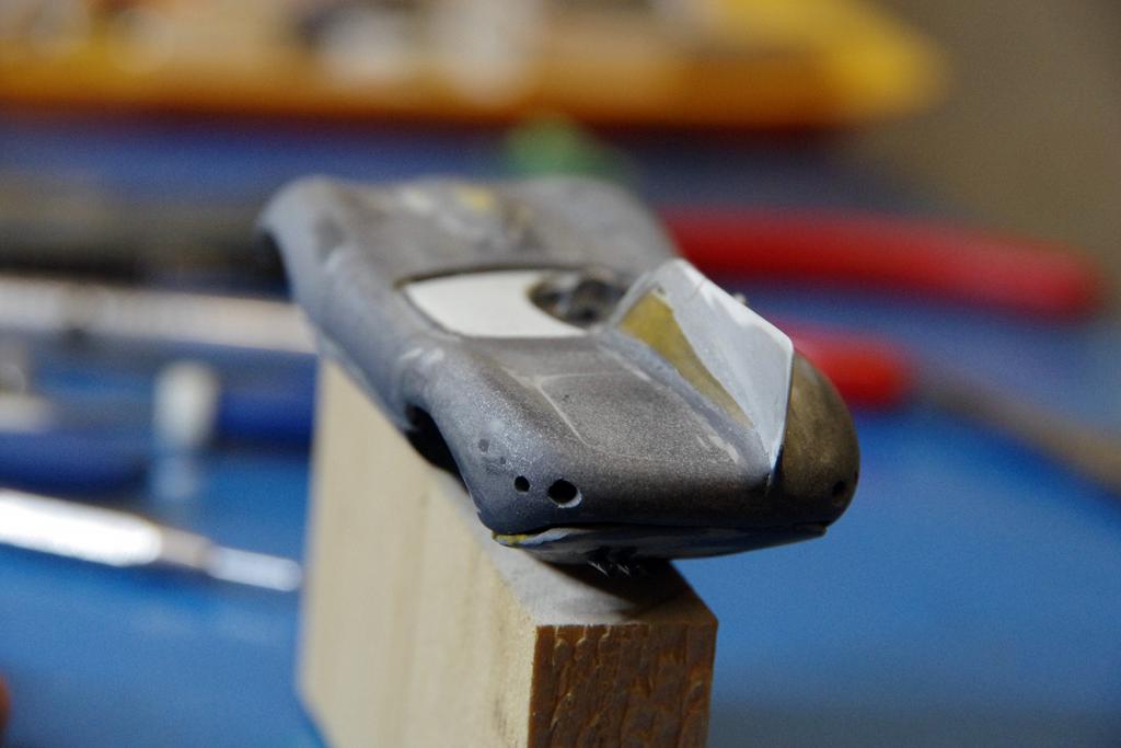

Un coup d'apprêt parce que je n'y vois plus rien, et une présentation de ses coquetteries..
Vous avez dû remarquer plein de petites choses qui n'existent pas sur la D, cela reste une interprétation. Plus tard, quand je serai grand, je la ferai plus fidèle. Pour l'instant, je veux juste me faire un quatuor de ces années là.

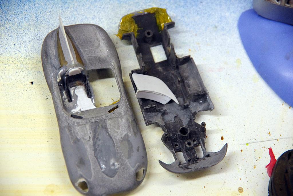

Je regarde ce châssis raccourci, et me dit "Mais au fait!.."
Et bien sûr que ça colle!.. C'est même pile dedans.

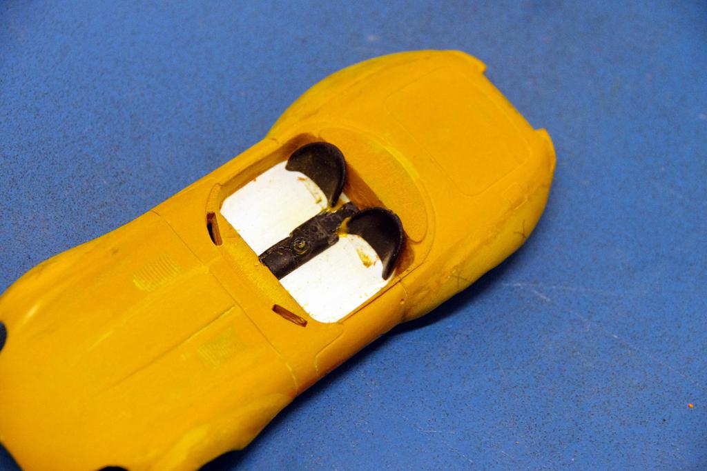

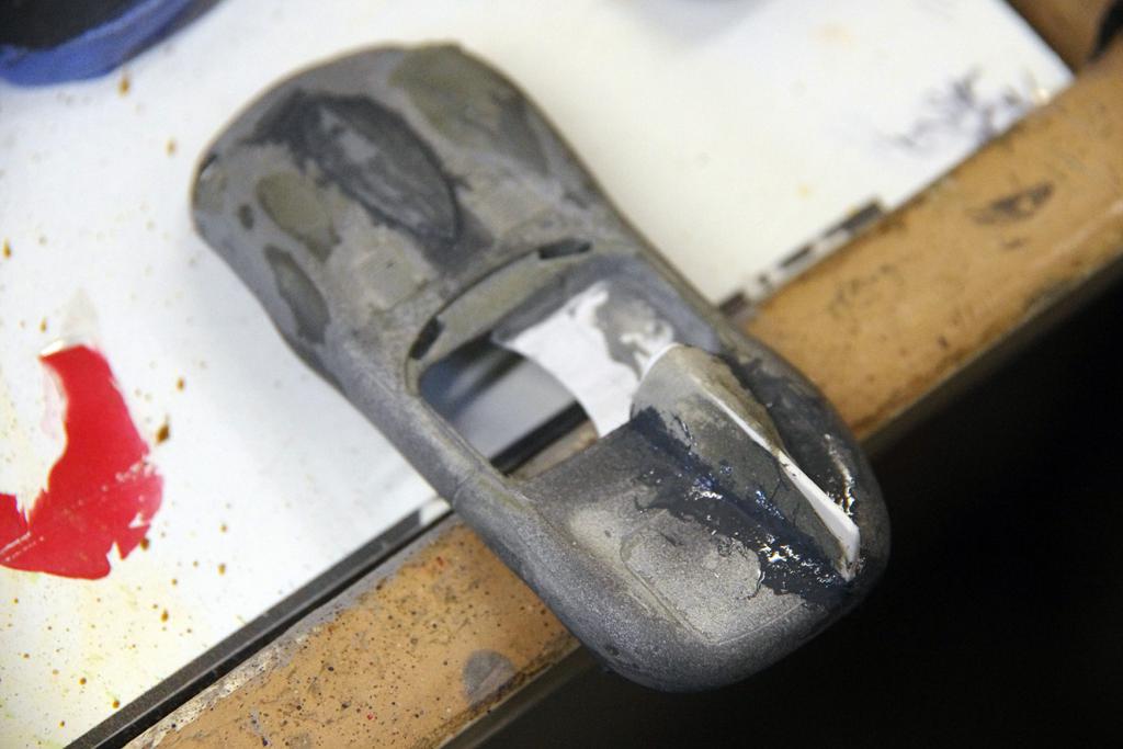

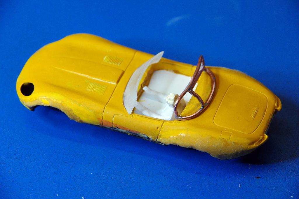

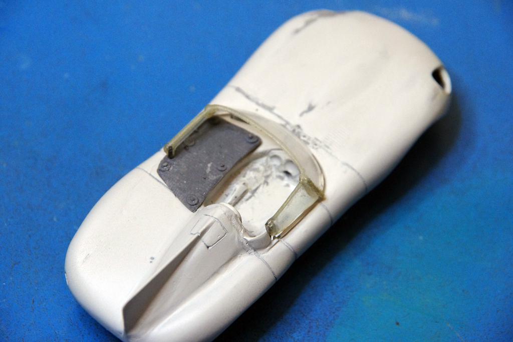

Après la disparition des numéros, je m'aperçois que les gravures sont très limite. Et puis un gros défaut de peinture sur l'aile avant, elle a dû être trempée dans la soupe!

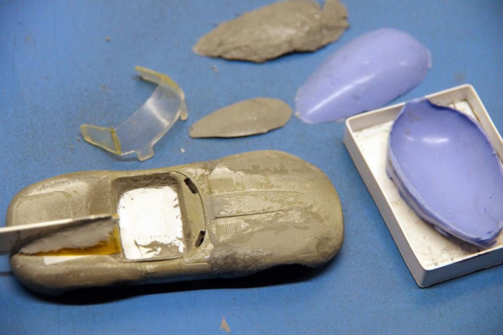

Je moule le haut de l'intérieur, tirage Araldite + fibre et je colle. Le rétro reste en place.

Jamais un seul silicone, au cas où il y en ait trop..
Tirage GelCoat, pourtant bien pigmenté, mais la matière est déjà tellement chargée en blanc..

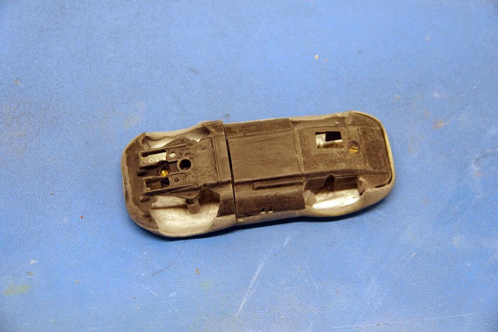

Résolu dès le départ à l'installation d'un Mabushi, sa place est exactement sous l'habitacle, et à moins d'un coup de presse, il y a trois mille de trop. Alors faut décaisser. Je gagne deux mille comme ça:
J'anticipe..
Châssis carbone.    Je pourrai gratter un demi mille sur la différence d'épaisseur entre le berceau et les barres.
Ce qui restera sera le pourboire
Roues avant fixes. Décidé dès le départ vu comment elles sont encastrées dans la coque. Aucun intérêt, autant avoir plus d'assise en écartant au max.

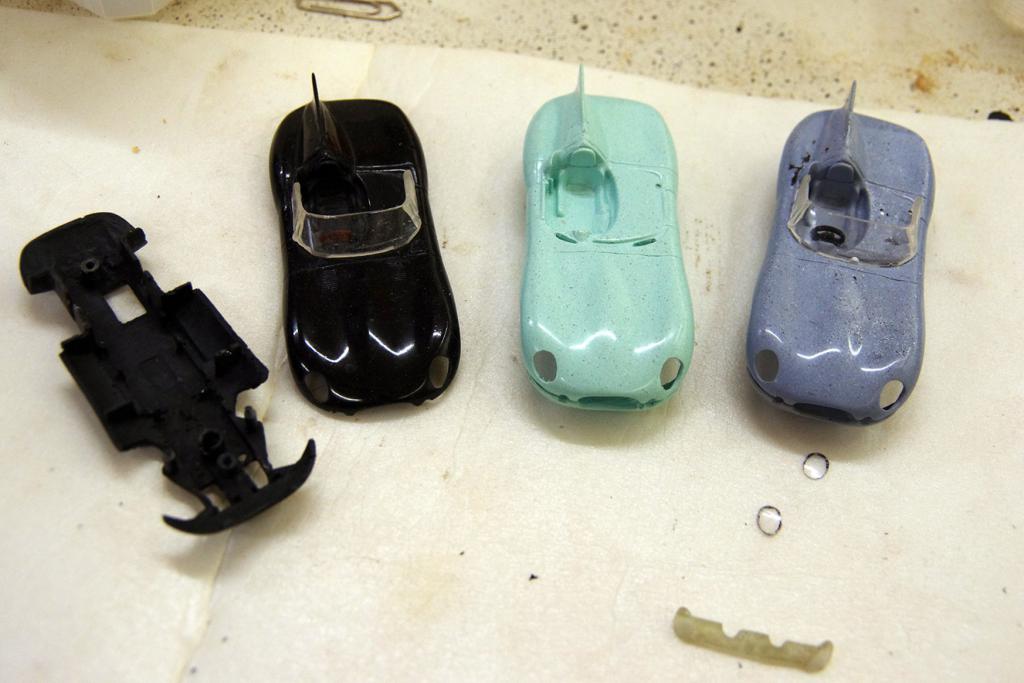

Les projets prennent du retard alors, bien que presque tout soit emballé rangé dans les cartons, je ressors des vieux dossiers:

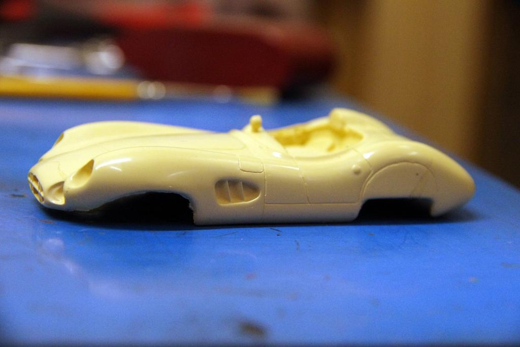

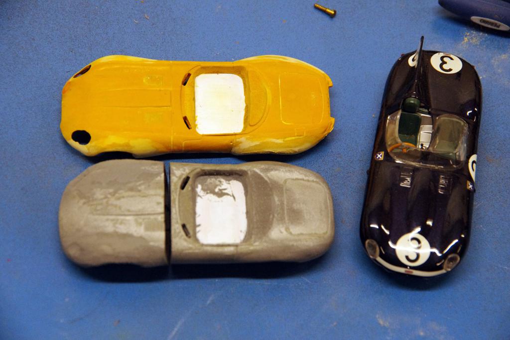

La Jaguar D, master fini, moulé et cassé, elle a fait ses bébés, dont voici la petite dernière:
Deux sont sorties avant, il y a déjà un bout de temps, du coup ça me fait les 3 D !  Hum..

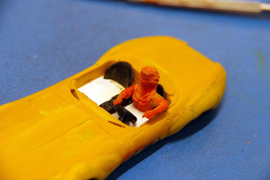

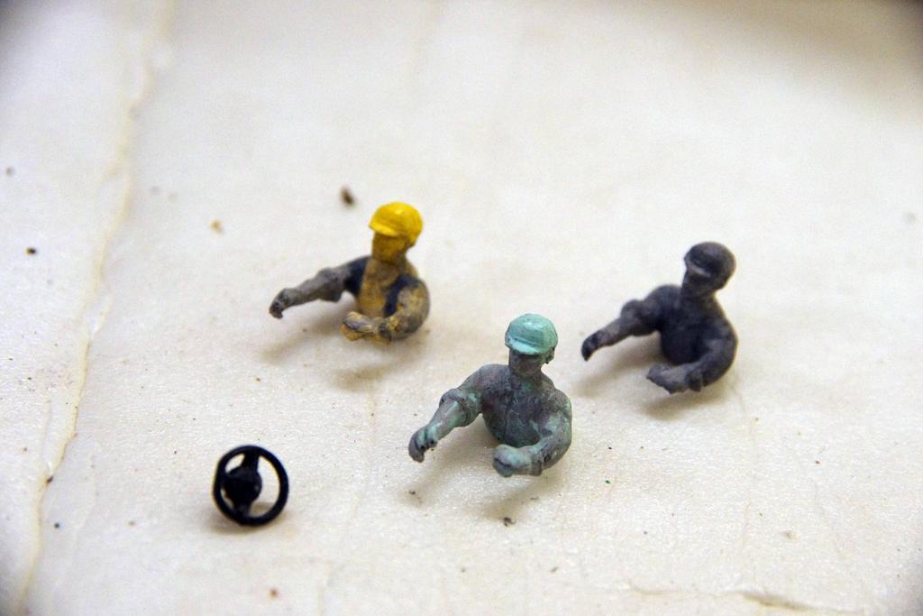

Les chauffeurs sont tirés d'un petit bonhomme en étain. Recoupé, ajouter un autre bras, Araldite...

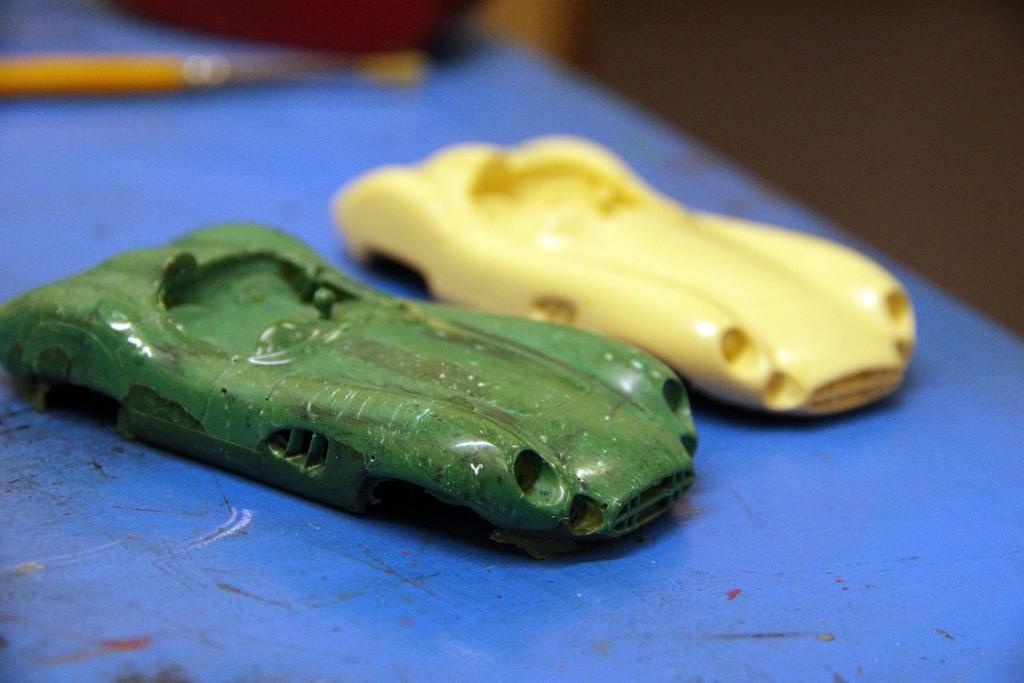

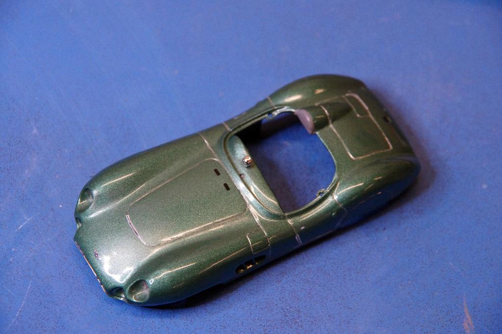

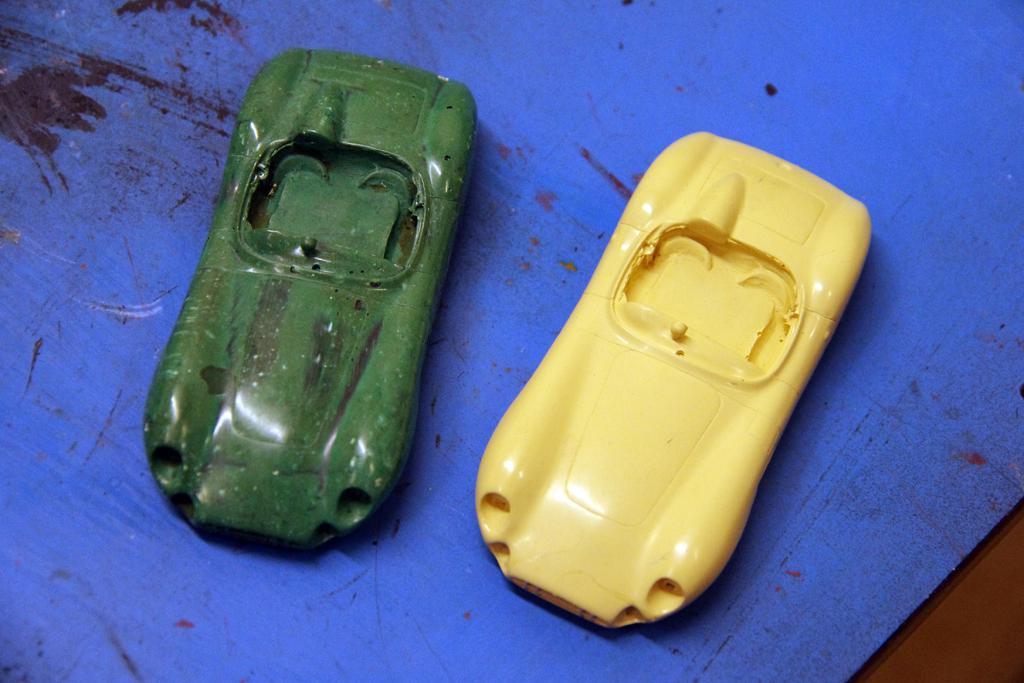

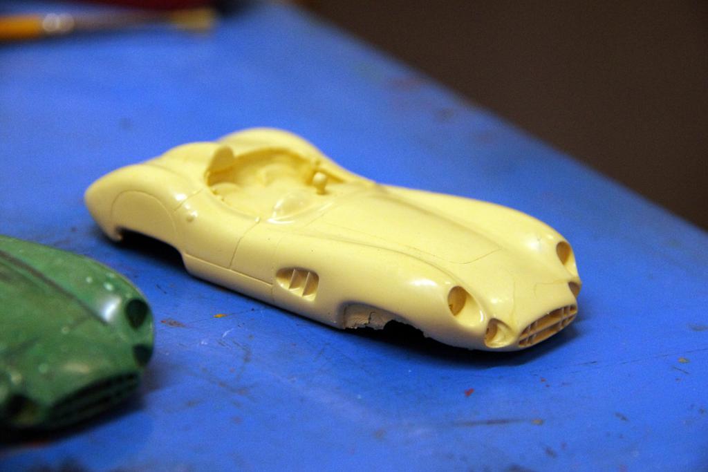

Il y a longtemps aussi, un gelcoat était resté dans le moule. J'ai rechargé en résine souple et armée. Ça donne une coque d'environ 6 grammes, sans ses artifices.
La verte pésentait des faiblesses, j'ai renforcé en essayant un nouveau pigment.
Le châssis, lui n'a pas bougé..

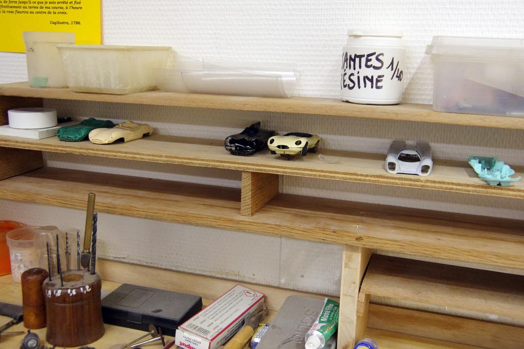

Voici l'état des lieux, là où il y avait le paddock:
Jagrari dans le moule, ainsi que le châssis de la 917..
