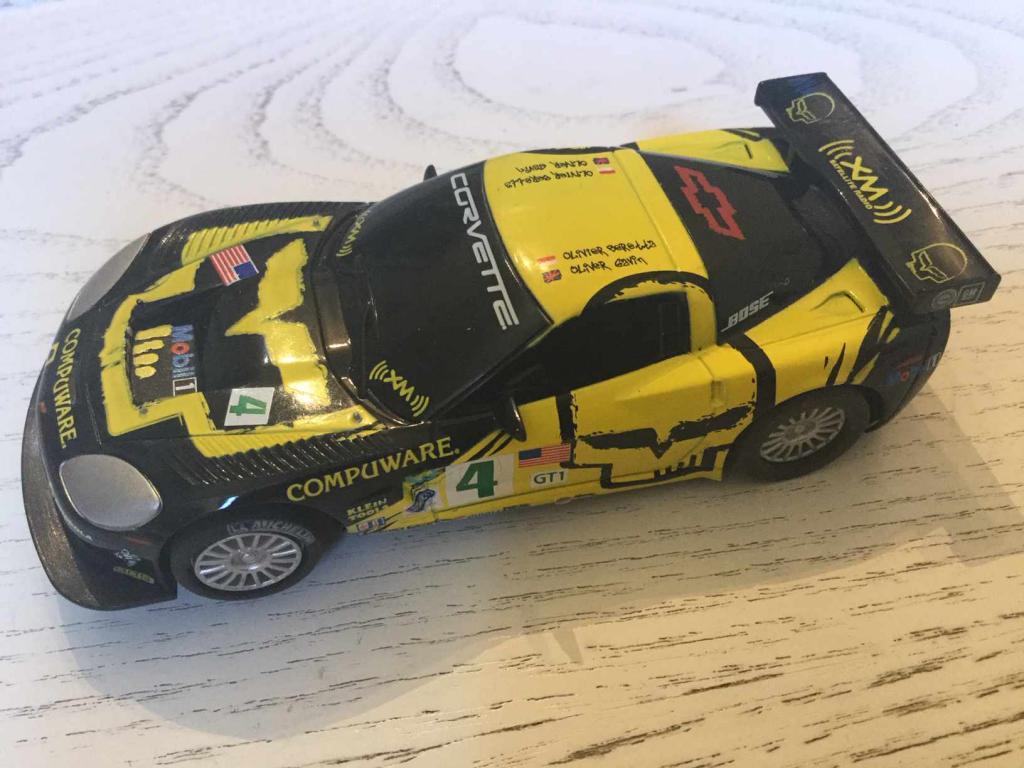

J’ouvre un sujet sur la Corvette car elle a une sacrée gueule et je n’ai pas trouvé grand-chose sur elle.

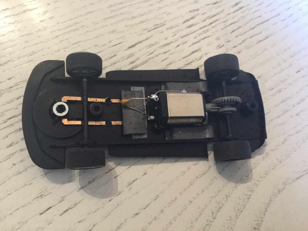

J’en avais trouvé une d’occase il y a déjà un moment mais je ne l’avais jamais fait tourner (sans aimant). Après une petite préparation minimale pour rails Jouef G2 (guide relevé et biseauté à l’avant, aimant enlevé et dessous raboté, pneus AR changés), essai telle quelle sous 12V avec 30 grs au compteur. Résultat : une vraie bombe, trop légère pour pouvoir être bien exploitée. J’ai mis du lest sur les côtés du moteur et un peu au milieu devant le moteur, atteignant 38 grs. C’est bien mieux, mais sans doute encore un peu léger. La 911 qui a fait de bons temps à Spa est lestée à 39 grs pour son empattement de 54,5mm et sa voie AR de 36 mm à rapprocher des 63 et 40 mm de la Corvette.
Amis GD metteurs au point de Corvette Scx, qu’avez-vous fait sur la vôtre ? quel lest ??

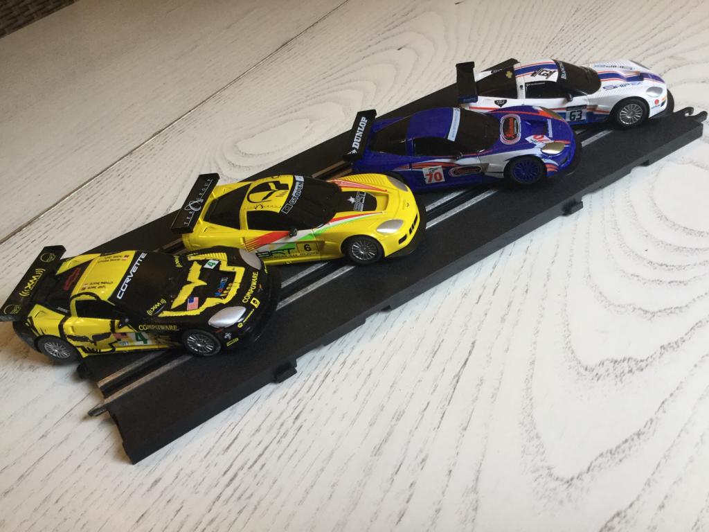

Pour finir et entretenir la flamme, un petit quizz, plus facile que celui du maître carrossier préparateur officiel Jouef, un quizz du niveau cumulus : quelle est celle qui n’est pas du scx compact ? ce sera notre quizz du sommeil :

Je pense qu'il y a un peu trop de lest. Je pèserai les miennes prochainement après le montage de Spa. As-tu donné du débattement à l'axe avant vers le bas? (attention pas trop car sinon l'axe fait contact avec les conducteurs  ) C'est quoi cette poussière noire à l'intérieur? Tu n'aurais pas un pneu qui frotte?
Posts: 744
 PostPosted: Fri 30 Nov 2018 - 02:58    Post subject: Corvette Scx compact C6R Back to top
 Pour le lest, trop ? ? J’ai essayé avec la moitié et c’était moins bien, elle est vraiment pêchue. J’ai remonté le guide et ai eu peur qu’un jeu supplémentaire dans l’axe avant ne déstabilise ?? Pour la poussière noire découverte lors de l’ouverture pas eu le temps d’approfondir mais c’est probable. Nouveaux essais à faire, j’attendrai d’essayer aussi la tienne et de connaître son poids.. devrait aussi dépendre de chaque moteur ....

Après quelques menus essais sur le circuit de Spa, les experts ont trouvé que c’était mieux sans le petit lest que j’avais rajouté devant le moteur. Enlevé, le poids est redescendu à 35 grs  avec une meilleure nervosité sous 12,7 V en rails Carrera GO.
Ils ont aussi trouvé que les roues AR n’étaient pas vraiment rondes … les avais pas touchées, j’y travaille un peu cette semaine et nouveau test à Spa au milieu des sapins vendredi soir…

Pour le quizz de Cumulus, même si Maître JMG m'apprend beaucoup, je n'ai jamais eu besoin de lui pour faire la différence entre une SCX Compact et une Kyosho (pour cette dernière phares rapportés transparents, jantes différentes, vitrage fumé)  Mr. Green
Pour les tresses j'ai tourné hier sur Spa avec mes Corvette. Sur rails GO pas toujours simple de trouver le bon réglage. Normalement sur SCX Compact elles sont bien plaquées à plat mais là il a fallu les courber un poil.
Autre info concernant les Corvette. Un membre dont le pseudo commence par J et fini par G m'a dit récemment: "pourquoi mettez-vous du lest dans vos SCX; moi je n'en mets pas". Sa Corvette est en pension chez moi. Elle faisait un peu de bruit et avait soif...je l'ai ouverte
Certes la plaque de plomb est plus fine ce qui la met à 32gr contre 34gr pour la mienne (@ Cumulus: 39gr c'est beaucoup trop  )

La comparaison des 2 photos permets de voir d'abord que cette fois-ci la "plaque" est bien du scx compact: plus de crans en bordure du rail Jouef G3, plus de crochet à droite mais fiche plate à gauche, grain différent, etc.
 Les 2 Corvette noir/jaune compaware sont très proches, en plus des différences décrites par parislot, voir aussi les décos du capot, des portières et même du toit.
La bonne réponse était donc : la Corvette de gauche est une Kyosho !!!
