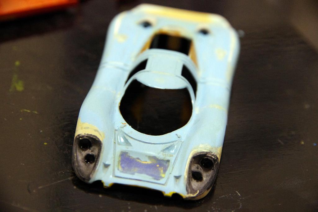

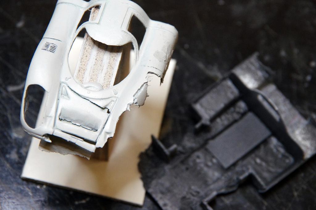

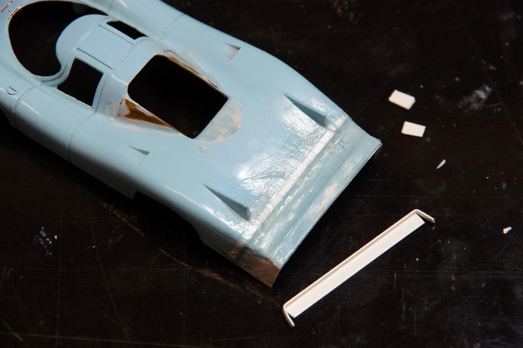

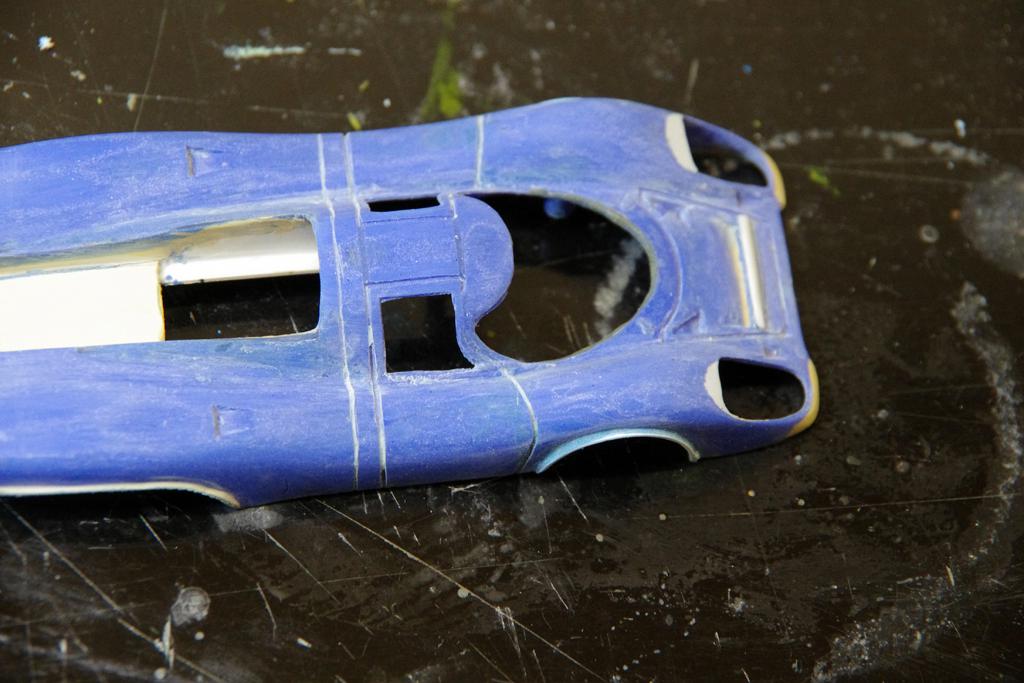

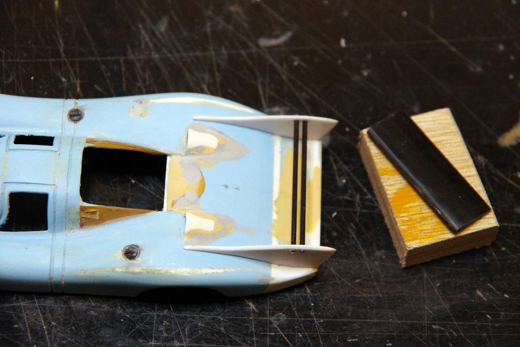

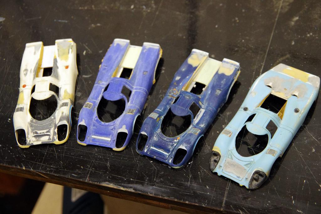

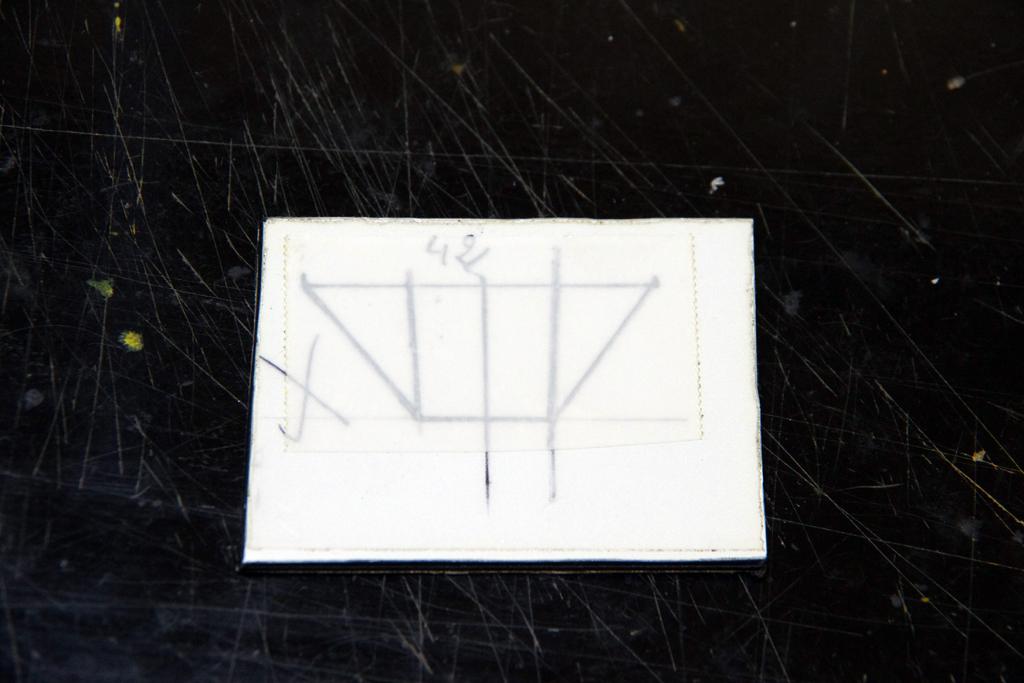

Donc on y va franchement, à trancher dans le lard. En premier, un gabarit en carte pour l'aplatissement et l'élargissement du capot arrière.
Premier essai sur un tirage démoulé prématurément
Finalement totalement inutile, puisque la résine réagit très bien à la chaleur à peau stère Yo riz, et de plus, elle sera beaucoup plus stable.
Ouf, ce gabarit va continuer son service!..

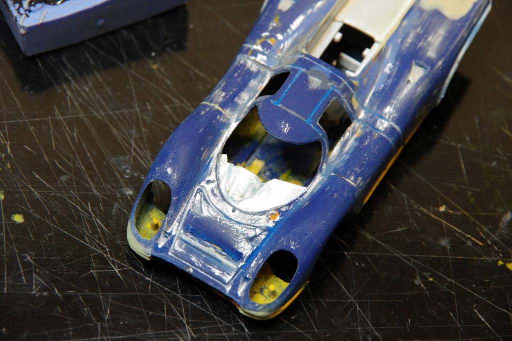

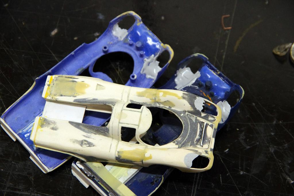

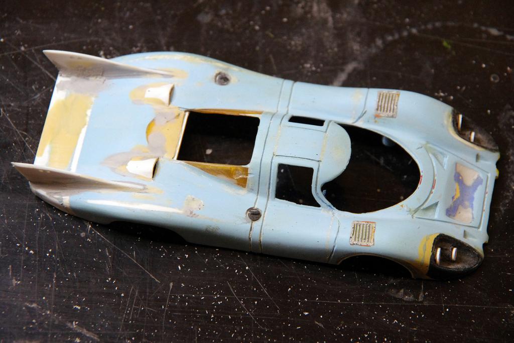

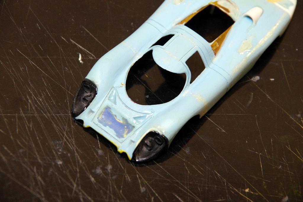

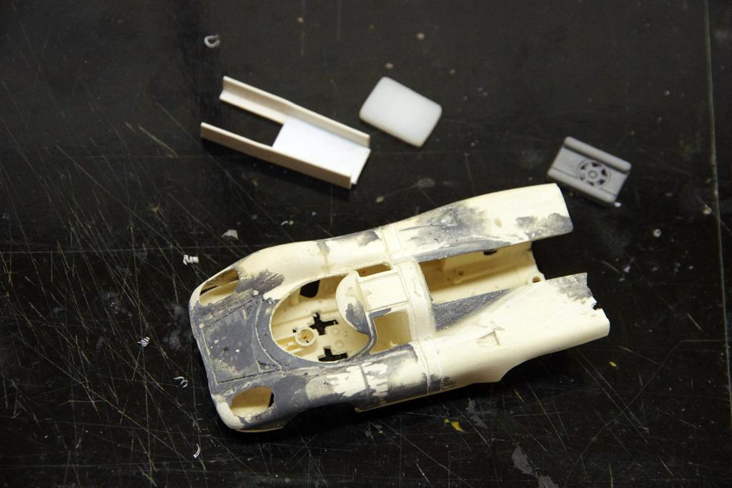

Effacer la gravure avant des portières et les bouchons, créer celle du capot, dégager les ailerons et les bas des ailes arrières, et coller un tirage de vitrage arrière. Raboter à zéro les prises d'air du capot pour un bon aplatissement, la mise en forme le lendemain à chaud, et trois coups de disqueuse quand c'est froid. A l'avant, renforcer avant de creuser sinon ça coule comme la confiture à mère-grand dans les trous de la tartine.

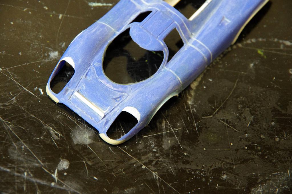

La première, j'ai agrandi avant les trous des phares, c'était une erreur, ça affaiblit trop pour les opérations futures.
Une petite cordelette en coton trempée dans l'Araldite pour les raidisseurs d'ailes (1ère fois que je m'en sers pour la déco), de la carte et du profil pour le reste, et un petit moteur Monfred.
J'ai de la chance, les ailes de la cornière inégale font cale du moteur Jouef, le renfort central peut sauter.

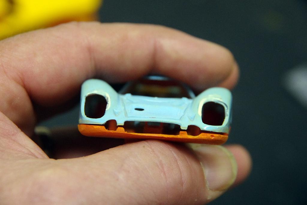

Jusque là, c'est assez facile. C'est en attaquant l'intérieur des phares que ça se complique.
Et pour son gros popotin, j'ai ma petite idée..

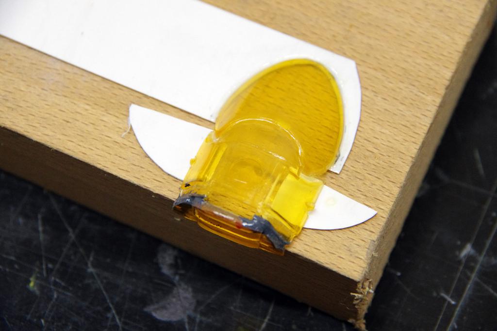

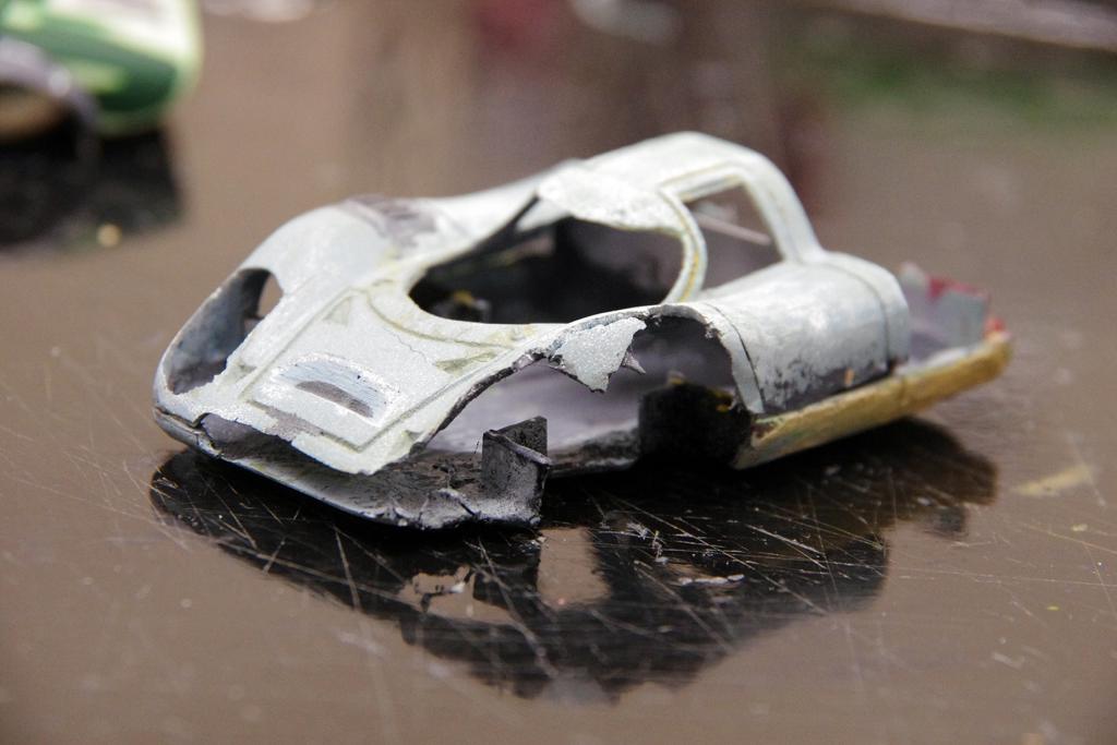

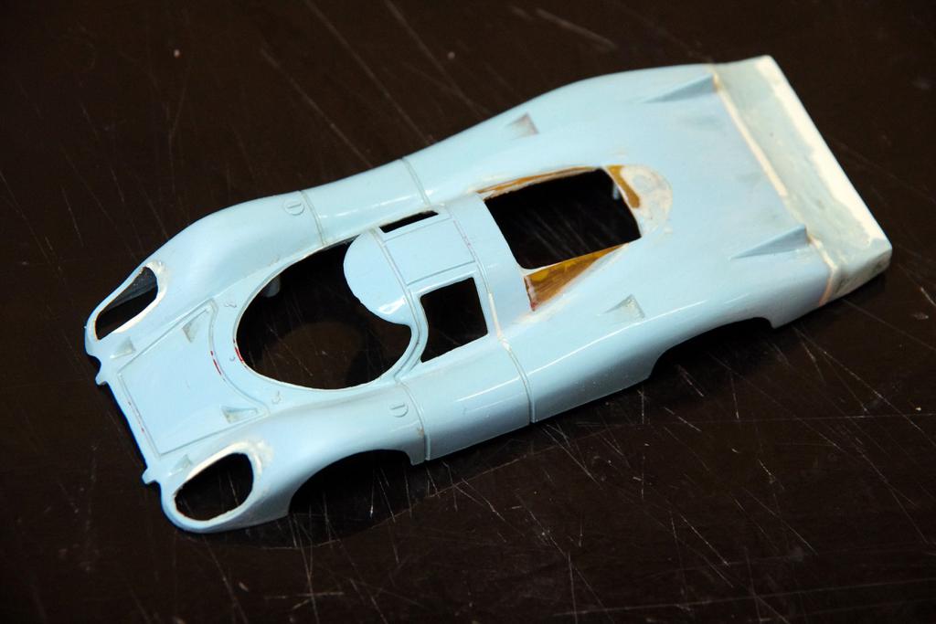

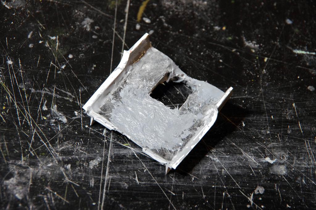

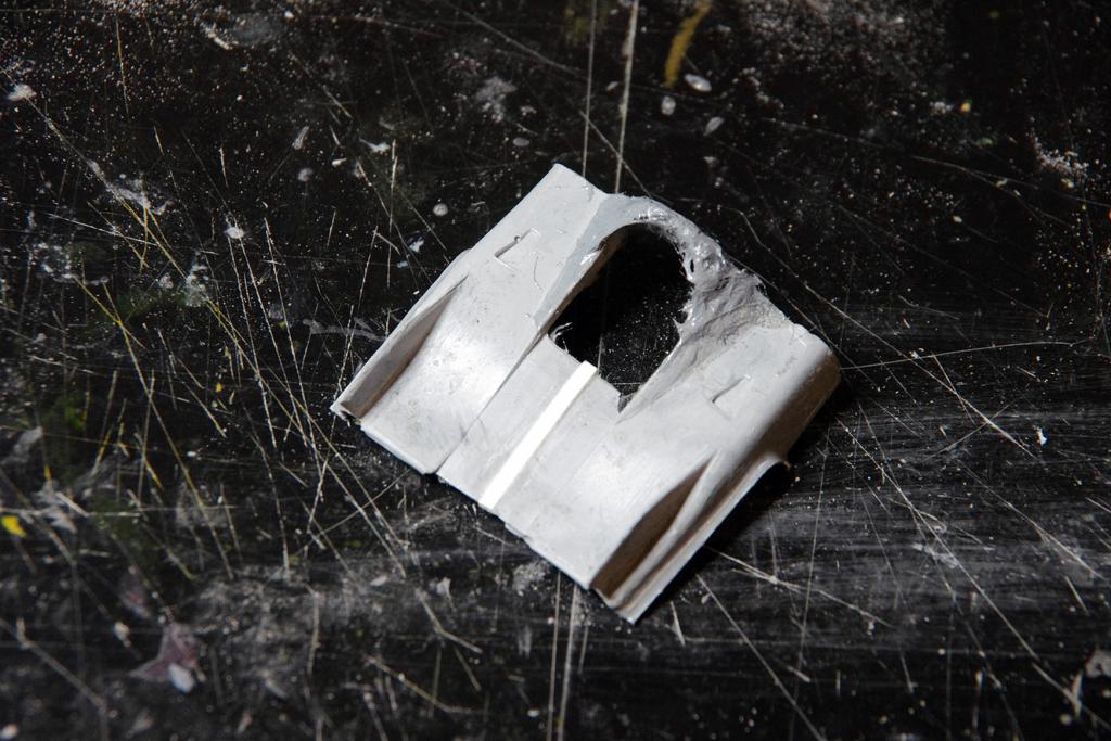

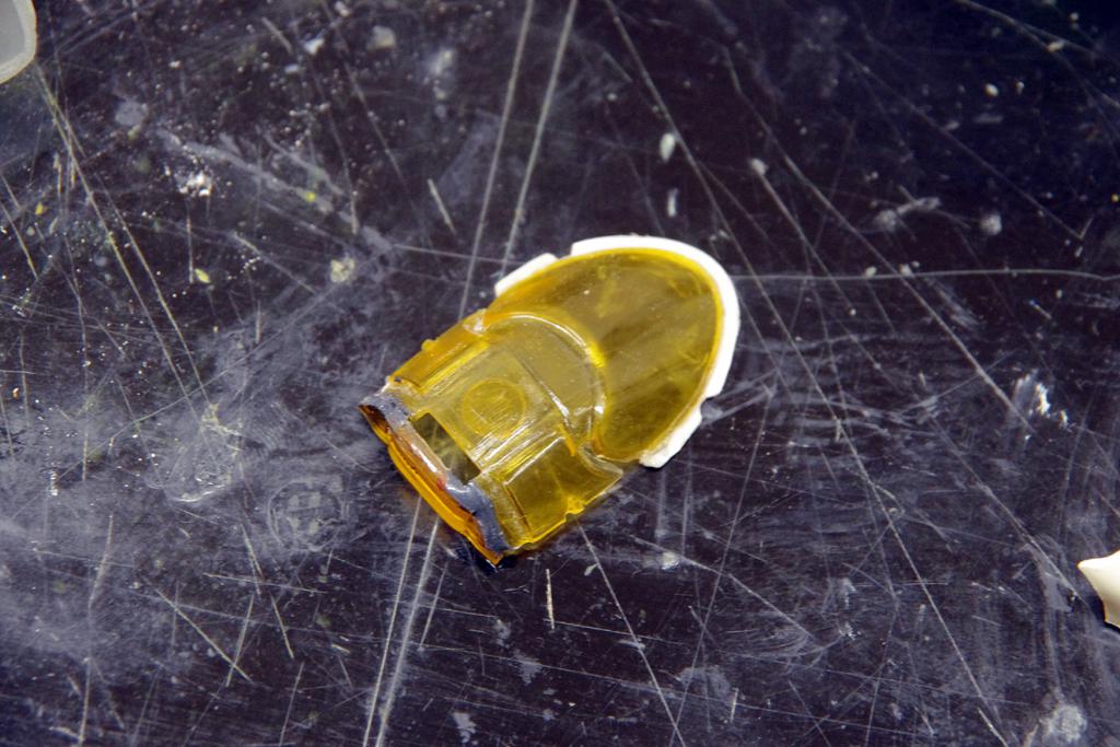

Version queue longue, c'est avec une coque originale dont je n'avais pas le châssis.  Je me suis attaqué au thermoformage:
En boua, hein, tant qu'à faire!!

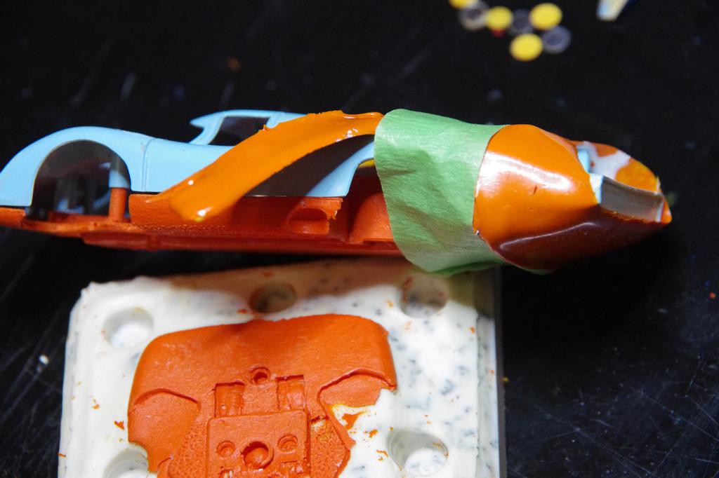

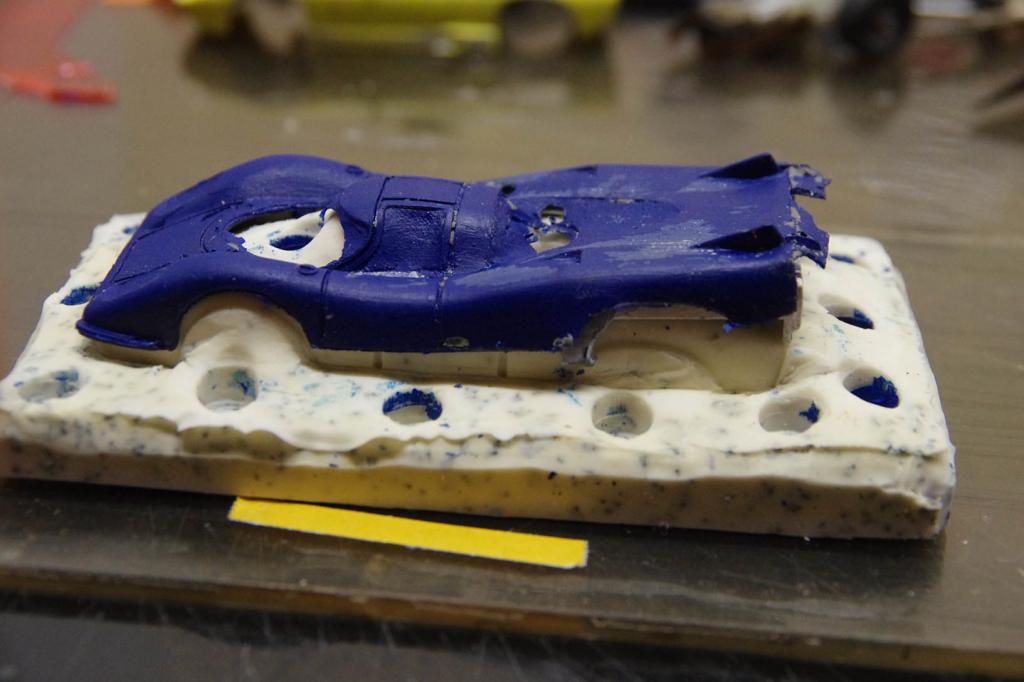

Une coulée de résine s'étant échappée du moule, je la récupérai encore molle, entortillé tout ça..

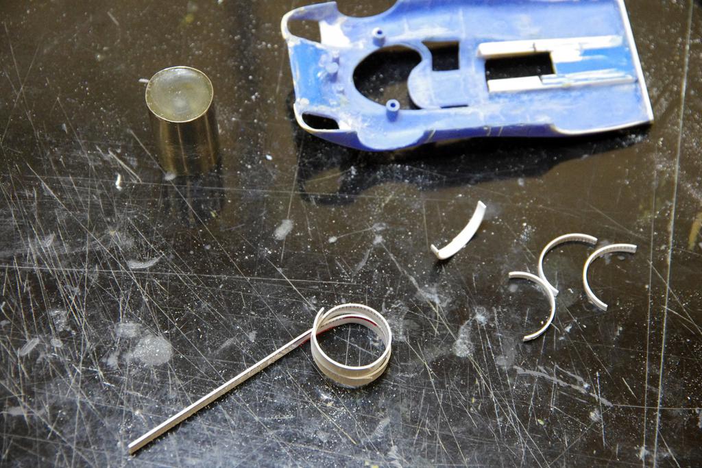

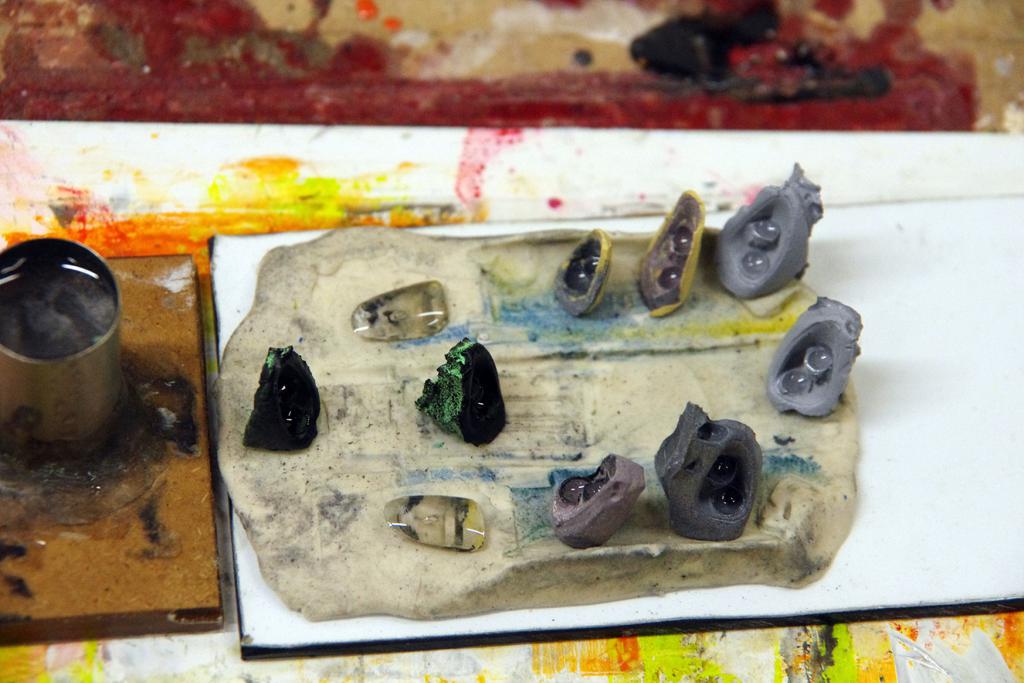

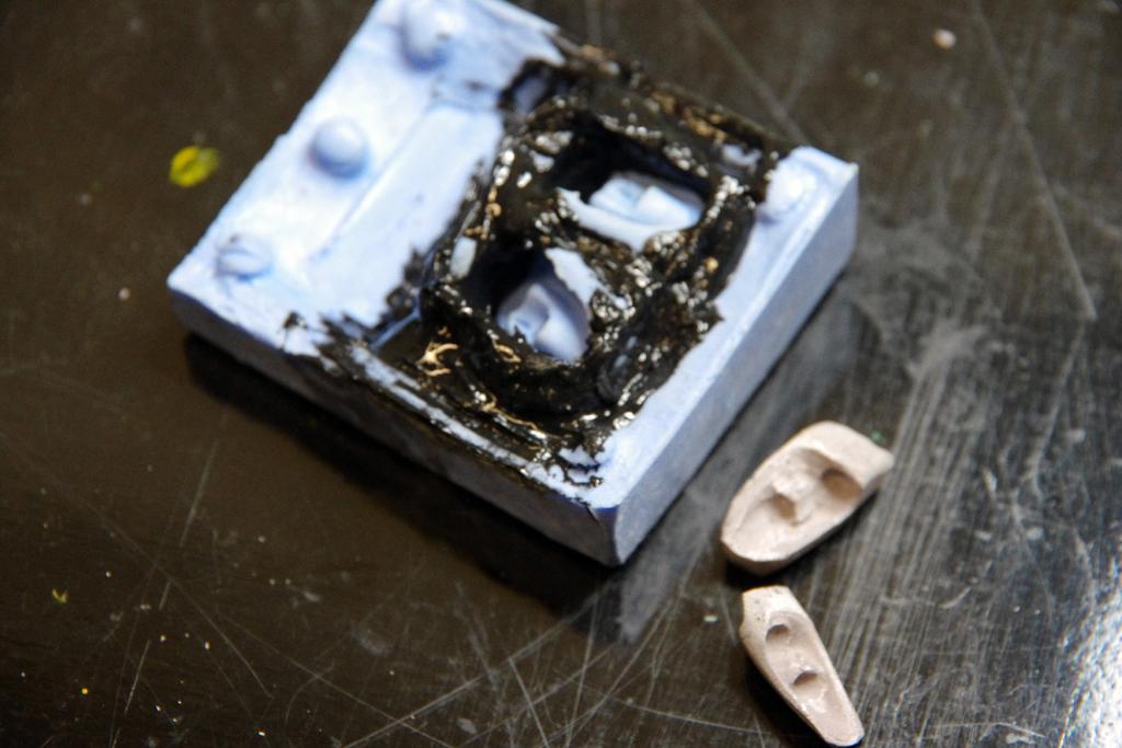

J'ai buté longtemps sur la réalisation des optiques, en plastique d'abord, puis en inox, et finalement j'ai moulé la gauche/droite d'une Provence Moulage.
Va falloir agrandir, je verrai ça à mon retour.

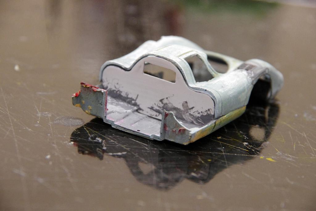

L'avant de la LH est très différent de la K, moi qui pensais faire un moule de l'avant et de chacun des arrières: macache waloo!

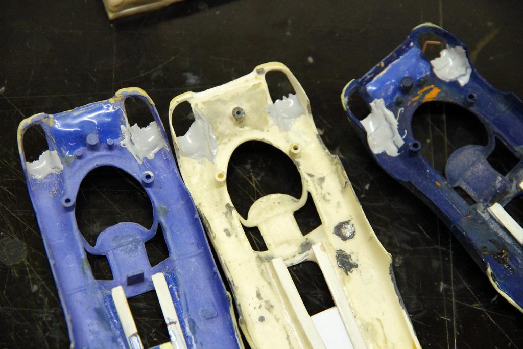

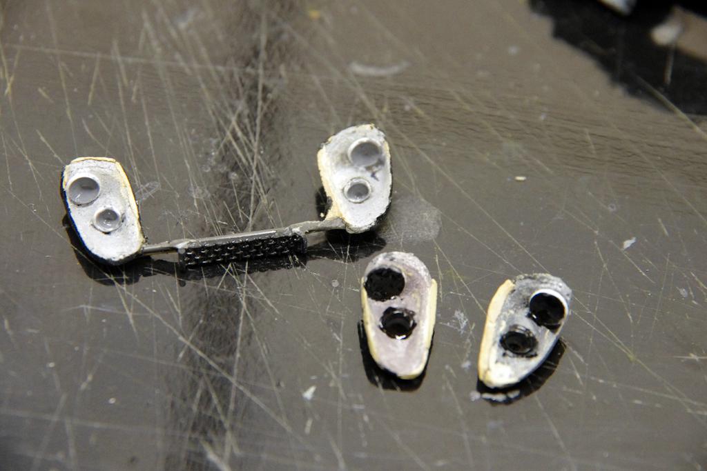

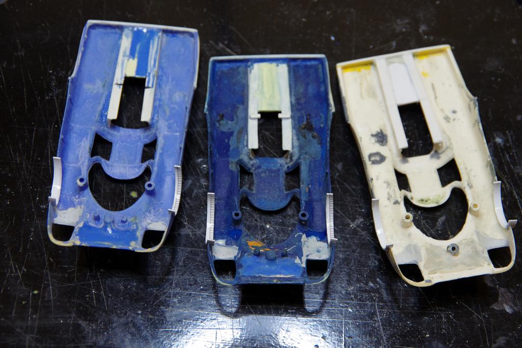

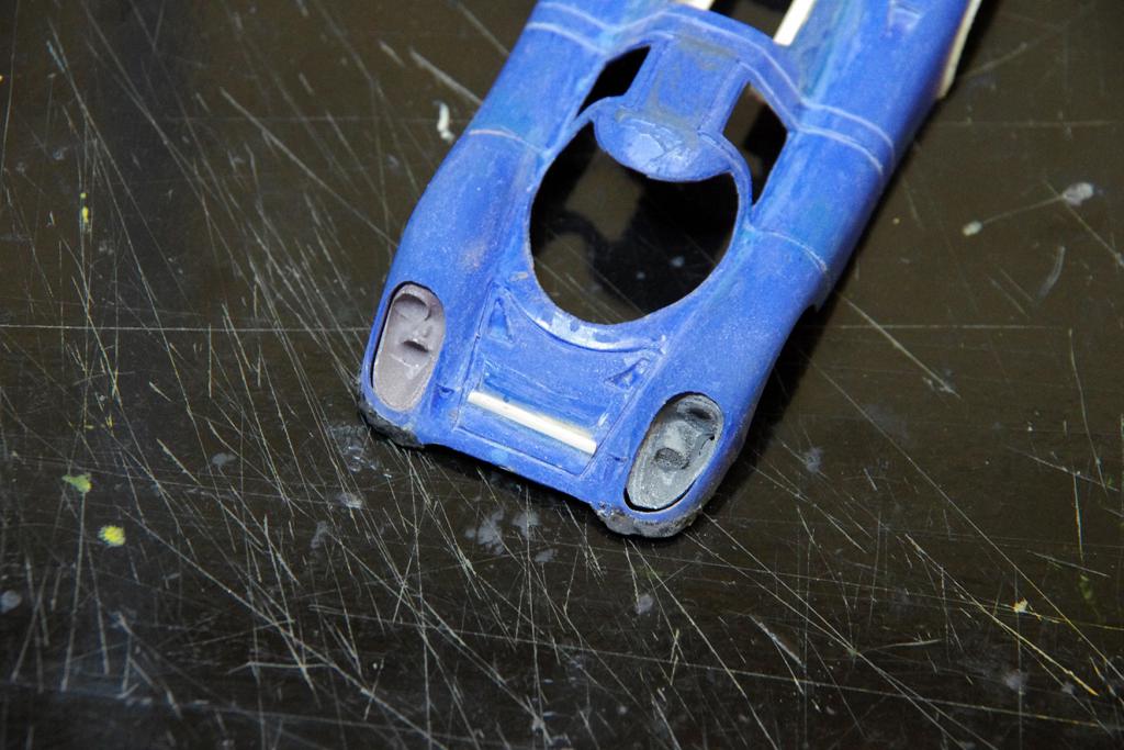

J'ai trouvé le temps de faire ça:
Sur cette dernière vue, il y a eu un coup de boule dans les optiques, suivi d'une goutte de résine. Le premier pour avoir du concave, le deuxième pour avoir du brillant.

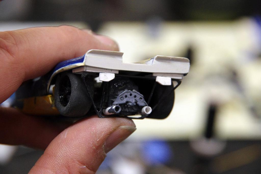

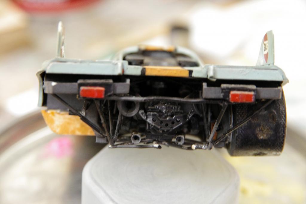

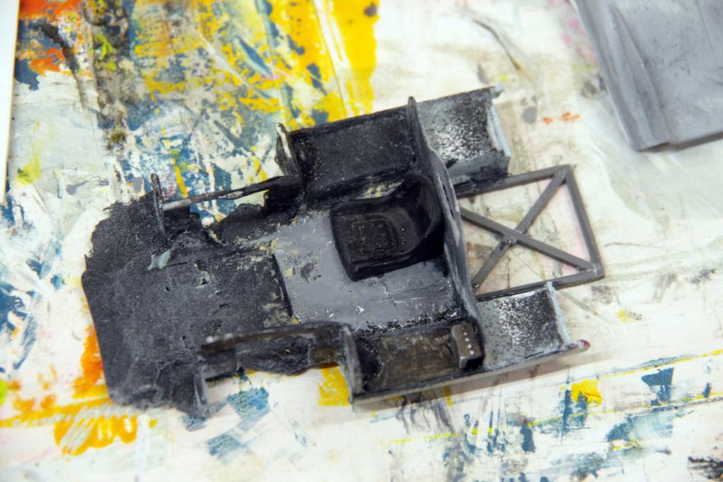

Et puis je me suis amusé un peu à faire des dessous chics, depuis le temps que je voulais expérimenter le carbone..
J'ai retrouvé une maquette de quand j'avais dix ans. Quelques détails et des pièces.
Je me suis pris un peu au jeu.
Ce qui devrait donner dans un avenir prochain, un truc qui ressemble à ça:

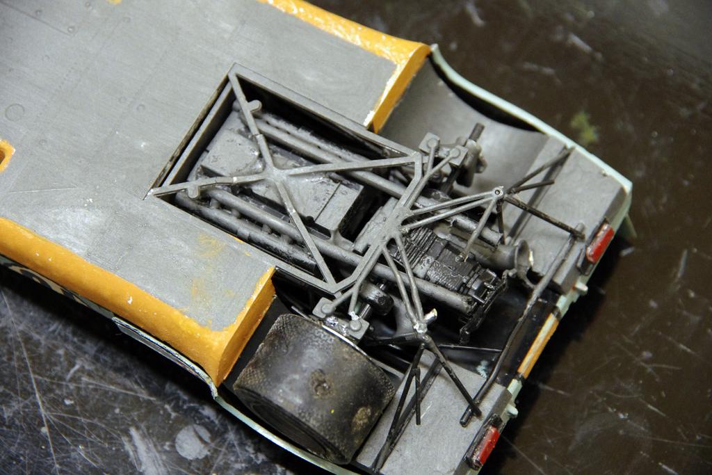

Pourquoi s'arrêter là, à l'avant, j'ai toujours déploré l'absence de tableau de bord. On voit la gouverne à travers le pare-brise, et moi je veux pas.
L'idée, puisque je commence à aimer le carbone, c'est de relier les blocs optiques avec le tableau de bord, et tant qu'à faire, un petit détour par une grille en calandre, mais ce sera pour plus tard.

  belle évolution, ce ne sera pas trop fragile cette structure tubulaire arrière, bien que ce soit du carbone ?

L'idée, puisque le cul est ouvert, c'est de masquer cette vilaine couronne Jouef.
L'autre idée, c'est de me servir de cette structure pour créer une attache genre clip, parce que à part insérer le puits de vis dans la partie libre de la transmission, je vois pas.
C'est un peu la crise du logement là-dedans.
Non Asto, c'est de la barre, et elle sera renforcée au kevlar ou au carbone en fibre pour lier le tout. J'ai fait cet essai en doublant avec un fil à coudre trempé dans l'Araldite, c'est costaud déjà.
Bien sûr Phil, à chaque résine et à chaque gelcoat, il y en a une paire de plus!.. Mais ce sont ceux de la version longue, après il y a du boulot!..

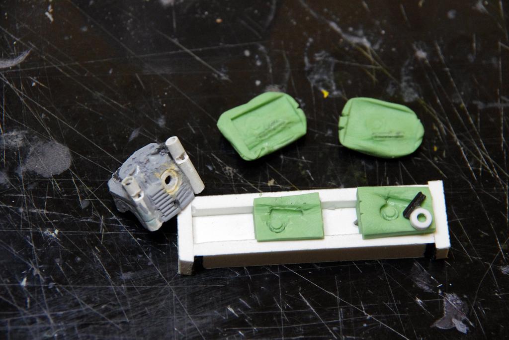

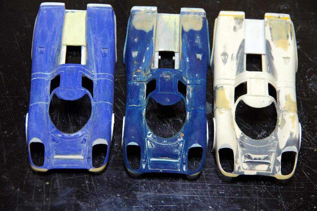

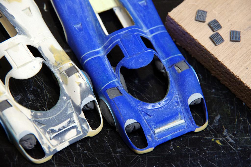

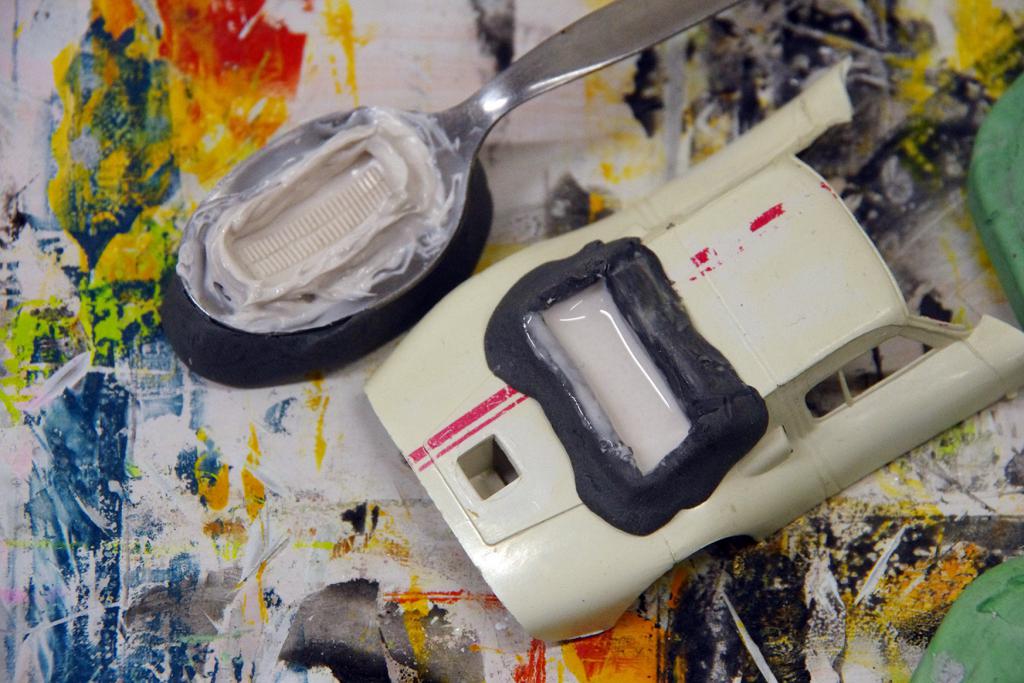

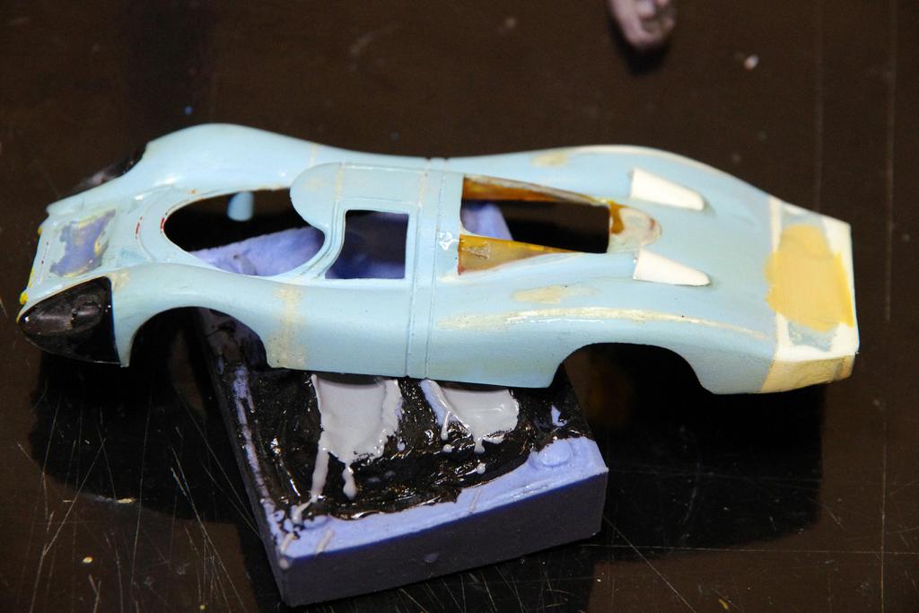

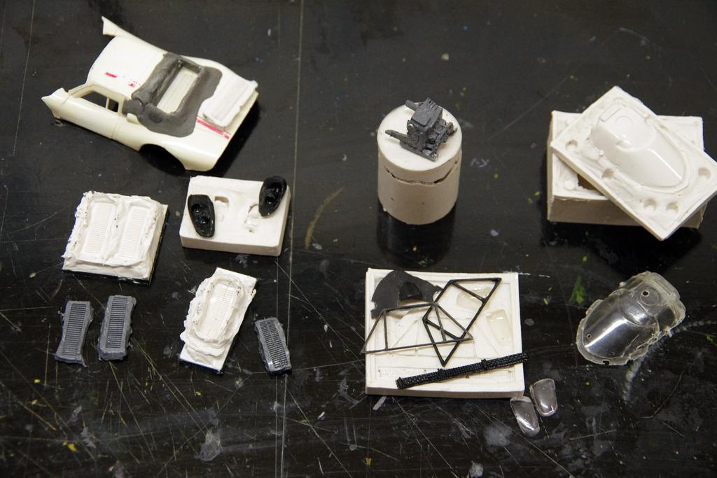

je viens partager avec vous les dernières avancées:

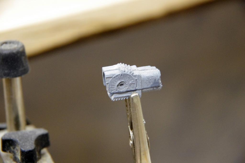

Quelques moulages plus tard..

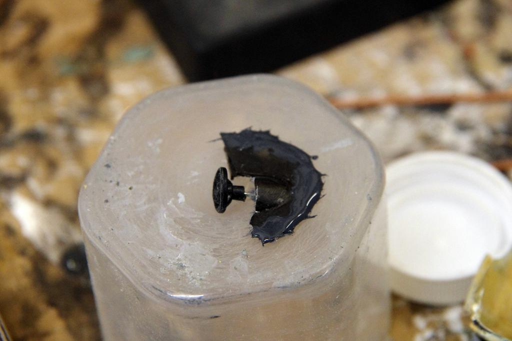

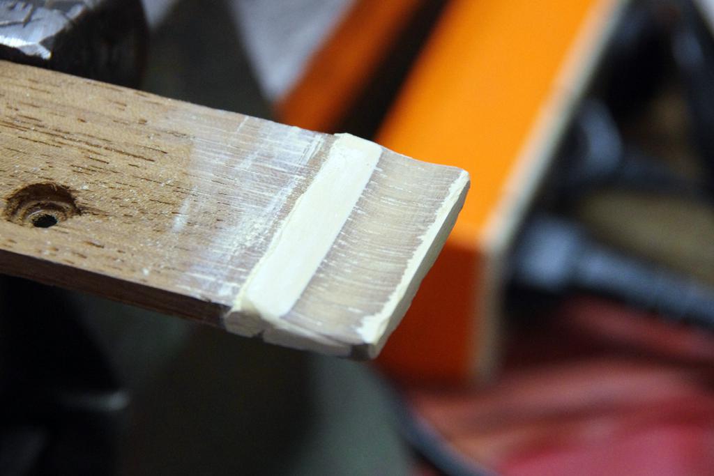

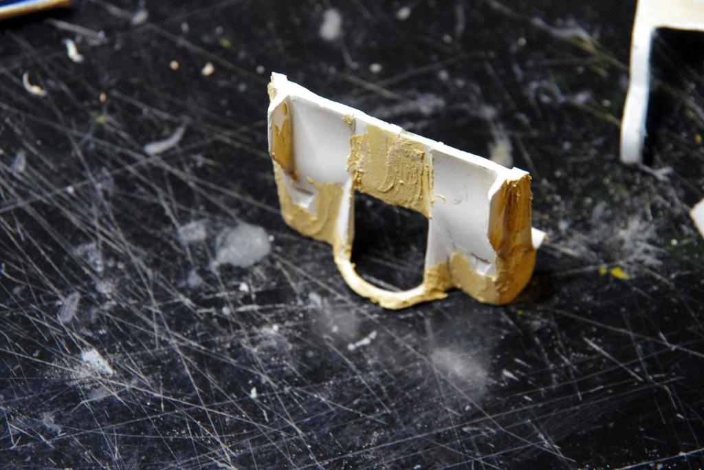

Le silicone de la première grille reçoit un coup de cutter au centre. Posé dans un lit de silicone thixo au fond d'une cuillère pour avoir les deux courbes, je remonte les bords pour contenir la future coulée. Le lendemain, je remoule le tout sur un socle plat, toujours au thixo.

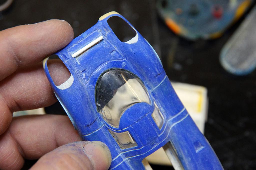

Premier tirage du vitrage, évidemment un rendez vous avec bubulle..
... Avec les bouchons.
Il y a eu pas mal de modifs à l'arrière, la suite à la prochaine...
Juste une tite de la L, ça a évolué depuis, mais pas le temps de traiter les photos
C'est que, à force de recommencer le mastic, qui disparaît au premier coup de ponçage sur ces parties fines, j'ai fini par envoyer de l'Araldite fibrée au carbone: au moins, ça tient!

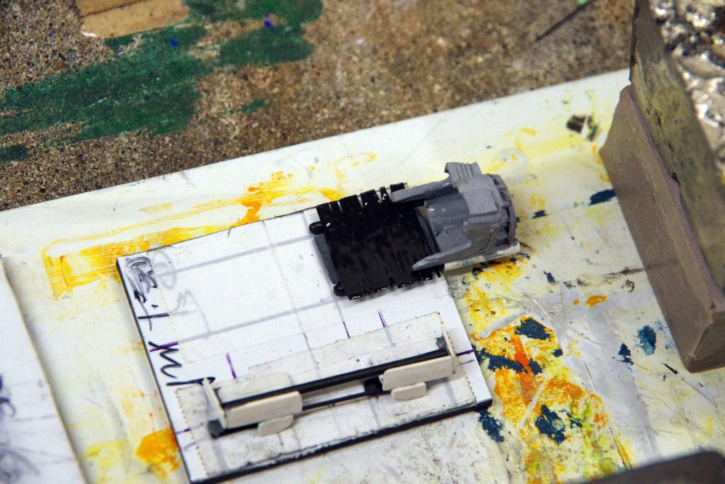

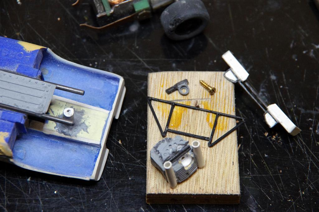

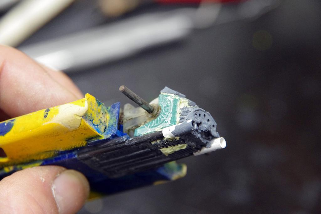

 Salut à tous, voici la suite:

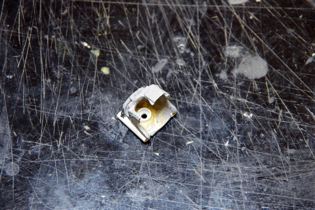

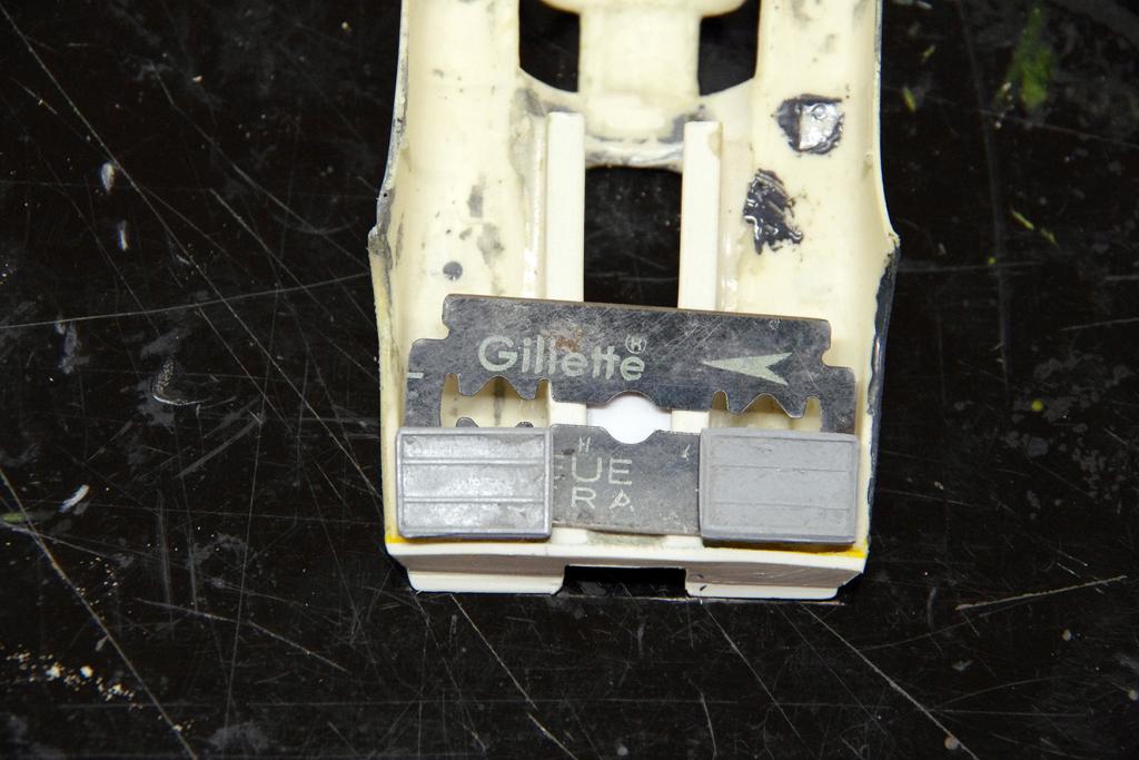

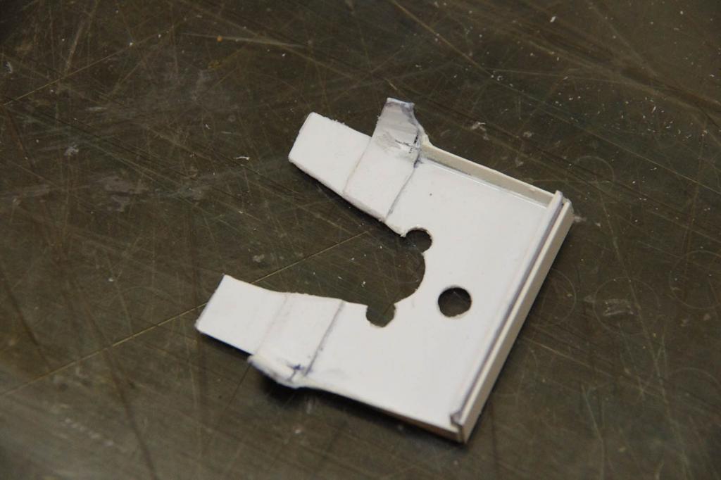

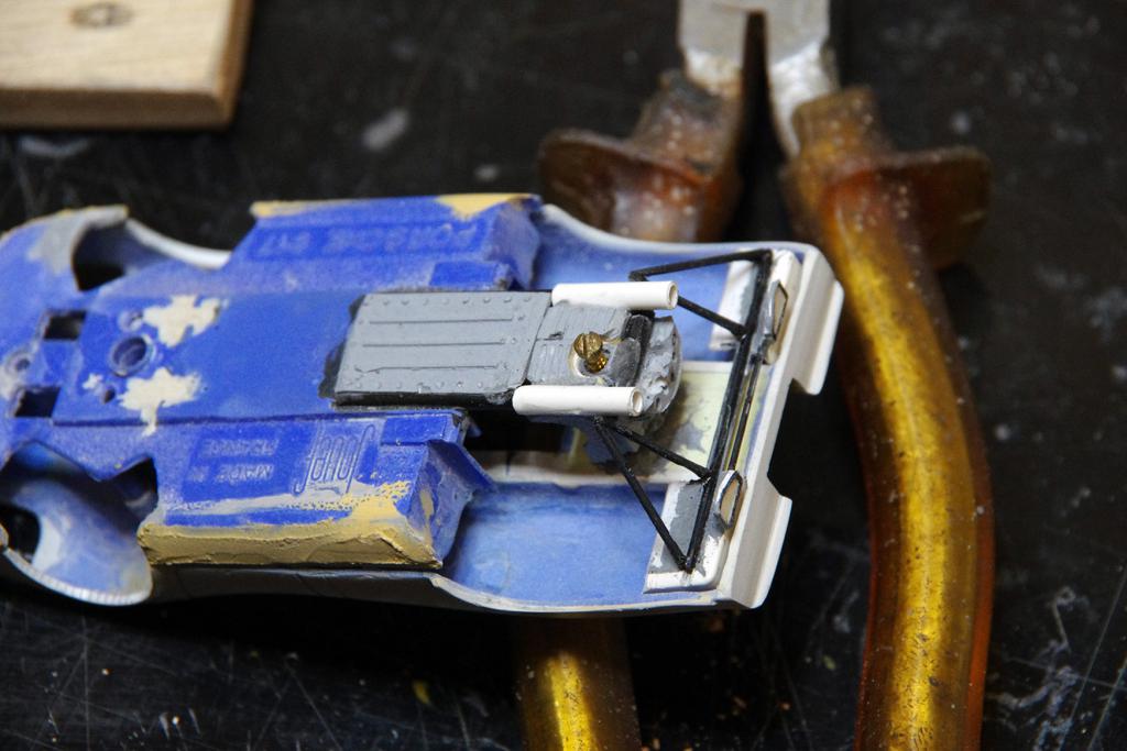

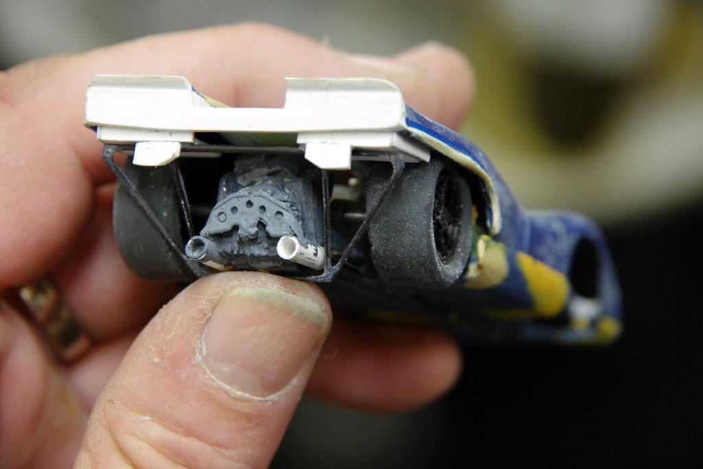

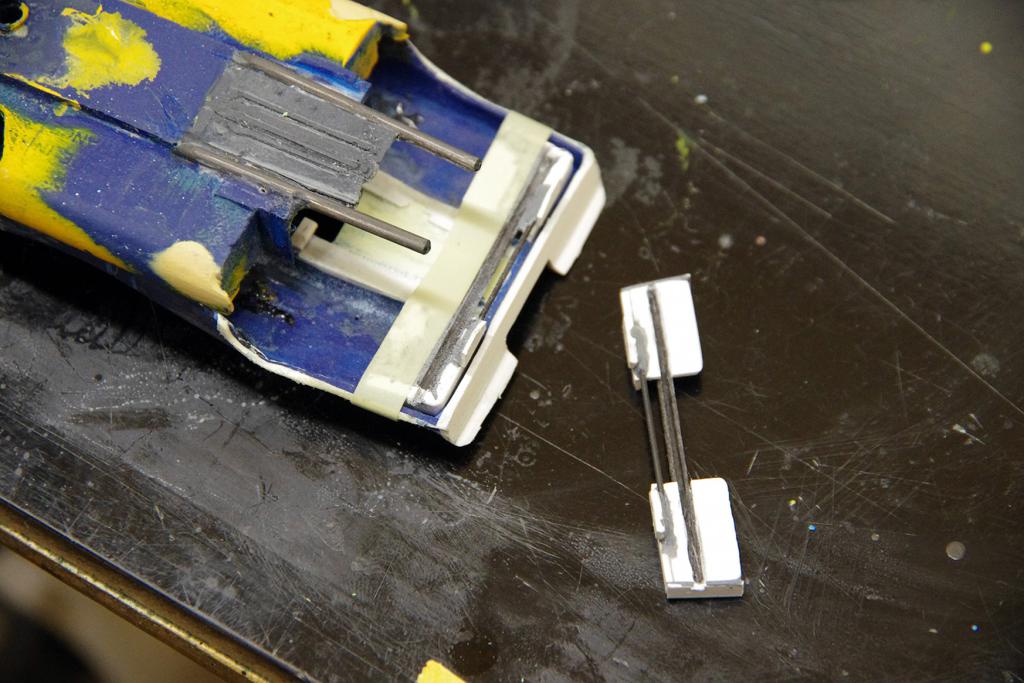

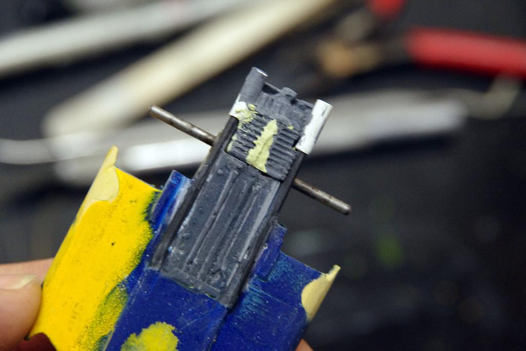

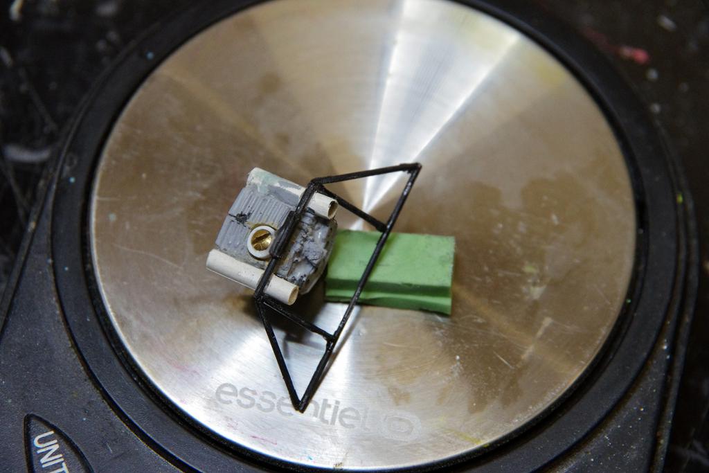

Longtemps cherché comment adapter un système de clip, je lâche l'affaire et m'oriente sur un puits de vis logé de l'autre côté de la couronne.
Tout fier, je fais ça

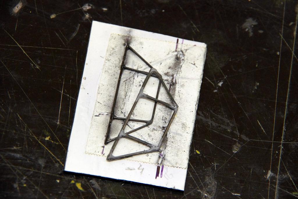

Il lui faut une partie B qui vienne serrer la barre qui, assemblée avec une rondelle épaulée, permettra de prendre en sandwich le bloc "faux moteur"..
Toujours pas de métal, donc résine fibrée de kevlar, avec le demi tube de carbone noyé dedans. Je teste, c'est costaud.
Encore plus fier, le gars!..
Super content, c'est assez beau en plus, du moins, ça me plaît. J'assemble le tout et je pose la voiture sur la piste, et là
Les roues n'atteignent pas le sol!..   Je m'en vais...

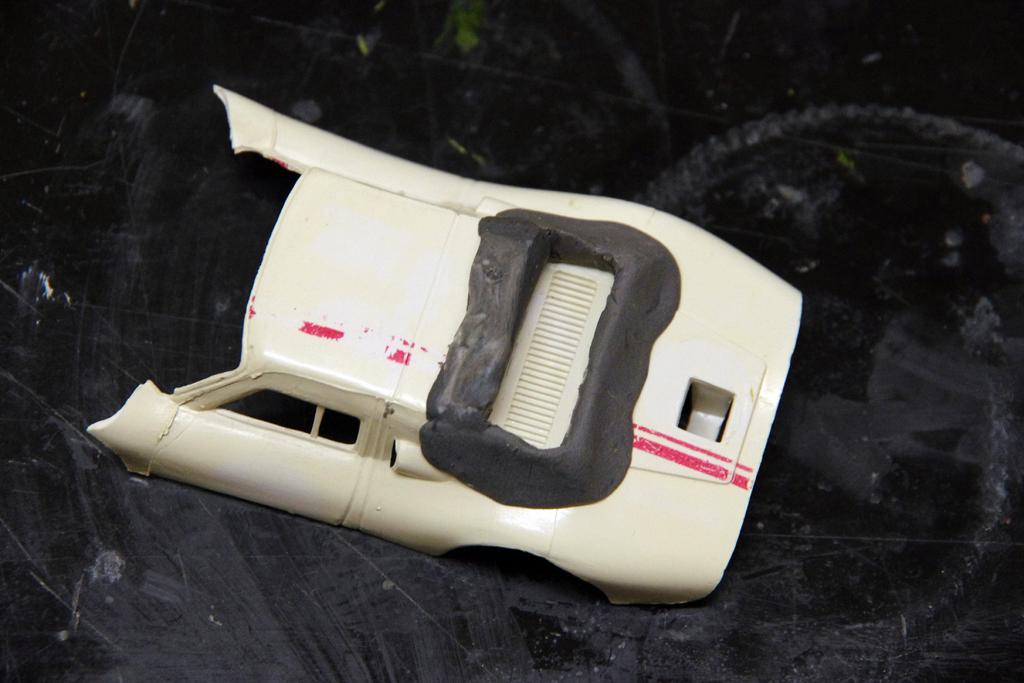

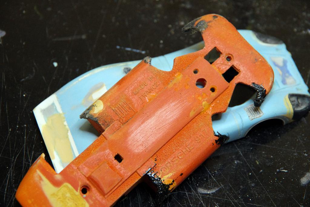

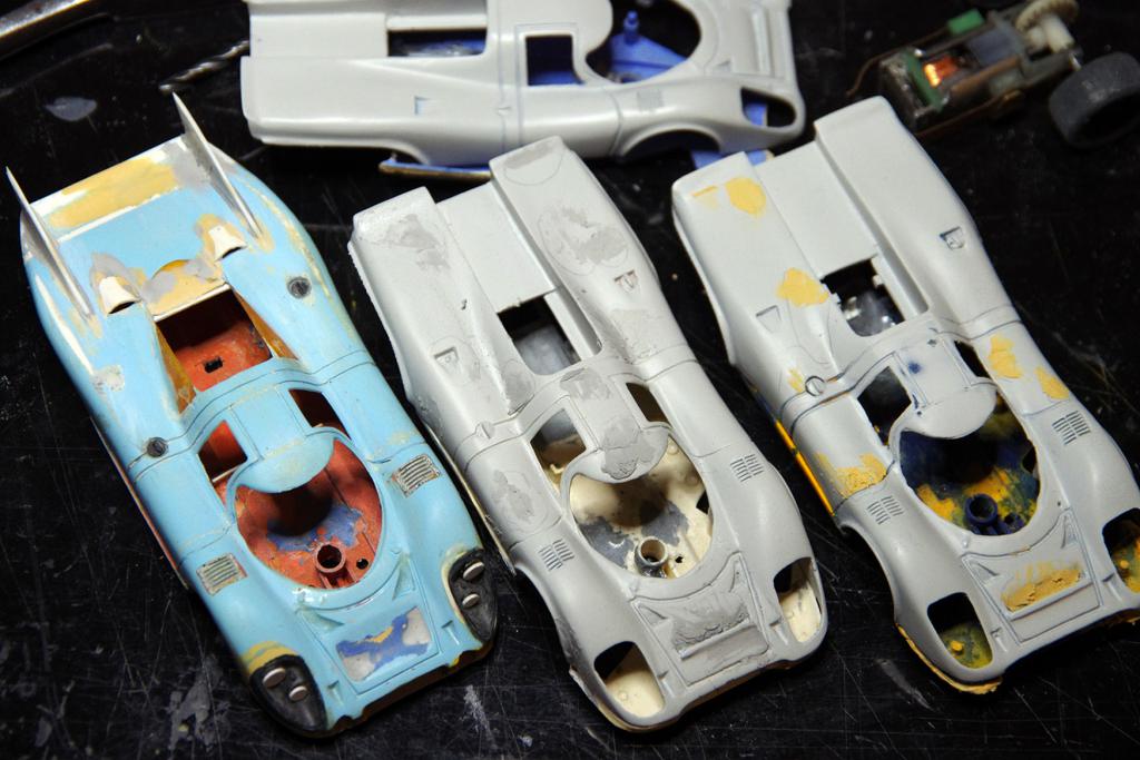

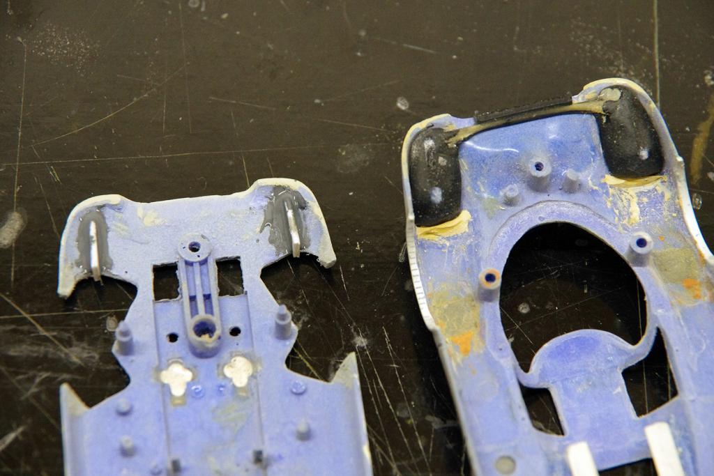

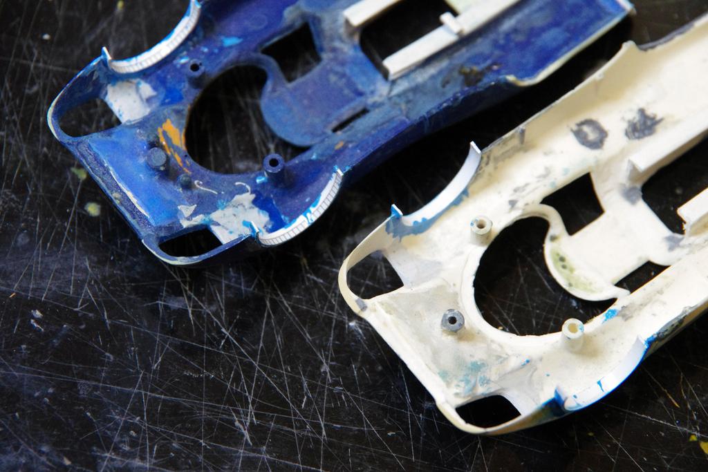

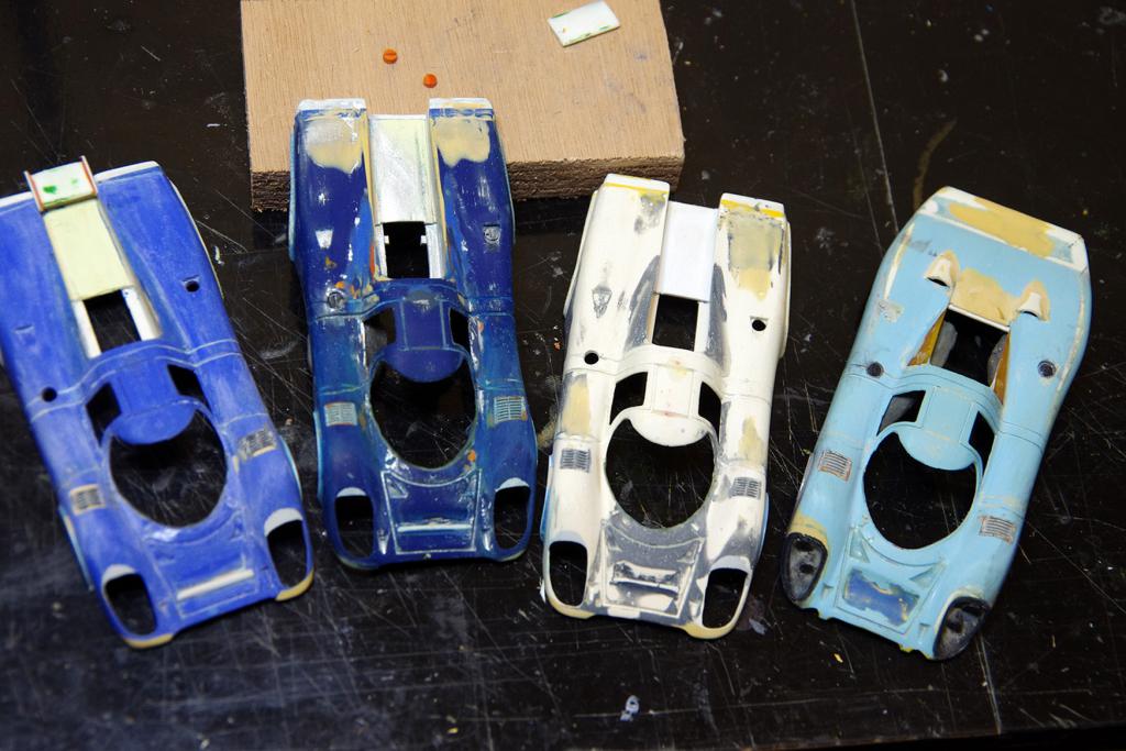

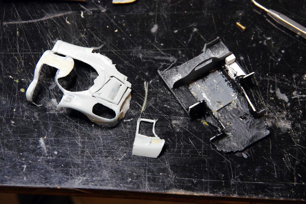

Faire autre chose, un outsider. Je fouille dans la casse des premiers tirages, et retrouve une coque et un châssis foirés, mais à peu près propres. Il manque tout l'aménagement intérieur, j'avais oublié la seringue.
Mais là, pas besoin, matériel non roulant:
Beaucoup plus à l'aise avec un truc tout pété!!
Mais sinon il y a eu ça:

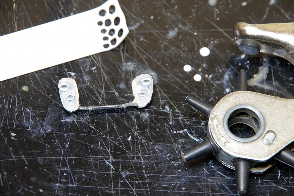

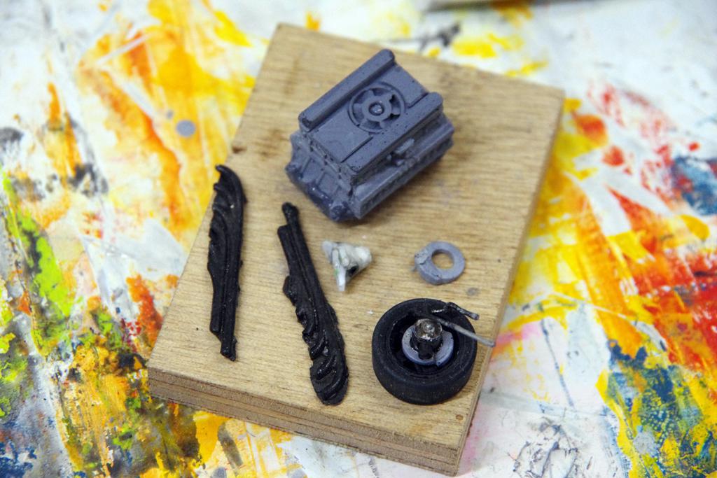

Avec l'emporte pièce, un disque. Je le repasse dans un diamètre plus petit et j'obtiens une couronne. Collée provisoirement à la cyano, une goutte d'Araldite au centre, que j'étale jusque au bord du bord, et j'ai un optique concave.
Il y aura une option aussi:
Copié sur une Solido, évidemment trop court, mais aussi aucune courbe ne correspond avec la Jouef.

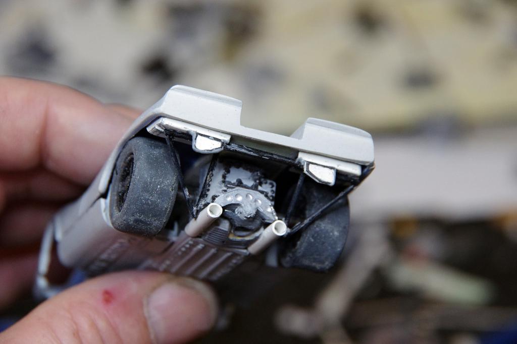

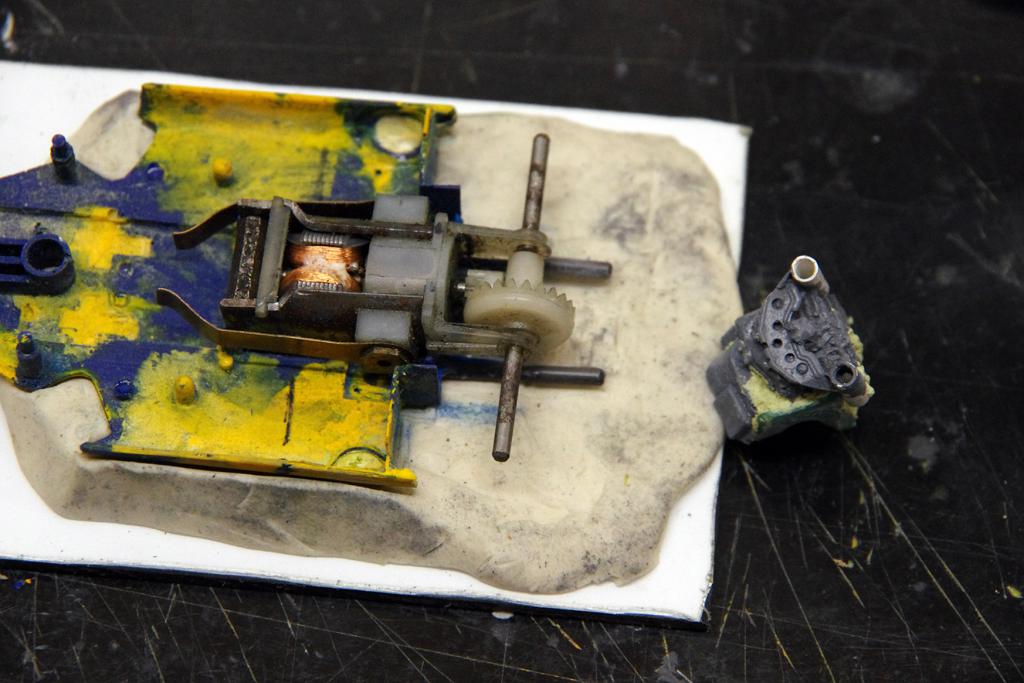

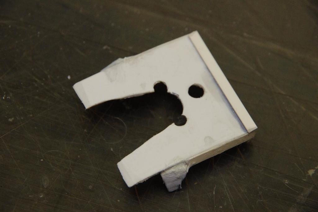

Je ne peux pas lâcher l'affaire

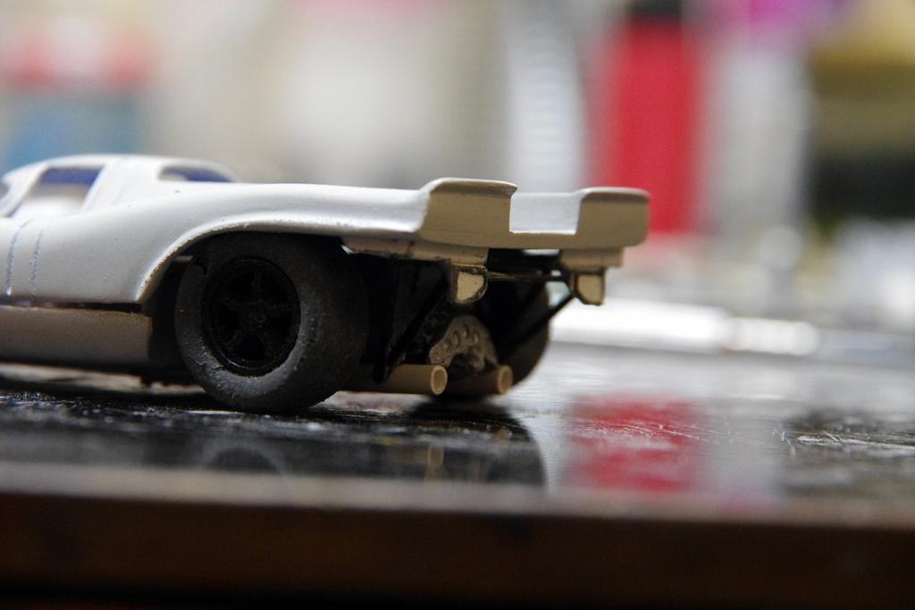

Il faut remonter la prise, ou caler le moteur et reprendre tout l'arrière. Dans les deux cas, il faut modifier pas mal..
Je réfute à raccourcir les barres, esthétiquement, ça ne passera pas.
Obligé de fixer par dessus les pots pourtant, ça fait un saut de 3 mm.
Et la barre inférieure tombe en pleine platine. Et j'y tiens à ma petite platine!..
Alors la platine est abaissée et insérée à l'attache.
D'une part, ça fait le masque et d'autre, puisque c'est une autre pièce, elle peut être moulée en une autre couleur, soit argent.
Dans un avenir proche, le cul de mes 917 ressemblera à ça, avec le dessous des ailes en gris clair, le bloc moteur gris sombre ou noir, de même que son cache sur le capot, les barres noires, et la platine alu.
Et cette fois, j'ai ma garde au sol! Dire que j'aurais pu commencer par ça!.

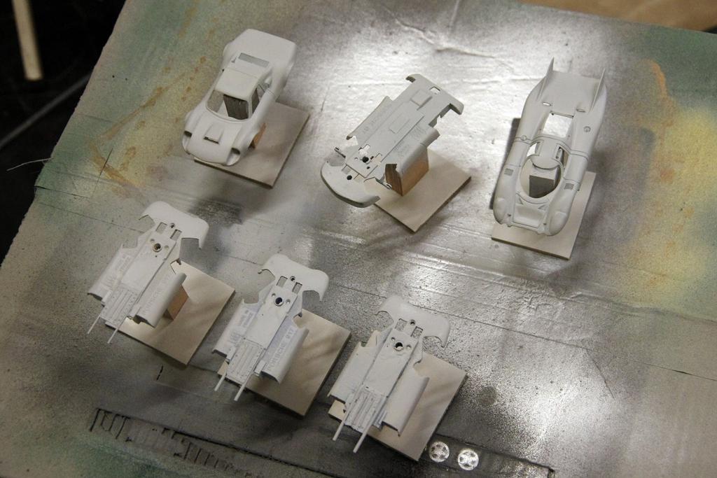

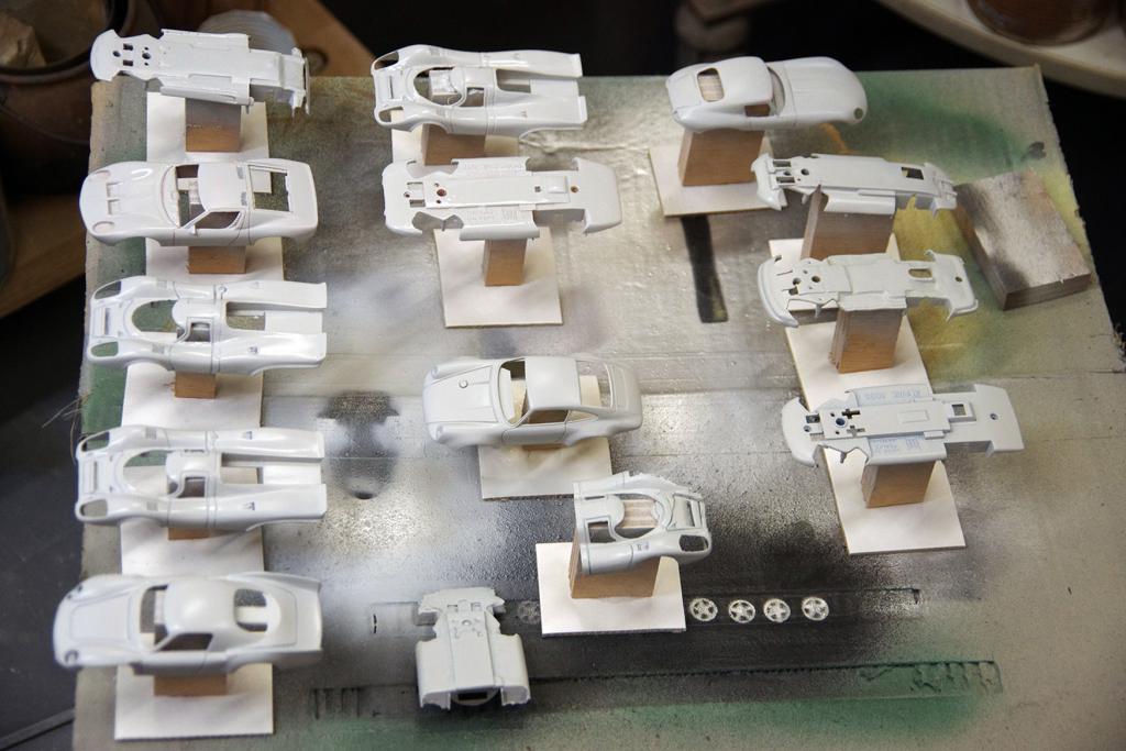

Première fournée:
Deuxième fournée:
