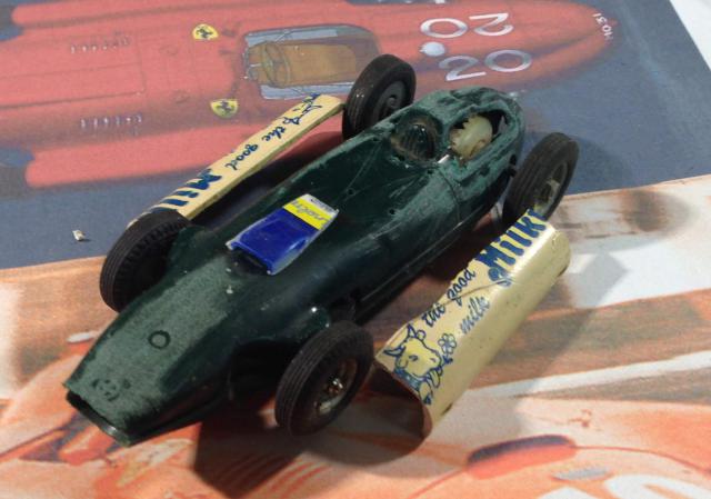

Salut la compagnie  ...........
Au départ, une BRM, une écope de Subaru Artin, et une citerne Majorette :

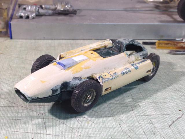

Une paire d'heures et un bout de Lotus plus tard :

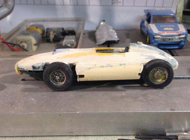

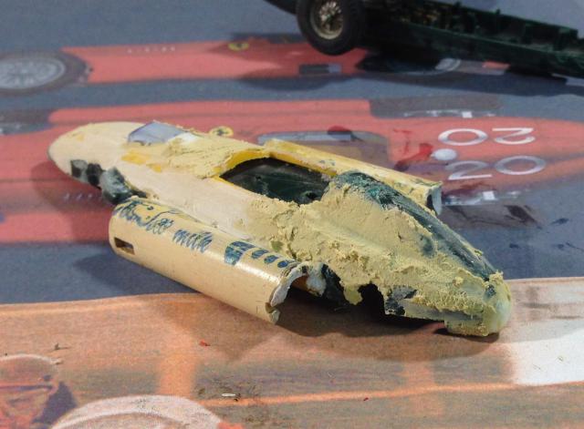

Avec ce genre de carrosserie, il faut oublier le plastic fondu a l'acétone ( ), donc, collage de petits morceaux de plastic, soudures avec une lame chauffée, rebouchage au mastic,
et ponçage :

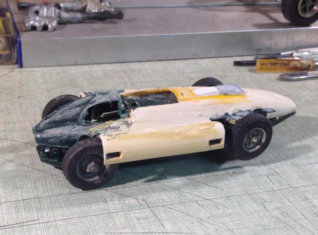

En deux jours, l'auto a déjà bien avancé :

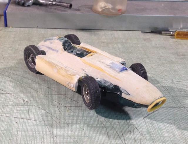

Avancée du jour : Pu de citerne Majorette trop courte !!  Bon, y a bien deux planches qui traînent  .............

Coté atelier, toujours pareil, l’apprêt d'avant  :
va falloir que je revois les ouïes du capot .........

pour les ouies, j'avais percé un rectangle bien propre, ensuite j'avais repris
avec du carré de plastique "evergreen" en laissant des jours entre chaque "lame",
c'est une solution qui offre un fini correct.
