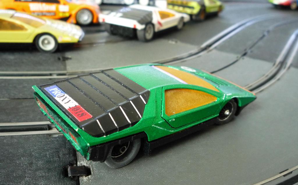

    J'ai pris en main les Carabo sur la voie 1 extérieure du Poulpe.
8 à 10 tours pour chaque auto, sortie de boite, sans nettoyer les pneus juste pour vérifier qu'elles évoluent correctement ici.
L'ordre de passage était aléatoire il n'y avait pas de chrono.

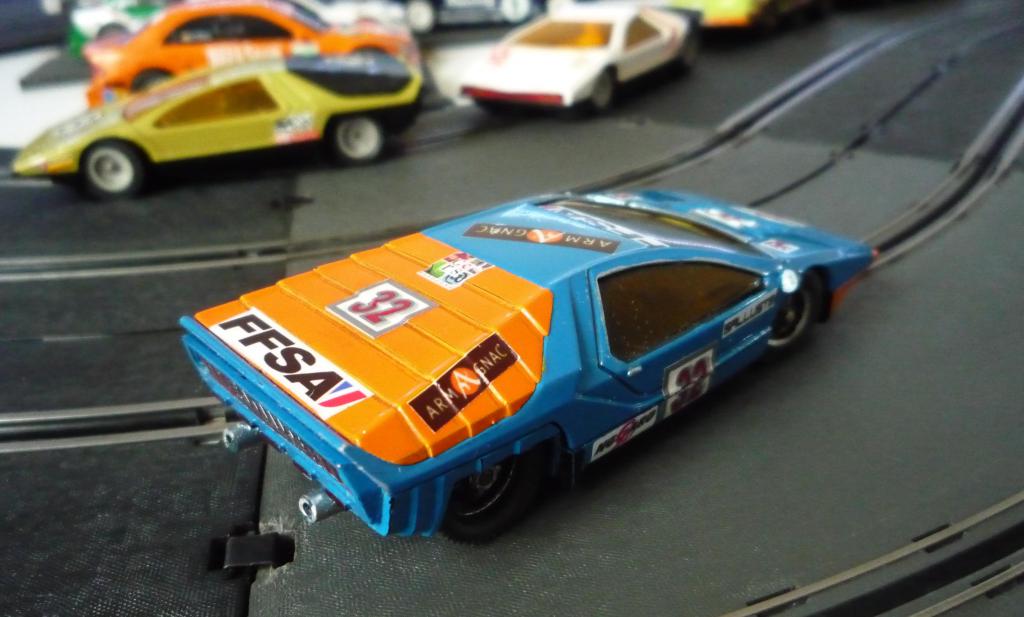

La première à s'élancer fût la # 32 de Salluste, dont la barre de direction était tombée au fond du châssis.
(le crochet d'attache de la barre semble collé au guide, le remontage de la barre est plus délicat)
Elle est très belle dans sa robe bleue, bien décorée et accessoirisée.
Elle roule bien, semble un peu lourde mais les pneus ciraient beaucoup, un bon nettoyage leur fera peut être du bien.
Petite sensation de paresse moteur qui devrait s'atténuer avec les pneus propres.

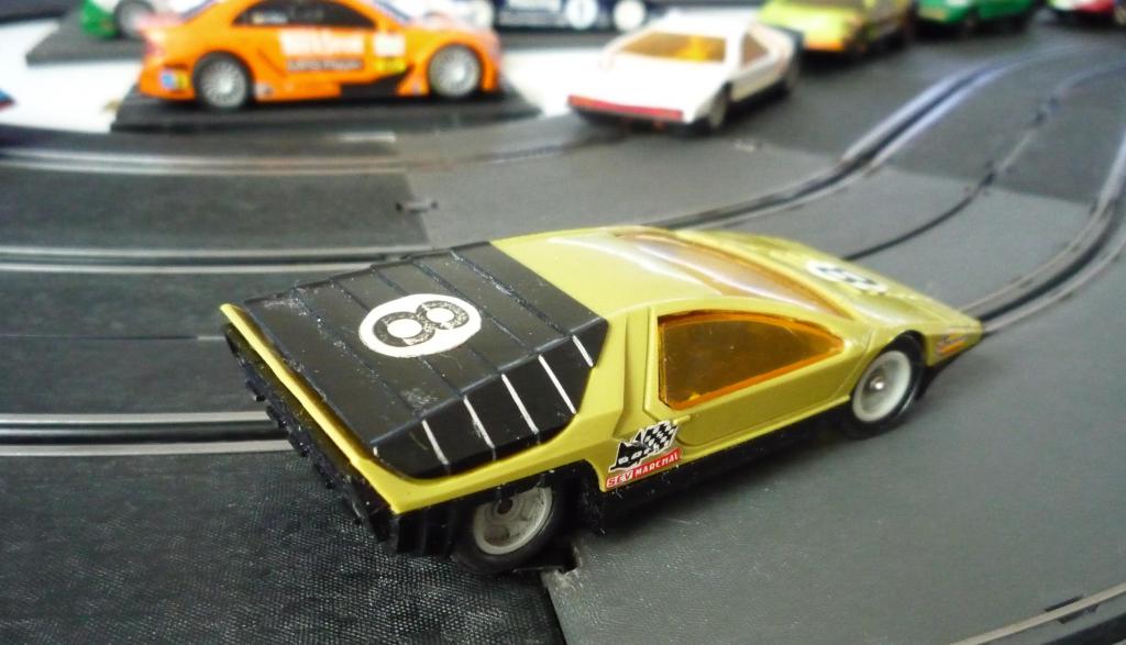

# 8 Roulian a pris le relai.
Tout va bien, moteur nerveux, bonne relance mais attention aux à-coups des butées de direction, particulièrement à l'entrée en courbe.

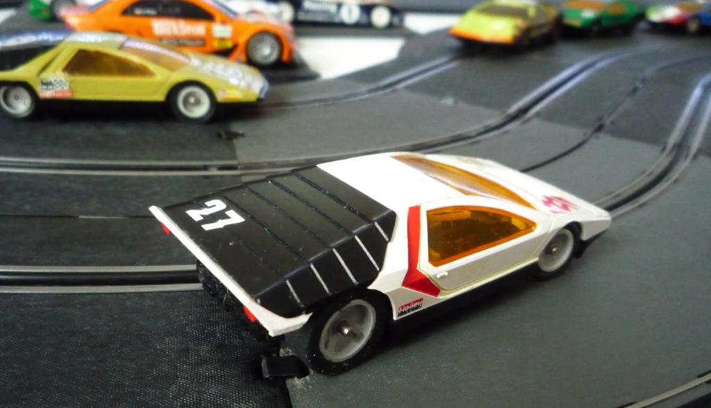

# 27 de Daryl, très séduisante de légèreté et simplicité (apparente)
Elle glisse en silence, nerveuse juste ce qu'il faut elle est accrochée à la piste.
Je reconnais bien la patte de son préparateur quand je suis à son volant.

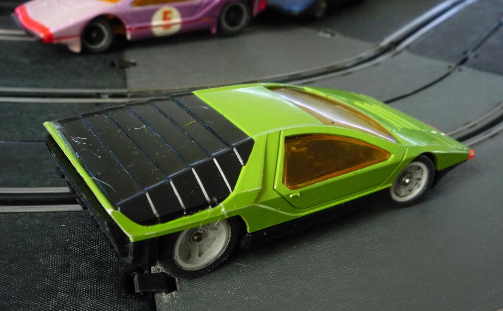

# 3 de Monfred et son beau vert unique sur le plateau.
Elle roule très bien et a un bon moteur.

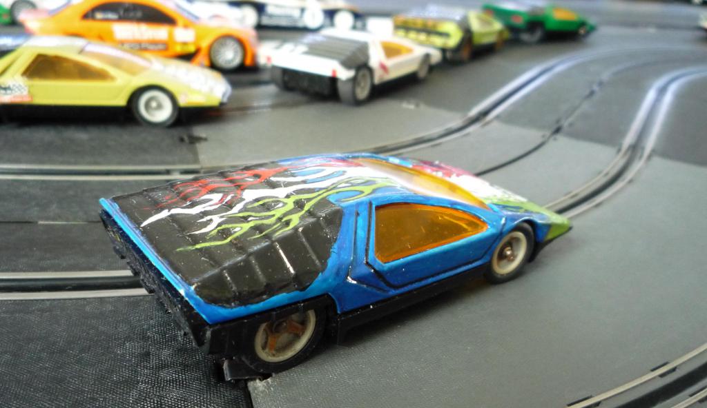

# 68 de Flohoyt et sa belle robe custom
Dotée d'un bon moteur fougueux, elle roule bien mais a tendance à se lever du nez à l'accélération.
Elle peut sautiller un peu ensuite sans que ça ne perturbe sa trajectoire.
J'ai plaqué les tresses au maximum, elle se lève toujours mais moins et ne sautille plus ou presque.
Elle est un tout petit peu sujette aux à-coups de butée de direction.

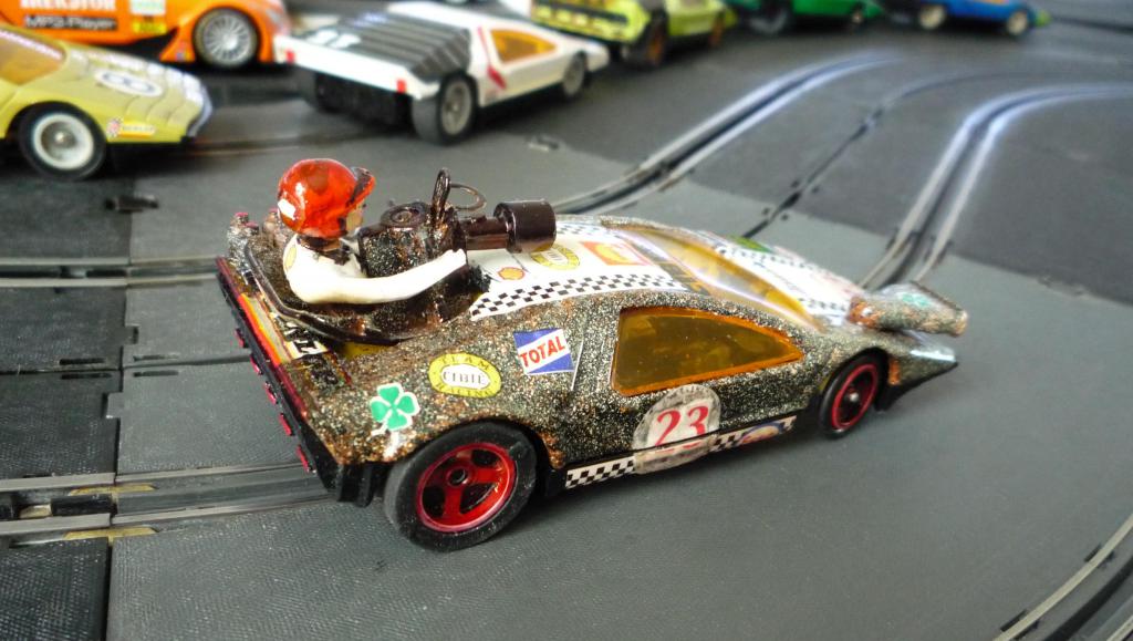

L'engin de mort numéro # 23 de BRM, top fun ou gun Mr. Green et très bien fini
Elle roule bien, relance bien mais peut être parfois en difficulté sur des changements d'appui.
Heureusement elle s'apprivoise facilement.

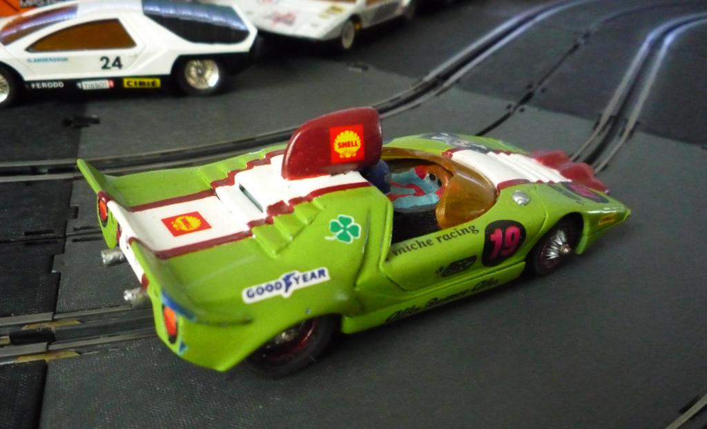

Second engin de mort # 19 de Miche
Comportement sain tout va bien, elle semble moins nerveuse que certains protos mais cela reste à vérifier chrono en main.

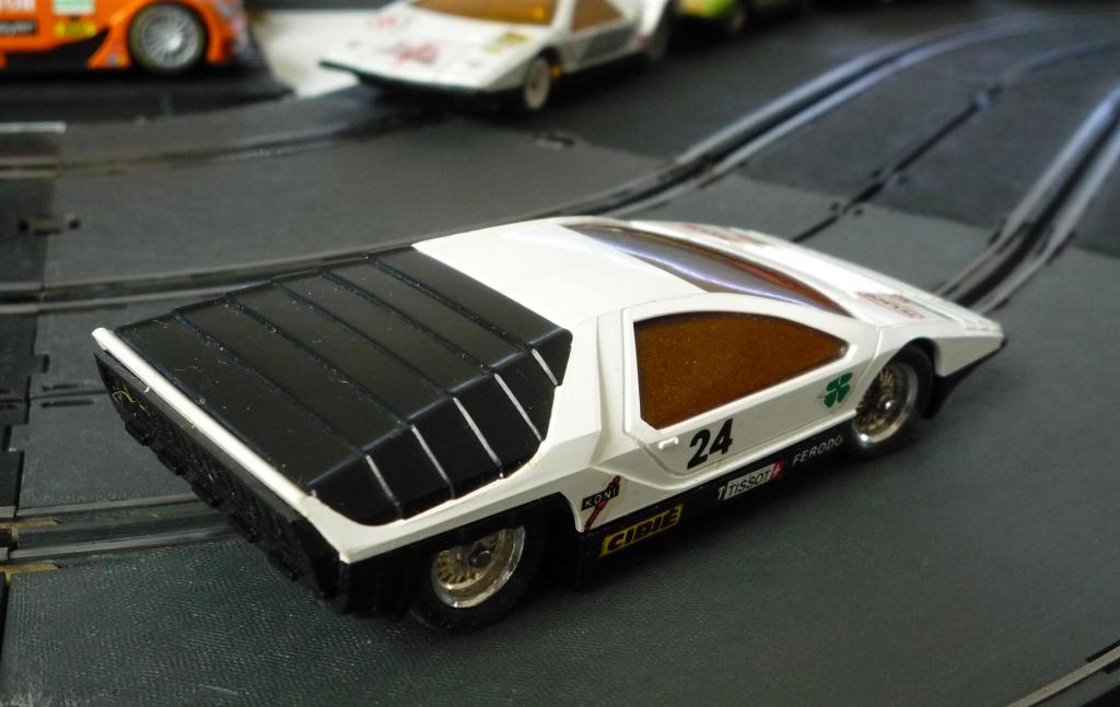

# 24 de JMG sobre et élégante
Comportement très sain mais je détecte un problème dès le premier tour.
La puissance ne semble pas arriver, l'auto poursuit sa course tranquillement puis tout à coup sans savoir pourquoi elle accélère avec fulgurance.
Comme si le turbo se mettait en route que de temps en temps et pleine balle.
De plus la consommation est anormale 0.7 à 0.8 A alors que les plus voraces plafonnent à 0.35 et les plus sobres 0.25.

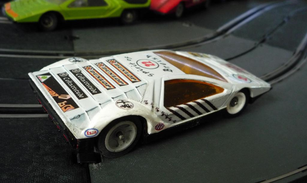

# 2 de Chrisri l'esprit origine à l'état pur
Comportement très sain, elle a besoin de quelques tours avant d'exprimer tout son potentiel, à froid on a une sensation de paresse moteur qui se dissipe très vite après quelques tours de roue.

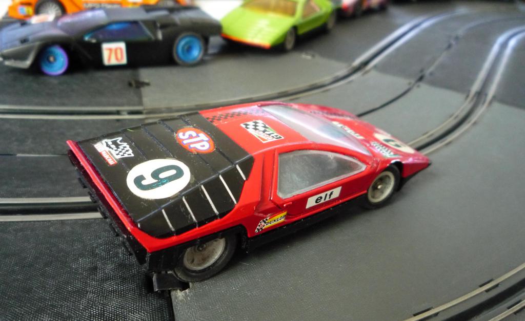

# 9 Luluberlu et sa robe d'un beau rouge
Elle roule bien, accrochée à la piste, peut être sujette aux à-coups de butée de direction dans les courbes serrées.

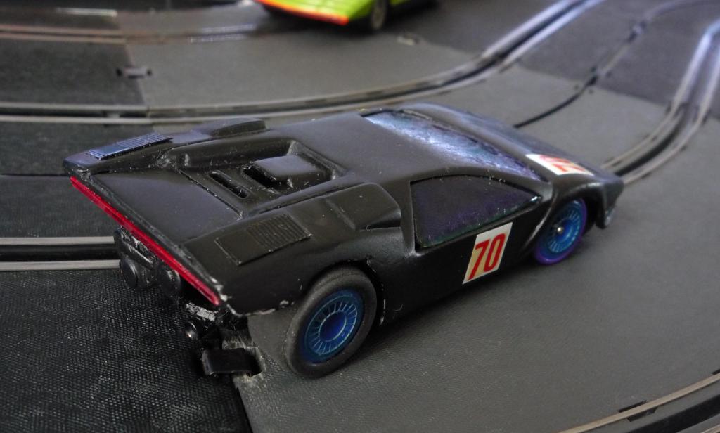

# 70 l'OVNI de Shohin rend bien avec ses rappels bleus
Elle roule sans difficulté ici mais semble un peu freinée et trop collée à la piste.

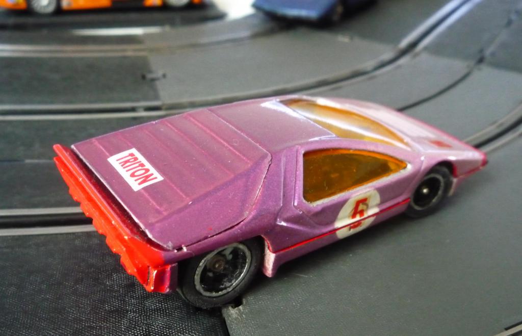

# 5 de Triton, le N°5 c'est aussi Chanel et sa robe en est digne, bravo quel talent !
Elle roule facilement ici, son moteur semble un peu en dessous des autres de sa catégorie.
Tendance légère au basculement en courbe, le centre de gravité est peut être un peu haut.

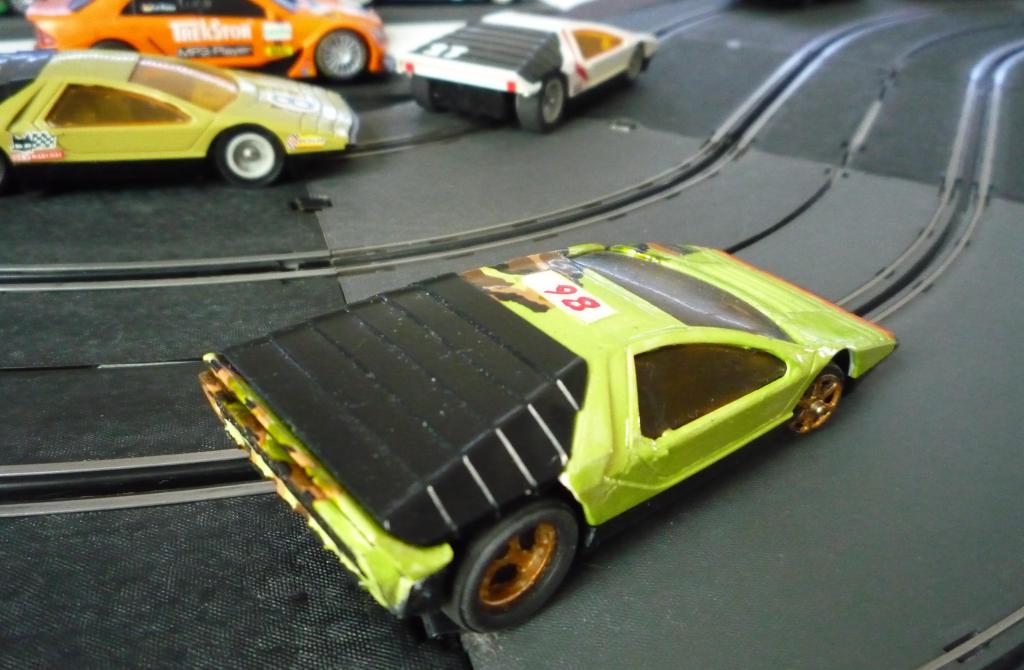

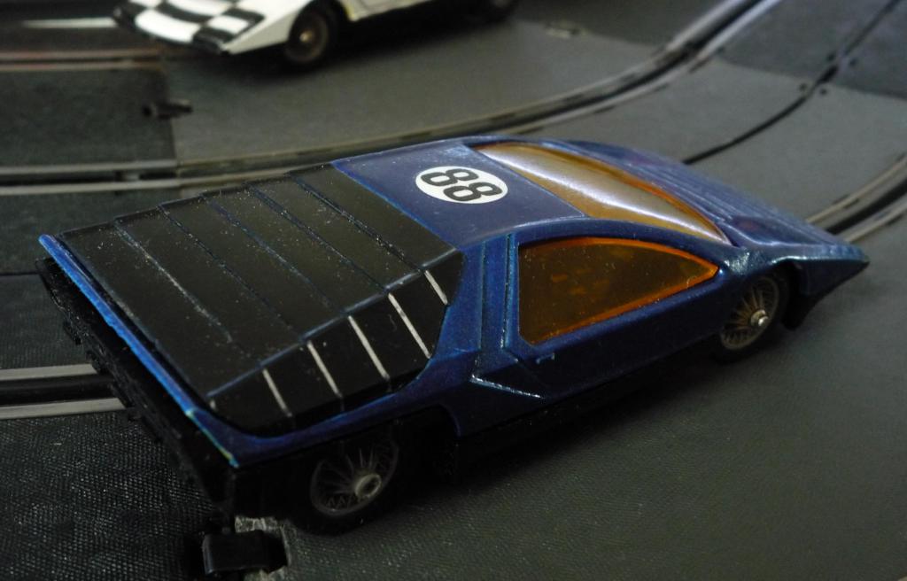

# 88 Aindelain et son joli bleu nuit
Tout va bien elle tourne sans difficulté, le moteur à un bon ralenti, part tout de suite et monte en régime agréablement.
Dommage il plafonne trop tôt. Elle aussi attention aux à-coups de butée de direction.

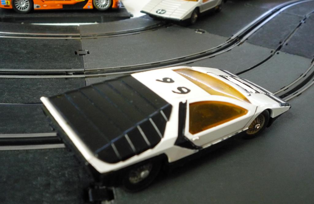

# 66 Patache elle met son "drapeau" devant l'objectif qui ne parvient pas à faire la mise au point
Elle tourne très bien, son moteur est fougueux, elle est agréable en enchaine facilement les tours.
Petite tendance au sautillement.

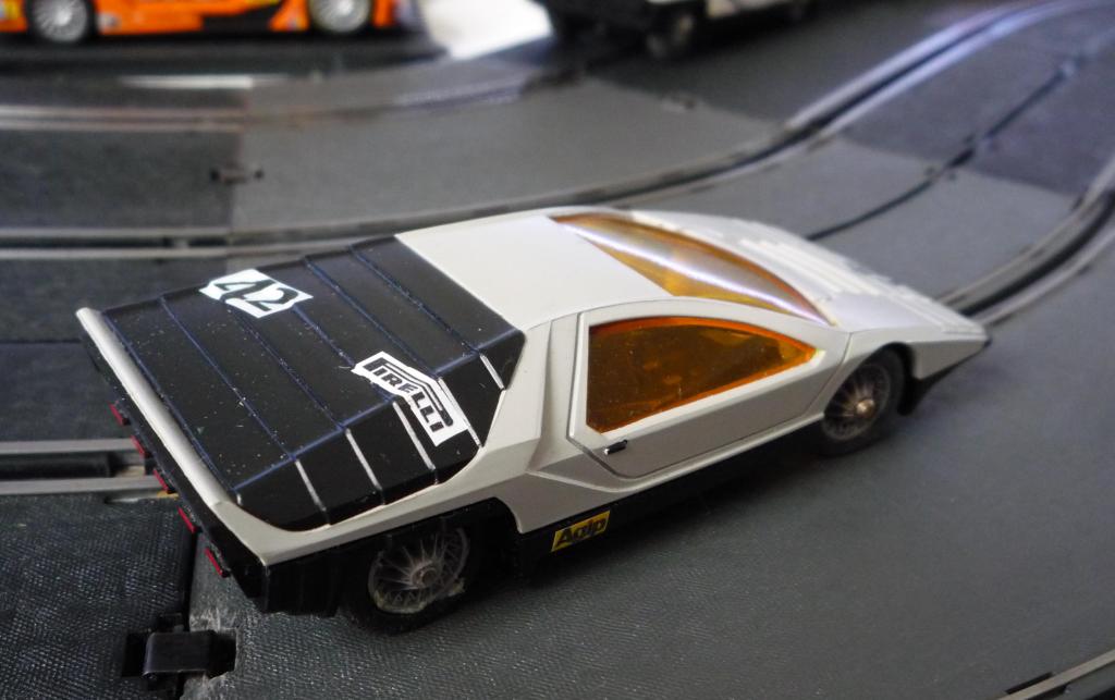

# 42 Astolive
Elle est stable et saine mais son moteur est toujours faiblard

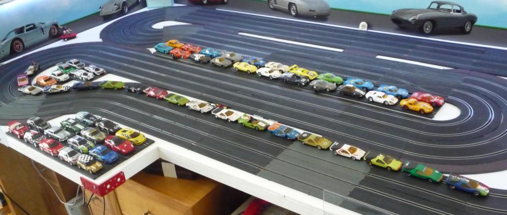

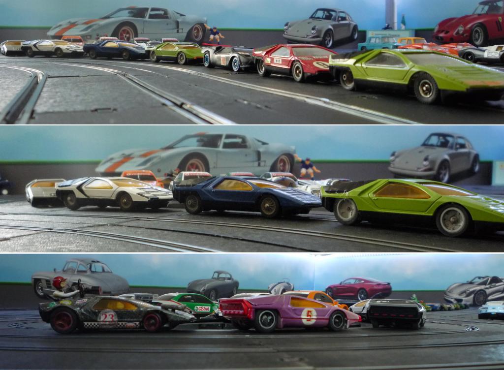

En attendant la course elles se sont sagement rangées

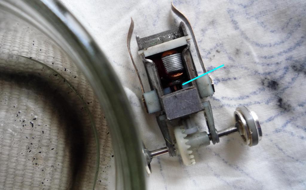

Pendant ce temps j'ai ausculté l'auto de JMG.
Quelques tours tranquilles, l'auto a besoin d'un coup d'accélérateur presque à fond pour se lancer quand elle est à l'arrêt.
En accélération je vois des pointes de conso à 1.5 A.
Roues en l'air elle a besoin aussi d'un gros coup d'accélérateur pour se lancer.
Je démonte l'auto, grâce à un astucieux découpage ou devrait voir le collecteur mais non c'est tout noir.
Rinçage à l'essence par injection avec une pipette par dessus et par chaque trou de porte charbon.
Ça y est on voit le collecteur, certaines particules de charbon sont un peu grosses, ça a usiné dur
Essai du moteur seul, il a toujours besoin d'un bon coup d'accélérateur mais moins important.
La conso est tombée à 0.5-0.6 A.
Il est possible qu'un fil soit abimé sur la bobine ou encore que le collecteur soit abimé.
Il y a peut être une légère résistance sur un pôle quand on tourne le moteur manuellement.
Demain je le graisse et le remonte on verra ce que ça donne.
